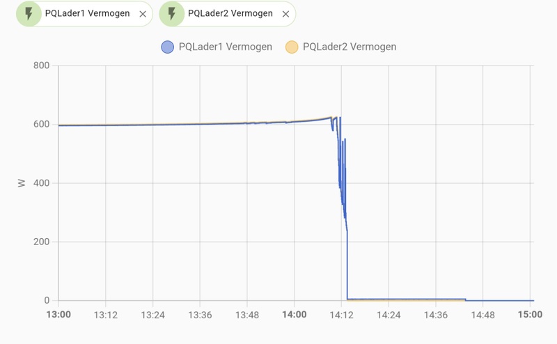

Ik gebruik de Power Queen 29.2V 20A 600W laders, dus 1200W max inderdaad. Daarin is de fan vervangen door een stillere Noctua Fan.
Bedenk dat naast de batterijladers ook andere verbruikers in het lichtblauwe gebied in de Zonverbruikgrafiek zitten.

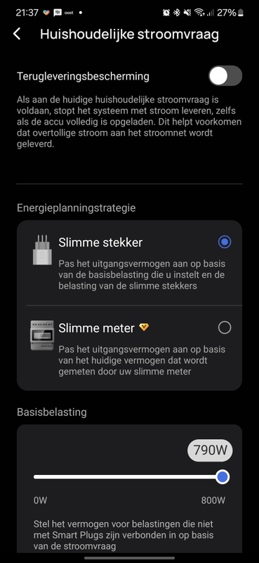

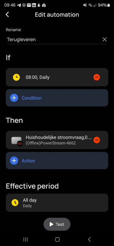

tijdje terug deze accu gemaakt met twee stopcontacten en smartpluggen, overdag laden en 's avond teruggeven.
Ik heb een stomme vraag:
geeft de ecoflow de hele tijd stroom terug aan het net, of alleen als er wat gevraagd wordt in huis door een apparaat? Ik vroeg me nl af of ik met domotica aan de slag moet om de teruglevering slimmer te maken.
Ik wil vooral de teruglever boete terugschroeven en natuurlijk de stroom 's avonds zelf gebruiken (electrisch koken en zo), maar als ik meer lever dan nodig krijg ik nog steeds een teurglever boete.
  • cradi
  • Registratie: Februari 2020
tw_gotcha schreef op zaterdag 1 februari 2025 @ 10:02:
In de Ecoflow app stel je in of je Terugleverbescherming wil. Je hebt wel een energiemeter daarvoor nodig. Zie https://manuals.ecoflow.c...ct/powerstream?lang=en_US voor meer info.

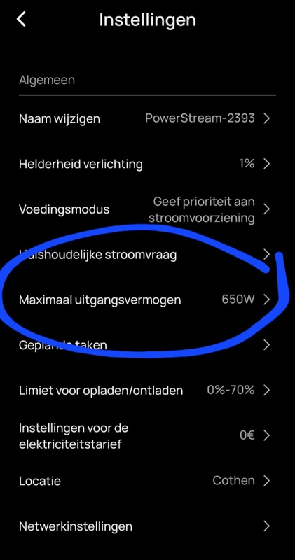

  • tw_gotcha
  • Laatst online: 23-10 07:58
Siewert schreef op zaterdag 1 februari 2025 @ 11:01:
Je moet iets van een p1 meter hebben en iets wat je pv opwek meet en dan de opdracht aan je omvormer geven.
sorry, niet genoeg info gegeven. ik heb een P1 dongle met home wizard en ik heb smart switches van home wizard die je in ieder geval op basis van tijden kunt instellen. De accu laadt op als de zonnecellen boven een bepaald vermogen leveren, de omvormer geeft terug tussen 6 's avonds en 6 's ochtends. Met twee trappen, wat meer als we koken en wat minder daarna. Maar in feite lever ik dan stroom terug die ik niet gebruik, met een teruglever boete (niet veel maar ik baal daar een beetje van).
wat betrfet Home Assistant, je kunt de P1 dongle uitlezen zie ik, kan ik ook het terugleveren van de omvormer afstellen op de energie vraag die uit P1 blijkt, bijv per 10 min of zo? Ik zie dat er niet zoveel integratie is van home assistant en ecoflow
[ Voor 3% gewijzigd door tw_gotcha op 01-02-2025 11:23 ]
  • cradi
tw_gotcha schreef op zaterdag 1 februari 2025 @ 11:19:
Ja, maar alleen met Shelly 3EM, Shelly Pro EM en Tibber Pulse. De laatste is een P1 dongel net als die van Homewizard. Helaas wordt die van Homewizard (nog) niet ondersteund bij de Terugleverbeschermingregeling van de Powerstream.
Het andere alternatief is om de Powerstream via de API van Ecoflow aan te sturen, zoals sommigen in dit topic al hebben beschreven.

Op de een of andere manier lijken mijn automatiseringen niet te werken.
Om 21:30 zou hij moeten aanspringen met verbruik van 250W continue
Afbeeldingslocatie: https://tweakers.net/i/WGFA-H0uh7Vk7dgI6o8skMjUv_E=/x800/filters:strip_icc():strip_exif()/f/image/GpFZlPEkRu1r6Cq9eHoZu41r.jpg?f=fotoalbum_large
Om 08:00 zou hij naar 0W moeten gaan.
Afbeeldingslocatie: https://tweakers.net/i/WKsO5iir3DImtCwKsUByg9SjpXs=/x800/filters:strip_icc():strip_exif()/f/image/4keYFdVRX9evSC1nJAdVD5zK.jpg?f=fotoalbum_large
Wat er nu lijkt te gebeuren is dat de omvormer teruglevert op het moment dat hij wordt opgeladen. MAW ik ben alleen maar onderdelen aan het warm maken...

@Stekeltje
De PowerStream is nu ook (offline)?
  • nwagenaar
  • Laatst online: 17:36
nwagenaar

@RudolfR @Stekeltje
Volgens mij gaat de PowerStream sowieso offline gaan als er geen "opwekking" is (iig, ik heb er 2 en beide zijn/gaan offline zodra er geen stroom gaat door de PV-aansluiting).
Ik zou eerder de slimme stekker uitschakelen/inschakelen via automation dan de PowerStream offline/online te zetten.

  • RudolfR
  • Laatst online: 21:28
@nwagenaar
Hier trekt de PowerStream gewoon wat stroom uit de LifePO4-accu. Die blijft dus gewoon online, tenzij de SoC van de batterij zo laag is dat de BMS de load afschakelt.
Als de PowerStream echt aan zonnepanelen hangt zal dat waarschijnlijk anders zijn.

@RudolfR Klopt, want de batterij is volledig leeg.

@Stekeltje
Ah, jij denkt dat dat komt omdat-ie niet om 08.00 uur is gestopt met terugleveren?
10,5 uur x (250W +- 10%) leveren lijkt me ook wel ambitieus, zeker in deze tijd van het jaar.
Mogelijk was je batterij 100% vol, maar met deze temperaturen is dat vast niet de geadverteerde capaciteit.
(Uitgaande van 1x 100Ah 24V batterij)

Nee ik vraag me af waarom hij niet naar zijn eigen regels luistert. Inprincipe mocht er nog iets in de tank zitten mag hij tot -0800 leveren maar als hij smiddags wakker wordt gemaakt dan mag hij niet leveren tot 2130. Dat doet hij echter wel. Mijn vraag is, hoe hebben andere mensen dit opgelost?

Zodra de verbinding met de Powerstream verbroken is, loopt alles in het honderd. Alles blijft dan gewoon doordraaien.
Dus zorgen voor een stabiele wifi verbinding. Ik heb zelfs een extra wifi punt in de buurt gemaakt. En ook de accu laden, de PS draait op de accu.
Zou ook 2 smartplugs plaatsen, dan kunnen lader en PS nooit tegelijkertijd aan staan.

Ben er achter. Je hebt in de app zo'n optie dat hij rekening houdt met slimme stekkers. Weet zo niet precies meer hoe dat heet. Ik heb geen slimme stekkers gekoppeld ofzo, maar blijkbaar moet je daar ook een slider op maximaal zetten zodat hij weet dat hij ondanks geen vraag vanuit de slimme stekkers, gewoon mag leveren aan het net.... Nu is het lampje groen :)

  • rvee
  • Registratie: Oktober 2020
  • Laatst online: 25-10 09:29
Afbeeldingslocatie: https://tweakers.net/i/jvFVVTKbFHE1sqwza8p6dbpkO7U=/800x/filters:strip_icc():strip_exif()/f/image/VATXjEcHDqRraL5uYma16j8V.jpg?f=fotoalbum_large
twee laders gaan perfect samen, ook bij vol.
[ Voor 23% gewijzigd door rvee op 13-02-2025 17:59 ]
