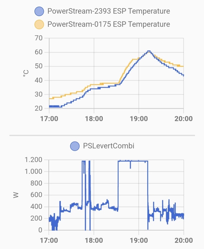

Afbeeldingslocatie: https://tweakers.net/i/9q1rWq_ud160fpQFqEADCgZ3YCE=/x800/filters:strip_icc():strip_exif()/f/image/FNVR57tSwUCSldlvNOoX96D8.jpg?f=fotoalbum_large
even een moment gezocht met max belasting powerstreams. rond de 55-60° Dat is zonder koeling (ruimte zelf ong 7°). Iemand ervaring hoelang het duurt totdat vermogen instort door te warm worden powerstreams?

rvee schreef op zondag 16 februari 2025 @ 10:40:
Ongeveer bij 65°C gaat het vermogen bij mij van 800W naar 650W.

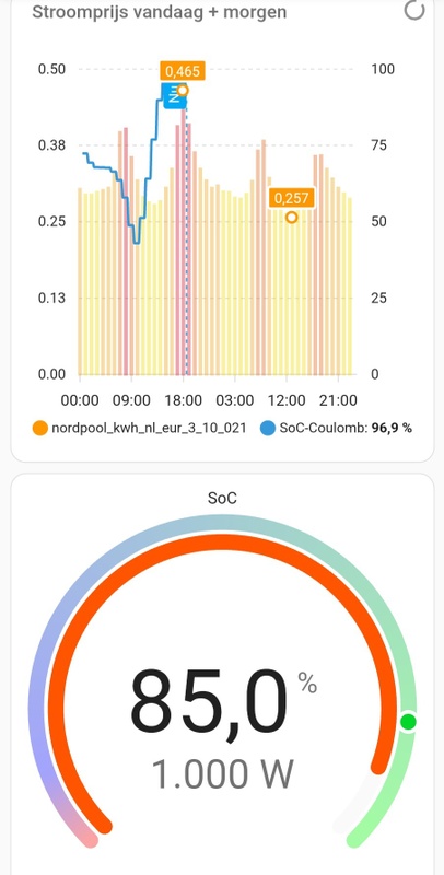

Afbeeldingslocatie: https://tweakers.net/i/XX0a53Ack_BAzlQqTH161jvx9SI=/x800/filters:strip_icc():strip_exif()/f/image/6QQUTdQS0STRL2yKnGSCTg9H.jpg?f=fotoalbum_large
Met aankomende toetreden op de dynamische energie markt nu ook de nom geupgrade naar slimme nom voor dure dynamische uren (work in progress). Toegevoegd aan standaard nom (laden en ontladen):
1. uitgesteld laden in 1 latere dure ochtend uur
2. middag 3 goedkope uren enkel laden (nom-laden)
3. snel ontladen 3 dure avonduren
4. voor 0.00-9.00 op basis rest lading enkel snel ontladen op de x berekende duurste uren.

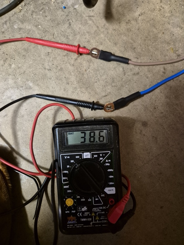

Oke. Ik heb even wat hulp nodig.
Vandaag is mijn lader binnen gekomen. Ik heb hem helemaal blij direct aangesloten en even gemeten wat de plus en wat de minpool was, gezien de kabel kleuren, donkerrood en blauw.
Rood lijkt de plus, blauw de min. Maar tot mijn verrassing meet ik een voltage van 39 volt ofzo, en blijft dat langzaam oplopen op mijn meter tot ruim boven de 40 volt. Dit terwijl het schermpje van de oplader strak 37.8v aangeeft.
Is dit raar? Of normaal? Mijn multimeter is goedkoop, maar zou toch niet zoveel moeten afwijken?
Afbeeldingslocatie: https://tweakers.net/i/eNU9RI9xV3OrND8-DSwoAEIRQ18=/x800/filters:strip_icc():strip_exif()/f/image/ceJY8lhM6kptXcTcoJebstYN.jpg?f=fotoalbum_large
Afbeeldingslocatie: https://tweakers.net/i/F8bysikaulLJ54p9BxvR8F6_wIk=/x800/filters:strip_icc():strip_exif()/f/image/Dz4WrbAIseIdUlqc1TQ4462T.jpg?f=fotoalbum_large
Afbeeldingslocatie: https://tweakers.net/i/3UnM3thQD46vcjcC6QzHXt-O3EI=/800x/filters:strip_icc():strip_exif()/f/image/ArsCiaQD1zzkB3xm0Dea810W.jpg?f=fotoalbum_large
En, ik heb daarna de polen aangesloten op mijn busbars, en de batterij even ontkoppeld voor de zekerheid. Dus de oplader zit dan alleen vast aan de omvormer. Op dat moment meet ik nog maar een variërend voltage van 0 tot 10 volt...
Ik durf de batterij dus niet zo goed te verbinden. Kan iemand iets zeggen over dit gedrag?

geerttttt schreef op vrijdag 21 februari 2025 @ 20:23:
Die El cheapo lader en hun display waardes hecht ik geen waarde aan...
Had z'n noevi lader en uit elkaar geschroefd, zat gewoon een potmeter in om de display te calibreren.
Tijdens het laden gaf hij 27v terwijl Profi Multimeter bij 0.9v meer aangaf.
Maar goed, het gedrag van je multimeter is wel te verklaren.
Je lader heeft geen (om het maar even zo te noemen) tegen druk.
En dan krijg je het zelfde gedrag als de batterij bijna vol is.
Ben er zeker van als je hem op de batterij aansluit je weer hele andere waardes ziet.
Dan krijg weer iets in de trant van als de batterij bij leeg is hij met moeite de 39v gast halen.
Naarmate de batterij voller word zal de voltage van de lader licht oplopen.
Misschien iemand met meer know how dit beter kan verklaren.

Siewert schreef op vrijdag 21 februari 2025 @ 20:31:
Nou ja el cheapo zou ik niet zeggen. Op AliExpress had ik nog wel goedkopere laders kunnen vinden...
Ik ga dan morgen toch maar de batterij aansluiten... Ben benieuwd. Maar ik zou toch denken dat de omvormer aan zou moeten schakelen...

Nou, het lijkt er toch op dat ik een nieuwe multimeter moet hebben. Heb met lichte spanning (pun intended) de oplader aan de batterij gekoppeld. Gebeurde niks, voltage bleef te laag. Toen op het bms even niet alleen "charging" aangezet, maar ook "discharging", zodat de batterij een voltage naar buiten afgaf. Daar werd de batterij blij van en begon hij te laden. En zowel de bms, als de ecoflow (tja, die staat ook aan nu, ookal kan hij niet terugleveren want de stekker is uit) meten beide ongeveer 2v lager dan mijn multimeter.
Ik ga volgende week even met een lab voeding mijn multimeter testen, en dan even een fluke lenen om het nogmaals te meten... Maar het lijkt goed! Mijn batterij wordt momenteel opgeladen :D :

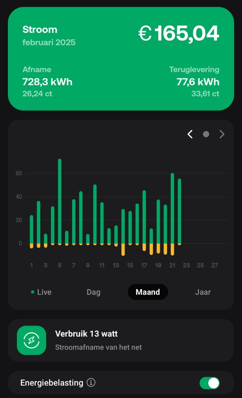

HansKeesom schreef op zaterdag 22 februari 2025 @ 22:04:
Ik verbruik maar 2.7 - 5 kWh per etmaal. Hoe kom je in hemelsnaam aan 5 keer zoveel ?
Er zijn veel mensen met bijv. warmtepompen, elektrische auto's, etc.
Hier vandaag 55 kWh:
Afbeeldingslocatie: https://tweakers.net/i/Iob20d_OBGvpSMh3byvCuFf6G3c=/x800/filters:strip_icc():strip_exif()/f/image/2hsFZVOQ827E0Vs4AJ8XksaJ.jpg?f=fotoalbum_large
Deze maand 728 kWh:
Afbeeldingslocatie: https://tweakers.net/i/BDcoRkDLzfRBXd7udvhGyfhw47Q=/x800/filters:strip_icc():strip_exif()/f/image/Vr6oNU0OhhxOioDrPsb6dhwM.jpg?f=fotoalbum_large
Dit jaar al goed onderweg naar de 2000 kWh:
Afbeeldingslocatie: https://tweakers.net/i/HjajItnpQyrZRm9nAQwniDcaocQ=/x800/filters:strip_icc():strip_exif()/f/image/ka0790WaJtOOLEwgbU0bv7Qt.jpg?f=fotoalbum_large
Met 2 EV's en 3 warmtepompen red je het niet met 2-5 kWh/dag, mag blij zijn als we het gemiddeld met 20-30 kWh/dag redden, vandaar dat ik destijds ook uiteindelijk niet voor 1x of 2x PS ben gegaan, dat zet hier geen zoden aan de dijk.
