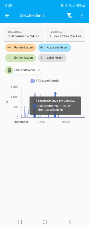

hhoekstra schreef op maandag 9 december 2024 @ 11:22:
Ik neem aan dat je gebruikt maakt van een esp32 welke heb je hiervoor gebruikt?
Nee je kunt hiervoor de standaard bluetooth van Home Assistant gebruiken, zodra je de integratie geïnstalleerd hebt ontdekt hij de Powerqueen BMS en kun je hem toevoegen. Dat is juist het mooie van deze koppeling je hebt geen esp meer nodig.
Zelfs de cell voltages zijn zichtbaar als attributen van de delta voltage sensor. Je kunt ze als template sensoren zichtbaar maken:
24
25
26
27
28
29
30
31
32
  - name: "batt cell voltage 1"
    state: >
      {{ state_attr('sensor.batterij_delta_voltage', 'cell_voltages')[0] | float }}
    unit_of_measurement: "V"
  - name: "batt cell voltage 2"
    state: >
      {{ state_attr('sensor.batterij_delta_voltage', 'cell_voltages')[1] | float }}
  - name: "batt cell voltage 3"
    state: >
      {{ state_attr('sensor.batterij_delta_voltage', 'cell_voltages')[2] | float }}
  - name: "batt cell voltage 4"
    state: >
      {{ state_attr('sensor.batterij_delta_voltage', 'cell_voltages')[3] | float }}
  - name: "batt cell voltage 5"
    state: >
      {{ state_attr('sensor.batterij_delta_voltage', 'cell_voltages')[4] | float }}
  - name: "batt cell voltage 6"
    state: >
      {{ state_attr('sensor.batterij_delta_voltage', 'cell_voltages')[5] | float }}
  - name: "batt cell voltage 7"
    state: >
      {{ state_attr('sensor.batterij_delta_voltage', 'cell_voltages')[6] | float }}
  - name: "batt cell voltage 8"
    state: >
      {{ state_attr('sensor.batterij_delta_voltage', 'cell_voltages')[7] | float }}
Werkt allemaal perfect, mooi gevonden door @mrme12345

  • hhoekstra
  • Laatst online: 20-11 19:07
Mediacj schreef op maandag 9 december 2024 @ 13:04:
24
25
26
27
28
29
30
31
32
    state: >
    state: >
    state: >
    state: >
    state: >
    state: >
  - name: "batt cell[IMG=488,507]https://tweakers.net/i/LWdVe2mrb5VfcdJutrbGJa3KgTI=/fit-in/4000x4000/filters:no_upscale():strip_exif()/f/image/7XKN4eRK9FyFOOyrarDROtfj.png?f=user_large[/IMG] voltage 7"
    state: >
    state: >
Je hebt wel een ESP nodig ;-) ik heb geen bluetooth in mijn hass device zitten. Maar het werkt als een malle heb een M5 mini stick gekocht en vandaag geïnstalleerd. Krijg een steeds vollediger overzicht
Afbeeldingslocatie: https://tweakers.net/i/LWdVe2mrb5VfcdJutrbGJa3KgTI=/fit-in/4000x4000/filters:no_upscale():strip_exif()/f/image/7XKN4eRK9FyFOOyrarDROtfj.png?f=user_large

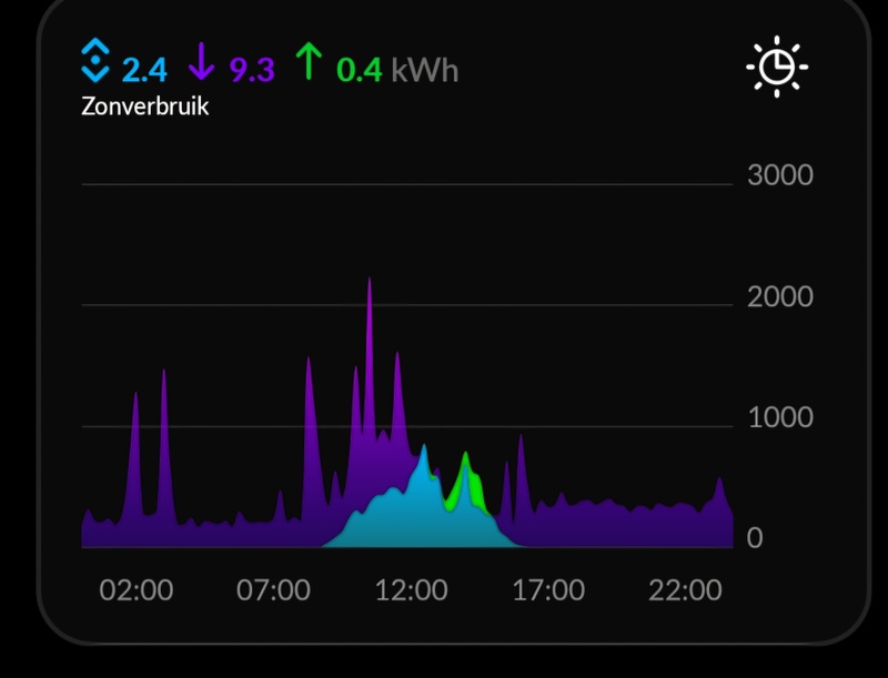

ronald75 schreef op dinsdag 10 december 2024 @ 22:21:
het topic is "eenvoudige thuisaccu" he :)
Maar goed, 800-1200W zijn twee ecoflows en ben het met je eens dat het qua vermogen niet veel "helpt". Je zou dus moeten upgraden naar 4; met in totaal 10kWh aan accu's.
Dat hangt er denk ik ook af wat je nodig hebt qua vermogen. In mijn huishouden zijn er weinig pieken boven de 1000W. Vaatwasser, wasmachine zijn de belangrijkste piekvormers met kortstondig koffieautomaat , magnetron ed. 2x PS is afdoende wat mij betreft om 90% vd tijd nom te draaien. Capaciteit is wel een ding :) 5kwh is nog wat weinig en overweeg naar 7.6 te gaan.
Afbeeldingslocatie: https://tweakers.net/i/QynBObWB7KdfIS2XAnEGxNK6c1E=/800x/filters:strip_icc():strip_exif()/f/image/vbi9PQoLsUNMh8J6Q44Gqcnl.jpg?f=fotoalbum_large

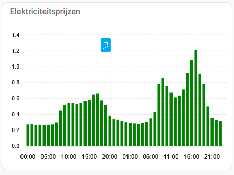

  • peter123
Ik kreeg een punthoofd van de prijzen. Er is geen pijl op te trekken. Is er een gascentrale die vindt dat ze te weinig verdienen en hem stil leggen, gaat de prijs gekke dingen doen. Marktwerking is oorlog.
Ik stuur op dit moment alleen nog op tijd en kijk of de prijs van de nacht 8-10 cent lager is dan het dal. Zon is er nauwelijks en als die er wel is verbruik ik het wel.
Edit: Morgen is nog gekker!
Afbeeldingslocatie: https://tweakers.net/i/pAkIqLpFFzpNU-2DbqLDm3bnD-8=/234x176/filters:strip_icc():strip_exif()/f/image/BKC3QHgmHRXEE8J8JLxt45fg.jpg?f=fotoalbum_medium
[ Voor 34% gewijzigd door peter123 op 11-12-2024 13:33 ]

  • Tivoler
  • Laatst online: 02-04 20:34
kmf schreef op vrijdag 13 december 2024 @ 08:35:
schijnt? waar heb je dat gelezen? en hoe kom je aan 3KE als 1 ecoflow maar max 800 kan leveren?
Kwam het tegen op wat fora waar mensen baalden van het feit dat individuele configuratie in een cluster onmogelijk was gemaakt en alleen nog (config) clone op dat vlak beschikbaar was.
Rbb-lwdn schreef op vrijdag 13 december 2024 @ 00:22:
Hoe heb je dat ingesteld.?
Want als ik 1 op een vaste teruglever waarde zet doet hij dat bij beide.
Kan ze niet apart instellen.
Bij nom instellen doet hij ook beide.
Apart vanelkaar wil niet.
Exact wat ik beschrijf
rvee schreef op vrijdag 13 december 2024 @ 08:50:
met 2 ps is dat max 1200 a 1300W en ja dat werkt.
OK, ook getest met een waterkoker of iets dergelijks op dat vermogen ?
peter123 schreef op vrijdag 13 december 2024 @ 10:20:
De Powerstream is begrenst op 600W voor Nederland omdat het wettelijk nog niet is toegestaan 800W terug te leveren via een kabel waar nog andere verbruikers op zitten (zonder PV verdeler), maar men wilde dit veranderen nav de Homewizard batterij en omdat het in Duitsland wel mag. Ik kan het even niet vinden wanneer deze wetgeving wordt gewijzigd, maar dat kan soms lang duren.
Is er niet een tweaker die dat even tweakt ? >:)
zeker, zie hier..

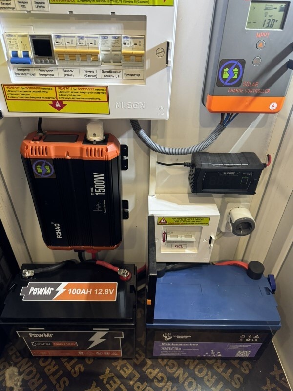

  • Whiskey48
  • Laatst online: 10:50
Afbeeldingslocatie: https://tweakers.net/i/PXrpzqfCUUZkA6uSEqXSMir9s88=/x800/filters:strip_icc():strip_exif()/f/image/N0QSe5QqrayOitk4qWTfbTMS.jpg?f=fotoalbum_large
Afbeeldingslocatie: https://tweakers.net/i/QpROnPvI30pDIqet1l0zewB4UBI=/800x/filters:strip_exif()/f/image/YSN3kCkZfwtZWh02WDLMOgob.png?f=fotoalbum_large
Ook grappig; ik heb 2 compacte 12V 4kW accus (BYD cellen).
Bedacht me dat als je de hoofdschakelaar uitzet, ik met een inverter Schuko naar Schuko natuurlijk makkelijk mijn huis van stroom kan voorzien voor de Russen binnen vallen!
(Haha grapje natuurlijk, maar dacht ach, die accus doen niks als ik niet het water op ga, is misschien wel grappig als backup mocht het toch ooit nodig zijn.
  • AlphaRomeo
  • Laatst online: 13:01
AlphaRomeo
FP ProMod
Je zegt het als grapje, en het is vast tegen de regels, maar dat zou toch gewoon moeten werken als je een enkelfasige hoofdaansluiting hebt?
  • Whiskey48
AlphaRomeo schreef op zaterdag 14 december 2024 @ 20:11:
Afbeeldingslocatie: https://tweakers.net/i/NzIvYlb9al9BjJSLqIkI1fS1xVs=/x800/filters:strip_icc():strip_exif()/f/image/AZlUdR0aGTwxOJYaTr7veiQJ.jpg?f=fotoalbum_large
Afbeeldingslocatie: https://tweakers.net/i/AvZX1n8BfhOSTpuT12LSPmCYiw4=/fit-in/4920x3264/filters:max_bytes(3145728):no_upscale():strip_icc():strip_exif()/f/image/7kAMo2XfS0p4SNA7VgzjjeqQ.jpg?f=user_large
Afbeeldingslocatie: https://tweakers.net/i/vO3T6oahJtqXwtyBqoGQH4MBWL8=/fit-in/4920x3264/filters:max_bytes(3145728):no_upscale():strip_icc():strip_exif()/f/image/UwCJdWdwVeWCaf9JMtdwt4Gi.jpg?f=user_large
(Fotos van het andere merk wat veel wordt verkocht, dubbel zo duur maar maar ook dubbel het vermogen heeft).
Jahoor zal prima werken, maar eigenlijk max 800watt toegestaan idd.
De accus zijn €350ps voor 4kW. Omvormer (automatisch 12V/24V) €90 ps. Voor €1400 heb je dan 12kW over 3 fases beschikbaar :p
Maar ik had de accus al liggen, alleen dus even €90 voor de inverter om 1 fase van stroom te kunnen voorzien mocht de stroom uitvallen.
Maar als je de reviews ziet van de accus en omvormers, allemaal Oekraïne. En idd fotos dat ze hem gewoon in het stopcontact steken om het huis van stroom te voorzien.
Edit: je ziet dat ze niet Schuko naar Schuko doen maar wel iets betere opzet hebben dan simpel een stekker.
[ Voor 57% gewijzigd door Whiskey48 op 14-12-2024 20:40 ]

Officieel mogen dergelijke apparaten niet terugleveren als er geen netspanning is om bijv. medewerkers van de netbeheerders of monteurs te beschermen. Ik vermoed dat die dus niet zal inschakelen/terugleveren?
  • Whiskey48
Taro schreef op zaterdag 14 december 2024 @ 20:27:
Hoofdschakelaar moet UIT idd.
Is meer enkel als er een stroomstoring is, dan hoofdschakelaar UIT en zelf je eigen stroom gebruiken.
  • Taro
Taro
Whiskey48 schreef op zaterdag 14 december 2024 @ 20:28:
Het apparaat weet niet of je hoofdschakelaar uit is, of de netspanning gewoon volledig is weggevallen en zou het dus niet mogen doen. Of heb je deze buiten NL gekocht? Officieel gezien mogen in Nederland toegelaten apparaten niet terugleveren als ze geen 50Hz constateren, dus als daar rekening mee is gehouden zou het niet mogen werken. Nou weet ik natuurlijk niet wat er gebeurt als je de schuko inderdaad reversed en het apparaat voor iets gebruikt waarvoor die niet bedoeld is, wel benieuwd eigenlijk :)
Heb hier een off-grid omvormer met 2x AC-out, in theorie zou ik het ook kunnen testen door een kabel te maken, maar ik laat dat graag aan anderen over :)
De PowerStream levert toch ook niet terug als de stroom is uitgevallen, die houdt zich volgens mij netjes aan de regels.
[ Voor 6% gewijzigd door Taro op 14-12-2024 20:44 ]
  • Henry_
  • Laatst online: 20-11 20:55
Gaat zeker wel werken, het is een gewone inverter welke van 12V -> 230V (Ongeacht of er al 230V is of niet)
Maar is niet iets wat ik zo 123 zou gaan gebruiken om het electrisch netwerk in huis mee te voeden :)
  • Tivoler
Ha, dat zegt Zendure van hun producten ook als ze niet weten wat ze met je aanmoeten! :+
  • Whiskey48
Taro schreef op zaterdag 14 december 2024 @ 20:42:
Afbeeldingslocatie: https://tweakers.net/i/WMXklVPdXQnGdeboJaE7I0vDMzU=/x800/filters:strip_icc():strip_exif()/f/image/jPPYmlpdiMEBNOuNgFWR4xUZ.jpg?f=fotoalbum_large
De netbeheerder heeft hier niks mee te maken toch, als de hoofdschakelaar uit staat?
Maar is enkel als er een grote stroomuitval is hoor, dan is het in nood lekker om 8kW letterlijk op de plank te hebben liggen voor de vriezer of router, TV, laptop elders in huis zeg maar.
80m verlengsnoer zal het truukje ook doen, maar dit zou wel makkelijk zijn zeg maar.
Maargoed, ik heb een onderverdeler precies achter de plank waar deze nu zit en nog ABB alamat waar ik evt wat mee kan. (Toch op een goede stekker denk ik, de onderverdeler heeft nog 12.DIN sloten leeg.
[ Voor 23% gewijzigd door Whiskey48 op 14-12-2024 21:09 ]
