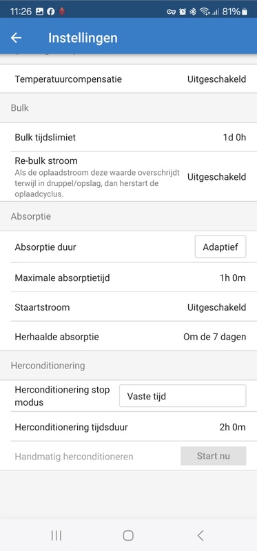

Volgens mij heb ik destijds deze settings (van Victron) in de laders gezet

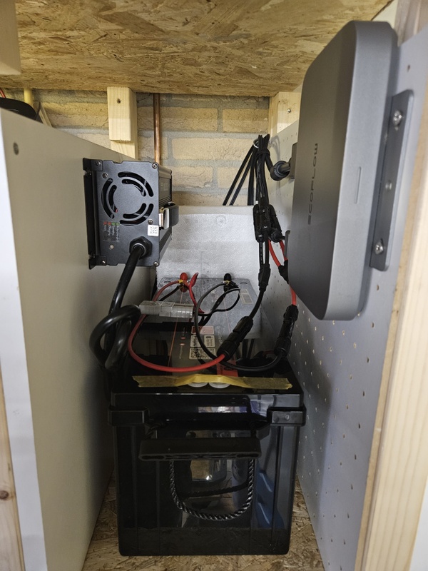

zo. ook een lifePo4 thuisbatterij:
heb nog 1 loodaccu ups over die beetje heel snel leeg raakte (20 secondes)
dus de accu maar 1 op 1 vervangen met een LifePo4.
fototje maken van de orientatie voordat we opereren
Afbeeldingslocatie: https://i.ibb.co/KVmVDGQ/C67-DF9-C1-FD4-C-4-ABD-AB3-D-6-D6-C60-B38748-1-105-c.jpg
Een 12v LifePo4 in dezelfde formaat, eerst eenmalig volledig opladen met een lifepo4lader
Afbeeldingslocatie: https://i.ibb.co/6WcfnFj/90-EA1-A52-182-A-4753-9-F7-C-AFB323819-EBF-1-201-a.jpg
dan in ups zetten.
Afbeeldingslocatie: https://i.ibb.co/Jp6FH9j/A37-F1-B78-CF56-47-EA-BC0-B-C0-CB0-D76-D907.jpg
stekker erin, nog geen ontploffing.
alles werkt zoals vanouds, maar dan zonder dat de mac na 30 secondes uit gaat. na half uurtje geloofde ik het wel.

kmf schreef op maandag 25 november 2024 @ 19:15:
dan in ups zetten.
Mooie oplossing 👍 Heeft de ups ook een lfp mode om de batterij goed op te laden en vol te houden?
  • kmf
kmf
rvee schreef op maandag 25 november 2024 @ 19:39:
niet standaard. ik heb geen config tool die ik kan gebruiken om dat te doen en ik vertrouw erop dat de bms overladen voorkomt. Het is niet al te best voor de levensduur van de accu, maar als het dan 1000 cycles mindre lang meegaat, dan is het nog steeds beter dan een standaard loodaccu die dus na 3 jaar al onbetrouwbaar wordt voor ups-doeleinden.
ik ben van plan om de kabels te splitten en zo makkelijk van buitenaf oplaadbaar kan maken. met een echte lifepo4 lader.

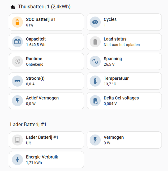

Dan even wat anders; het lijkt erop dat ik wat capaciteit verlies heb op beide accu's. Tijdens de "dure uren" (dynamisch contract) draaien de Ecoflows mee op de stroomvraag in huis. Bij een hoge vraag (> 1200 watt) gaan beide ecoflows naar 600 watt maar het lijkt erop dat ze dat niet lang vol houden: al na een paar minuten volgt een drop in het voltage en op een gegeven moment valt de ecoflow zelfs uit om dan gelijk weer up te komen.
Heb ze nu beide op continue 100 watt staan en dat gaat lekker. Beide accu's waren vol geladen.
De setup staat op zolder; het is daar zo'n 14-15 graden nu.

heb je ze in HA opgenomen? dan zou je de ecoflow temp geschiedenis kunnen uitlezen. kijken of dat iets oplevert. Er zijn er meer die bij hoge belasting warmte issue hebben.
  • ronald75
  • Laatst online: 20-09 11:02
rvee schreef op maandag 25 november 2024 @ 21:36:
ik heb koelers, maar thanks voor het meedenken, ik ga het in de gaten houden. Lees de temp. uit via de API

Bij welk voltage is dat? Ik verlaag het vermogen als Solar 1 een spanning heeft van 45v (22,5 bij 24v accu)

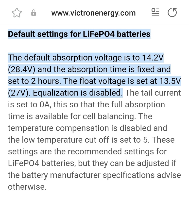

Siewert schreef op maandag 25 november 2024 @ 12:12:
Thx.
Als ik de Powerqueen 25.6v manual begrijp is de geadviseerde laad voltage tussen de 28.4v +/- 0.4.
De absorptiespanning staat/stond op 28v maar zie dat de laders dan blijven moduleren als eenmaal de batterijen vol zijn.
Begrijp ik het goed dat de absorptiespanning niet de daadwerkelijke laad voltage is?
Maar de voltage waar de lader op blijft aftoppen?
Want dan zet ik deze op 26.8v want volgens mij is dit ook de voltage wat de originele Powerqueen lader hanteert, correct?
Zou je eventueel jouw instellingen willen delen?
Tuurlijk, dit zijn ze:
Afbeeldingslocatie: https://tweakers.net/i/8Dyl0gSFt0JOOfh6SdbV-jIjxME=/x800/filters:strip_icc():strip_exif()/f/image/6PMt2JFhPDedOK4TgjfncWqE.jpg?f=fotoalbum_large
Afbeeldingslocatie: https://tweakers.net/i/Ktar7m4gtqz6W3jA4EaT4jRKzBA=/x800/filters:strip_icc():strip_exif()/f/image/wu2aaw63GYAFkGpv3VpoXcDZ.jpg?f=fotoalbum_large
Afbeeldingslocatie: https://tweakers.net/i/vfH7B1H-HccYZwrbnMrVyBGyJc0=/x800/filters:strip_icc():strip_exif()/f/image/hlmhezv2gXjZDnxDbYOVnIOq.jpg?f=fotoalbum_large
Ik had ook last van dat 'fibrileren' van de laders bij de geadviseerde 28,8V als absorptiespanning, nadat ik die verlaagd heb tot 28,4V komt het alleen het laatste (circa) kwartier voor van de absorptieperiode. Ik heb me er - vooralsnog - bij neergelegd...
O, nog vergeten te melden, de oplettende lezer heeft het vast al gezien: ik heb de absorbtieperiode ook ingekort (van de standaard 2u naar 1u). Ik wilde nog korter (om dat kwartiertje ‘fibrileren’ te voorkomen), maar dat gaat helaas niet.
[ Voor 5% gewijzigd door __Erik__ op 26-11-2024 13:07 . Reden: Aanvulling ]

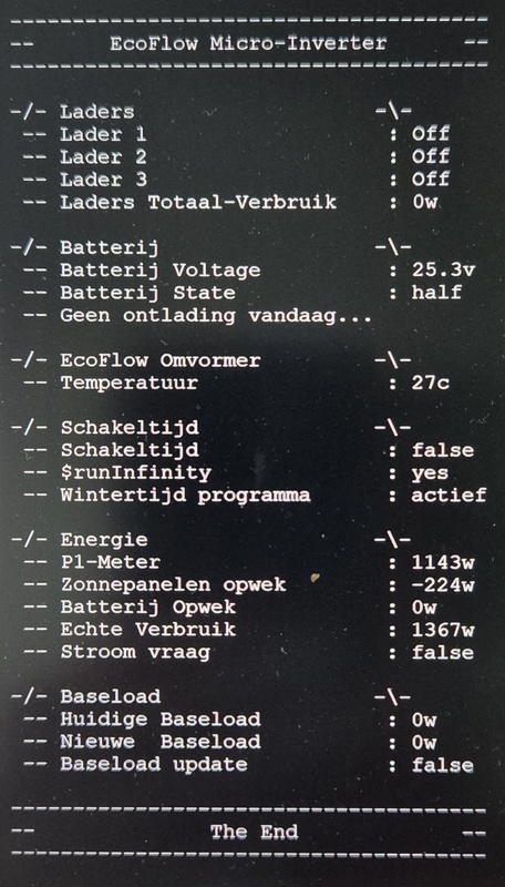

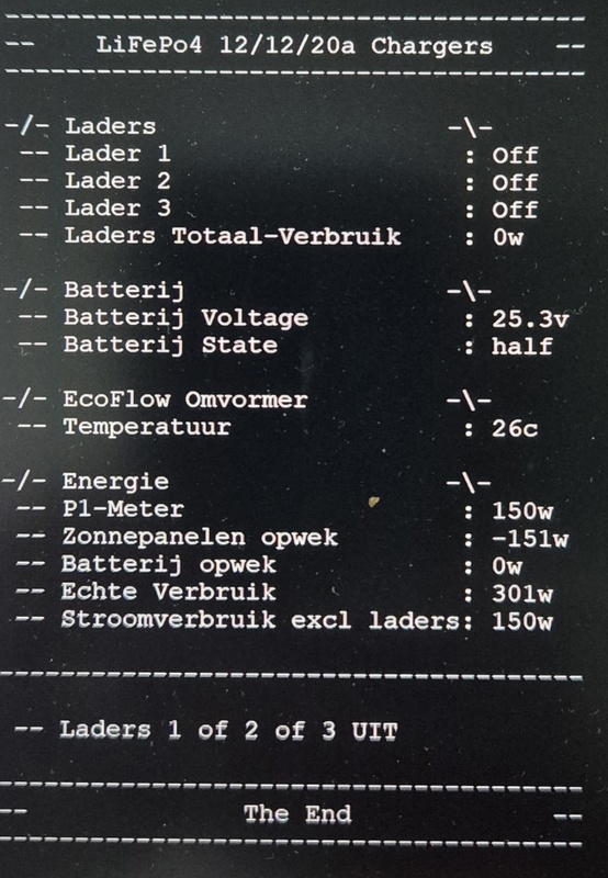

[Script incoming] ;-)
De door mij gebruikte scripts staan ook op mijn Github.
Wil ze graag even delen voor diegene die wat inspiratie nodig hebben.
Het gaat hier om twee vernieuwde php scripts (oplaad & baseload aansturing) die hier via een cronjob op een raspberry draaien.
Scripts zijn dus gebaseerd op een PV overschot omdat ik geen dynamisch contract heb.
Code kan vast beter geschreven worden, maar voor een leek vind ik het prima zo, het werkt ;-)
Belangrijkste wijzigingen in beide scripts:
  • Alle laders worden geschakeld d.m.v HomeWizard plugs (lokale API)
  • Get/Set Homewizard data/status function vereenvoudigd
  • 3e lader toegevoegd
  • Laad proces t.o.v PV overschot verbeterd
  • Heul veul cosmetische updates
  • Opsparen opgewekte stroom toegevoegd
  • Zomer/wintertijd toegevoegd i.v.m opgewekte stroom opsparen
  • Laad process t.o.v. PV overschot verbeterd
  • Meerdere failsave baseload aansturing toegvoegd, denk aan omvormer te heet ect
  • Zal verder nog wel wat vergeten zijn te vermelden

// Print Header
    if ($debug == 'yes'){
    echo ' '.PHP_EOL;
    echo ' --------------------------------------'.PHP_EOL;
    echo ' --    LiFePo4 12/12/20a Chargers    --'.PHP_EOL;
    echo ' '.PHP_EOL;
// Require ecoflow API class file
    require_once(''.$ecoflowPath.'ecoflow-api-class.php');
// Get Ecoflow status
    $ecoflow = new EcoFlowAPI(''.$ecoflowAccessKey.'', ''.$ecoflowSecretKey.'');
    $ecoflowSerialNumber = file_get_contents(''.$ecoflowPath.'serialnumber.txt');
        $batterijEmpty = 0;
    if ($ecoflowSerialNumber === false) {
        echo '  -- ERROR: Kan serialnumber.txt niet openen!'.PHP_EOL;
        echo ' '.PHP_EOL;
        exit(1);
    if (empty(trim($ecoflowSerialNumber))) {
        echo '  -- ERROR: Batterij leeg!'.PHP_EOL;
        echo ' '.PHP_EOL;
    } else {
        $inv = $ecoflow->getDevice($ecoflowSerialNumber);
        if (!$inv || !isset($inv['data']['20_1.permanentWatts'])) {
        echo '  -- ERROR: Kan EcoFlow inverter gegevens niet ophalen!'.PHP_EOL;
        echo ' '.PHP_EOL;
        exit(1);
// Function write batterState.txt
    function writeBattState($state)
        global $ecoflowPath;
        $filePath = ''.$ecoflowPath.'batteryState.txt';
        $file = fopen($filePath, "w");
        if ($file === false) {
            die("Unable to open file!");
        fwrite($file, $state);
        fclose($file);
// Function GET HomeWizard data
    function getHwData($ip) {
        global $debug;
        $hwData = curl_init();
        curl_setopt($hwData, CURLOPT_URL, "http://".$ip."/api/v1/data");
        curl_setopt($hwData, CURLOPT_RETURNTRANSFER, true);
        $hwDataResult = curl_exec($hwData);
        if (curl_errno($hwData)) {
            echo ' -- ERROR: Kan geen gegevens op halen van Homewizard: '.$ip.'!'.PHP_EOL;
            echo ' '.PHP_EOL;
            exit(0);
        } else {
            $hwDataDecode = json_decode($hwDataResult);
            $hwDataDecoded         = round($hwDataDecode->active_power_w);
            return $hwDataDecoded;
            curl_close($hwData);
// Function GET HomeWizard (energy-socket) status
    function getHwStatus($ip) {
        global $debug;
        $hwChargerStatus = curl_init();
        curl_setopt($hwChargerStatus, CURLOPT_URL, "http://".$ip."/api/v1/state");
        curl_setopt($hwChargerStatus, CURLOPT_RETURNTRANSFER, true);
        $hwChargerStatusResult = curl_exec($hwChargerStatus);
        if (curl_errno($hwChargerStatus)) {
            echo ' '.PHP_EOL;
            exit(0);
        } else {
          $hwChargerStatusDecode = json_decode($hwChargerStatusResult);
          $hwChargerStatus  = abs($hwChargerStatusDecode->power_on);
          if ($hwChargerStatus == 1){
              $hwChargerStatus  = 'On';
          } else {
            $hwChargerStatus  = 'Off';
          return $hwChargerStatus;
          curl_close($hwChargerStatus);
// Function Switch HomeWizard (energy-socket) status
    function switchHwSocket($energySocket,$cmd) {
        global $debug;
        global $hwChargerOneIP;
        global $hwChargerTwoIP;
        global $hwChargerThreeIP;
        global $hwEcoFlowIP;
        $socket = curl_init();
        if ($energySocket == 'two') {
        curl_setopt($socket, CURLOPT_URL, 'http://'.$hwChargerTwoIP.'/api/v1/state');
        } elseif ($energySocket == 'one') {
        curl_setopt($socket, CURLOPT_URL, 'http://'.$hwChargerOneIP.'/api/v1/state');
        } elseif ($energySocket == 'three') {
        curl_setopt($socket, CURLOPT_URL, 'http://'.$hwChargerThreeIP.'/api/v1/state');
        curl_setopt($socket, CURLOPT_RETURNTRANSFER, true);
        curl_setopt($socket, CURLOPT_CUSTOMREQUEST, 'PUT');
        curl_setopt($socket, CURLOPT_HTTPHEADER, [
            'Content-Type: application/x-www-form-urlencoded',
        if ($cmd == 'On') {
            $cmd = 'true';
        } elseif ($cmd == 'Off') {
            $cmd = 'false';
        curl_setopt($socket, CURLOPT_POSTFIELDS, '{"power_on": '.$cmd.'}');
        $response = curl_exec($socket);
        curl_close($socket);
// HomeWizard GET Variables
    $hwP1Usage            = getHwData($hwP1IP);
    $hwSolarReturn        = getHwData($hwKwhIP);
    $hwInvReturn          = getHwData($hwEcoFlowIP);
    $hwchargerOneUsage    = getHwData($hwChargerOneIP);
    $hwchargerTwoUsage    = getHwData($hwChargerTwoIP);
    $hwchargerThreeUsage  = getHwData($hwChargerThreeIP);
    $chargerOneStatus     = getHwStatus($hwChargerOneIP);
    $chargerTwoStatus     = getHwStatus($hwChargerTwoIP);
    $chargerThreeStatus   = getHwStatus($hwChargerThreeIP);
// Get battery Voltage
    $pv1InputVolt         = ($inv['data']['20_1.pv1InputVolt']) / 10;
    $pv2InputVolt         = ($inv['data']['20_1.pv2InputVolt']) / 10;
    $pvAvInputVoltage     = ($pv1InputVolt + $pv2InputVolt) / 2;
// Get Inverter output Watts
    $pv1InputWatts        = ($inv['data']['20_1.pv1InputWatts']) / 10;
    $pv2InputWatts        = ($inv['data']['20_1.pv2InputWatts']) / 10;
    $pvAvInputWatts       = ($pv1InputWatts + $pv2InputWatts);
// Get Current Baseload
    $currentBaseload      = ($inv['data']['20_1.permanentWatts']) / 10;
// Get Inverter Temperature
    $invTemp              = ($inv['data']['20_1.llcTemp']) / 10;
// Determine Power Usage
    $chargerUsage         = ($hwchargerOneUsage + $hwchargerTwoUsage + $hwchargerThreeUsage);
    $productionTotal      = ($hwSolarReturn + $hwInvReturn);
    $realUsage            = ($hwP1Usage - $productionTotal);
    $P1ChargerUsage       = ($hwP1Usage - $chargerUsage);
    $chargerOneUsage      = -abs($chargerOneUsage);
    $chargerTwoUsage      = -abs($chargerTwoUsage);
    $chargerOneTwoUsage   = -abs($chargerOneUsage + $chargerTwoUsage);
    $chargerThreeUsage    = -abs($chargerThreeUsage);
    $chargerTotalUsage    = ($chargerOneUsage + $chargerTwoUsage + $chargerThreeUsage);
//Write battery State
    if ($pvAvInputVoltage <= 22.7) {
    writeBattState('leeg');
    } elseif ($pvAvInputVoltage > 22.7 && $pvAvInputVoltage <= 24.95) {
    writeBattState('half');
    } elseif ($pvAvInputVoltage >= 26.6) {
    writeBattState('geladen');
    $batteryState = file_get_contents(''.$ecoflowPath.'batteryState.txt');
//        EcoFlow LiFePo4 12/12/20a Thuisbatterij Laders         //
//                             Print                             //
        echo ' -/- Laders                   -\-'.PHP_EOL;
        echo '  -- Lader 1                   : '.$chargerOneStatus.''.PHP_EOL;
        echo '  -- Lader 2                   : '.$chargerTwoStatus.''.PHP_EOL;
        echo '  -- Lader 3                   : '.$chargerThreeStatus.''.PHP_EOL;
        echo '  -- Laders Totaal-Verbruik    : '.$chargerUsage.'w'.PHP_EOL;
        echo ' '.PHP_EOL;
        echo ' -/- Batterij                 -\-'.PHP_EOL;
        echo '  -- Batterij Voltage          : '.$pvAvInputVoltage.'v'.PHP_EOL;
        echo '  -- Batterij State            : '.$batteryState.''.PHP_EOL;
        echo ' '.PHP_EOL;
        echo ' -/- EcoFlow Omvormer         -\-'.PHP_EOL;
        echo '  -- Temperatuur               : '.$invTemp.'c'.PHP_EOL;
        echo ' '.PHP_EOL;
        echo ' -/- Energie                  -\-'.PHP_EOL;
        echo '  -- P1-Meter                  : '.$hwP1Usage.'w'.PHP_EOL;
        echo '  -- Zonnepanelen opwek        : '.$hwSolarReturn.'w'.PHP_EOL;
        echo '  -- Batterij opwek            : '.$hwInvReturn.'w'.PHP_EOL;
        echo '  -- Echte Verbruik            : '.$realUsage.'w'.PHP_EOL;
        echo '  -- Stroomverbruik excl laders: '.$P1ChargerUsage.'w'.PHP_EOL;
//                        Start/Stop Laden                       //
    echo ' '.PHP_EOL;
    echo ' '.PHP_EOL;
// Lader 1 of 2 of 3 UIT
    if ($P1ChargerUsage > $chargerOneUsage || $chargerUsage <= $chargerWattsIdle || $pvAvInputWatts != 0 || $hwSolarReturn == 0){
        if ($debug == 'yes'){echo '  -- Laders 1 of 2 of 3 UIT'.PHP_EOL;}
        if ($chargerOneStatus == 'On' && $hwSolarReturn >= $chargerOneUsage){ switchHwSocket('one','Off'); sleep(2);}
        if ($chargerTwoStatus == 'On' && $hwSolarReturn >= $chargerOneTwoUsage){ switchHwSocket('two','Off'); sleep(2);}
        if ($chargerThreeStatus == 'On' && $hwSolarReturn >= $chargerTotalUsage){ switchHwSocket('three','Off');}
// Lader 1 AAN - Lader 2 & 3 UIT
    if (($P1ChargerUsage > $chargerTwoUsage && $P1ChargerUsage <= $chargerOneUsage) && ($pvAvInputVoltage <= 26 && $pvAvInputWatts == 0 && $hwSolarReturn != 0)){
        if ($debug == 'yes'){echo '  -- Lader 1 AAN - Lader 2 & 3 UIT'.PHP_EOL;}
        if ($chargerOneStatus == 'Off'){ switchHwSocket('one','On'); sleep(2);}
        if ($chargerTwoStatus == 'On'){ switchHwSocket('two','Off'); sleep(2);}
        if ($chargerThreeStatus == 'On'){ switchHwSocket('three','Off');}
// Lader 2 AAN - Lader 1 & 3 UIT
    if (($P1ChargerUsage > $chargerOneTwoUsage && $P1ChargerUsage <= $chargerTwoUsage) && ($pvAvInputVoltage <= 26 && $pvAvInputWatts == 0 && $hwSolarReturn != 0)){
        if ($debug == 'yes'){echo '  -- Lader 2 AAN - Lader 1 & 3 UIT'.PHP_EOL;}
        if ($chargerTwoStatus == 'Off'){ switchHwSocket('two','On'); sleep(2);}
        if ($chargerOneStatus == 'On'){ switchHwSocket('one','Off'); sleep(2);}
// Lader 1 & 2 AAN - Lader 3 UIT
    if (($P1ChargerUsage > $chargerTotalUsage && $P1ChargerUsage <= $chargerOneTwoUsage) && ($pvAvInputVoltage <= 26 && $pvAvInputWatts == 0 && $hwSolarReturn != 0)){
        if ($debug == 'yes'){echo '  -- Lader 1 & 2 AAN - Lader 3 UIT'.PHP_EOL;}
// Lader 1, 2, & 3 AAN
    if ($P1ChargerUsage <= $chargerTotalUsage && $pvAvInputVoltage <= 26 && $pvAvInputWatts == 0 && $hwSolarReturn != 0){
        if ($debug == 'yes'){echo '  -- Lader 1, 2, & 3 AAN'.PHP_EOL;}
        if ($chargerThreeStatus == 'Off'){ switchHwSocket('three','On');}
// Print Footer
    echo ' '.PHP_EOL;
    echo ' --              The End             --'.PHP_EOL;
    echo ' '.PHP_EOL;

Terminal debug screenshots:
ecoflow_charger.php
Afbeeldingslocatie: https://tweakers.net/i/YqJD8Uy4HBg2HX7xHygkTDrfvac=/x800/filters:strip_icc():strip_exif()/f/image/uFhReywmrUJ3T62K55IrqMWX.jpg?f=fotoalbum_large
ecoflow_baseload.php
Afbeeldingslocatie: https://tweakers.net/i/xEoji5njA0eRIMkRs9kDSqnRPVE=/x800/filters:strip_icc():strip_exif()/f/image/IQnCJCv4n2nbvG1LDb78keYJ.jpg?f=fotoalbum_large

@__Erik__ 13A niet wat (te?) weinig?
Bijzonder. Het derde scherm met oa. absorptie duur die heb ik niet. Ik heb de IP22 16A en net een firmware update gehad.
Bij "BatterySafe" zet ik wel even mijn vraagtekens. Staat bij jou aan; als ik het aan wil zetten krijg ik deze melding:
Afbeeldingslocatie: https://tweakers.net/i/E7SJi7hFKIPdxMrPgPzUpzM3ECA=/x800/filters:strip_icc():strip_exif()/f/image/v6IqcLRNLsXasXlnWR3O6AZg.jpg?f=fotoalbum_large
Maar uit gelaten :)
[ Voor 89% gewijzigd door ronald75 op 26-11-2024 16:21 ]
  • RudolfR
  • Laatst online: 20:00
@ronald75
Die schermen krijg je pas als je 'expert mode' inschakelt.
De dialoog die je toont hoort niet bij 'Battery safe', maar bij 'Recondition voltage'?
RudolfR schreef op dinsdag 26 november 2024 @ 16:32:
@ronald75
thanks, zal straks ff kijken weer. Het nu ecoflow time :)

Middels ESPHome een ESP32-C3-Supermini ingericht als BLE-Proxy zodat het BMS contact kan leggen met mijn HA machine.
Daarnaast in Homeassistant een mooi overzicht vanuit de BMS zichtbaar :

Uiteindelijk alles een plekje gegeven achter in de garage, enig punt van aandacht is nog het zekeren van het geheel maar dat komt goed zodra de busbars en dergelijk geleverd zijn.
Afbeeldingslocatie: https://tweakers.net/i/3aeHRbxkmhdgJ1r2DexalnoNUlg=/x800/filters:strip_icc():strip_exif()/f/image/a3C8nLkREwRNZllXl1ZCxZk5.jpg?f=fotoalbum_large
Blij dat er zoveel informatie is gedeeld, want het was voor mij (simpele techneut) redelijk makkelijk te bouwen.

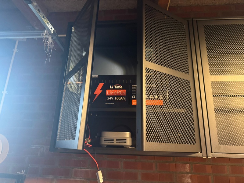

Heb enkele IKEA kasten opgehangen, daar zitten mooie planken in en passen precies 2x LiTime 24v-100A accu's + Ecoflow en lader in. even netjes cablemanagement maken en natuurlijk alles netjes afzekeren.

Servowire schreef op vrijdag 29 november 2024 @ 16:25:
Welke kast is dit?

  • Servowire
  • Laatst online: 20-11 19:12
Servowire
prutser:~#
kast "ivar" - zwart.

  • ronald75
Kast is van staal?

  • Servowire
Servowire
prutser:~#
ronald75 schreef op zaterdag 30 november 2024 @ 13:52:
Kast is van staal?
Ik heb op marktplaats een (oude) patchkast op de kop getikt voor 50,-
werkt ook prima :)
Goed idee ook, maar ik kon geen 2 gelijke vinden. Ja is van staal die Ikea.

[Different Talk]
Was zat van de ontbetrouwbare volts die de PS uitspuugd.
Ben er nog lang niet maar heb toch mijn Domoticz ingezet waar ik de totale kWh bijhoud van de laders en PS output.
Probeer nu die gegevens om te zetten naar Batterij SOC om er mee te kunnen werken.
Php code is niet een schoonheid, lastigste is/was de soc te bepalen na meerdere dagen laden/ontladen.
So far So good....
Moet nog wel finetunen:
So far So good....
ja ps spanning kan je niet veel mee. gebruik deze nu enkel als failsafe mocht mijn soc berekening falen. ( dan reset ik hem naar 0 en laat dan autom. bij tot 10 soc) . Hoop dat dit niet nodig is
voor de soc gebruik ik 3 gegevens
1. totaal verbruik kwh laders en kwh geleverd door de ps.
2. soc synchroniseren op 100 als PQ vol is. (vermogen lader gaat naar 3-10W).
3. laadverlies staat nu op 19% en ontladen op 3%. Dat blijkt aardig nauwkeurig. op 3 dagen zonder sync op 100% ongeveer 3% afwijking van bms waarde.( die lees ik handmatig uit om te checken).
misschien heb je er iets aan.

rvee schreef op woensdag 4 december 2024 @ 23:14:
Klopt, gebruik de voltage alleen als die volgens de PS onder belasting beneden 22.7v komt.
Dan stopt de PS met ontladen en na stabilisatie als er geen output meer is de voltage 23.25 dus net boven het kritische punt dat de BMS ingrijpt.
Heeft hier nog nooit gefailed.
Wat betreft het berekenen van SOC denk ik dat jij gebruik maakt van HA, klopt?
Ik niet en moet het dus met PhP doen en gebruik Domoticz voor mijn HomeAutomation.
Die doet niks met de PS schrijf er alleen de data naar toe.
Maar haal nu die data op om de SOC in php te berekenen.

Hier was laatst de vraag of ik mijn php laad script met SOC te delen.
Had over de SOC gehad omdat de voltage output van de EcoFlow niet bruikbaar is dan alleen voor het aangeven dat de batterijen leeg of vol zijn.
En wilde gewoon via mijn bestaande Domoticz waarin ik al jaren P1 data ect in op sla de SOC weten.
Test script kun je vinden hier in mijn GitHub.
Als php leek was het even puzzelen en met weinig PV overschot om te testen duurde dit een paar dagen.
Vandaag geprobeerd deze af te maken nu moet ik hem nog goed testen/finetunen.
Het is geen beauty en wellicht wat omslachtig geschreven maar het werkt, so far.
Alle data is dus afkomstig vanuit de lokale HomeWizard kwh-meter en energy-sockets die ik gebruik voor het aansturen van de laders en uitlezen van wat de EcoFlow output is.
Enige externe is Domoticz waar ik de SOC naar toe stuur om het visueel te maken en niet telkens op de terminal hoef in te loggen om % van de batterijen te weten te komen.
Wat betreft het uitrekenen van de SOC heb ik het volgende gedaan.
Het script haalt de begin kWh stand van de sockets op en schrijft deze weg bij start van de laders.
Daarna haalt die de nieuwe stand elke 2min (cronjob) en schrijft deze weg.
Dan is het een kwestie van die twee van elkaar af te trekken en je weet wat er geladen is.
Bovenstaande wordt ook gedaan met het ontladen.
Vervolgens word er met de simpele formule (kWh / 100 * efficiëntie) om de daadwerkelijke beschikbare kWh te verkrijgen.
Vervolgens geef ik een batterij percentage (SOC) volgens een tabel naar gelang de beschikbare kWh.
Die voor het uitlezen naar een Dummy Percentage device in Domoticz wordt verzonden.
Bovenstaande proces blijft lopen zolang de batterij niet leeg is.
Als de batterij leeg is wordt alle data gereset.
Dus zolang de batterij niet leeg is getrokken blijft het laadscript de Input/Output optellen en aftrekken. ;-)
Afbeeldingslocatie: https://tweakers.net/i/9vYfEslWP9riKjKEkEIdvD0yu4M=/232x232/filters:strip_icc():strip_exif()/f/image/kN5OV4JbxkFYuUME1HQwRUCD.jpg?f=fotoalbum_tileAfbeeldingslocatie: https://tweakers.net/i/014AxhWk77ldJJVY8etLG_oyv0s=/232x232/filters:strip_icc():strip_exif()/f/image/teS9kKoVatImAi58RFUPvPaA.jpg?f=fotoalbum_tile

Ook ik bereken de SoC van mijn twee batterijen in Home Assistant met de energiemetingen uit de slimme stekkers van de laders en onvormers, en heb daar goede ervaringen mee. Met de PowerQueen-app kan ik controleren of de berekende waarden nauwkeurig genoeg zijn en de berekening desnoods wat bijstellen met een factor. Voor mij hoeft het niet exact te kloppen, tot zo'n 3% afwijking is geen probleem. Middels automatiseringen in HA zorg ik dat het laden op tijd stopt, en het ontladen eveneens.
Al met al vind ik Home Assistant sowieso heel geschikt om als (o.a.) energiemanagementsysteem in een huishouden te dienen. Alle meetgegevens van apparaten, sensoren en helpers komen daar bij elkaar (lokaal, niet in de cloud), automatiseringen zijn makkelijk zelf te maken, dashboarding (zowel eigen als bv Energy) werkt geweldig zowel op laptop als smartphone, logging van data maakt troubleshooting en analyse mogelijk en notificaties en actions op de smartwatch zijn de kers op de taart. En dat alles voor een appel en een ei o<:)
Aanvulling: gisteravond toch maar weer eens de HA Bluetooth integratie geprobeerd aan de praat te krijgen (o.a. door de HA raspberry Pi vlakbij de Power Queens te draaien) en dat is gelukt! Dus de soc- berekeningen van hierboven kan ik nu gaan verlaten. Thanks @Mediacj voor het onder de aandacht brengen.
