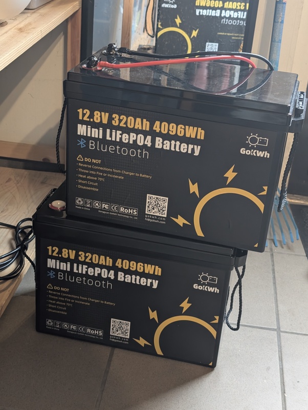

  • Whiskey48
  • Laatst online: 10:41
Afbeeldingslocatie: https://tweakers.net/i/PXrpzqfCUUZkA6uSEqXSMir9s88=/x800/filters:strip_icc():strip_exif()/f/image/N0QSe5QqrayOitk4qWTfbTMS.jpg?f=fotoalbum_large
Zo, 8kw aan accu staan. (Voor 2 rubber bootjes met elektro motor). Leuke accus, klein voor formaat, dankzij de compacte BYD cellen.
Ik zal ze ca 6x per jaar gebruiken op een mooie zomerdag, misschien dat ik er ook wat mee kan voor alamthuisaccu (is misschien iets ideaal met 2x12V=24V). ... Naja, eens een keer uitzoeken hoe dit werkt, of dit te doen is.

Whiskey48 schreef op vrijdag 22 november 2024 @ 20:14:
Dat is een flinke capaciteit. hoe laad je ze op? inderdaad zonde om ze de rest van het jaar ongebruikt te laten. gewoon een powerstream kopen zoals hier en dan een eigen thuisbatterij.
  • Whiskey48
kmf schreef op zondag 24 november 2024 @ 11:53:
Afbeeldingslocatie: https://tweakers.net/i/cb_VAP-DUbDCn7YmcZNWkiW9vxw=/800x/filters:strip_exif()/f/image/Nw7pVl58ihSr7b05Z8f8UCkf.png?f=fotoalbum_large
https://a.aliexpress.com/_Ez516hB
Hiermee laat ik ze op.
Ik zal me even er in verdiepen wat een power stream is en wat ik nog meer nodig heb.
Ik heb achterin de garage al een 3fase onderverdeler met voldoende ruimte voor extra groepen, kan iets iig zo aansluiten op het stroomnet.
  • kmf
kmf
Whiskey48 schreef op zondag 24 november 2024 @ 12:59:
oh zo. ik heb ook zo eentje voor 12v accu's, net wat ups loodaccu's omgewisseld met lifepo4.
Maar ik ben ook van plan om een grote lifepo4 accu te bestellen die ik als noodbooster voor mijn powerstation kan gebruiken. (als de stroom uitvalt, doet de powerstation al 4 uur lang mijn koelkast en/of netwerkapparatuur werkend houden. als ik dan een 12v accu aansluit op de 12v ingang van de powerstation, kan ie nog langer aan het werk blijven)
