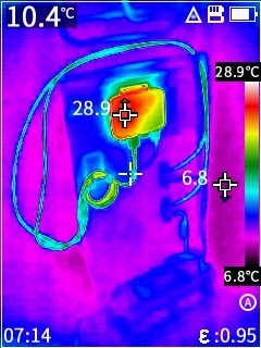

Ik merkte net op dat de solar Y splitter best wel warm wordt bij gebruik.
Volgens mij is het 4mm2, dus op max terugleveren 24Ampere.
Normaal of zit het toch niet helemaal lekker?
De kabels naar de power stream zijn ook niet heel dik.
Maar een slechte productie van jou Y splitter zou kunnen

Aengineering schreef op zaterdag 9 november 2024 @ 14:54:
Ik heb de installatie uitgezet en heb nieuwe connectoren besteld. Ga ze wel opnieuw knijpen, vertrouw het toch niet helemaal.
Die powerstream kabels zijn ook niet zo dik, maar die waren dus niet warm.

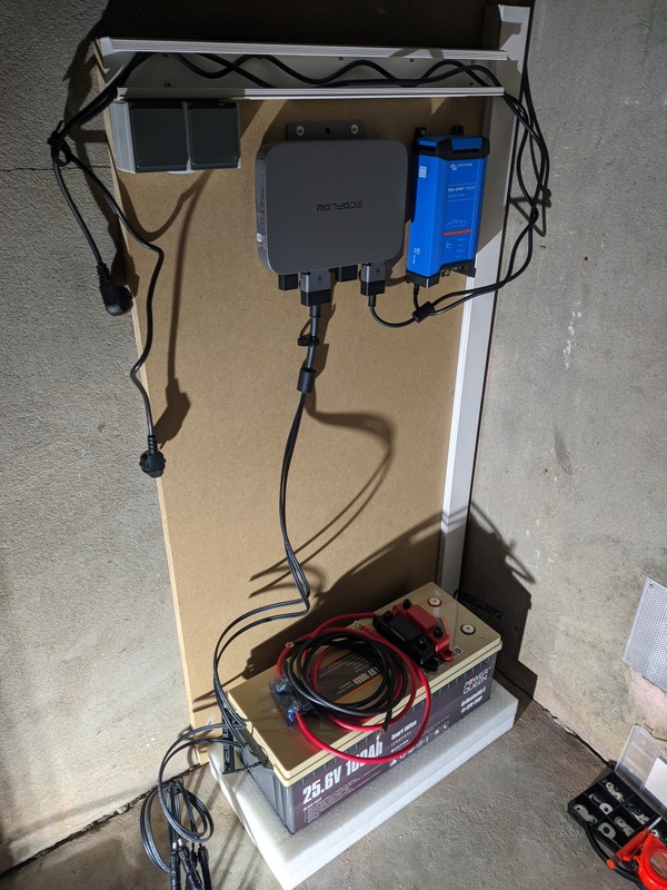

Work In Progress :)
Zit nu nog een Mega-Fuse aan de batterij maar er komen nog meerdere ANL zekeringen bij.

TheGrillmeister schreef op zaterdag 9 november 2024 @ 16:32:
Work In Progress :)
Ziet er goed uit!
Maar de ecoflow coolingdeck is echt een must-have, kan je wel aanbevelen om die te kopen.
Of limieten tot 400 watt, maar zelfs dan kan je er een eitje op bakken.

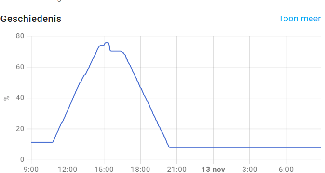

Heb er een web-app van gemaakt, mijn systeem draait als VM op mijn synology NAS.
Het systeem heeft 4 statussen (Idle (doet niets), Charging (als ze zon er is), Feeding (als de zon onder gaat, en mijn verbruik boven 0 lijkt te komen) en Failsafe (als accu leeg is, AC spanning wegvalt of als temperatuur van de Powerstream te hoog wordt). Je kunt ook op de buttons klikken om de status te overrulen.
Elke ochtend reset de hele boel dus als er een keer een foutje onstaat hoef je er niet bovenop te zitten. Via pushbericht (Pushover) krijg ik kritieke meldingen.
Het bepalen van de watts die de Ecoflow moet leveren gaat via een PID regeling, ik wil eigenlijk zo goed als 0 watt terug het net op drukken. Na veel verschillende manier van op en afschalen is PID regelen de beste optie. Hij is ongeveer na 5 minuten wel bij en blijft zo goed als op 0 Watt netto teruglevering of grid-use. Ook piekjes van 300 watt vangt hij goed op.
Afbeeldingslocatie: https://tweakers.net/i/0QFEKPtizT481pAcqUfotoLkasg=/fit-in/4000x4000/filters:no_upscale():strip_exif()/f/image/875NDbDWro0tvXGN9uZIoACD.png?f=user_large
[ Voor 33% gewijzigd door Servowire op 09-11-2024 17:54 ]

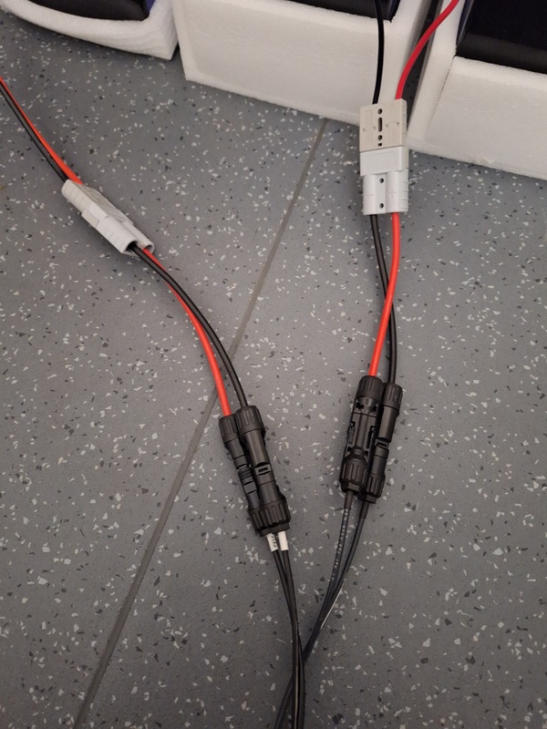

ronald75 schreef op zaterdag 9 november 2024 @ 19:39:
Inmiddels zijn mijn twee installaties (2 x 2,5) qua hardware helemaal klaar; alleen de laatste paar dagen met het grauwe weer is de installatie wel "up" maar niet "running". Ook zijn de dynamische tarieven niet interessant genoeg om een paar kw/h in te kopen en later te verbuiken.
Dus de powerstream staat continue 24/7 aan en die heb ik liever gewoon helemaal uit. Nu heb ik al een paar keer (in het verleden) 2x die M8 eruit geschroeft maar daar heb ik nu geen zin meer in.
Heeft iemand een tip voor een geschikte schakelaar? Vermoedelijk moet ik dan weer wat kabelschoenen bestellen om eea. aan te sluiten; of zijn er andere oplossingen.
En even wat anders. De laatste 20 (?) pagina's wordt er vrij veel herhaald in vraag als zowel antwoord. Mooi en fijn dat iedereen gewoon geholpen wordt; maar even zoeken op dit forum doet wonderen.
Ik trek smorgens een mc4 stekker los.
Savonds er weer in.
20kWh eigenbouw thuis accu's met 2 powerstreams.

Huidige voortgang, misschien ideeën voor anderen / ter feedback van jullie:
To-do:
- ANL zekeringen
- 230V stopcontacten
- Alu plaat tegen achterzijde (als alles een plekje heeft)
- Aardedraad -> Ecoflow
- Kabelgoten
- Verder afschermen accu / opstelling
- ESP in Victron
- Monitoring PowerQueen -> Home Assistant
- Koeling Powerstream
- Checken met thermal-cam
Vannacht de accu opgeladen met 4A laadstroom en alles is functioneel.

Afbeeldingslocatie: https://tweakers.net/i/QagbYjIfKXQ6TS1lfcWXG-ka6sU=/800x/filters:strip_icc():strip_exif()/f/image/uBRO9Q1pr0OdsDyZWwEBnGqg.jpg?f=fotoalbum_large
1kwh geladen, 600wh eruit voordat spanning dropte naar 21V. 40% ipv 20% verlies. iemand die dit ook herkent?
  • Servowire
  • Laatst online: 10:27
Servowire
prutser:~#
rvee schreef op zondag 10 november 2024 @ 19:52:
Wat voor accu?
met papier mache kun je alles maken!!
  • rvee
  • Registratie: Oktober 2020
  • Laatst online: 30-10 13:40
powerqueen 24v100A

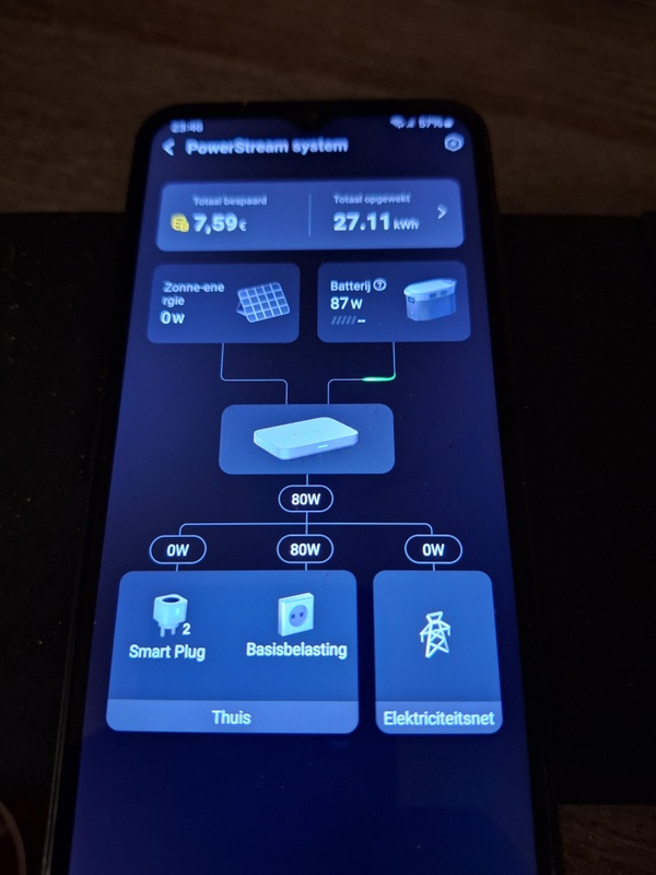

Servowire schreef op zaterdag 9 november 2024 @ 17:50:
Ik heb iets meer statussen:
Afbeeldingslocatie: https://i.ibb.co/5WbGvFS/039042-D1-66-F8-4-D94-9-DFD-C686-B4-BF2060-1-101-o.jpg
omdat ik 4 accu's en 4 laders heb, kan ik meer micromanagen. adhv de solar opbrengst wordt er ook 1 accu opgeladen bijvorbeeld. (partial charge)
Idle, charge, full en empty spreken voor zich.
partial charging is als maar 1 van de 2 laders in 1 systeem aan het laden is ipv beiden tegelijkertijd.
met een switch kan ik forced (dis)charging aanzetten. dan doen ander automations de accu's niet aanspreken voor 2 uurtjes. (bv als het cheapest5 hours is en een ander automation toch even tijdelijk extra stroom kan gebruiken)
En nu ook een Pause erbij. Als de warmtepomp gaat defrosten, de vaatwasser gaat opwarmen, dan gaat het opladen uit en gaat de powerstream even stroom leveren om de verbruikspeak eraf te scheren. na 10 minuten wordt het opladen weer hervat. (wellicht kan forced (dis)charge hiermee overbodig worden.
Ik mis wel de mogelijkheid om een accu uit te kunnen schakelen. niet om de powerstream te laten slapen, maar zodat 1 kanaal niet meer zal terugleveren. met NOM-instelling van de PS en mijn partial kan het voorkomen dat 1 accu meer opgeladen is dan de ander en dan is het jammer als de ps niet met halve kracht kan werken.
dat levert wel een flinke lichtshow op:
Afbeeldingslocatie: https://i.ibb.co/fvRm85c/Screenshot-2024-11-11-at-09-12-59.png
[ Voor 35% gewijzigd door kmf op 11-11-2024 09:14 ]

Thermische foto's na 45 min @ 400W. Connectors / connecties zien er goed uit al is de runtime nog niet lang.
Afbeeldingslocatie: https://tweakers.net/i/8Jiw7JfGk1z7Pfom29ZllTuZ9FQ=/fit-in/4920x3264/filters:max_bytes(3145728):no_upscale():strip_icc():strip_exif()/f/image/scDNsEsN45ShPNQReO1Gpyzm.jpg?f=user_large
Afbeeldingslocatie: https://tweakers.net/i/U_XwtV4rjJc6S0BZrLgORSAx9iw=/fit-in/4920x3264/filters:max_bytes(3145728):no_upscale():strip_icc():strip_exif()/f/image/aUBumbg50jTX3jJtLuJnLywr.jpg?f=user_large
Solar 2 wel aardig aan de temperatuur @580W = max. Geen idee wat Solar 2 exact is.
Afbeeldingslocatie: https://tweakers.net/i/nu8Cor7Fier9D7btaKlsPzgR8TY=/fit-in/4000x4000/filters:no_upscale():strip_exif()/f/image/C8MNj4n7vwKMPFP8RIpfuKC1.png?f=user_large
[ Voor 43% gewijzigd door TheGrillmeister op 11-11-2024 23:18 ]
  • mrme12345
mrme12345
TheGrillmeister schreef op maandag 11 november 2024 @ 23:12:
Is bij mij inderdaad ook als ik 600w lever aan mijn huisinstallatie dan wordt mn solar2 erg heet (ook richting de 65 graden). En dit ondanks de powerstream ventilator die er op zit.

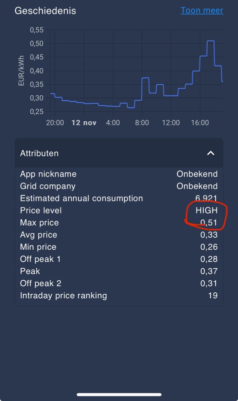

De tibber price level gebruikt nu ineens andere termen. Niet meer Cheap, Expensive etc. maar normal, high.
Ik weet nog niet wat alle smaken zijn.
Maar sloopt wel de automation van home assistant.

Psycho_Mantis schreef op dinsdag 12 november 2024 @ 16:02:
Mijn integratie in HomeSeer heeft vanmiddag om 14:00 nog gewoon een Expensive binnen gehaald voor morgen.
ik heb ook nu gewoon price_level: VERY_EXPENSIVE

kmf schreef op dinsdag 12 november 2024 @ 16:14:
Afbeeldingslocatie: https://tweakers.net/i/MmaTME2rN4DC57ddv15dbwRW_-k=/x800/filters:strip_icc():strip_exif()/f/image/GjllETZ8xZNPHhjTEmRgcmLR.jpg?f=fotoalbum_large
Vreemd dat het ineens anders is dan. Of hebben jullie niet alles geüpdatet? :+

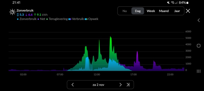

Och ik ben daar al jaren mee bezig, inmiddels begint er voorzichtig een lampje te branden.
Ik geloof dat het hw grafiekje dat aangeeft waneer je direct uit de panelen gebruikt het meest geholpen heeft.
Nog geen 100% score maar al een stuk beter dan voorheen.
Afbeeldingslocatie: https://tweakers.net/i/FWz8XfjPSTgrRUyH-dVlHC6VilA=/800x/filters:strip_icc():strip_exif()/f/image/v6heLgjeFPG5BJUc0nka1uJb.jpg?f=fotoalbum_large
En zolang ik nog gewoon vrij kon salderen maakte het ook qua prijs niet echt uit.
Maar nu is dat allemaal wat aan het veranderen en dus vind ik het ook wat nuttiger om wat meer energie in bewustwording te steken.
Dus het gaat al een stuk beter en straks met de accu hopelijk de laatste plooien nog wat glad strijken.

Met een werkende powerqueen thuisbatterij mis je toch wel een mogelijkheid om de SoC te volgen en methode te hebben om de batterij af te schakelen ipv door bms of onbetrouwbare ecoflow spanningparameter.
Google hielp me aan een begin met duitse versie soc coulomb met automatische kallibratie op 100%. https://www.reddit.com/r/...n_by_coulomb_counting_in/
Hier op voortgeborduurd door inbouw van verliescompensatie laden en ontladen geeft bijgaand resultaat waar ik nu de batterij op uit schakel.

rvee schreef op woensdag 13 november 2024 @ 09:04:
De Smart variant van PowerQueen kan je uitlezen via Bluetooth. Zo heb je meer inzicht in soc, soh, ah, voltages en meer.
https://github.com/dmytro-tsepilov/pq_bms_bluetooth
Moet je uiteraard wel die variant hebben :)

Paar mededelingen n.a.v. mijn projectversie met 2 x de thuisbatterij (fotootje erbij omdat het kan ;) ). De 4 stekkers zijn gestoken in een dubbele verdeelstekker, zwart gewrapt. Dat - nee, ik bedoel niet het gewrapt zijn - vermindert het aantal kabels. Het nauwelijks zichtbare dubbele stopcontact erachter, is bedraad naar de al bestaande 16A groep waarop een PV-omvormer is aangesloten. De stekker midden onderin (wit) is van een wifi-verdeelpunt voor optimale wifi-connectie. Het stopcontact midden bovenin is nog vrij. Het simpele verzinkt stalen (geaard en geborgd tegen de muur) stellingkastje is van Ikea ('Hyllis', € 13,-). Tot zover de foto.
Nu de mededelingen:
  • Een van de twee Powerstreams wordt bij vol (660W) vermogen op een bepaald moment te heet en gaat dan even afschakelen en na enkele seconden weer aan, en blijft dat dan doen. Een al eerder gemeld fenomeen in dit topic. Dit heb ik inmiddels weten te voorkomen door in de Ecoflow-app de setting Maximaal uitgangsvermogen te verlagen van 660W tot 530W. Dit voorkomt de aanschaf van de Cooling Deck. Opmerkelijk is dat de andere Powerstream hier bij idem 660W vermogen geen last van heeft.
  • Toen ik mijn tweede batterij + lader na inloggen bij https://www.ipowerqueen.de een nachtje in de winkelwagen liet zitten, kreeg ik een mail van een servicemedewerker waarmee ik vervolgens een hogere korting overeen kon komen. De bestelling verloopt dan wel via een ander bedrijf(je) maar het is te vertrouwen, kan ik uit ervaring melden.

cradi schreef op woensdag 13 november 2024 @ 20:44:
Nu de mededelingen:
Je voed dus met deze powerstreams dus allerbei op maximaal vermogen dan?
Ik heb ze zelf op 2x 400 watt staan, maar is dus ook een dubbel stopcontact. Maar dacht dat je niet meer dan 800 watt op een groep mag invoeden.
Maar als je die groep verder niet echt voor iets anders gebruikt, dan zie ik het gevaar ook niet echt.

Psycho_Mantis schreef op woensdag 13 november 2024 @ 20:51:
Je voedt dus met deze powerstreams dus allebei op maximaal vermogen dan?
Ja, maximaal 660 + 530 = 1190 Watt inderdaad. Moet makkelijk kunnen volgens mij want als de zonnepanelen werken dan zal door de NoM-setting er geen hoge ontlading plaats vinden, en als de laders aanstaan dan gaat die zonnestroom dus direct de batterijen in. En bij geen zonnestroom en vol batterijen laden wordt 4,5 uur lang 2 x 600W verbruikt. Het is net zoals je bijvoorbeeld een Sessy thuisbatterij (met zelfs max 2,2 kW laden en 1,7 kW ontladen) zou aansluiten (https://www.sessy.nl/installatie/).

cradi schreef op woensdag 13 november 2024 @ 20:57:
Kan je niet helemaal vergelijken, zo'n sessy is niet aangesloten met een stekker maar een vaste installatie.
Via een stekker mag je minder vermogen terugleveren.
