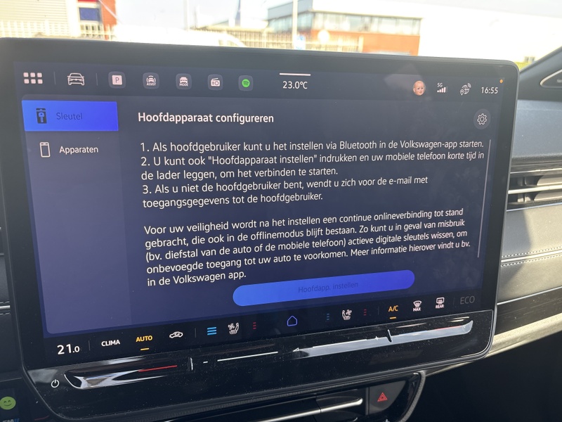

als nieuwe gebruiker gisteren ID 7 MY27 77KW gekregen (zie foto) alleen loop ik al tegen een klein probleempje aan:
Heeft iemand een idee hoe ik de Volkswagen-app weer als hoofdgebruiker aan de auto kan koppelen via de barcode?
Gisteren heb ik de auto opgehaald en alles gekoppeld. Ik wilde daarna de auto op afstand vergrendelen via de Volkswagen-app, maar daarvoor werd ineens om een S-PIN gevraagd. Deze had ik volgens mij nooit ingesteld (in de auto staat geen)
Ik heb vervolgens voor ‘S-PIN vergeten’ gekozen. Sindsdien vraagt de auto om Volkswagen-app weer als hoofdgebruiker aan de auto kan koppelen via de barcode?
Heeft iemand dit eerder meegemaakt en weet iemand hoe ik mijn bestaande hoofdgebruikersprofiel opnieuw kan koppelen zonder een nieuwe gebruiker aan te maken?Afbeeldingslocatie: https://tweakers.net/i/I7DMsAvNjaH0_0dEx0l8ZTjRpA4=/800x/filters:strip_icc():strip_exif()/f/image/TFVB3pF5WIgkXtufrfnJSTxI.jpg?f=fotoalbum_large

Volgens mij gewoon in de VW app op het plus auto symbool duwen (rechts boven) en connect kiezen en de stappen volgen.
S-PIN kun je het makkelijkst via de Volkswagen website instellen. Aanloggen met jouw VW gegevens, rechtsboven klikken op jouw initialen en dan 'Profiel en instellingen' selecteren. Dan krijg je een kopje 'S-PIN beheren'.
  • Helsie
MJMaverick schreef op vrijdag 28 augustus 2026 @ 16:17:
Het kopje S-PIN wijzigen aldaar is in elk geval 1 van de dingen die ze gefikst hebben, ik heb dat 2e helft juni gemeld toen ik de auto net had en daar tegenaan liep.

Helaas dus niet :(
Puur uit nieuwsgierigheid @konong welk icoontje zie ik bij jou links naast het 4G-icoontje?
Edit: laat maar, dat is waarschijnlijk het profiel icoontje.
[ Voor 3% gewijzigd door emqu op 29-08-2026 18:03 ]

  • Blommie01
  • Laatst online: 18:37
LOTG schreef op dinsdag 1 september 2026 @ 10:20:
Wat bedoel je met activeren? In de auto de telefoon op de lader leggen zo dat die gekoppeld word? Let op dat er instructies in de VW app staan, zoals dat je de rem moet indrukken. Doe je dat niet dan zal die meteen een error geven.
Op mijn Galaxy kon ik het overigens alleen met de Samsung wallet koppelen.
Ik zie dit en kom niet verder.
De knop kan ik niet bedienen.
Afbeeldingslocatie: https://tweakers.net/i/pg43c9FNxuDTOZpPMWKaOyDg1YA=/800x/filters:strip_icc():strip_exif()/f/image/TL0N82cVAuJvyxGNgmGsKMfC.jpg?f=fotoalbum_large
  • Helsie
Blommie01 schreef op dinsdag 1 september 2026 @ 16:55:
~~~[Afbeelding]
Start je de auto zonder op de rem te trappen? Dus met de startknop? Dat is namelijk nodig voor de koppelprocedure (in tegenstelling tot de aanwijzing die ik hierboven langs zag komen, dat je op de rem zou moeten trappen. Dat moet je juist NIET doen).
[ Voor 17% gewijzigd door Helsie op 01-09-2026 17:03 ]
  • Blommie01
Helsie schreef op dinsdag 1 september 2026 @ 17:02:
Start je de auto zonder op de rem te trappen? Dus met de startknop? Dat is namelijk nodig voor de koppelprocedure (in tegenstelling tot de aanwijzing die ik langs zag komen, dat je op de rem zou moeten trappen. Dat moet je juist NIET doen).
Door op de rem te trappen

Probeer het eens met de startknop zonder op de rem te trappen?
  • Helsie
asaki schreef op dinsdag 1 september 2026 @ 17:07:
Werkt telefoon als sleutel alleen op de nieuwere ID7 modellen (zeg, 2024?) Ik heb er nog niets over gezien.
Is een MY27 feature sinds de nieuwe ID.software 6.0.1
  • asaki

  • Blommie01
Helsie schreef op dinsdag 1 september 2026 @ 17:08:
Ga ik straks proberen
