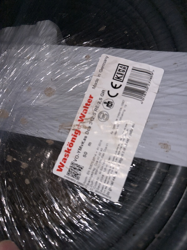

Korte vraag ik heb onderstaande grond kabel liggen vanaf de schuur. Zou dit voldoende zijn voor 8-10 panelen van 400/425?
Afstand is zo een 35-40m.
Helaas moet de hele stoep over als er een andere kabel in moet. Ik kan prima leven met een kleinere hoeveelheid panelen omdat er ook max 10 op de schuur passen.

@Workaholic Als ik het goed zie is dat een 5x 2,5 en dus 3fase. Neem een 3fase omvormer van 3 - 4 kW. Desnoods 5kW. Uitzonderingen daar gelaten zou het helemaal goed moeten komen.
Als dat de enige kabel naar je schuur is: plaats in de groepenkast geen 3P+N maar een 4P automaat of alamat, en een onderverdeler in de schuur.

Dank! Het is een grond kabel 3x2.5. Dus helaas geen 5x. Vrees dat dit te weinig is.
Het alternatief zou kunnen zijn om een batterij te plaatsen icm de panelen op het dak. Puur en alleen voor de grondwater pomp, buitenverlichting etc.

Workaholic schreef op zaterdag 9 augustus 2025 @ 09:22:
[...] Dank! Het is een grond kabel 3x2.5. Dus helaas geen 5x. Vrees dat dit te weinig is.
Met 3x 2,5mm2 -AS kan het ook, je moet alleen met meer rekening houden.
