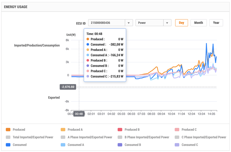

Sinds recent hebben wij zonnepanelen op huis, APS QT2 (3x) in combinatie met 16x DMEG 450Wp panelen en een APS EC-C. Deze laatste heb ik omdat deze de zgn 'zero export' functionaliteit heeft, om na 2026 (als salderen stopt) niet teveel terug te leveren en zo geen terugleverboete te hoeven betalen.
Het systeem werkt qua opwekking prima, alleen gaat het niet helemaal goed met de CT klemmen die de productie/grid load moeten meten. De productie lijkt hierbij correct, maar de grid load niet; deze gaat 's nachts bijvoorbeeld in de min, en loopt op naarmate de panelen meer produceren overdag:
Afbeeldingslocatie: https://tweakers.net/i/e7skXGlyaprZW2R_lSI7gkeleCo=/800x/filters:strip_exif()/f/image/3v3gM7UtH8puxuNTitDUpGEm.png?f=fotoalbum_large
Iemand enig idee hoe dit komt en hoe dit te verhelpen valt? Op deze manier werkt de Zero Export functionaliteit namelijk ook niet.
