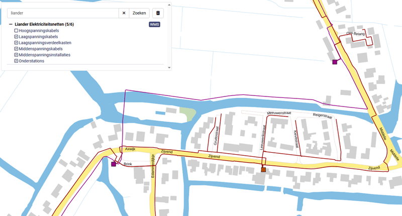

Tommie12 schreef op donderdag 12 juni 2025 @ 15:19:
Bestaat dat nog dat 'begin van de lijn', en 'het einde van de lijn'?
Ik dacht dat netten circulair opgebouwd werden..
Als ik kijk op PDOK, zie ik nog een hoop 'einde van de lijn'-tjes. ;)
Afbeeldingslocatie: https://tweakers.net/i/VN_XXtQcj7GFLAlcQjoIV_25Dfg=/800x/filters:strip_exif()/f/image/BzeEZTpflRvsuuJty6xPzmgl.png?f=fotoalbum_large

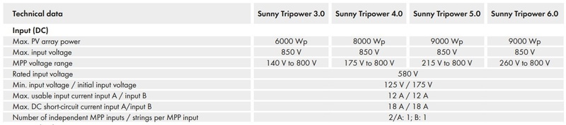

Spixo schreef op donderdag 12 juni 2025 @ 15:04:
Vanwege de plaatsing van een dakkapel, wijzigt een en ander in de samenstelling van de zonnepanelen op mijn dak. Daarom heb ik een nieuwe omvormer nodig en daarbij vraag ik mij af wat de beste optie is.
Allereerst de panelen:
Dakvlak zuidoost (kompasrichting 140, helling 42 graden)
- 3x DMEGC Solar 500Wp (type DM500M10RT-B60HBB)
- 6x Canadian Solar Mono 280Wp (type CS6K-280)
Dakvlak noordwest (kompasrichting 320, helling 42 graden)
Er is geen schaduwvorming op de panelen.
Vraag: welke omvormer kan ik het beste aanschaffen om deze panelen op aan te sluiten?
Subvragen:
- Ik heb verschillende paneeltypes en twee oriëntaties: hoeveel MPPT's heb ik nodig?
- Hoe kan ik de strings het beste indelen?
- Kunnen alle panelen op 1 omvormer?
Hangt er een beetje vanaf wat je wilt. Als je de opbrengst wilt maximaliseren dan is het advies van @onetime prima.
Als je het simpel wilt houden dan kun je er ook voor kiezen om de twee strings van 6 Canadians parallel te schakelen (polystring) en die op één MPPT te zetten. De drie DMEGG's zet je dan op de andere MPPT. Hou in de gaten dat je dan een omvormer kiest met lage opstartspanning in verband met de drie DMEGG's. Je moet bij deze configuratie wel even opletten bij de bekabeling (aparte strings voor de Canadian en DMEGG op het zuidoostelijke dakvlak).
Mocht het apart bekabelen lastig zijn en wil je het helemaal simpel houden, dan kan je eventueel alle panelen op zuidoost (dus zowel de Canadians als de DMEGG's) in één lange string schakelen. Die zet je dan op een eigen MPPT en de noordwestelijke string op de andere MPPT. Deze schakeling kost je wel wat rendement. Hou er rekening mee dat de drie DMEGG's beperkt worden door de Canadians en ongeveer 30-40% minder opleveren.

Ik zoek een beetje hulp bij het vinden van de juiste string Inverter.

Nu wil ik deze vervangen met een inveter die aan Frequency Shift Power Control doet.
o.a SMA heeft dit erin zitten
https://my.sma-service.co...ontrol-P-f?language=en_US
maar nu dus de hamvraag welke SMA inverter kan ik toepassen?
de sunny boy is een fase dus valt voor mij af.
de tripower is 3 fase, maar deze heeft een max van 12A per DC input, waardoor ik niet die ene volle string er achter kan plaatsen.
of heb ik bovenstande verkeerd?

luigi87 schreef op maandag 23 juni 2025 @ 14:30:
Nu heb ik hangen een SAJ suntrio plus 6K ( 3 fase)
Er hangen 24 panelen, 280 wp achter dus in toaal 6720 wp.
dit is gekoppeld aan 1 totale string.
verdere specs hier: https://www.enfsolar.com/pv/inverter-datasheet/9005
De tripower heeft inderdaad in de specificaties max. 12 A staan. Dit is echter zeer conservatief (Geeft SMA zelf ook aan) en mag gerust hoger zijn. Het moet wel onder de max. Kortsluitstroom blijven.

Jojan265 schreef op maandag 23 juni 2025 @ 14:58:
Denk pak even de stroomtang erbij en meet 12A vol vermogen :? :?
Wat blijkt, heb niet goed gekeken heb wel 2 strings zitten.
Dus Tripower is dan toch de juiste :)

Maar met 6720 wp kan dan dus het beste de 4K pakken?
Afbeeldingslocatie: https://tweakers.net/i/su9Tc44Yl9da-MH3iSY8LXCKOrg=/800x/filters:strip_icc():strip_exif()/f/image/mRGRkvqUAbGwtqwXhFdBvSfq.jpg?f=fotoalbum_large
Maar deze levert max 4000watt, nu levert mijn SAJ piek 5990 watt.
Kan ik dan niet beter voor de 6.0 gaan?

luigi87 schreef op maandag 23 juni 2025 @ 15:56:
Dat ligt aan de orientatie van de panelen. Als je bijv. Oost-West hebt kan een 4K. Heb je alleen Oost of Noord kan ook een 4K. Heb je Zuid of West is een 6K de betere keuze.
Op https://www.sunnydesignweb.com kan je je eigen installatie intekenen en kan een voorstel worden gedaan welke omvormer het beste past. (Maar helaas is de website nu even stuk...)

Ik heb 24 280 Wpk panelen, van ca 8 jaar oud. dus totaal 6720wp.liggen op Zuid-west onder een hoek van 30%
Nu wilde ik mijn SAJ inverter vervangen met een SMA 6000TL-20, maar nu zie ik een mogelijk probleem.
de specs van de STp 6000 zeggen:
Max. DC-vermogen: 6125W
nu heb je eigenlijk nooit 100% vermogen uit je panelen, maar kan ik er nu wel die 6720wp achter hangen?
[ Voor 3% gewijzigd door luigi87 op 27-06-2025 09:41 ]

luigi87 schreef op vrijdag 27 juni 2025 @ 09:26:
Ik weet het even niet meer en zoek eigenlijk even jullie advies.
Beste is om het even te simuleren in Sunny Design; https://www.sunnydesignweb.com/sdweb#/Home
Dan weet je het zeker.

Had ik ook al ondernomen naar een eerdere tip, handmatig kan ik hem toevoegen. Automatisch gaat die naar een STp 6.0 (omdat die 6000 daar niet in zit).
Dus helaas wordt ik niet veel wijzer van.

Ja dus meer panelen is helemaal prima. Ik schrok ff van de max in de spec. Maar daar kom je in princiepe dus niet. Ik zit dus op ca112% dus helemaal prima.
Dank had dit stukje niet eerder gezien.
