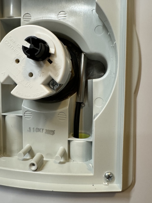

Ik ben bezig met de installatie van een Panasonic 200L boilervat. Twee vraagjes.
1) Hoe zorg je ervoor dat de tanksensor op zijn plek blijft zitten in de opening die daarvoor bedoeld is? Wordt niet duidelijk uitgelegd in de installatiehandleiding.
2) Hoe sluit je de aardedraad van de back-up heater aan? Hier kun je niet bij met de schroevendraaier.

nMad schreef op vrijdag 29 maart 2024 @ 20:51:
1- iets klemmen met bijvoorbeeld isoleren materiaal (doek) is inderdaad wat gepriegel.
2- je kan het element eraf trekken dan kun je er prima bij.

ErikVers schreef op vrijdag 29 maart 2024 @ 21:11:
Gratis tip;
Let op dat + en - van t element net anders staan dan je kan verwachten. Dus goed naar de “aanduider” en het plaatje kijken.
Dank!! Idd gepriegel dan om die sensor op z’n plek te houden. Vreemde constructie..
Element eraf trekken is gelukt! Was wat te voorzichtig.
Bedoel je met + en - de fase en nul?
Misschien zie ik het verkeerd, maar probeer je nou de tanksensor naast het element in te steken?
De tanksensor moet in zijn eigen dompelbuis, die gemarkeerd is met "sensor".
  • nMad
  • Laatst online: 15:13
Tinkerer84 schreef op vrijdag 29 maart 2024 @ 21:34:
Ik probeer de installatiemethode “in de elektrische aansluitdoos”.
Er zit rechts boven het elektrische element een verticale opening waar hij deels in past. Hier moet hij toch in? Ik zie geen “sensor” markering staan.
Of raden jullie de installatiemethode “in de fabriek gemonteerde EPP-sensorpocket (2)” aan?
Afbeeldingslocatie: https://tweakers.net/i/PNXPXVTj9zoBRn-eElF9UcDA41w=/x800/filters:strip_icc():strip_exif()/f/image/hDa84GYVfGQpX4eOvjYFbyP9.jpg?f=fotoalbum_large
[ Voor 5% gewijzigd door nMad op 29-03-2024 21:46 ]
PV: 10,4 kWp | EV: Tesla MY LR AWD ‘26 | L/W WP: Panasonic WH-MDC07J3E5 + PAW-TD20C1E5 | L/L WP: Daikin FVXM35A/RXM35R + Daikin FTXM25R/RXM25R + MHI 2x SRK25ZS-WF/SCM40ZS-W
  • thehog
  • Laatst online: 23-11 19:56
Bij mij zit hij al jaren in (1) en inderdaad even fixeren ergens mee. Die (2) heeft mijn panasonic vat niet (oudere versie denk ik). Werkt prima.

nMad schreef op vrijdag 29 maart 2024 @ 21:44:

Tinkerer84 schreef op vrijdag 29 maart 2024 @ 21:53:
Interessant, blijkbaar zijn er dan verschillende versies van het 200L Panasonic vat.
Zo ziet het er bij mij uit (vat van 2023)
Bijzonder. Deze is ook uit 2023 (oktober). Hoe jij hem hebt aangesloten lijkt me wel handiger monteren..
Afbeeldingslocatie: https://tweakers.net/i/8VBB8CluyP1_8R9w4CHtEoS8hNc=/x800/filters:strip_icc():strip_exif()/f/image/92wj14x564mzFQM3sck2L5zz.jpg?f=fotoalbum_large
De EPP sensor pocket:
Afbeeldingslocatie: https://tweakers.net/i/U2ubiwMAAJMIBAo-XkPTogjEWLo=/x800/filters:strip_icc():strip_exif()/f/image/6JiUZwmbJWJ8jcQgd72LC1TP.jpg?f=fotoalbum_large

nMad schreef op vrijdag 29 maart 2024 @ 21:34:
Nee dan had ik L en N gebruikt als afkorting.
AC is Last en Nul, DC is + en - dat wist je vast maar dan voor de mee lezers 👍
Ik bedoel hoe warm je element staat afgeregeld. Je kan hem anders zetten met die zwarte draaiknop. Die staat soms te koud en gevkelsmatig is warm en koud net andersom voor mij, vandaar tip kijk of hij warm genoeg staat en zo nee draai de juiste kant op 👍

Ik heb hem daarin zitten, werkt prima. Ik heb een heel klein stukje dubbelzijdige tape gebruikt om hem op zijn plek te houden. Ik heb overigens de 300l versie met lange spiraal. Daar zit deze pocket op 1/3 van boven.

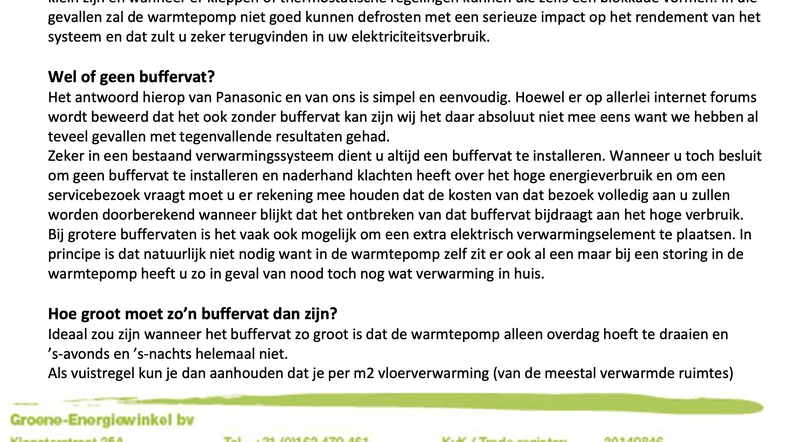

Ik snap jou frustratie echter zie ik in de handleiding van Panasonic niet de situatie staat die hier geschetst wordt. Tevens zie ik op het infoblad van 'degroene-energiewinkel' het onderstaande stuk geschreven. Het is niet dat ik de kennis heb om hier inhoudelijk de discussie over aan te gaan, echter constateer ik alleen een verschil tussen hetgeen wat de installateurs, verkopers en fabrikanten voorschrijven en hier op het forum gezegd wordt.
Ik weet het oprecht niet, echter zou het prettig zijn om eenduidige informatie te vinden.
Afbeeldingslocatie: https://tweakers.net/i/ReLcfMPMt5_nGHOO26vP4iAM1eU=/800x/filters:strip_exif()/f/image/SB5zA0Y3Hqd4qHP28yHfGMbG.png?f=fotoalbum_large

TomN87 schreef op zondag 31 maart 2024 @ 19:57:
Ok, zal er toch even op ingaan...
* Zoals je van @flippy, @carboy en anderen kunt lezen die met grote aantallen WP installaties en met ook veel grotere WP installaties ervaring hebben, zie je de technische argumenten tegen en soms voor. Lees vooral wat er in de faq's staat, want de fora doorspitten is mega werk. De fora zijn handig als je detailvragen hebt.
* Panasonic (en ook ander firma's) hebben veel voorbeelden van hydraulische WP schema's en daar staan ook schema's in zonder buffervat. Vaak juist de saaie simpele installaties die voor veel van ons gelden.
* CV Installateurs, die nu WP's doen (want het is toch verwarming?) hebben een belang van zo weinig mogelijk gedoe. En dat dat ten koste van jouw efficiëntie c.q. jouw stookkosten gaat is voor hun minder belangrijk. Een buffervat gebruiken voor hun gunstiger want :
a) ze verdienen er extra aan (zowel in werk als apparaat, dus mooi meegenomen),
b) het buffervat zorgt voor een scheiding tussen hun nieuw gemaakte WP installatie en jouw "rommel" cv installatie (ik chargeer). Ze kunnen stellen ".. ons gedeelte is in orde. Met optimalisatie van jouw (cv leidingen-) gedeelte willen we zo weinig mogelijk te maken hebben, want dat kost ons tijd, dus geld en ook risico dus nee...."
c) Installateurs zijn vaak lui want "... cv ketels kennen we maar WP's zijn iets compleet anders. Pfft, wat een lastig gedoe toch...". Dus die gaan precies volgens boekje van fabrikant werken waar staat: installatie met zo weinig mogelijk gedoe voor de installateur. En fabrikant zit aan andere kant van de wereld dus zoekt ook de hydraulisch ook de meest "veilige" oplossing . Lees b.v. ook de afkeer van sommige importeurs om zich ook maar een beetje in te laten met de sores van eindgebruikers. Allemaal gericht op zo weinig mogelijk weinig gedoe en zo veel mogelijk winst. Toch niet onbekend neem ik aan?
Dat geldt ook voor de groene-energiewinkel, die staan bekend om hun erg eenzijdige instelling t.a.v. buffers. Daar staan -helaas nog maar een paar- leveranciers tegenover die er wel werk van maken een optimale efficiënte installatie te leveren. Ik denk dat de laatsten langzamerhand zullen groeien in deze nog vrij jonge markt (ook al bestaan WP's al vele decennia).
* Hier in de fora zitten mede lotgenoten en nieuwsgierige lieden die WEL een efficiënte en WEL kosteneffectieve installatie willen (zowel qua eenmalige installatie als maandelijkse kosten) , en dus wat minder automatisch leveranciers volgen, en meer de diepte in gaan om dingen uit te zoeken en te optimaliseren. En verrassing!! ; dat is niet eens zo moeilijk.
Nou ja, ik had dit eigenlijk niet willen schrijven, en jou willen verzoeken dit zelf te ontdekken.
Veel succes (dat meen ik).

dof
Dre schreef op dinsdag 2 april 2024 @ 16:49:
Voor je edit stond er nog een plaatje van itho. Maar het ging me specifiek om de voorschriften van Panasonic. Ik trek dan de conclusie dat Panasonic geen eisen stelt aan minimum volume bij de J-serie.
Betreft itho: Persoonlijk vind ik 0,5m/s wel erg traag. Ik zat ooit op 1 radiator in de woonkamer met een stukje 3 meter 15mm op circa 1,5m/s nominaal. Bij defrost was het duidelijk hoorbaar, maar voor de rest viel het wel mee (niet geluidloos, maar niet storend terwijl ik geluid snel irritant vind) Wel cruciaal zijn goeie stille kranen en voetventielen, dat maakt echt een wereld van verschil in geluid.
't is zoals hieronder (uit service manual voor 5-7-9 J). Maar bij defrosts gaat het natuurlijk heftig stromen. Dan is wat extra wel handig.
EDIT: Komt uit Panasonics "Planning and installation manual" 2022, op bldz 112
Afbeeldingslocatie: https://tweakers.net/i/bH_QpG2jvAF08KJHgkxHncumpSg=/800x/filters:strip_exif()/f/image/NBxbzfFIqeRbqoiNkLsGhGaf.png?f=fotoalbum_large
[ Voor 6% gewijzigd door dof op 02-04-2024 22:21 ]

Cr3ator schreef op dinsdag 2 april 2024 @ 17:48:
In de hydraulische ontwerpgids staan wel getallen. Niet 20x P_min, maar gewoon 40L voor dat model meende ik. Maar dat zit dichtbij genoeg om die vuistregel aan te kunnen houden.
De "H-GENERATIE, LUCHT/WATER WARMTEPOMP IBS EN STORINGSANALYSE" manual zegt op pagina 5:
Een minimale hoeveelheid water in de CV-installatie.
Warmtepompen < 9 kW 50 liter
Warmtepompen ≥ 9 kW 100 liter
Flauw antwoord, als het officieel is, staat het ergens.
Het is blijkbaar niet zo flauw gezien jouw constatering dat de antwoorden kloppen. Wij hebben niet altijd de tijd om er maar eens lekker voor te gaan zitten om alle documenten er op na te slaan. Er was een vraag en een snel correct antwoord daar ging het om.

dof schreef op dinsdag 2 april 2024 @ 18:42:
In mijn Service Manual (die uit de TS) kon ik het niet vinden. Wel vond ik de "Planning and installation manual".
Voor de liefhebbers van bronvermelding:
Bestand staat tijdelijk hier: https://file.io/NOZM6XlYXChO (iemand een andere host?)
Pagina 53/117 van PDF (paginanummer 100)
Deze is echter voor de H-serie. Niet voor de J-serie. De H-serie heeft hetzelfde aantal liters als de F-serie, namelijk 30 "recommended". J-serie lees ik verschillende waarden in bovenstaande posts, maar zonder bronvermelding. Mij nog onduidelijk wat nu de eisen (of aanbevelingen) zijn vanuit Panasonic zelf.
[ Voor 18% gewijzigd door Dre op 02-04-2024 21:17 ]

Dre schreef op dinsdag 2 april 2024 @ 21:10:
Bestand staat hier: https://file.io/NOZM6XlYXChO
Mss ff aan @ErikVers vragen of hij ts aan wilt passen. en erbij wilt zetten _/-\o_ _/-\o_

Carboy54 schreef op dinsdag 2 april 2024 @ 19:22:
@Dre vraagt letterlijk om een bron en je beroept je op ervaring en cursussen... Het antwoord was dus alleen snel.
Maar zelfs Panasonic zelf twijfelt (bij de H-serie) blijkbaar ergens tussen de 30 en 50Lpm afhankelijk van welk document je er op naslaat. Deze documenten zijn niet vernieuwd voor de J-serie en zodoende de enige formele leidraad.

Cr3ator schreef op dinsdag 2 april 2024 @ 21:50:
Dus bij twijfel niet inhalen en 50 liter aanhouden. 30 liter ga ik in ieder geval niet monteren op basis van ervaring en advies bij meerdere Pana installatie cursussen 😫 ( dat laatste is mijn bron ! )
Oops, je hebt gelijk. Was even te snel, want nu ik het nakijk komt het uit de "Planning and installation manual" (van ook J series) van 2022. Met onderstaande voorblad.
'k Heb even geen link, daar zou ik even moeten gaan zoeken (misschien iemand anders al?).
Hier de link en beschrijving op bldz 112.
Afbeeldingslocatie: https://tweakers.net/i/Ie9iGFIR-o0f1MABUyZ2tb8CoJI=/x800/filters:strip_exif()/f/image/cDdV3FCpWUbz3i621sRhJcCx.png?f=fotoalbum_large
