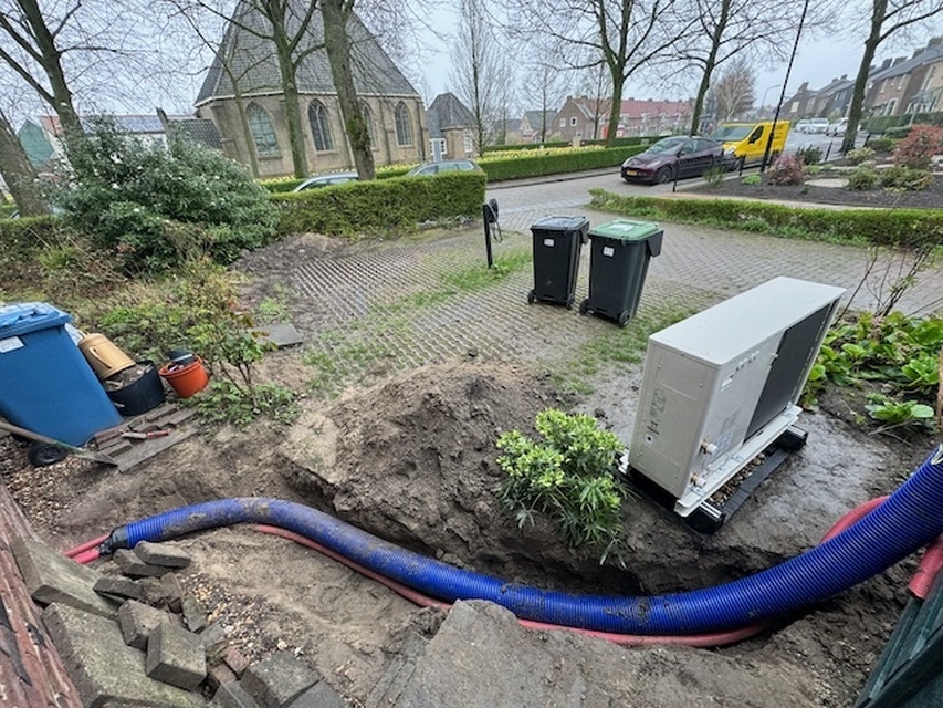

RichieB schreef op donderdag 14 maart 2024 @ 19:17:

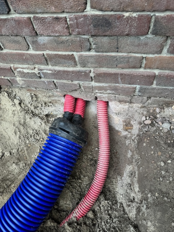

Met dank aan @Carboy54 snel geleverd. Alleen nog een paar kabeltjes trekken en klaar!
Ik hoop dat de gaten van je boden boven het grind zitten..
Anders ff wat dicht plakken:-)

Dylantje2 schreef op maandag 18 maart 2024 @ 16:56:
Met een beetje geluk gaat dat net lukken :-)

Carboy54 schreef op maandag 18 maart 2024 @ 17:11:
Plugjes wisselen mss anders O-)

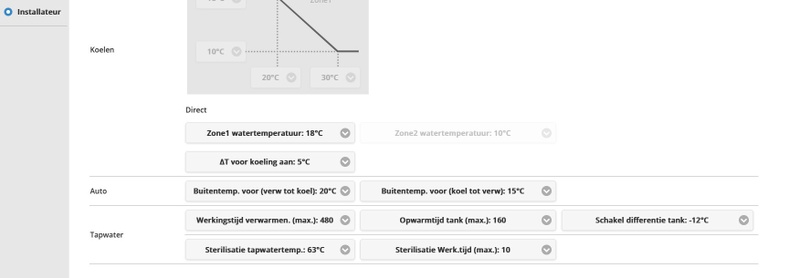

Vandaag was het weer tijd voor een legionellarun. Ik heb quiet mode 3 in het schema opgenomen. Compressor heeft een stuk minder hard gedraaid. Resultaat is een legionellarun die langer duurt, maar bij 57 graden uitlaat temperatuur slaat de compressor weer af. Het vat is dan 47 graden.
Quiet Mode moet je niet gebruiken voor sww verwarming. Bij buitentemperaturen onder de 5° haal ik daar met de 12H niet eens de 52° mee. Het viel me in je plaatje van gistermiddag 17:09 op dat de starttemperatuur van je sww run een graad of 15 was. Is dat ook voor je gewone sww run een normale starttemperatuur? Ik laat mijn tank bij 42 alweer opwarmen naar 52, tenzij het 's avonds of 's nachts is. Hij komt zelden onder de 35.
Ik start iedere dag om 12:00 de DHW run. 15 graden komt doordat de sensor ontzettend laag zit. Er zit nog meer dan voldoende warm tapwater bovenin het vat bij die temperatuur. Kom ik weer uit bij het ontwerp van dit vat…

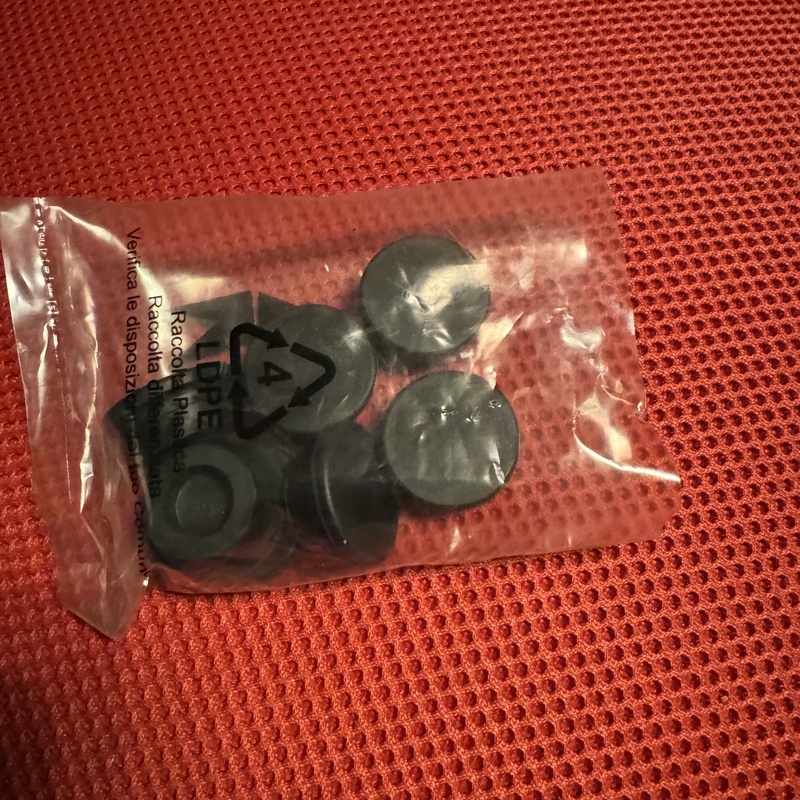

Daarvoor zitten deze pluggen er toch bij:
Afbeeldingslocatie: https://tweakers.net/i/DA9dd_QTGlYYHYkBOOYYH4Ushmg=/800x/filters:strip_icc():strip_exif()/f/image/6nzwQA7SNcmbCNp091JiJZ6S.jpg?f=fotoalbum_large
Maar het is inderdaad erg suf dat de bevestiging recht onder de condensator zit ipv er naast. Dat betekent dat je eigenlijk de bigfoots in de grindbak moet zetten, maar dat leek mij niet erg stevig.

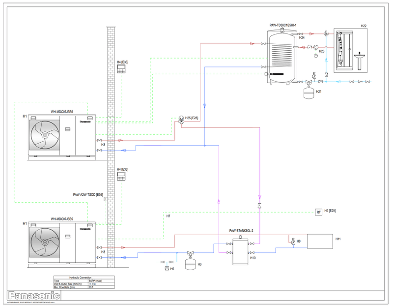

ErikVers schreef op maandag 18 maart 2024 @ 21:27:
Wat mij betreft niks, het is alleen wel wat Pana van ons vraagt :-)
Ik zou het even terug moeten zoeken dacht in design manuel staat, kan me zo voorstellen dat met combi te maken heeft als je ook boiler wil kunnen door verwarmen met je externe warmte bron. Wat ook kan dat gewoon in zelfde schema stond als daar waar staat hoe je met extern spiraal je boiler kan verwarmen want dan moet die draadbrug natuurlijk ook door gelust zijn of op je spiraal zijn aangesloten.
Dit plaatje staat in de UK_Installation_Manual V1.3, de derde versie van wat wij de Final Draft 2020 noemden. De Design Manual is de 220 paginas lange "Aquarea air-to-water heat pumps - Planning and installation manual - 01/2018 " over de H-serie. Daar is helaas nooit een nieuwere versie van gekomen.
Ook voor de documentatieafdeling van Panasonic Airconditioning, Papamy, gaat de ontwikkeling van nieuwe machines te snel om het allemaal goed bij te houden. Van de J-serie mini monoblocs (5, 7 en 9kW) is inmiddels de 3e versie van de Service Manual actueel.

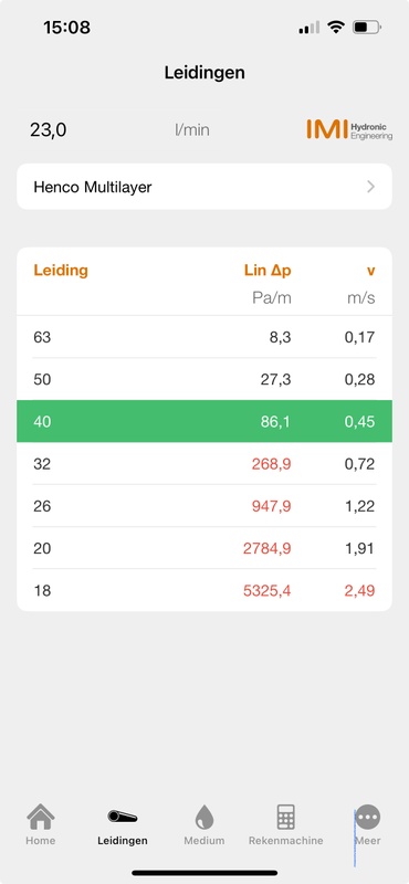

Ronald.42 schreef op dinsdag 19 maart 2024 @ 14:57:
Heeft iemand hier ook ervaring met een 9kw j panasonic met langen leidingen tussen de wp en de verdeler.
26 meter enkele reis naar 24 groepen en dan 26 meter retour.
Gaat dat nog met 32mm of moeten we naar 40mm terrendis?
Met 0,7m/s en 268pa per meter ben je 12,8kpa kwijt. Dus ligt naam je installatie. De pana pomp doet wel 60kpa. Een gemiddelde vloerverwarmingset 20kpa
Dus kan zat op 32 is mijn opinie
Geen ervaring met de 9kW J maar wel met de 7kW J.
25 meter enkele reis 32mm terrendis van WP naar bestaande aansluting (waar voorheen de CV-ketel hing), daar splitisng naar radiatoren en vervolgens 8 meter, 32mm ML, naar wandverwarmingverdeler. Heeft afgelopen winter probleemloos gedraaid. Haal flow van 30 liter/minuut bij defrosts. In normaal bedrijf tussen de 10 en 20 liter per minuut.
  • Carboy54
  • Registratie: Januari 2017
  • Laatst online: 13:22
Carboy54
Duurzaamheid coach
rogerisp schreef op dinsdag 19 maart 2024 @ 20:00:
De 9 Kw heeft volgens mij een iets sterkere pomp dus dat moet dan geen probleem zijn.

  • ercolano
  • Laatst online: 24-11 12:18
Makrolon schreef op dinsdag 19 maart 2024 @ 20:18:
Heb jij nog wat aparts ingesteld staan oid? Of een bijzonder circuit van de pana naar het vat? Ben zo benieuwd wat er dan bij iemand waar het goed draait anders is dan bij mij...
Zal proberen volledig te zijn uit de losse pols:
-9J
-300L Pana vat, met normale (lees kleine ) spiraal.
-van buitenunit tot 3-weg klep ongeveer 3 meter Uponor 32mm, daarna nog 2 meter tot vat
-temperatuur sensor van het vat moest onder de isolatie omhoog worden gestoken in een "uitsparing "??knullig beschreven. na insteken is er pur ingespoten om het gaatje af te dichten.
-met sterilisatie op interne 3Kw element, dat bijgeleverde1.5 element is me te langzaam.
- ik heb de loze circulatie uitgang op het vat geïsoleerd, want daar zat aardig wat warmte lekkage. (dat daar geen standaard kapjes voor meegeleverd worden .....)
- zou niet moeten uitmaken, maar ik heb de externe aan/uit thermostaat aangesloten. Dat scheelt bij mij enorm in het opstartgedrag van de pomp bij cv verwarmen waardoor geen last meer heb van Ta overshoot => afschakelen. Denk niet dat dat invloed heeft op de SWW run (maar voor volledigheid)
Afbeeldingslocatie: https://tweakers.net/i/r57LagHhGq3DHx3hBatQU0FelVY=/800x/filters:strip_icc():strip_exif()/f/image/LeRGbCxsIOC2o8zZ9b6ZCSyN.jpg?f=fotoalbum_large
Instellingen 1. Je hebt toch wel de tapwater capaciteit op Variable staan ipv standaard ...? (in je post op 13 maart stond die nog op standaard. zie service manual 14.17)
Afbeeldingslocatie: https://tweakers.net/i/9dmf8xmkteNasIE9r5ptZ_FJokc=/800x/filters:strip_icc():strip_exif()/f/image/ms3bYHyMCaH07H72v95YeW73.jpg?f=fotoalbum_large
instelling 2.
Lange looptijd 160 gekozen omdat ik een keer gezien heb dat hij de sterilasatierun niet binnen de tijd afkreeg.
en dan hieronder een vb van een sterilisatierun.
Afbeeldingslocatie: https://tweakers.net/i/VQ0ZbQ5eGxZqwMQB1FkfDZnwPF0=/800x/filters:strip_exif()/f/image/L1qaODil0zxKocDqNQuZVLtq.png?f=fotoalbum_large

  • iMav
  • Laatst online: 09:41
Even terugkomend op onderstaande post.
flippy in "Panasonic monoblock warmtepompen topic deel 2"
Hoe ziet de koppeling er bedradingtechnisch exact uit.
In geval van WP1 doet CV, WP2 doet SWW. Wanneer WP1 het niet meer trekt moet hij WP2 bijschakelen.
Op WP1 gebruik je de "boiler contact' aansluiting, dit is een potentiaalvrij contact. En deze sluit je bij WP2 aan op......???

iMav schreef op woensdag 20 maart 2024 @ 11:39:
de HCNL, specifiek de L en H. dus gewoon de thermostaatingang.
WP1 trekt het niet (wel op geavanceerd bivalent zetten) en geeft dan simpel thermostaatsignaal naar WP2. die begint vervolgens vrolijk bij te stoken.
wel handig om de boel goed in te stellen, dus de bivalent mag pas aan als je weet dat je een temperatuur buiten bereikt waarop WP1 het niet kan trekken. dus bijvoorbeeld 3~4 graden boven 0 om maar wat te noemen.
[ Voor 12% gewijzigd door flippy op 20-03-2024 12:02 ]
  • Cr3ator
  • Laatst online: 10:06
Cr3ator
1 bar is geen bar
Deze sluit je aan op de thermostaatingang van WP2. L verbinden met H.
Afijn, wat @flippy zegt dus.
Wanneer je eea. qua flow niet door de leidingen krijgt (2 units is een hoop debiet), kun je eventueel een open verdeler plaatsen en het zo aan elkaar maken:Afbeeldingslocatie: https://tweakers.net/i/vucY-Kw8gargWUlIwSOqOo0yTXU=/800x/filters:strip_exif()/f/image/ei3XDJQZ3r2f1c5KlZEi0xtF.png?f=fotoalbum_large
Note: Bij dit schema valt nog te discussieren over de plek vd buffer: deze zou ook in de aanvoer kunnen. Daarnaast kan nog een shunt over de buffer geplaatst worden om met 3 kogelkranen bij een defect aan unit 1 deze passief in serie te zetten en unit 2 al het werk te laten doen.
[ Voor 40% gewijzigd door Cr3ator op 22-03-2024 13:34 ]
Panasonic WH-MDC05J3E5 | 5120Wp @ WZW | 3645Wp @ ONO | NoM met woning uit 1926
  • iMav
@flippy & @Cr3ator thanks beiden!

  • iMav
flippy schreef op woensdag 20 maart 2024 @ 12:16:
nee, ze hebben geen idee wat de andere doet. maar aangezien het langer duurt voor een WP om op te starten dan om een defrost te doen is dat ook vrij nutteloos. daar heb je de backup heaters voor.
maar zoals hierboven al aangegeven word moet je wel goed bedenken of het een goede oplossing is voor je situatie. een installatie die dusdanig groot is of zo'n enorm variabel vermogen eist kan beter bedient worden met een buffervaatje als open verdeler.
Dat is ook zo, goed punt.
  • iMav
Cr3ator schreef op woensdag 20 maart 2024 @ 11:58:
Wanneer je eea. qua flow niet door de leidingen krijgt (2 units is een hoop debiet), kun je eventueel een open verdeler plaatsen en het zo aan elkaar maken:[Afbeelding]
Paar vragen of het schema wat je meestuurde.
1: Lees ik hem nu goed dat WP2 in dit geval wanneer hij gaat bijstoken in feiten de open verdeler verwarmt en daarmee de Tr van WP1 verhoogt. Waardoor WP1 hulp krijgt bij het behalen van de Ta voor het afgitesysteem?
2: Ik neem dat H8 in het schema alleen noodzakelijk is wanneer er afsluiters gebruikt worden binnen het afgiftesysteem?
3: H9 is optioneel en niet noodzakelijk bij WAR.
Alvast dank weer!
  • flippy
flippy
Alle rechten voorbehouden.
iMav schreef op woensdag 20 maart 2024 @ 12:33:
Alvast dank weer!
1: ja, er komt meer warmte in het systeem.
2: in deze opstelling krijgt het systeem niet meer liters als de WP2 aangaat. die trekt alleen door het buffervaatje heen en werkt alleen om het buffertemperatuur omhoog te krijgen. WP1 voed het systeem.
3: ja, maar kan handig zijn als de units bij elkaar staan en de luchttemperatuur kan flink kelderen als de 2e ook op vol gas bezig is met een SWW run bijvoorbeeld. men kan dan onbedoeld een bivalent vraag triggeren.
hoewel het niet voorkomen kan worden soms moet je altijd kijken naar een oplossing om H8 niet nodig te hebben.
[ Voor 8% gewijzigd door flippy op 20-03-2024 12:42 ]
  • iMav
flippy schreef op woensdag 20 maart 2024 @ 12:40:
Check.
WP2 staat dan in "direct temp" mode, aangezien een buiten temp sensor ontbreekt in het schema?
M.a.w. het is zaak om zijn temp binnen de range van de stooklijn van WP1 te houden. Zijn hier ervaringen mee of is dat een kwestie van proberen?
Heeft het zin om WP2 ook WAR te sturen of is dat compleet zinloos?

iMav schreef op woensdag 20 maart 2024 @ 13:01:
Check.
zulke installaties wil je op een stooklijn hebben, niet war. beide units volgen dan dezelfde stooklijn al zou ik liever WP2 1 a 2 graden lager hebben zodat WP1 altijd de overhand heeft en WP2 niet "doorduwt" waardoor het lijkt dat de vraag ineens wegvalt.

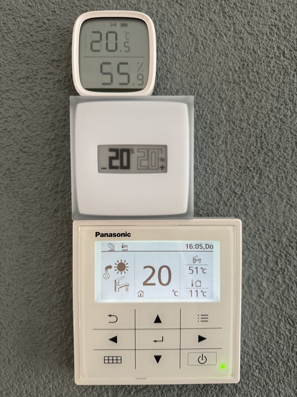

Hoe herken je een tweaker?
Nou bij drie of meer temperatuur sensoren in één ruimte zit je al op +80% kans dat het een tweaker betreft. 😋💪🤝
Test verschil interne en externe (Netatmo) thermostaat. Optie drie is met de bovenste sensor icm IFTTT of HA de warmtepomp aan te sturen. Dat werkt na wat “scripten” natuurlijk top maar vraagt wel wat doorzettingsvermogen als hier niet ervaren in bent.
Eerste bevinding;
>De Netatmo (€170,-) op 0.3 hysterese werkt fijn en comfortabel. Geeft minder stroom verbruik (30-40W) in water circulatie en minder misfires van de compressor. Flexibeler met montage en positionering.
>De interne thermostaat (€0,-) schakelt op 0,5 en bevalt prima. Wel krijg je hiermee iets grotere schommelingen. En in mijn geval tussen de één en drie keer per dag een start en direct weer stop van de conpressor ivm “compensation curve” Voordeel is dat verwarmen en koelen op één controller zou kunnen instellen ipv een workarround. Hier een (Panasonic) airco dus geen issue.
Afbeeldingslocatie: https://tweakers.net/i/VwBlk5F7-Zd5ULovfnuc5ZGqyvc=/x800/filters:strip_icc():strip_exif()/f/image/LhkXF852eD6GsSlp8AuQp2mK.jpg?f=fotoalbum_large

ErikVers schreef op donderdag 21 maart 2024 @ 17:36:
Eerste bevinding;
De bovenste wordt zo wel opgewarmd door de andere 2....

blb4 schreef op donderdag 21 maart 2024 @ 20:07:
Correct dat zag ik ook logischerwijs terug in de data. Ter info; de WAF zorgde ervoor dat de bovenste twee inmiddels een “functie elders” hebben (boekenkast)
instelling 2.
Thanks voor je uitgebreide reactie! Ik ga het van t weekend nog eens testen met de instellingen op variabel.
Nuancering: De afgegeven warmte van de netatmo, die maandenlang op 2 penlite batterijtjes werkt, zal wel meevallen. Ik schat dat de standaardafwijking van de 3 sowieso meer dan dat zal zijn.
Als de netatmo meetbare warmte zou afgeven dan zouden die batterijtjes in no-time leeg zijn.
Maar inderdaad, dat de pana controller merkbaar warmte afgeeft kan ik vanuit praktijkervaring bevestigen (hier ook 3 thermostaten).
In tegenstelling tot de design documentatie uit de Aquarea installation guide m.b.t. hybride/cascade opstelling gebruikt jouw opstelling in het schema de buffer anders.
Afbeeldingslocatie: https://tweakers.net/i/yNoOKLhaQPrflr_eCyuVIDNesYM=/800x/filters:strip_exif()/f/image/mvGOCNroaoYrd1spY4lG28r6.png?f=fotoalbum_large

iMav schreef op vrijdag 22 maart 2024 @ 10:32:
Los van het ontbreken van een extra circulatiepomp, paar sensoren en noodzaak voor uitgebreide print. Wat zijn de voors en tegens globaal van deze opstelling (jouw schema)?

sjimmie schreef op vrijdag 22 maart 2024 @ 09:27:
Ik denk vooral dat het is dat je thermostaten ruimte/lucht nodig hebben rondom. Je interne thermostaat en niet je netatmo wil misschien wat warmer worden. Meestal hebben thermostaten ook voorschiften dat je x ruimte moet houden rondom de thermostaat.
Maar als het voor jou allemaal prima functioneert is het goed toch? :)
Juist het niet nodig hebben van een extra pomp (verliezen, kosten) en de uitbreidingsprint (kosten, complexiteit) is het grote voordeel. Je kan natuurlijk ook nog met een cascademanager en bijbehorende modbusmodules gaan werken, maar dan worden de kosten enorm veel hoger. Enige nadeel van mijn schema is dat er geen 'loadbalancing' plaats vind en unit 2 dus alleen SWW en ondersteuning bij extreme koude doet. Al het verwarmen op een laag pitje gebeurd door unit 1.
Bij mijn schema valt nog te discussieren over de plek vd buffer: deze zou misschien beter in de aanvoer kunnen. (Deze opm. ook toegevoegd in de post hierboven).

Cr3ator schreef op vrijdag 22 maart 2024 @ 13:32:
Duidelijk. Maar in dat laatste geval dan ook een keerklep in de aanvoer van unit 1 plaatsen lijkt me.
Nog genuanceerder; Netatmo heeft er drie (AAA) 😜
Verder klopt, opwarming zit vooral in de controller; als t scherm van de controller aan of uit zou gaan dan verandert de temp op de controller met minimaal 0,5

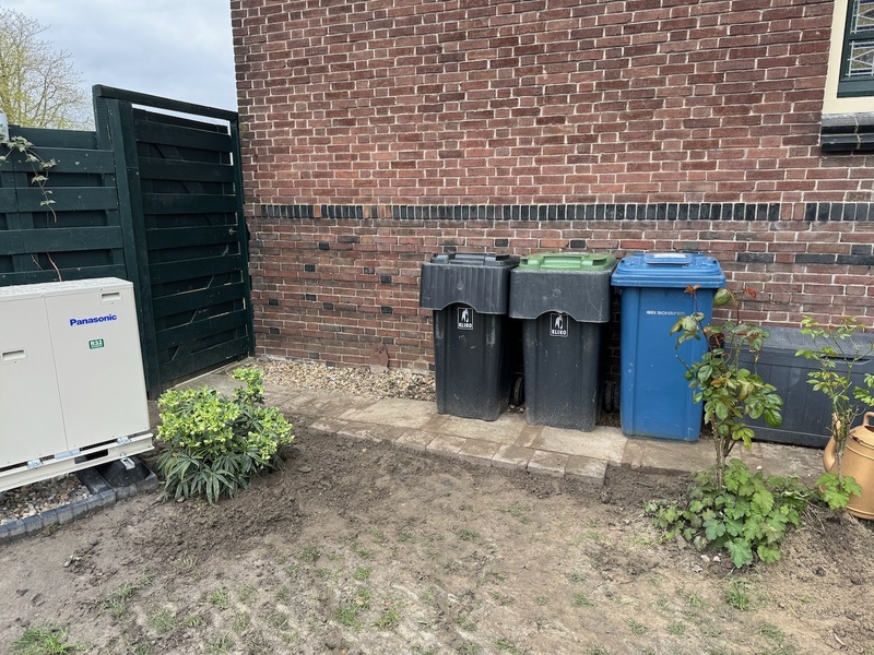

Ik vind het altijd leuk om foto's te zien van (zelf) installaties. Ik doe het rust aan, elk weekend een "klusje". Deze keer was het tijd om de leidingen in te graven:
Afbeeldingslocatie: https://tweakers.net/i/yvNv6efPvjtNCXeP38oBbiu2pfE=/full-fit-in/4920x3264/filters:max_bytes(3145728):no_upscale():strip_icc():fill(white):strip_exif()/f/image/YSTCn2heu0KJu1qL3dUhCO2Q.jpg?f=user_large
Afbeeldingslocatie: https://tweakers.net/i/RB9expj5zw-0hY2z-1y-P0pQ67A=/x800/filters:strip_icc():strip_exif()/f/image/I92nc2LCI3gl6wmX1QfLknOS.jpg?f=fotoalbum_large
Ik heb die 10cm rode mantelbuis eerst nog geïsoleerd voordat er weer zand overheen ging.
Afbeeldingslocatie: https://tweakers.net/i/MzA0PLHJHLpfsP1tal2tPbSOUz4=/x800/filters:strip_icc():strip_exif()/f/image/mHoTcgIoUmlzLLUsy7XvvH7D.jpg?f=fotoalbum_large
Afbeeldingslocatie: https://tweakers.net/i/IjhyjS6vFAIyqLV3RSsmznnA68c=/800x/filters:strip_icc():strip_exif()/f/image/QOdXN9aDJGPfLqGLBQHUlWGo.jpg?f=fotoalbum_large
Afbeeldingslocatie: https://tweakers.net/i/Zg9mc16NaxG2SoOyQaD5hqoQd1o=/x800/filters:strip_icc():strip_exif()/f/image/n6yWNNsx8GtwKgAAbcqCDl1l.jpg?f=fotoalbum_large

RichieB schreef op zondag 24 maart 2024 @ 13:26:
Ziet er netjes uit! Gaat dat goed binnen? Die deur lijkt binnendraaiend, gaat dat niet knijpen op de leidingen?

stevenP schreef op maandag 25 maart 2024 @ 10:31:
Ik gok dat die flinke rioolbuis(?) er naast voor meer hinder zorgt bij die deur.

  • RichieB
  • Laatst online: 13:26
Goed gezien. Die deur (van de voorraadkast) kan maar 60 graden open ivm een aanrechtblad (niet mijn ontwerp). Dus de leidingen blijven vrij.
  • RichieB
Cr3ator schreef op maandag 25 maart 2024 @ 10:55:
Als de deur helemaal open kon tegen die rioolbuis aan dan had ik die leidingen daar niet gelegd denk ik. Dat was best krap geweest met de puntstukken, etc.
Eerste bevinding;
Hier toevallig ook een tweedehands Netatmo opgehangen afgelopen vrijdag. 0,2 hysterese ingesteld op 20,5 terwijl ik het rond de 20,2 / 20,3 wil hebben hier in huis. Ik stuur daarnaast de stooklijn bij met Home Assistant. als het 20,0 is dan +2 graden, 20,1 +1, 20,3 normale stooklijn, 20,4 -1, 20,5 -2. Blijft daarmee keurig doordraaien. Pas als het echt te warm wordt door bijv. zon instraling zet de netatmo de boel uit.

RaymondD schreef op maandag 25 maart 2024 @ 22:11:
Dat is een slimme combi; hardware matig voor aan en uit en domotica voor de finetuning.
Je zou op 20,6 nog -3 kunnen doen of gaat je stooklijn daarmee te laag? 👍

ErikVers schreef op maandag 25 maart 2024 @ 22:24:
ja... moet daar nog mee spelen. Als ik onder de 29 graden ga zitten dan gaat mijn panasonic vrij snel uit omdat hij z'n minimumvermogen niet meer kwijt kan. Vooralsnog werkt dit prima.
