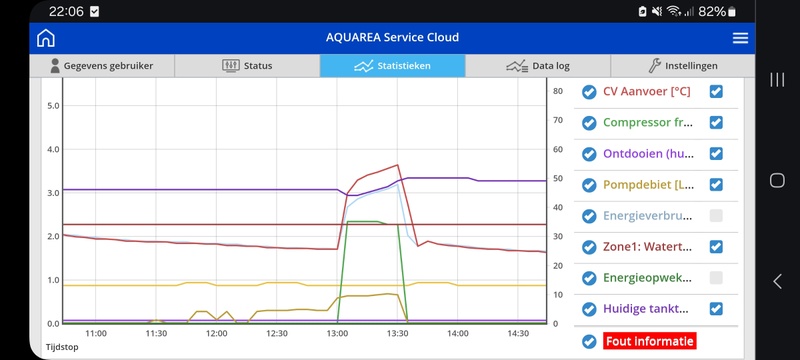

ErikVers schreef op woensdag 13 maart 2024 @ 14:23:
Helder, zou je nog eens grafiek kunnen delen ten tijde van start run en welke settings je hebt gekozen voor tapwater en de anti-legionellarun
Data in grafiek:
-doeltemperatuur
-aanvoer
-retour
-flow
-backupheater
-freq compressor

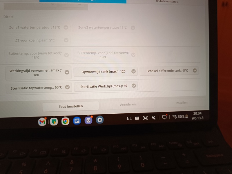

Zeker! Kan je hier iets mee?
Echt super dat je zo wil helpen trouwens. Word gewaardeerd. :)
Ik heb het pompdebiet trouwens gelimiteerd op zon 15l per minuut, ik dacht dat dat alleen voor verwarming bedrijf was. Maar hij lijkt er hier ook niet overheen te komen. Zou dat t probleem misschien kunnen zijn?
Afbeeldingslocatie: https://tweakers.net/i/BwzJhhbJkij7KGudxE_mxXaP0ow=/800x/filters:strip_icc():strip_exif()/f/image/Vyt9HbbpPI32NwRzaru8B2SB.jpg?f=fotoalbum_large
Afbeeldingslocatie: https://tweakers.net/i/fkPKVhE-iXohgmrh3d8LTIBa3aE=/800x/filters:strip_icc():strip_exif()/f/image/L866IDvOGhQDMyY5Tc54gEph.jpg?f=fotoalbum_large
Afbeeldingslocatie: https://tweakers.net/i/0veOPwJEjKGvZTQ0x35-DhAcmXk=/800x/filters:strip_icc():strip_exif()/f/image/p2XKZycWW20qXrfD7KxP5rFK.jpg?f=fotoalbum_large
Afbeeldingslocatie: https://tweakers.net/i/6aCxnzcaghQx578nl7vi6qArFWw=/800x/filters:strip_icc():strip_exif()/f/image/uegQgrhoul91f7PIMJSnMwp2.jpg?f=fotoalbum_large
[ Voor 5% gewijzigd door Makrolon op 13-03-2024 20:07 ]

Makrolon schreef op woensdag 13 maart 2024 @ 20:05:
SWW run moet je met zeker 30 l/min kunnen doen.
Wellicht weerstand in de spiraal icm 25mm mlb en de Ali driewegklep.
Max tijd SWW mag (vind ik) ook wel hoger.
Zou de 3weg vervangen voor een honeywell 1”
De leiding van 3 weg naar boiler naar 32 of 28 mm
En een goede luchtpot maken! Auto ontluchter.
Dank (ter info je hebt ook nog een andere doeltemp die geeft de doel temp aan voor verwarmen en voor dhw in je grafiek) voor de screen shots.
Je hebt een 7J daar moet je een 20 l/m bij je max pump flow instellen. Je spiraal doet ook precies wat je hebt ingesteld en max werkingstijd dhw run ook dus dat lijkt allemaal geen probleem. Zou eerst de flow omhoog gooien die max heeft daar wel effect op. Doel is om te zorgen dat je compressor eerder terug toert om de overshoot te voorkomen, en wil niet gelijk een quit mode activeren dat kost namelijk rendement (cop) De klep zelf wel vaker gezien, geeft normaal geen problemen, maar kan natuurlijk altijd, je kan even luisteren of je daar overmatig gesuis hoort.
-Flow max pump flow naar voorgeschreven 20 l/min
-check of je de aanvoer en de retour naar je boiler juist hebt zitten
-Geen lucht in dat circuit? Draai bijvoorbeeld bij twijfel een ontluchtingsrun met klep handmatig op je boiler en de ontluchter op je pana open.
-Voor de zekerheid: luisteren naar je drieweg klep, haal desnoods motortje eraf en draai hem eens met een tang voorzichtig open en dicht om te voelen of er veel weerstand is
-ook zou ik ff checken of je sensoren temperatuur aanvoer en retour goed staan. Deze lijken zonder compressor al wel mooi gelijk te lopen alleen wellicht staan ze net iets te hoog tov werkelijkheid je zou als ze al gelijk staan ze beide een -1 kunnen geven. Zie ts hoe je ze kalibreert.
Het lijkt wel of er ergens een kortsluiting zit?

Ik bedoel dat de Panasonic volgas gaat in de normale modus. Uit - volgas - uit - volgas - uit - volgas. Onnodig veel pendelen. Meer mensen hebben last van dit slechte regelgedrag.
Zie regelgedrag na 18:00u is de normale modus. Voor 18:00u is het Silent 3.
Afbeeldingslocatie: https://tweakers.net/i/KVHvSBxBCEsmwHKZ-zbruy-7-tk=/full-fit-in/4920x3264/filters:max_bytes(3145728):no_upscale():strip_icc():fill(white):strip_exif()/f/image/H0fmpfLAkfANpzVwRIAPJb2l.jpg?f=user_large
Zie informatie hier:
Dre in "Panasonic Warmtepomp 101: Installatie en Optimalisatie #2"
In de J-serie hebben ze de regeling slechter gemaakt dan de F-serie had:
Oplossing is met HeisaMon de regeling van F-serie na te bootsen ofzo.

Dre schreef op donderdag 14 maart 2024 @ 09:59:
jouw probleem is simpelweg dat je te weinig massa hebt en de machine te ver doorschiet.
buffertankje of een paar extra radiatoren openzetten zou dit gedrag al een stuk minder kunnen maken. dit is niet een panaosnic specifiek iets. dit komt door het grote verschil tussen piekvermogen en minimum en de tijd die de kabouters nodig hebben om af te toeren. door het gebrek aan massa kan de machine gewoon niet snel genoeg reageren. hier hebben alle moderne machines last van.
en het verschil komt grotendeels door efficientie. ineens van het gaspedaal af verlaagt de efficientie. dat moet rustig gebeuren, anders loopt de machine ook het risico dat er vloeistof in de compressor komt omdat de regeling al erg op de grens/tenen loopt. de oudere generaties hebben veel ruimere marges daarin.
[ Voor 4% gewijzigd door flippy op 14-03-2024 11:59 ]

flippy schreef op donderdag 14 maart 2024 @ 10:20:
buffertankje zou dit gedrag al een stuk minder kunnen maken. dit is niet een panaosnic specifiek iets. dit komt door het grote verschil tussen piekvermogen en minimum en de tijd die de kabouters nodig hebben om af te toeren. door het gebrek aan massa kan de machine gewoon niet snel genoeg reageren. hier hebben alle moderne machines last van.
Daar lijkt het zo in eerste indruk zeker op. @Dre al geprobeerd je target iets te verhogen zodat hij niet eroverheen schiet?
Waarom doet ie het met quiet mode 3 dan wel veel beter? Dus waarom start ie niet altijd op met QM3, en als ie merkt dat ie het niet trekt qua vermogen gaat ie Hz verhogen.
  • flippy
flippy
Alle rechten voorbehouden.
Dre schreef op donderdag 14 maart 2024 @ 12:01:
in de QM lever je efficientie in voor minder geluid. de rest van de kabouters passen zich daarop aan.
en je pendelt nog steeds, dat verandert niet.
druk maar een paar radiatoren erbij, dan word het ineens een stuk netter.
[ Voor 20% gewijzigd door flippy op 14-03-2024 12:05 ]
  • Dre
Dre
flippy schreef op donderdag 14 maart 2024 @ 12:03:
Pendelen heb je altijd als je meer warmte opwekt dan je huis verliest. De frequentie van pendelen wil ik verlagen :)
Als ik bij een nieuwe cyclus QM3 uitschakel blijft ie wel gewoon rustig. Dus alleen de eerste minuut bij start cyclus moet ie even QM3 draaien zodat ie rustig wakker kan worden.
Wat is de reden dat Panasonic J-serie er volgas vandoor wil bij QM0 ? Is dat een nadeel van R32 t.o..v. R410A? Want F-serie had dit probleem niet op QM0.

Beste allemaal,
In deel 2 van dit topic heb ik een probleem aangekaart (niet meer kunnen aanpassen van de waterflow, waardoor ik stromingsgeluid ervaar).
Diverse mensen hebben hier hun (on)zinnige bijdrage geleverd, maar helaas zat er niets tussen wat het probleem oploste.
Inmiddels is met behulp van Panasonic NL -> distributeur en installateur het probleem vandaag dan eindelijk verholpen.
Omdat er eerder werd verweten dat hier vooral mensen komen om te vragen en niet om te geven, wil ik jullie graag laten weten wat het probleem was, wellicht dat iemand anders er ooit nog wat aan heeft.
Probleem zat hem in de printplaat, deze is onder garantie vervangen en de installatie draait (ondanks "het beunwerk" met al de knietjes) als een zonnetje.
Ik kan, zoals ik eerder ook al kon, in de setting de maximale waterflow weer aanpassen.
Deze staat zoals voorgeschreven weer op 20ltr/min. ipv 43ltr/min. en heb geen last meer van stromingsgeluid.
Ondanks diverse onzinnige reacties in deze van bepaalde personen :O , wil ik iedereen bedanken voor het meedenken.

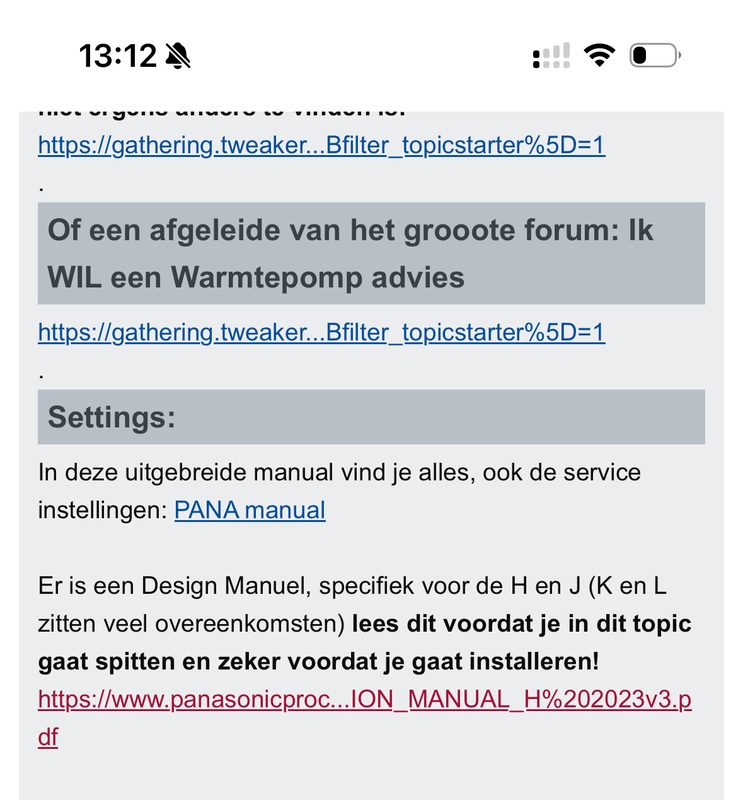

Mooi document voor de openingspost.
Of was deze al bekend?
https://www.panasonicproc...L_H%202020V11%20(002).pdf

Zekers dat is zo een beetje de bijbel, in pana teksten; design manuel 👍
@Dylantje2 ik zie dat de link naar design manuel in de ts niet (meer) werkt. Kun je die updaten? Is toch beetje de basis naast de handleidingen per product.
[ Voor 17% gewijzigd door ErikVers op 16-03-2024 17:38 ]
Heat Geek Getraind | WP Pana 5H - OSO RVS Boiler 300L (Masterwatt Delta Geocoil 2.8m2) - PV 8970WP: 27stuks - Home Assistant - Thuisbatterij calculator |
  • Dylantje2
  • Laatst online: 24-11 16:52
Dylantje2
sorry Bricklayere here :-)
ErikVers schreef op zaterdag 16 maart 2024 @ 17:29:
[~ErikVers]

Heeft iemand misschien een suggestie waar ik moet zoeken? De afgelopen dagen is zie ik een fors gebruik van de backup heater. Normaal zie ik dat alleen terug bij veel defrosts, maar vannacht was dat niet het geval. Ook is de temperatuur niet onder de 4 graden geweest. Hier onder zie je screenshotje van vannacht.
Afbeeldingslocatie: https://tweakers.net/i/qahzxqSAkOeu7LUp2T27bZE9NsY=/800x/filters:strip_icc():strip_exif()/f/image/SqlNpweWLgYAaEszxX0K3cMJ.jpg?f=fotoalbum_large
  • Maikie18
  • Laatst online: 24-11 18:23
tescione schreef op zondag 17 maart 2024 @ 09:00:
Wat is je Ta? En kan het van sterilisatie zijn?
WH-MDC09J + PAW-TD30C1E5-HI | 10.44 kWp O/W | Venus v3 - 5.12kWh V151 - CT003 V117 - BMS 115. Training app: Trimetra
  • Wolly
Heb je een schema ingesteld met uren waarop hij aan mag?

RichieB schreef op zondag 17 maart 2024 @ 00:11:
Dat is versie 1.2 uit 2021. Hier is versie 1.3 uit 2023.
Thanks, @Technician- voor de tip. Ik gebruik deze vaak alleen stond de link niet meer werkend in de TS
Hij staat nu als versie 1.3 in de TS.
Ik zal binnenkort deze verder wat updaten.
Afbeeldingslocatie: https://tweakers.net/i/uMAzILYtgwwa1lYY5oRdyNWneWc=/x800/filters:strip_icc():strip_exif()/f/image/Gm02sBXo8hnaHXyXptZQIhBf.jpg?f=fotoalbum_large
[ Voor 6% gewijzigd door ErikVers op 17-03-2024 13:15 ]

Makrolon schreef op zondag 17 maart 2024 @ 15:57:
Hij was 40 graden, op 53 ingesteld. Hij is nu na 2,5u wel bij 50 graden op enkel de compressor, maar wel 7 of 8 start/stops verder... Lijkt me niet de bedoeling. Je ziet de aanvoer en de retour gewoon naar elkaar toe lopen en als ze dan gelijk zijn schakelt ie de compressor uit. Mijn conclusie is dat het element van het standaard vat van Panasonic met 1.8m2 gewoon te klein is om een 7kw zn warmte kwijt te laten kunnen... Tenzij andere mensen dezelfde boiler hebben en hier geen problemen mee hebben natuurlijk.
Hier mijn legionellarun van vorige week:
Afbeeldingslocatie: https://tweakers.net/i/WkA9R2mFwaQKjUjpOlXD6jlYZAY=/800x/filters:strip_exif()/f/image/plMke1sDmVmSzwtbj5pu4xFo.png?f=fotoalbum_large
Zoals te zien, drie compressorstarts. De tweede en derde start vliegt de temperatuur onmiddelijk naar 57 graden en stopt de compressor weer. Bij mij zit er nog wel 5K tussen de in- en uitlaat overigens.
Zelfde vat, ook 9kW. Ik denk inderdaad dat quiet mode wel zou kunnen helpen. De compressor zal dan minder gas geven vermoed ik. Maar dan gaan we efficiency overboord zetten omdat de Pana te langzaam regelt.
4850Wp West, 4050Wp Oost, 9kW J-series Pana geïnstalleerd juni 2023
Ik heb alles geprobeerd wat je zei, ontluchtingsrun, gecheckt of de leidingen goed om zitten aan de boiler, aanvoer en retour -1 gegeven, bij de driewegklepklep klep geluisterd, en die zit gewoon goed. Hij red bij de ontluchtingsrun ook gewoon 36l/m en ik heb de max flow even heel hoog gezet.
Ik vraag me af of ik hier nog wat mee kan bij Panasonic, zij verstrekken de verkeerde gegevens.. als ik dit had geweten had ik een ander vat gekocht.
Het valt mij in je grafieken op dat de tank temperatuur blijft stijgen terwijl de compressor uit is. Daarnaast lijkt het alsof om 15.30u de pana overschakelt naar Heat bedrijf met een veel lagere aanvoer temperatuur, terwijl de tank temperatuur nog steeds stijgt.
De enige reden die ik hier voor kan bedenken is dat de temperatuursensor in de tank niet goed contact maakt of anderszins defect is.
Heb je dit gecontroleerd?

Wouter2403 schreef op zondag 17 maart 2024 @ 17:09:
Je zou dan ook enkel op tijd een twee uur in t schema temperen. Of accepteren dat hij herstart. Het is geen ramp, het is gewoon minder mooi, een beetje lomp zeg maar vooral.

Tinkerer84 schreef op zondag 17 maart 2024 @ 19:43:
Ze stijgen meestal wel door. Bij mij zelf 2 graden. De rest van wat je aangeeft heeft met zijn ingestelde max tijd zonder element (die komt er daardoor in) en max tank tijd te maken waardoor hij weer overgaat op heat.
Ik denk dat die temperatuur gewoon wat na ijlt, het backup element word op een gegeven moment ook aan gezet, om half 4 stopt ie er mee met de compressor, en houd ie t backup element nog wel aan om hem naar de 60gr te krijgen.. ik denk dat er met de temperatuur sensor niks mis is, ik heb hem net ook nog eens wr uit gehad maar die zat er gewoon goed in.
Heel bijzonder... Hoe moeilijk kan het zijn om de warmtepomp gewoon rustig te laten starten zou je denken... Hij moet gewoon in een run het vat op temperatuur kunnen maken lijkt me.
