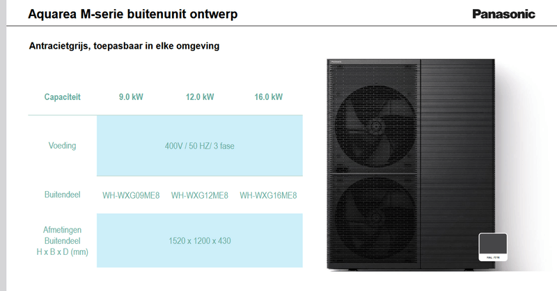

Zoals beloofd de eerste preview van de M serie vers van de pers. Overige informatie volgt de komende maanden:

Ai, geen 1-fase model met alleen een controller / "stand alone"-optie zoals de J-serie. Dat is heel spijtig. Met alleen de backupheater en het expansievat nog in de binnenunit ben ik erg benieuwd naar de afmetingen van het biblock binnendeel. Als die net zo onnodig groot is als bij de L-serie ga ik maar eens op zoek naar alternatieven bij een andere fabrikant.

In een later stadium zal er nog een 5 en 7 Kw M serie komen met 1 fase.

Heb je een idee wanneer? Ik heb maar 5,5kW nodig. En ik wil 't komende zomer plaatsen.
Die binnenunit van de L serie moet 2300 euro kosten terwijl er (veel) minder in zit dan een cv ketel. Dat vind ik eigenlijk overdreven veel.
De J serie maakt te veel geluid (op papier, in ieder geval) voor waar ik hem wil plaatsen (bij de erfgrens). Dus dan toch maar naar een Vaillant kijken, denk ik.
Bedankt voor de info trouwens!

Dan zal de M in lagere kW er zeker nog niet zijn. En dat is dan eigenlijk gewoon een L zonder bijvoorbeeld een expansievat en of zonder backup heater. Verwacht geen duizenden euros voordeel. Wel iets minder grote binnenunit indien gewenst. Alleen mis je dan ook functionaliteiten.
Heb je als prijs gaat vergelijken wel rekening mee gehouden dat de Vaillant Arotherm plus nog een controlunit en een controller thermostaat nodig hebben EN een gateway. Als je dat en DHW rvs vat met goede isolatie en een driewegklep bij elkaar optelt zit je ongeveer gelijk aan een L all in one (mijn persoonlijke favoriet 😋😘)

Dat zal pas eind 2024 zijn vrees ik. Indien je een stille warmtepomp wilt oriënteer je dan eens op het Amber topic. Daar zijn de gebruikers zeer tevreden over het lage geluidsniveau.
