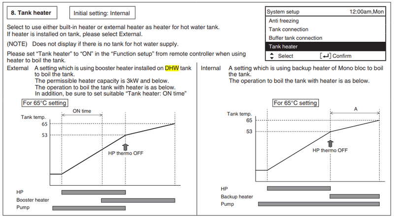

Ah oke, waarschijnlijk moet ik de zetting van hieronder dan veranderen in ‘nee’ als ik dat niet meer zou willen?

  • rvdgaag
  • Registratie: December 2015
  • Laatst online: 11-09 15:02
precies

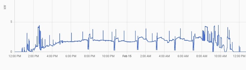

Vandaag was de airco monteur er, ik had wat problemen met een buitenunit. anyway, hij zag mijn Panasonic monobloc en hij begon over het buffervat (dat ik niet heb) ik heb een 7J, moet vloerverwarming en veel radiators toch aardig wat liters. het bleef een discussie. ik zou teveel verbruiken en bij deforst wordt er warmte uit mijn vloer getrokken. Als ik echter naar mijn verbruik kijk ziet het er goed uit. run tussen defrosts is ~1:40. Met dit weer zit ik niks geks. (dit is overigens mijn totaal verbruik, dus in de ochtend ging er nog van alles aan) De vlakke lijn zit op ~1,7kw

The_Woesh schreef op maandag 17 februari 2025 @ 11:05:
"Hoog" verbruik zegt nite zoveel zonder context. Staat de thermostaat op 15 of 25 bijvoorbeeld. Run tussen defrosts wordt bepaald door de luchtvochtigheid en hoe hard de pomp moet werken. Veel luchtverplaatsing door de fan zorgd voor sneller ijs aangroei. Een buffervat gaat je verbuik niet omlaag brengen iig.

Pasghetti schreef op maandag 17 februari 2025 @ 11:19:
Ik heb geen thermostaat. stooklijn a.d.h. de buiten temp. werkt prima, binnen 19-20. Maar ging mij meer om het buffervat. Als hij zou pendelen zou ik dat toch zien in het verbruik. zie ik niet dus mijn conclusie was niet nodig. Maar als er twee monteurs de hele koffietijd tegen je aanpraten dat je er wel 1 nodig hebt wordt je toch een beetje onzeker.

The_Woesh schreef op maandag 17 februari 2025 @ 11:26:
Die grafiek die je hebt gepost zegt niet veel, je moet de comperssor frequentie erbij zetten op zijn minst.
Als een buffervat meer rust in je systeem kan brengen kan dat wel zorgen voor minder defrosts dus een lager verbruik, maar daar zullen dan wel goede arguementen voor moetn zijn. Wat waren de argumenten van deze monteurs?
Mijn 7J verbuikte zon 0.8KW gemiddeld afgelopen 24 uur, dat is minder dan bij jou, maar zegt ook niets want mijn huis is wellicht of kleiner dan de jouwe of beter geisoleerd. Dus alleen maar jeppen over verbruik zonder context zegt niets.

Tot hoeveel graden kan een 7J het SWW vat verwarmen zonder gebruik te maken van de backup heater of ingebouwde verwarmingselement in het SWW vat?
  • BarryH
  • Laatst online: 09:36
buzzlightyear schreef op woensdag 19 februari 2025 @ 08:54:
Het water in het circuit gaat tot ca 57 graden. Daarboven wordt overgeschakeld naar het elektrisch element.
Dus hangt het af van je warmtewisselaar hoe warm je SWW water dan is.
Ik kom, met een kleine warmtewisselaar, tot ca. 45-48 graden.
Maar moet me er nog verder in verdiepen hoe / of ik dat kan optimaliseren
  • Maasluip
  • Laatst online: 09:29
Maasluip
Kabbelend watertje
Mijn ervaring is dat boven 51 ingestelde temperatuur het elektrisch element gaat verwarmen.
Signatures zijn voor boomers.
  • SkullboyNL
  • Laatst online: 10-09 13:31
Dit is hoe een J serie om gaat met de tank element of backup heater.
