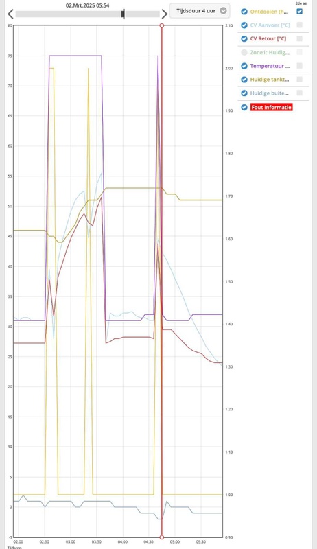

ErikVers schreef op maandag 3 maart 2025 @ 19:24:
Benieuwd of je tijdens de training hier meer info of zal krijgen succes met je training.
Voor de meelezers; ik heb het vermoeden dat het een nogal specifiek iets is icm bepaalde woning en situatie omstandigheden.
Ik heb meer dan 20 van het type L in mijn service cloud hangen en met de 100e defrosts per unit tijdens alle defrost dagen van dit jaar tot nu toe 0x een H23 melding gehad gelukkig. Ik verwacht dan ook dat het of een reeks in de fabriek met fout betrof of een woning situatie combi. Ik herken het in ieder geval niet.
Met onze zachte winters is het probleem hier incidenteel. In Duitsland en landen waar defrosts veelvuldig voorkomen is het probleem bekend.
  • kevineppo
  • Laatst online: 11-09 17:39
Het zou mij niet verbazen als dit een maandagochtend model is hoor. Deze specifieke unit was wel een van de eerste die ik geplaatst heb, relatief kort op de release. De handjevol andere units gelukkig geen probleem mee. Toch blijf ik het wel bijzonder vinden, want ik herken zaken in het filmpje bijvoorbeeld ook (zoals het bijzonder dichtvriezen van de unit). Ik heb de unit al verplaatst naar een gunstigere plek ook, mocht niet baten.
Voor nu maar weer terug naar de dealer met het serienummer van de nieuwe print om te checken of de nieuwe software erop staat. Vind het wel vervelend voor de klant want je wordt wel wakker met koude voeten.

  • ErikVers
  • Registratie: April 2020
  • Laatst online: 00:24
Carboy54 schreef op maandag 3 maart 2025 @ 20:12:
Ik heb dit jaar extreem veel defrosts gezien. Een 5 tot 10 maal “normaal”
Heat Geek Getraind | WP Pana 5H - Solar 6m2 PVT icm 300liter - PV 8970WP: 27stuks - Home Assistant - Thuisbatterij advies |

Joricobussen schreef op maandag 3 maart 2025 @ 19:58:
Normaal gesproken draai ik met deze buitentemperaturen volgens de stooklijn overdag en shift ik -2gr 's-nachts en de quite mode meestal uit. Tot vandaag nooit problemen gehad. Ook niet met die vorst en mist vorige maand met elk uur een defrost.
Vanwege vakantie stooklijn op -4 gezet en de QM stond 'toevallig' nog aan. Nu alles terug gezet en ik zie net ook dat de eerste defrost zonder problemen is gegaan. Hoop dus inderdaad dat het een samenloop van omstandigheden/settings is geweest.
@ErikVers, wat bedoel je trouwens met wuit mode?
EDIT: ik zie het al, quite mode natuurlijk.
Klopt type foutje :-)
Ps alle water doel temp onder de 26 zijn voor mij direct een rode vlag zeker bij vorst. Hopelijk was dit al voor jouw opstelling de oplossing dan 👍👌

kevineppo schreef op maandag 3 maart 2025 @ 20:24:
ok en nieuwste software (print) zou dit moeten oplossen?
Heb zelf idee dat ook met waterzijdige deel te maken heeft. Heb veel verschillende settings draaien van woningen met voorheen 2300m3 gas verbruik en hoge temp tot vrijwel geen draaiuren ivm houtkachel en veel verder afwezig en gelukkig bij geen van de draaiende units nog meegemaakt.
Wat waren de ingestelde waterdoel temp (target ta) ten tijden van de storing melding?
[ Voor 6% gewijzigd door ErikVers op 03-03-2025 20:36 ]

ErikVers schreef op maandag 3 maart 2025 @ 20:33:
@ErikVers : waterdoel temp was 25gr, dus inderdaad onder de door jouw gestelde limiet van 26gr.

Joricobussen schreef op maandag 3 maart 2025 @ 22:07:
Oké, dat bevestigt dan tot nu toe mijn vermoeden met de genoemde foutmelding in combinatie met erg lage stooklijn. (Onder de 26 bij -xx)

ErikVers schreef op dinsdag 4 maart 2025 @ 10:21:
Nog even een update over de H23 storing. Na het resetten en het terugzetten van de shift van -4 naar -2 en het uitzetten van de quite mode, al 48uur geen probleem meer gehad.
Het had waarschijnlijk dus te maken met de lage stooklijn van 25gr bij vorst en wellicht ook nog de quite mode die op 3 stond.

Joricobussen schreef op maandag 3 maart 2025 @ 12:32:
Ik heb zowel toegang tot de comfort Cloud app als de service Cloud. Hoe kan ik de WP resetten via de comfort Cloud?
EDIT: het is gelukt middels de service Cloud "fout herstellen".
Ik kreeg meteen nog een keer dezelfde foutmelding, maar de compressor is nu wel aangegaan. Afwachten dus.
Mijn warmtepomp komt uit Italië dus ik ben bang dat ik van de service in NL niet veel kan verwachten. Of zou het in dit geval niet uitmaken?
Ik had ook een H23 storing vorig jaar en ook de Wp uit Italie (bottega idraulica) gehaald. Die van mij had in de eerste week al H23 storing. De storing kwam heel onregelmatig terug. De laatste keer was April 2024. Ik heb van November 2023 tot augustus 2024 moeten duwen en trekken en heb uiteindelijk een nieuwe warmtepomp opgestuurd gekregen. Ze hebben de oude laten staan.
Je staat in je recht als je garantie claimt, alleen is het voor een leverancier in italie wel wat makkelijker om je te negeren. Ik heb ze uiteindelijk een juridische mail gestuurd en toen was het vrij vlot los.

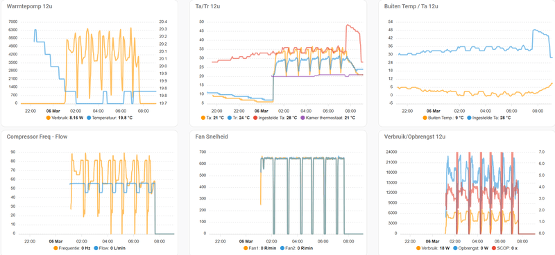

Ik heb toch weer even een vraag mbt de werking van de warmtepomp.
Situatie:
Stooklijn + kamerthermostaat
Kamerthermostaat staat op 19 graden ingesteld
Overdag is de warmtepomp uit, scherm van de kamerthermostaat geeft een themperatuur aan van 21 graden.
Snachts om 1 uur zakt de kamerthermostaat van 21 naar 20 graden. Vervolgens gaat de warmtepomp aan en staat heel de nacht te stampen, kamerthermostaat heeft om 5 uur sochts weer 21 graden aan, maar warmtepomp blijft doordraaien. Handmatig de temperatuur op het scherm aanpassen naar 18 en terug naar 19 laat de warmtepomp gewoon doordraaien.
Pas na een reset van de stroom blijft de warmtepomp uit.
Waarom gaat hij aan als temp van 21 -> 20 zakt terwijl thermostaat op 19 staat ingesteld
Waarom gaat hij niet uit als de temp inmiddels 2 graden boven ingestelde temperatuur komt?
iRacing Profiel
  • bbbrumbrum
Externe thermostaat? Hoe aangesloten?
Post eens een uitdraai van de gevraagde, in- en uitlet watertemperatuur rond het moment van (niet) afslaan, daarin zie je wss waarom hij doet wat hij doet.
  • TonCoronel
  • Laatst online: 10-09 14:39
Nee interne kamerthermostaat/controller van Panasonic zelf.

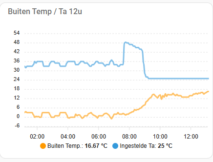

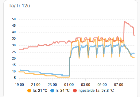

Afbeeldingslocatie: https://tweakers.net/i/-NAyG_CCaBvp-mvPV9sa_E1duxY=/fit-in/4000x4000/filters:no_upscale():strip_exif()/f/image/NApURzZD95vYxIlr1XQqyK4u.png?f=user_large
Even de " ingestelde TA" piek vanaf half 8 negeren, dat komt omdat ik de WP gereset had en daarmee de stooklijn ook. die staat inmiddels weer terug.

TonCoronel schreef op donderdag 6 maart 2025 @ 08:59:
Kan je de gemeten kamertemperatuur en de gewenste kamertemperatuur erbij zetten?
  • TonCoronel
Heb wat moeite met het goed krijgen van die info in de grafiek. Ik kan de ingestelde temp niet in de grafiek krijgen, maar ik kan je verzekeren dat die vast staat op 19 graden, de hele dag.
Afbeeldingslocatie: https://tweakers.net/i/dohOTXteW4ErbEFozsKZGSmFJZU=/800x/filters:strip_exif()/f/image/i9up34QGwh6Tst4KbGuWvSG3.png?f=fotoalbum_large

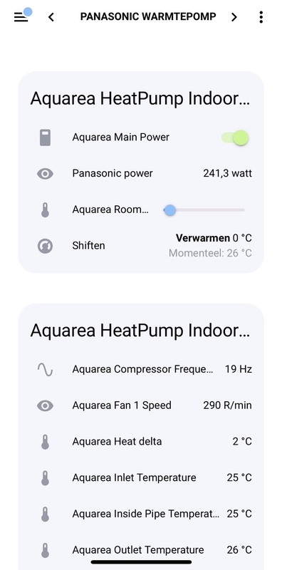

Ik kan dus met deze instellingen heel leuk een 'gewenste temperatuur' instellen op het display/controller/thermostaat (geef het een naam) echter dat wordt genegeert, daarnaast kan ik door die instelling dus ook niet de stooklijn shiften (omdat hij op internal thermostaat staat ingesteld).
Dit had Panasonic toch software matig kunnen afdichten?
Sowieso weet ik 100% zeker dat op dit moment de compensation curve wordt gebruikt, je kunt duidelijk zien dat de ingestelde Ta aangepast wordt naar aanleiding van de buiten temperatuur, zoals in deze grafiek ook zichtbaar is:
Afbeeldingslocatie: https://tweakers.net/i/30PvU-XSO9BnBaQeM2qpZW1CgAo=/fit-in/4000x4000/filters:no_upscale():strip_exif()/f/image/J4biv8XmBRo9vN7q0sbgWKml.png?f=user_large
Wederom even die piek negeren ivm reset stooklijn.
Dus als je compensation curve instelt dat wordt blijkbaar de waarde van internal thermostaat genegeerd ipv andersom.
Er lijkt dus voor mij niks anders op te zitten dan NOG een kamer thermostaat te monteren en die op één of andere manier ook nog te zien verbinden met de warmtepomp (bijna niet te doen in mijn situatie). Of ik moet hem op direct instellen met het gevolg dat hij 20 x per dan aan en uit gaat?

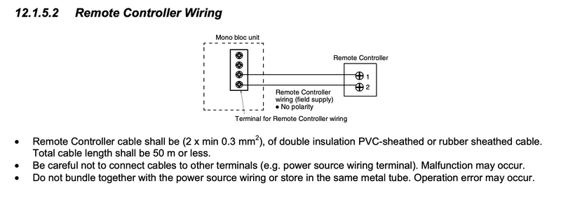

Als ik toch deze documentatie van Panasonic moet geloven moet het toch mogelijk zijn om de compensation curve met internal thermostat te gebruiken, of lees ik dat verkeerd:
Afbeeldingslocatie: https://tweakers.net/i/KzJ7bIlGL65qEigGJb2V-fmeErU=/800x/filters:strip_exif()/f/image/8oxhSCysd37NpLqIVuCOH0D0.png?f=fotoalbum_large

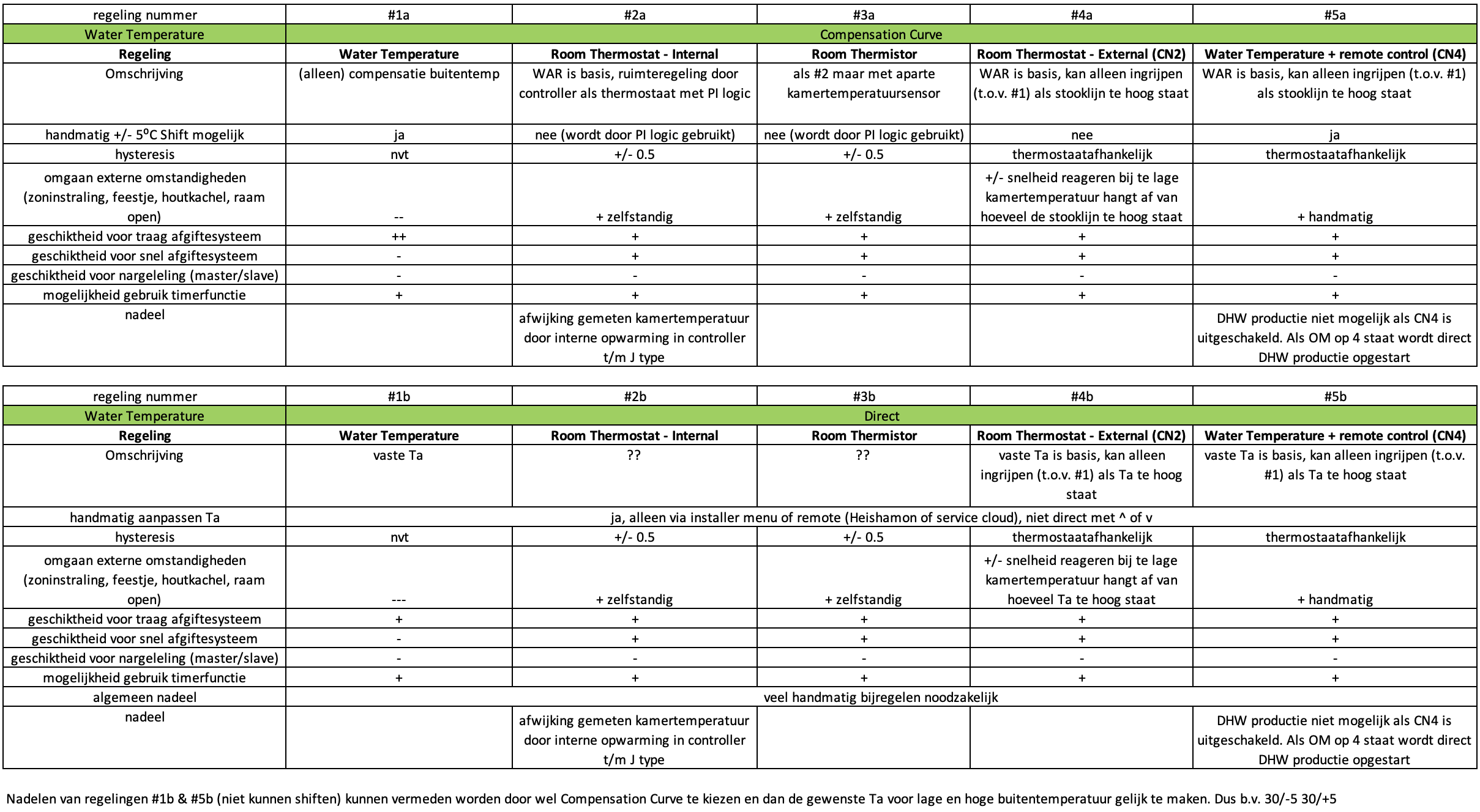

Hier een mooi overzicht van de verschillende opties:
blb4 in "Panasonic monoblock warmtepompen topic deel 3"
Afbeeldingslocatie: https://tweakers.net/i/0jlh53kzpBNSpKV6nGVKsDdz2ac=/fit-in/4000x4000/filters:no_upscale():strip_exif()/f/image/jeDztwWkAtpFwNHfW8jHIAvM.png?f=user_large

Ik heb dus optie #2A.
Dan blijft dus mijn initiele vraag staan WAAROM!! ga je aan als ik dat niet wil en WAAROM ga je niet uit als dat zou moeten... komt zeker dat PI Logic weer om de hoek kijken (waar ik echt niks van begrijp).

https://www.elektramat.nl...se-digitaal-mid-85008001/
APS QS1 en Y600 3*340w 38graden en 3*340w 20Graden alles naar het Oosten 92 graden. Zuid set sma sunnyboy 2100b 8*255w 38 graden 178graden zuid || Warmtepomp Panasonic MDC 9kw j-series enkel radiatoren maar lage temperaturen
  • TonCoronel
FransvWoerkom schreef op vrijdag 7 maart 2025 @ 12:41:
Het zou ons enorm helpen als je fatsoenlijke logging van je pana had, bijvoorbeeld met een cloud adapter of een heishamon met bijbehorende logging. We moeten nu raden wat je instellingen zijn, de buitentemperatuur, je afgiftesysteem (trage vloerverwarming?), compressor frequentie, flow, energieopwekking/gebruik, defrosts... Staan er nog dingen in de weektimer? Staat je stooklijn niet te hoog? Enz.
Zie hier een dashboard die ik normaal gebruik om beetje in te gaten houden wat de pomp doet, even een offset gemaakt zodat de vorige nacht getoond wordt.Afbeeldingslocatie: https://tweakers.net/i/VlFk9ogoocIxuX9xKqMfxD0bEf8=/800x/filters:strip_exif()/f/image/aBs7bejz1al1BkVzXMEChrKz.png?f=fotoalbum_large
O even de grafiek linksboven, die temperatuur daar is niet van de interne thermostaat maar van een andere sensor (netatmo) in de woonkamer, omdat die van Panasonic natuurlijk maar per hele graad weergeeft.
Stooklijn staat op:
van -3 tot 11 graden buitentemperatuur
van 38 tot 25 graden Ta
Afgiftesysteem is +- 180m2 vloerverwarming, geen DHW, heb ik een warmtepompboiler voor
Geen weektimer, geen silent mode, geen boost niks
[ Voor 7% gewijzigd door TonCoronel op 07-03-2025 13:39 ]

TonCoronel schreef op vrijdag 7 maart 2025 @ 13:13:
Zie hier een dashboard die ik normaal gebruik om beetje in te gaten houden wat de pomp doet, even een offset gemaakt zodat de vorige nacht getoond wordt.[Afbeelding]
Stooklijn staat op:
Waarom mis ik data lijnen van bijvoorbeeld thermostaat van voor 00:00 dat is juist interessant om de veranderende waarde te herleiden.
Voorzover ik nu kan zien zie in knipsel de dalende kamer temperatuur en gaat je warmtepomp aan. Zie knipsel.
Ps tip zet een klokprogram aan zodat je overdag met top cop draait ipv nu met lage cop in de nacht en allemaal onnodige defrosts.
Afbeeldingslocatie: https://tweakers.net/i/uYbPVxwYyMuehUOsEj3oeOgczU0=/x800/filters:strip_icc():strip_exif()/f/image/V1sIpKcxNmaF7SilENwP9byc.jpg?f=fotoalbum_large
[ Voor 22% gewijzigd door ErikVers op 07-03-2025 20:50 ]

ErikVers schreef op vrijdag 7 maart 2025 @ 20:42:
Je wil weten waarom je warmtepomp aan ging?
Op welke instelling had je hem staan en dan doel ik wat betreft stooklijn op WAR/DIRECT en voor de thermostaat; NIKS/INTERN/EXTERN
Dan kan ik wel antwoord geven op je vraag.
Zoals eerder aangegeven staat hij op WAR/Interne thermostaat.
Ja HA icm Apexcharts doet iets raars in die grafieken, op het moment dat de waarde niet veranderd in de tijdspan van begin grafiek toont hij het niet. dat betekend dus onder andere dat de interne thermostaat die hele periode die ontbreekt in de grafiek dus 21 graden was.
Dus nogmaals interne thermostaat staat ingesteld op 19 graden, op het moment dat de gemeten temperatuur zakte van 21 naar 20 ging de WP aan en zelfs toen gemeten temp naar 20 naar 21 ging bleef hij draaien.
Inderdaad is het doel om met nachtverlaging te werken, zeker nu de temperatuur verschillen 10-15 graden zijn tussen overdag en nacht. dit vanacht al even toegepast en door het zonnetje heeft de warmtepomp niet hoeven draaien de hele dag.
[ Voor 10% gewijzigd door TonCoronel op 07-03-2025 21:54 ]

  • ErikVers
TonCoronel schreef op vrijdag 7 maart 2025 @ 21:52:
Ok tja ik onthoud niet iedereen zijn genoemde settings 😜
Maar dan ging inderdaad je warmtepomp aan ivm dalende ruimte temp. wel iets eerder dan je inderdaad zou verwachten alleen kan dat ook met snelheid van dalen of de exacte waarde (die je niet kan zien maar wel fijner op achtergrond wordt gemeten) zijn geweest 👍
Ps
Wil je een voorspelbaarder gedrag dan kun je kiezen voor een externe thermostaat.

Ik heb een eigenaardig probleem en ben benieuwd of iemand hier dit ook heeft of heeft meegemaakt.
Set-up: Panasonic monobloc H + Home Assistant via Heishamon.
Afgelopen week was het ideaal weer om als test mijn wp overdag te laten draaien en dan snachts uit, aangezien het overdag rond de 8 graden is en snachts -2.
Probleem: Als ik de wp op afstand uitzet via HA met heishamon. Gaat de wp na enige tijd weer vanzelf aan. Dit kan na 2,5 uur zijn of na 1 uur er is geen peil op te trekken.
Vannacht heb ik de wp met de hand uitgezet via de controller, maar ook toen ging hij na een aantal uren weer aan. Later heb ik de wp -5 geshift, zodat als hij weer aanspringt hij niet gelijk op volle vermogen aangaat, maar ik zie dat als hij aangesprongen is, de shift weer op 0 of +1 staat. Alsof er een spookje mee loopt te spelen.
Iemand ideen of tips om dit aan te pakken?

Herkz schreef op zondag 16 maart 2025 @ 12:33:
Schedule op de Panasonic of de app/cloud? Of andere domotica?
Bescherming tegen vorst zorgt dat de pana zelf, in ieder geval het watercircuit, boven de 3° blijft.

FransvWoerkom schreef op zondag 16 maart 2025 @ 15:29:
Ik zie inderdaad dat de waterpomp vanaf bepaalde temperaturen gaat draaien. Maar in 1 nacht of beter, na 2,5 uur is mijn systeemwater niet onder de 3 graden. 70m2 vloerverwarming die daarvoor de hele dag heeft gebufferd.
Ik vermoed dat je een klokprogramma in je controller of in de app geactiveerd nog hebt staan 👍
Kijk eens goed naar je controller, de comfort cloud app en je automations in HA. Sommige automations hebben een delay tijd waarna ze weer naar default (oorspronkelijk) springen wellicht dat daar ergens zit of een andere trigger in HA om weer te activeren?
Je kan als je starttijd weet ook in je logboek HA kijken of vanuit je domotica wordt getriggerd of dat dus aan pana kant zit.
Foto controller display?
[ Voor 18% gewijzigd door ErikVers op 16-03-2025 19:10 ]

ErikVers schreef op zondag 16 maart 2025 @ 18:46:
Bedankt voor je waardevolle bijdrage!
Ik heb gisteravond nog de controller gecontroleerd. Geen klokprogramma's actief. Wel zag ik dat de tijd in de controller 25 minuten achterliep op de werkelijke tijd. Deze dus gelijk aangepast.
Verder zie ik in de HA logs, dat de WP in wordt geschakeld. Aquarea main power aangezet getriggerd door actie schakelaar: aanzetten. Dat is dus wel vreemd, omdat ik dat dus absoluut niet heb gedaan.
Gisteravond heb ik de wp weer uitgezet en is vannacht niet meer aan gegaan. Zou het wat te maken kunnen hebben met de tijd die verschillend stond t.o.v. HA?
Vanavond weer even proberen en kijken wat hij doet.
Gasloos sinds 2020.

Herkz schreef op maandag 17 maart 2025 @ 09:03:
Ik zou zelf denken dan in de panacloud maar de tijd zou iig dan steeds uiteraard hetzelfde moeten zijn waarop die aangaat. Kan ook zijn dat je in een andere device nog een comfort cloud klokprogramma hebt staan.
Ik zou in HA alle automations anders ff deactiveren dan weet je snel genoeg of vanuit HA ontstaat.
Als je in de more-info dialog van de Aquare main power switch op de 3 puntjes klikt rechtsboven kun je kiezen voor "Related"
Daar staan alle automations waar deze eventueel gebruikt wordt. Wellicht die eens langslopen.
(in de more-info van de automation via 3 puntjes > Edit entity > traces (rechtsbovenin) kun je dan weer zien waardoor de automation getriggerd werd.)

Ik kon in de installatiehandleiding niet eenduidig vinden hoe de controller aangesloten moet worden.
Ben trouwens nog niet helemaal zeker waar deze op aangesloten moet worden.
Maar van wat ik weet heb je de controller dus echt nodig om het apparaat aan de praat te krijgen.
Nu zit aan de onderkant een aansluitblok met 4 aansluitingen.
Een aansluiting voor remote controller en external controller.
Mijn vermoeden is dat hij op de 2 contacten van de remote controller moet?
Afbeeldingslocatie: https://tweakers.net/i/qT-__GD1SlAMCe1K9el5JjWvAbM=/800x/filters:strip_icc():strip_exif()/f/image/6Z1tx8qBgnmD8ZQeuzlEIpnv.jpg?f=fotoalbum_large
[ Voor 81% gewijzigd door 2stimpy op 21-03-2025 15:43 ]
  • Knopsje
  • Laatst online: 00:57
Op pagina 58 van de installatiehandleiding staat het toch vrij duidelijk:
Afbeeldingslocatie: https://tweakers.net/i/BAK1rgxkCik87WHzymRx17nxjLc=/800x/filters:strip_exif()/f/image/FMNytc0t7doRvPXCU24h8nxs.png?f=fotoalbum_large
Je sluit hem dus inderdaad aan op de Remote Controller aansluitingen.

2stimpy schreef op vrijdag 21 maart 2025 @ 14:59:
Inderdaad op de twee contacten waar remote controller op staat. External control CN4 is voor een eventuele thermostaat.

Signor Doekie schreef op vrijdag 21 maart 2025 @ 16:43:
Om precies te zijn: External control is voor external control (middels een extern contact voorkomen dat de WP wat gaat doen). Je kan ‘t misbruiken oneigenlijk gebruiken als thermostaat met wat voordelen (je kan o.a. nog steeds shiften terwijl dat niet kan als je de gewone thermostaat aansluiting gebruikt) maar de WP doet ook geen DHW run als hij door External Control uit is gezet.

Een aan/uit thermostaat is dus inderdaad precies dat, een externe schakelaar, wat bij mijn 5J al 5 jaar naar volle tevredenheid de temperatuur regelt met een hysterese van 0.4° in combinatie met war. De discussie over dit contract of de CN2 wordt hier al een tijdlang gevoerd. Beide hebben zijn voor- en nadelen, dat moet een ieder voor zichzelf bepalen.
Waarom het gebruik van een thermostaat op CN4 nu aangemerkt moet worden als "misbruik" is mij volkomen onduidelijk.
Je moet natuurlijk gewoon doen wat voor jou werkt; misbruik is wat zwaar idd, oneigenlijk gebruik is beter; ‘t is zo niet bedoeld door Panasonic.
Maar, zoals jij & ik al aangaven, er zitten voor- & nadelen aan.
