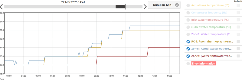

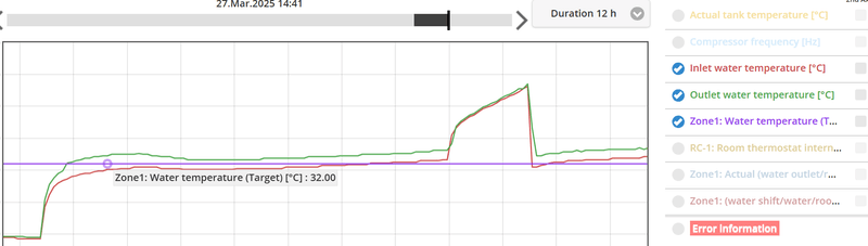

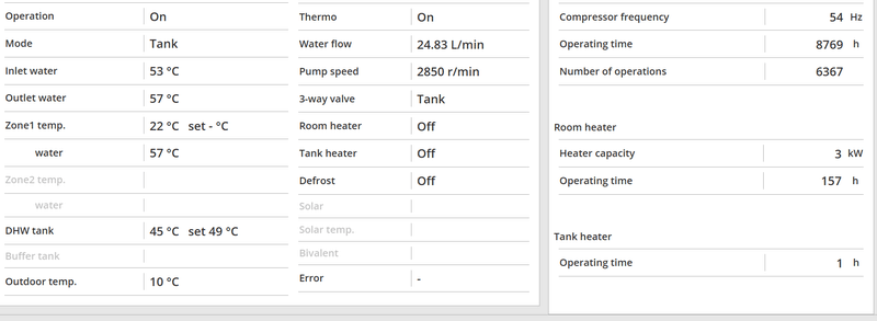

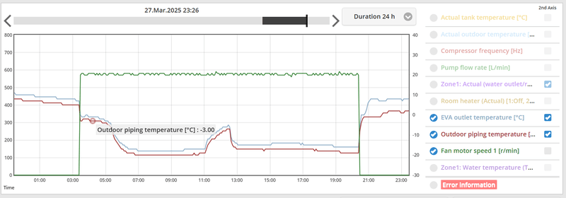

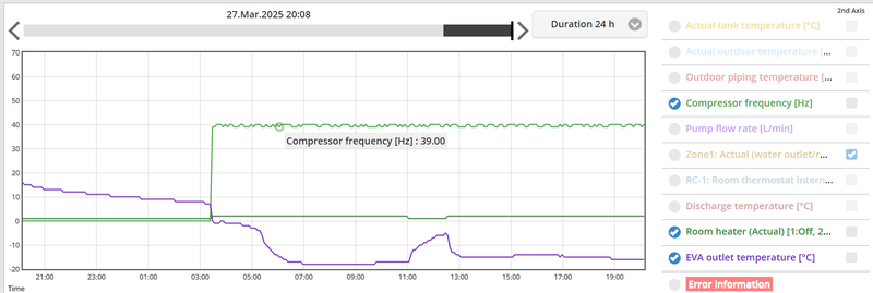

  • Fr33z
  • Laatst online: 03:16

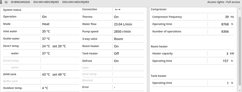

ik ben terug met een Pana-troubleshooting vraag. Mijn monoblock 9J doet sinds een paar weken gek. Hij vriest soms dicht en komt daar niet meer uit, terwijl de omstandigheden volgens mij helemaal prima zijn (het is niet echt meer defrost-mania zeg maar).
Wie o wie kan me helpen uitvogelen waarom dit zo mis gaat? vandaag eventjes 60kWh elektra erdoorheen gefikt terwijl het gister 5,6 kWh was :-000 Komt dus omdat de WP om 03.00 in de nacht aan ging, meteen dichtvroor en sinds die tijd met COP van 1 (volgens de meting van de pana zelf) op ~ 4kW elektrisch en thermisch blijft draaien. Ik heb hem ingesteld op verwarmen met de controller als thermostaat. Die is ingesteld op 20C in de woonkamer maar het is hier inmiddels 24C geworden en dat ding blijft maar gaan.... Geen errors te zien in de logs dus echt geen idee waarom dit nou zou moet.
Afbeeldingslocatie: https://tweakers.net/i/pBHsMO9Tn9QpRflrgm20rR8juUc=/800x/filters:strip_exif()/f/image/qJ67HGO2NZjxb4e5kjcssDv9.png?f=fotoalbum_large
Wat zien we op t plaatje? vannacht om 03.00 ging de WP aan, waarschijnlijk omdat de nacht-temp ingesteld stond op 19.0 en de sensor in de woonkamer toen ook de 19C aantikte. Maar wat er daarna gebeurt is compressor naar 39 Hz (op zich prima) maar ook meteen de Room Heater aan en de EVA outlet duikt hard onder 0 en blijft daar doodleuk staan.
Heb dus op een mooie warme dag in maart een ijsblok in de tuin 8)7 waar zit dit nou weer in? Serieus dank en eeuwig kudo's voor diegene die me helpt te ontrafelen wat hier mis gaat. :>
edit: nog een plaatje toegevoegd van de overzichtspagina van de service-cloud. Ik kan hier zien dat de WP denkt dat ie aan t Defrosten is (Room heater: on en Defrotst:on) maar er mooi niks gedefrost wordt.
Afbeeldingslocatie: https://tweakers.net/i/8W4oFPam6acrh_URm9J0jZw2pxw=/800x/filters:strip_exif()/f/image/R7WUmD0jOaa3BRsb6e6kqOmw.png?f=fotoalbum_large
[ Voor 13% gewijzigd door Fr33z op 27-03-2025 20:27 ]
  • martijn v o
  • Registratie: Januari 2020
  • Laatst online: 21:50
martijn v o
Certified by Enphase
Die EVA is veel te laag, zeker bij 4 graden buiten, wat is je outdoor piping temperatuur? die volgt meestal de EVA met 1 graad verschil.
Is deze 23 liter je normale waterflow of is dit hoger vanwege een defrost?
en hoe doet de ventilator het kun je die ook aanzetten?
Machine produceert 3,2 kW (ongeveer ik weet je exacte watertemps niet) en is NIET aan het defrosten omdat de outlet water dan lager moet zijn dan de inlet. Maar je defrost staat wel op ON. Roomheater staat dus wel aan.
Of hij denkt dat hij de tank moet verwarmen, of hij is in de war, of hij krijgt te weinig lucht (fan kapot, lamellen dicht of freon tekort).
Dat laatste ben ik een beetje bang voor, als je tegenstroomapparaat waar aan de ene kant het koude freon in zit en aan de andere kant je water en je hebt -18 dan vrees ik dat die TSA kaduuk is en je freon nu in je water zit.
[ Voor 21% gewijzigd door martijn v o op 27-03-2025 21:31 ]
  • ErikVers
  • Registratie: April 2020
  • Laatst online: 00:24
Fr33z schreef op donderdag 27 maart 2025 @ 20:20:
Kun je in die eerste afbeelding je doel temperatuur toevoegen?
Vreemd verhaal tot nu toe. Of ik zie iets nog over t hoofd of hij is kaduk.
Je settings defrost niet ergens uit gezet per ongeluk naar manual?

  • Fr33z
martijn v o schreef op donderdag 27 maart 2025 @ 21:28:
hierbij een plaatje, helpt dit? Ik heb de FAN speed geplot, die is dus 600 rpm ongeveer. Verder is de outdoor piping temp. inderdaad 1 a 2 graden lager dan de EVA-temp.
Mijn normale waterflow is 21 L/min, dus dit is beetje hoger maar niet heel veel. Wat mij vooral verbaasd is dat op dit moment (11:19 op vrijdag 28 maart) de warmtepomp doodleuk warm water staat te maken voor in de SWW tank. Dat lijkt prima te gaan..... (zie tweede plaatje)
Afbeeldingslocatie: https://tweakers.net/i/ujuoX1UTtT8_NNOxS93rXtLx3S0=/800x/filters:strip_exif()/f/image/j4NOQzTRNtnX4S6jHHVqyMkq.png?f=fotoalbum_large
Afbeeldingslocatie: https://tweakers.net/i/0-Yrw4eEXT15_-zJZWGROZvEXgg=/800x/filters:strip_exif()/f/image/MM6gv5GtZm3DeiNtCTAJIn8m.png?f=fotoalbum_large
  • Fr33z
ErikVers schreef op donderdag 27 maart 2025 @ 22:06:
Nee staat op automatisch (de defrost). Welke doel-temp bedoel je? die van de thermostaat? of die van het cv-water?

Fr33z schreef op vrijdag 28 maart 2025 @ 11:32:
je ziet in onderstaand plaatje dat de ingesteld waarde op de thermostaat om 03.00 "19" was, en de meting dropt ook heel even naar 19 dus dan gaat de WP aan. Maar blijkbaar niet helemaal lekker want daarna is het vanaf 5:30 al 20C in de kamer maar de WP blijft maar doorgaan...
Bedoel de water doel temp
Ik zie dat hij ruim over doel heen gaat. Lastig om zo wat van te zeggen.
- buh ging gelijk aan bij start run?
- defrost status kwam erin en bleef of ging die status weer uit?
- je kan vnvnd als wat afkoeld ff een handmatige defrost request via de controller doen, kijken of hij die wel netjes uitvoert?

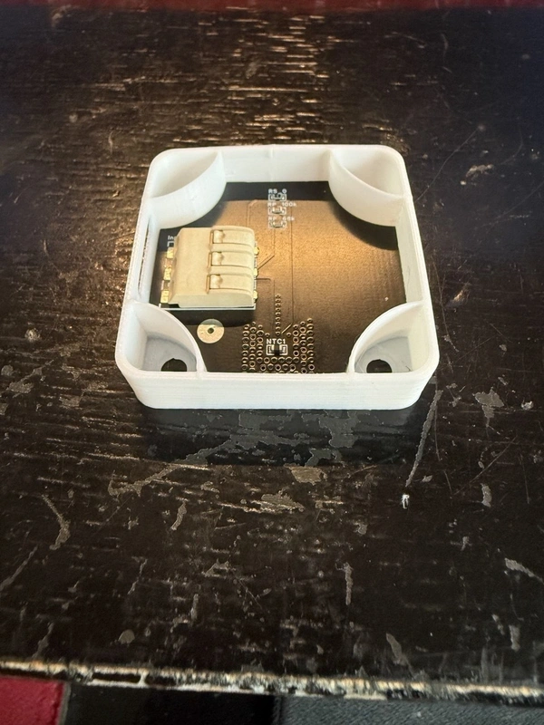

  • runeazn
  • Laatst online: 10-09 14:25
Weet iemand of er een warmtepomp categorie is in vraag en aanbod?
ik wil mijn diy buitensensor te koop stellen als mensen een goedkoop alternatief willen

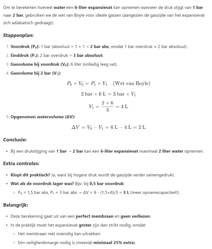

't Beste is natuurlijk dat je 't lek boven krijgt (en verhelpt). 't Expansievat is 6 liter met een voordruk van 1 bar. Bij 1 bar zit hier dus geen water meer in, bij 2 bar 3 liter. Je raakt dus in 1 a 2 weken 3 liter water kwijt!
Als je er een 18 liter expansievat met voordruk van 1 bar bijplaatst kan je 3 + 9 = 12 liter water verlies opvangen, dan hoef je maar eens in de maand of eens in de 2 maanden water bij te vullen.
Maar je zou zeggen dat je 3 liter waterverlies in 2 weken ( zo'n 200 ml per dag) toch zou moeten kunnen vinden....
Thanks voor de uitleg.
Dan is het wat curieus, want als m'n druk van 2 Bar naar 1 Bar terugvalt, en ik het bijvul tot (over) 2 Bar, dan gaat er zeker geen drie liter in, meer iets van een halve of hele liter max (kraan hoeft maar even aan).
Misschien dat ik het interne expansievat maar eens moet checken, want ik begin te vermoeden dat daar wat aan de hand is. De J service manual geeft op bldz 149 wel iets info over interne expansievat, maar veel hulp geeft dat niet. Ook staat daar iets over "... Adjustment of the initial pressure of the expansion vessel ...", maar niet waar je dat moet doen.

  • Fantastic_fox
  • Laatst online: 07-08 14:06
ErikVers schreef op vrijdag 28 maart 2025 @ 00:04:
Lastig vanaf deze foto te beoordelen.
Er zijn wat oudere generaties die bedraad en aan de muur gingen, die moet je niet hebben.
Wat wel?
-kubus thermo draadloos
-relais erbij die 230v kan schakelen
-aan/uit variant.
Zoiets dus https://amzn.eu/d/b6OlEO7 en zou zelf de gok niet nemen met gebruikt of je moet niet goed geld terug kunnen vastleggen vooraf.
@ErikVers ik heb die van Amazon indiddels binnen maar weet niet goed hoe deze aan te sluiten cn2 of cn4? Kun je aangeven wat nu de juiste aansluiting is hiervan?
En dan in service cloud omzetten naar externe thermostaat?
[ Voor 3% gewijzigd door Fantastic_fox op 30-03-2025 14:11 ]
APS QS1 en Y600 3*340w 38graden en 3*340w 20Graden alles naar het Oosten 92 graden. Zuid set sma sunnyboy 2100b 8*255w 38 graden 178graden zuid || Warmtepomp Panasonic MDC 9kw j-series enkel radiatoren maar lage temperaturen
  • ErikVers
Fantastic_fox schreef op zondag 30 maart 2025 @ 14:11:
Die daar waar Extern thermostat op je print staat 😜🫡😂
Extern signal is voor een netbeheerders functie bedacht.
Omzetten doe ik altijd op de controller maar inderdaad en uiteraard van intern omzetten naar extern anders doet hij niks met je externe thermostaat 👍
Ps welke draad waarop gebruik svp de zoekfunctie, dit is in dit topic regelmatig voorbij gekomen in tekst en afbeelding.

  • dof
  • Laatst online: 23:28
dof
blb4 schreef op zondag 30 maart 2025 @ 01:02:
Volgens de wet van Boyle zou ‘t 3 liter moeten zijn. Als ‘t echt veel minder is zou dat een teken zijn dat er iets mis is met ‘t geïntegreerde expansievat; bv lagere voordruk of lek membraan.
Als ik een AI vraag, komt ie met 2 liter (zie onder) , maar ook dan heb ik het idee dat er veel minder water in gaat. Ik zie dat @Tinkerer84 soortgelijke ervaring heeft. Misschien moet ik eens aftappen van 2 naar 1 bar en dat opvangen, want dat is makkelijker te meten dan wat je er in stopt...
---- uitleg van AI vriendje (even als plaatje i.v.m. formules) -----
Afbeeldingslocatie: https://tweakers.net/i/GBoSpXV3WcDHM_bLss0tLIThtdo=/x800/filters:strip_exif()/f/image/UkmpcCzoJx1JwsgzNjOlRHBz.png?f=fotoalbum_large
