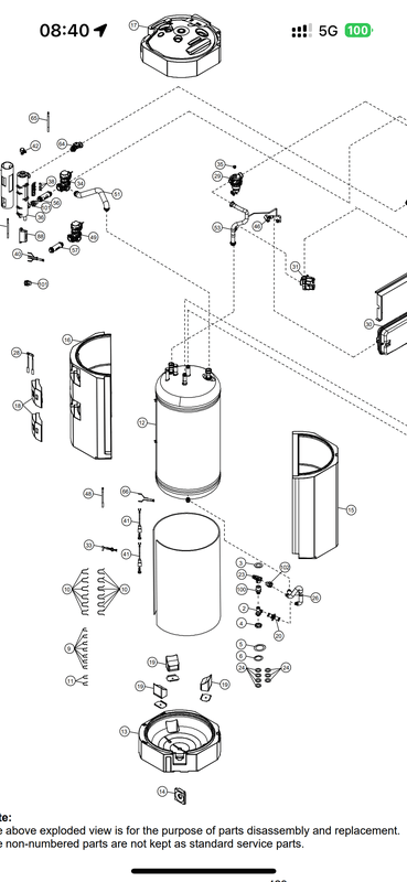

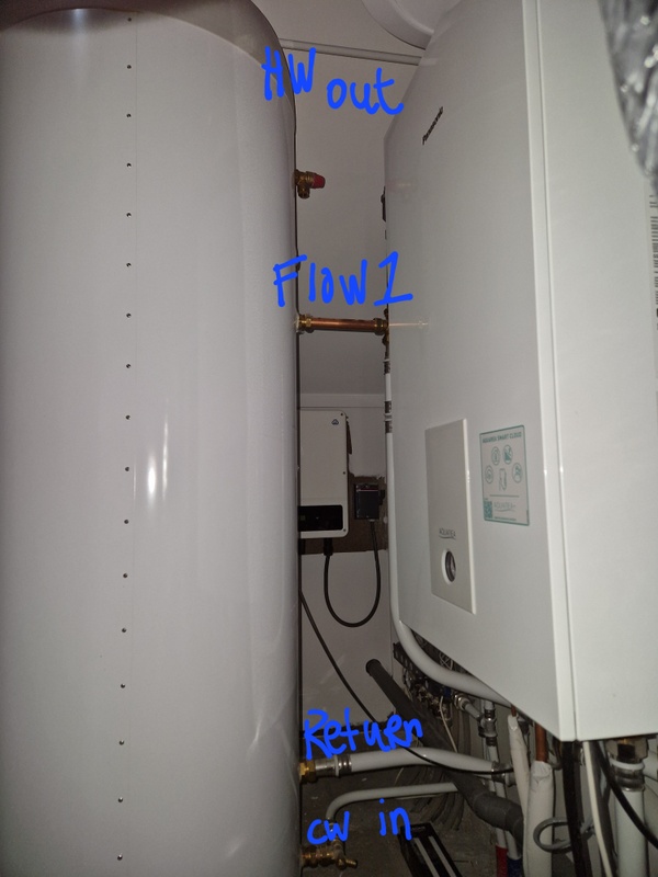

Ik woon in een nieuwbouwwoning welke in 2019 is opgeleverd. Gasloos en voorzien van zonnepanelen en een Panasonic WH-ADC0309H3E5 warmtepomp. Van de week kwam ik erachter dat de warmtepomp lekt. Lang verhaal in het kort is dat er geen garantie meer is en dat ik het zelf mag oplossen. Ik heb de kappen eraf gehaald en voor wat ik heb kunnen zien lijkt de boiler lek te zijn bij een lasnaad.
Afbeeldingslocatie: https://tweakers.net/i/rXqfmghxGCK5wJucBB3PQGk6CoA=/x800/filters:strip_icc():strip_exif()/f/image/LCIP2YaDo40Oy9L6N4cZG7gD.jpg?f=fotoalbum_large
Afbeeldingslocatie: https://tweakers.net/i/YG8NeBGjzfZHG17DdjegeoVvqZA=/x800/filters:strip_icc():strip_exif()/f/image/bNDbxvg7bVdWLyaKJ9teEGAX.jpg?f=fotoalbum_large
Afbeeldingslocatie: https://tweakers.net/i/FEsVZsvuGg9eJr3ohs70CbybG-Y=/x800/filters:strip_icc():strip_exif()/f/image/Ca2QxcUe1mf1YG2v2Vb0w2TU.jpg?f=fotoalbum_large
Een offerte-aanvraag leert mij dat het vervangen van de binnenunit enkel mij ruim €5000 gaat kosten. Enkel de boiler vervangen zou niet mogelijk zijn. Het beste is om de gehele unit te vervangen is mij verteld door de leverancier. Heb ik nog andere mogelijkheden?

ibow28 schreef op woensdag 2 april 2025 @ 08:00:
Ik denk dat je contact moet opnemen met Panasonic Nederland.
Europalaan 28E 5232 BC ’s-Hertogenbosch Telefoon: +31 73 640 25 02 want feitelijk mag je deze constructiefouten niet verwachten en kijken met welke oplossing zij komen.
Voor technische ondersteuning met betrekking tot airconditioning en warmtepompen kunt u contact opnemen met de technische helpdesk van Panasonic:Panasonic Verwarming en Koeling Technische Helpdesk Panasonic Telefoon: +31 73 640 25 36
Bereikbaar van maandag tot en met vrijdag, 08:00 tot 17:00 uur
Huis A++, Nibe-F2040-8 + VVM 320 + RMU40, 23 sunpower, SolarEdge Home Hub 3-fase 8kW met Home Back-up interface, 23 kWh SolarEdge batterij, vrijstaand woonhuis bj.1986, verbruik 6.000 kWh, gasloos vanaf 2018.
  • Wolly
clodders schreef op woensdag 2 april 2025 @ 08:44:
Constructiefout of de koppeling veel te hard aangedraaid?
  • blb4
  • Laatst online: 01:00
Wolly schreef op woensdag 2 april 2025 @ 08:57:
In beide gevallen is ‘t iets wat voor verantwoording is van de bouwer/projectontwikkelaar en m.i. is dat iets dat na 5 jaar (maar zo te zien al veel eerder) niet mag optreden. Moet dus onder wettelijke garantie kosteloos opgelost worden, je mag er vanuitgaande dat zo’n installatie veel langer probleemloos werkt.

  • Technician-
  • Laatst online: 21:28
blb4 schreef op woensdag 2 april 2025 @ 13:33:
Klopt, je moet bij degene zijn die 't spul / de woning geleverd heeft. Mogelijk dat er ook recht is op fabrieksgarantie maar voor de wettelijke garantie waar in principe geen maximale looptijd voor is vastgelegd moet je bij je leverancier zijn.
Mogelijk behulpzame uitspraak, in elk geval maakt deze uitspraak duidelijk hoe een rechter oordeelt over non-conformiteit voor goederen zoals CV ketels: https://deeplink.rechtspr...d=ECLI:NL:RBROT:2022:9186
Dat is wel een ander verhaal, die storing (lekkage) begon reeds binnen de eerste 2 jaar en is daarna niet goed opgelost.
In dit geval is het een rvs boilervat van 5 of 6 jaar oud die tot heden correct heeft gewerkt.
Volgens de norm NEN2567 en geschatte technische levensduur is een bv koperen boiler (7-8jr) ook veel korter qua levensduur dan bv een stalen buffervat (25Jr) of grote ketel (23jr)
Kijk maar hoelang een daalderop of quooker meegaat in een hardwater gebied.
Dit is een technische uitleg en geen juridische maar je mag denk ik niet verwachten dat een tapwatervat de 10jaar overgestijgt.
(Goed voorbeeld de boilervaten in Nefit Turbo en Ecomine van 25L, die gingen ook massaal lek)
Continue opwarmen en afkoelen zorgt voor materiaal moeheid op dunne materialen zoals getrokken koper of rvs.
Wat dat betreft zijn geëmailleerde stalen vaten mits de emaille 100% is veel duurzamer.

Ter illustratie van een L
Nummer 12 betreft “tank complete”
Afbeeldingslocatie: https://tweakers.net/i/O6UPdoKCgz22tE5tQ3RkWSWQlZY=/x800/filters:strip_exif()/f/image/Tl2Av5XMjYil6PrmzcswTmxe.png?f=fotoalbum_large
[ Voor 32% gewijzigd door ErikVers op 04-04-2025 08:49 ]

Ik ben al een tijd aan het zoeken geweest maar kom er niet uit. Op advies in een ander topic, ' thermosifon' en warmteverlies in de boiler gecontroleerd. Mijn leidingen rondom de boiler zijn vrij warm.
Ik wil de leidingen, die niet met mijn SWW te maken hebben isoleren, om warmteverlies te voorkomen.
Ik heb op de boiler diverse aansluitingen met benamingen zitten. HW Out (logisch, SWW warm water).
Flow 1 (geen idee ik vermoed CV water maar heb dus geen idee?).
Return ( waar gaat dit heen? )
CW in ( ik vermoed koud binnenkomend water ?)
Wat Flow 1 is, en waar return naar toe gaat, kom ik dus niet uit. Hopelijk kan iemand mij verder helpen.
Afbeeldingslocatie: https://tweakers.net/i/tUJ0GpIXhkgY6TVDrbPvZuBtYZU=/x800/filters:strip_icc():strip_exif()/f/image/YBh0Ct4kkDkKLDQNmZJmCejP.jpg?f=fotoalbum_large

@Draakje5 Flow lijkt me warme aanvoer vanuit je WP naar de spiraal van de boiler. De Return is dan de uitgang van de spiraal weer terug naar je WP.
Ze te zien lopen de leidingen van je boiler horizontaal en vrijwel direct omhoog. Daarmee verlies je veel warmte uit je boiler. Beter is inderdaad om op iedere aansluiting van je boiler een thermosifon toe te passen: eerst omlaag voordat de leiding horizontaal of omhoog loopt. Daar mee wordt eenpijpscirculatie tegen gegaan.
  • Draakje5
  • Laatst online: 29-10 15:58
RichieB schreef op zondag 13 april 2025 @ 16:24:
Betekent dat dat ik de aanvoer van warmtepomp en retour dan kan isoleren (gesloten leidingen?) Of loopt daar water in dat zich mengt met de boiler?

Je kan de warmste leidingen uiteraard het meeste winst behalen om te isoleren. Dat is normaal je dhw uit en de flow in. Dat zijn dus de twee bovenste buizen.
Wat belangrijk is dat iig die twee een bocht naar beneden maken. En dat zo dicht als mogelijk gelijk bij de boiler. Want dat is ook waar thermosifon over gaat en dat stopt door een daling van de buis de een pijps circulatie. Daar kun je weinig tegen isoleren want gaat binnendoor je woning in zeker bij stijgende leidingen naar je afgifte en of douche.
Staat je set op zolder dan is het effect vaak minder groot. Staat hij in de garage en of beneden verdieping kan het een groot effect hebben om die lus alsnog in je leidingen te maken.
Heat Geek Getraind | WP Pana 5H - Solar 6m2 PVT icm 300liter - PV 8970WP: 27stuks - Home Assistant - Thuisbatterij advies |

@ErikVers Bedankt, hij staat op zolder.
Ik merk ook in de bovenste leiding (dhw uit), die zeker 50cm horizontaal loopt, dat deze na een cm of 15 toch al vrij koel op kamertemperatuur zit. Het is ook een relatief dunne leiding.
Met een gemiddelde van 3kWh per dag voor het verwarmen van de boiler ( verbruik SWW ) vind ik het niet direct waard om hier een loodgieter (duur) voor in te huren om wat winst in de leiding te halen. Daarom een goedkopere gedachte om te isoleren.
De bovendse (dhw uit) wil ik niet isoleren omdat dit drinkwater leiding is.
Wat ik dus niet helemaal begrijp is of de flow in warm water in de boiler pompt of dat dit een gesloten spiraal is die er ook weer uit komt waardoor ontstaan van legionella in deze buis wellicht niet uitmaakt.
Dit zal een basisprincipe zijn van een boiler en warmtepomp, maar ik kan dit detail niet helemaal uitvogelen.

Draakje5 schreef op zondag 13 april 2025 @ 20:40:
Ik zie een zolder met een schuin dak. Dus die sww leiding zal over minder dan een meter wel naar beneden gaan. Dan zul je weinig last hebben van warmteverlies door thermosifon. Het is normaal dat een warmwater leiding dun is. Zo heeft die leiding weinig inhoud tot de tappunten en gaat er dus weinig water en warmte verloren als je warmwater tapt. Er is helemaal niets tegen het isoleren van de warmwaterleiding. Integendeel. Je hoeft daar ook niet bang te zijn voor legionella, aangenomen dat er wel minstens eens per dag water wordt getapt.
Mijn stroomverbruik voor sww is tegen de 2kWh per dag. Dat is voor 2 personen, lange leiding naar de keuken en een hotfill wasmachine.
Dat detail is een ontluchter bovenop een stijgende leiding. Netjes.
Je “flow in” gaat in de warmtewisselaar en komt er onder weer uit. Dit betreft cv water en mengt zich uiteraard niet met de boiler zelf. Dit noemt men dan ook een indirect gestookte boiler. En ja het advies is om 1x per week een sterilisatie run uit te voeren. Of je dat doet laat ik bij jou.
Het dunne stuk boven uit je boiler kun je gerust eerste 50/100cm isoleren.
En dat zou ik ook met het horizontale stuk “flow in” doen.
Welke settings heb je nu?
Vaak zit er meer winst in:
1 Verlagen setpoint dhw (50 en hysterese op 6)
2 Timen opwarmen warmste punt vd dag (boiler verwarmen vrijgeven van 13:00 tot 00:00, daarbuiten op 40gr of modus uit)

Dank allen. Die koperen leiding Flow1 is wel echt warm. Constant. Kan ik denk ik met moeite een minuut vasthouden. Maar na de perskoppeling omlaag ook weer snel koud. Ik ga aan de slag met wat isoleren om daar wat winst te halen.
Sterilisatie gebeurt al 1x per week. Boiler staat op 52gr en verwarmt volgens mij altijd net tot de 53grd.
We hebben inderdaad een bad. 2x minstens 10 min douchen per dag en 1 bad sessie voor de kids. Ik vond 3kwh dus reuze meevallen (90 cent).
Verder een quooker en gebruiken we weinig tot geen warm water uit de boiler op zolder.

Draakje5 schreef op zondag 13 april 2025 @ 22:43:
En dat stuk omhoog inclusief de ontluchter? Is dat ook flink warm? Dat is de eenpijpscirculatie die je voelt. Die trekt continue warmte uit de boiler.
De echte winst krijg je om direct bij de aansluiting van de boiler omlaag te gaan en dan in een U vorm weer omhoog richting de ontluchter en aanvoer uit de WP. Daarna pas isoleren.
  • Draakje5
RichieB schreef op zondag 13 april 2025 @ 23:44:
Klopt !

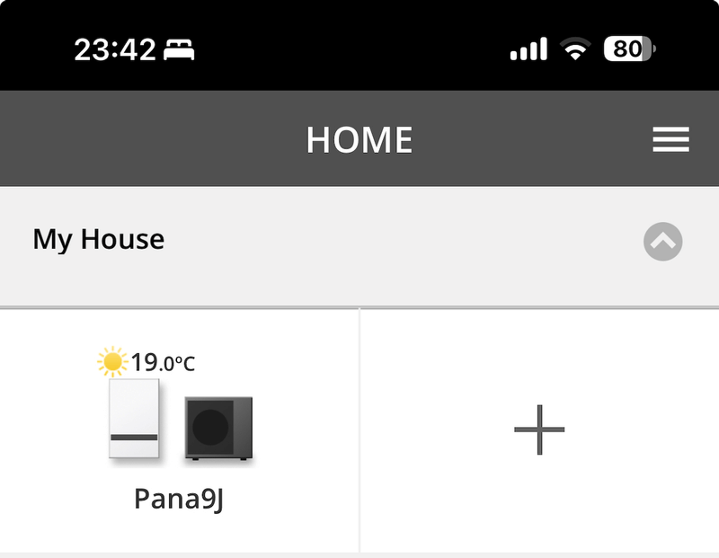

Mijn 9J heeft een gratis upgrade gekregen naar de K-series:
Afbeeldingslocatie: https://tweakers.net/i/DxN9ZKTbpVs9C-RcljjY1LDRdKw=/800x/filters:strip_exif()/f/image/sLZV075VBIXsV3PgpBhJ1WZ7.png?f=fotoalbum_large
... helaas alleen in de app. Buiten ziet hij er nog hetzelfde uit en gelukkig is er niet magisch een binnenunit verschenen.

Ik maak gebruik van een SWW vat van Panasonic met verwarmingselement. Hier zit een hitte beveiliging op maar er staat niets in de gebruiksaanwijzing. Weet iemand hoe deze instelling werkt? Is bijv. 1 de hoogste temperatuur of is dat juist instelling 5? Iemand enig idee of de cijfers corresponderen met bijv. temperatuur of een andere schaal/eenheid?
Afbeeldingslocatie: https://tweakers.net/i/aaudawf7tvzi_r3x5PUg-JhcY2M=/800x/filters:strip_icc():strip_exif()/f/image/3NGNu063fWjqwo2I0qPiIFqO.jpg?f=fotoalbum_large
  • FransvWoerkom
  • Registratie: Maart 2018
  • Laatst online: 29-10 00:07
buzzlightyear schreef op zondag 4 mei 2025 @ 10:15:
Ik neem aan dat je de tank in gebruik hebt. Met een ohmmeter of doorgangstester of lampje en batterijtje ben je er snel achter door de tank op te warmen. Voor de veiligheid zou ik gokken op de stand safety. In de gebruiksaanwijzing waaruit jouw plaatje komt, staat dat hij is afgeleverd op 60°. Maar niet zeker is of er sindsdien al aan gedraaid is. Je gebruikt die thermostaat natuurlijk alleen voor de veiligheid; de eindtemperatuur bij de legionellarun stel je op de pana in en wordt gemeten met de tanksensor.
