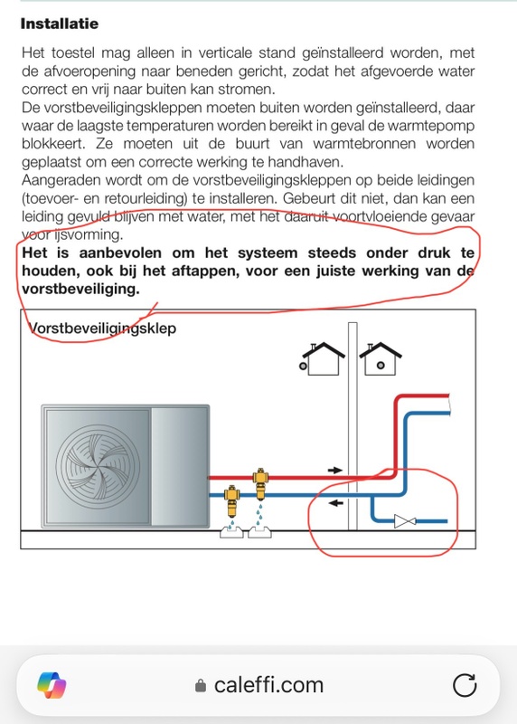

T gaat meestal net goed en soms net niet. Verlagen van buitentempsensor is meestal afdoende. Soms kan isoleren met isolatietape ook een deel van de oplossing zijn. Let op wel onder en bovenkant vrij houden en dit is niet volgens fabrikant voorschrift.
Wel goed om te weten; caleffi schrijft ook een vulautomaat voor. Dat is naar ik aanneem om deze reden en om vorstschade en drukverlies tr voorkomen. Zie datasheet.
Dit is dan ook onderdeel van de officiële oplossing.
Afbeeldingslocatie: https://tweakers.net/i/79-5-MVT69cRiiWyenVfplGExJU=/x800/filters:strip_icc():strip_exif()/f/image/HNSBOW9iwNKnCItsXoIxBSa3.jpg?f=fotoalbum_large
[ Voor 32% gewijzigd door ErikVers op 03-02-2025 17:34 ]

ErikVers schreef op maandag 3 februari 2025 @ 17:24:
Elke keer zuurstofrijk water aanvullen is ook niet echt aan te raden.

Wolly schreef op maandag 3 februari 2025 @ 17:26:
Eens.
Wel is het onderdeel van de fabriek aanbeveling. ik zou de kleppen sowieso liever niet monteren, maar zie link. Zonder vulautomaat garanderen ze niet de juiste werking.
https://www.caleffi.com/s...xternal-file/01376_NL.pdf
[ Voor 8% gewijzigd door ErikVers op 03-02-2025 17:37 ]

ErikVers schreef op maandag 3 februari 2025 @ 17:30:
Eens.
Wel is het onderdeel van de fabrieks voorschriften. ik zou de kleppen sowieso liever niet monteren, maar zie link
Worden zelden gemonteerd die vul installatie. Afgelopen winter 2 x Panasonic gered door die vorst kleppen na langdurige stroom uitval. Gewoon bij goed geïsoleerde woningen de zaak laten door draaien. Bij minder geïsoleerde speelt het probleem niet omdat de warmtepomp dan meer vraag heeft bij koude nachten. Is overigens een Panasonic dingetje met hun starre vorstbeveiliging die niet instelbaar is op vaste 3 graden.

@reneeke1970 v.z.i.w. kan de vorstbeveiliging niet uitgeschakeld worden. Onder een bepaalde watertemperatuur (6°C?) gaat de pomp lopen en wordt dus warmte uit het huis onttrokken. Dit zorgt er voor dat de kleppen boven de 3°C blijven en dus niet open zullen gaan.
Als de pomp pas bij 3 graden of lager gaat draaien, gaan de kleppen eerder open voordat de elektronica ingrijpt.

timovd schreef op maandag 3 februari 2025 @ 17:41:
Gaan inderdaad bij watertemp <6 (uiteraard zie service manaul 😜)
Alleen soms in praktijk met iets afwijkende sensor of veel koude liggen de waarde te dicht bij elkaar (watertemp ondergrens pana en de vaste waarde van de kleppen) ik vermoed dan jan met vaste waarde < 3 de waarde van buitentemp bedoeld

Maar wat gebeurt er dan met vorst kleppen en een vul automaat? Dan gooien die kleppen aan de ene kant al het water er uit en aan de andere kant blijft de volautomaat vullen? Of werkt dat anders?

ErikVers schreef op maandag 3 februari 2025 @ 19:02:
Jan bedoeld dat de opening temperatuur van de Caleffi's 3 graden te dicht ligt bij de feitelijke start temperatuur van de electronische vorstbeveiliging van de Panasonic. Die temperatuur kan inwendig 6 graden zijn in de pomp maar met de koude neus van de Caleffi's buiten de pomp is dat bij lange stilstand te laag dus .

Makrolon schreef op maandag 3 februari 2025 @ 19:14:
Een klein beetje water gaat eruit, en omdat er warmer water naar toe gaat sluiten ze dan weer.
Maar ideaal is het allemaal niet.
[ Voor 7% gewijzigd door ErikVers op 03-02-2025 19:24 ]

ErikVers schreef op maandag 3 februari 2025 @ 19:23:
Dus die vorstkleppen zijn met de gedachte dat er dan warmer water van binnen komt? Ik dacht dat ze het hele systeem leeg zouden laten lopen als er een lange stroomstoring zou zijn. Maar dat is dus niet de intentie?

Makrolon schreef op maandag 3 februari 2025 @ 20:27:
Zoals ik het lees is vrij letterlijk; “aanbevolen voor juiste werking”
Jan merkt terecht op dat bijna niemand die mee monteert.
Ik merk op dat de fabrikant ze adviseert voor de juiste werking. 1x raden wat er gebeurd als je systeem drukloos loopt ivm kleppen zonder vulautomaat en daarna deel kapot vriest ivm flow storing en je gaat daarom bij caleffi klagen?

ErikVers schreef op maandag 3 februari 2025 @ 20:52:
Ik beveel jou Piet aan om je Caleffi te installeren. Voeding centrum advieseerd 2 stuks fruit per dag. Panasonic raad aan een parallel B*ffer ivm aansprakelijkheid.
Aanbevolen zegt niets, is geen juridische term.

Bij vorstkleppen vraag ik me ook af wat er zou gebeuren als het systeem drukloos is. Kan me nog herinneren dat het leeg laten lopen van een boiler niet zomaar vanzelf ging. Gewoon een aftap onderop de boiler opengedraaid, maar het water bleef in de boiler zitten 8)7 (uiteindelijk de warmwaterleiding los gemaakt voor lucht)

Dre schreef op maandag 3 februari 2025 @ 21:40:
Daarom heb je er ook 2 nodig, 1 hoger dan de ander.
Best, ik voorspel enkel hoe de fabrikant dit ziet als het niet heeft gefunctioneerd. Wat jij ermee doet is uiteraard aan jezelf.
Heat Geek Getraind | WP Pana 5H - Solar 6m2 PVT icm 300liter - PV 8970WP: 27stuks - Home Assistant - Thuisbatterij advies |

Panasonic WH-MDC05J3E5 | Atlantic Explorer V4 270 | 2800Wp | Gasloos
  • FransvWoerkom
  • Registratie: Maart 2018
  • Laatst online: 01:52
Cr3ator schreef op maandag 10 februari 2025 @ 10:57:
'voelt als' is gevoelstemperatuur. Dat is een 'verzonnen' waarde voor hoe je obv de wind en luchtvochtigheid een temperatuur ervaart. Daar hoef je, in daarwerkelijk harde data / metingen, helemaal niks mee.
Verder is een meting +/- 1C tov een andere sensor heel netjes. Zeker als ze niet fysiek naast elkaar liggen. Temperatuur is sowieso een lastig te meten grootheid en ook lokaal erg afhankelijk van allerlei andere warmtebronnen etc. Jouw sensor hangt bij je huis, waarschijnlijk beschut en daarmee iets warmer dan die van het weerstation in het vrije veld. etc.
Klopt. Ik heb een tsod buiten onder een onverwarmd overhangend stuk dak. Ik woon 20km van knmi station Nieuw Beerta. Meestal verschillen de metingen minder dan 1° behalve als het 's nachts koud en windstil is. Dan "voelt" mijn buitensensor kennelijk de invloed van het huis.
