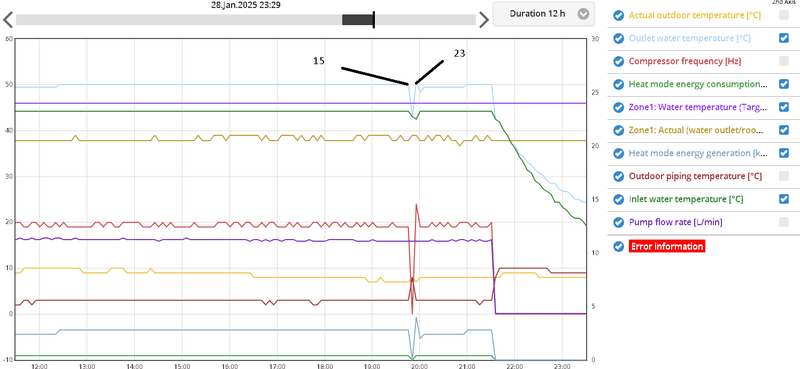

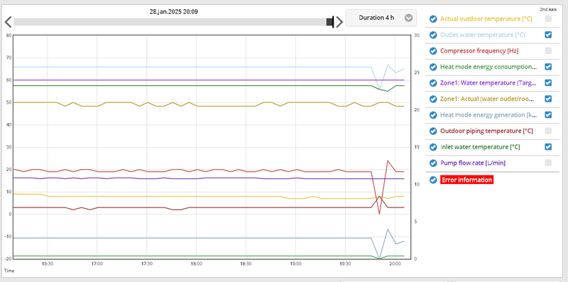

FransvWoerkom schreef op maandag 27 januari 2025 @ 19:58:
Dat verhaal van ThorsD over shiften van de Ta onder invloed van de door de sensor in de controller gemeten temperatuur (PI control) klopt.
Maar jouw verhaal over het niet reageren op instellingswijziging van gewenste kamertemperatuur bij een warmtepomp die als sensor de interne thermostaat gebruikt, kan niet kloppen. Ik denk dat bij experimenten je instelling (installateur>systeem>zone en sensor>ruimtethermostaat>intern) is verdwenen. Wat staat er in het middenveld voor symbool onder de kamertemperatuur? Maak eens een foto.
Of vergeet je soms bij het verstellen van de gewenste kamertemperatuur je keuze te bevestigen met de middelste (return) toets?
Hier alles op een rijtje:
Afbeeldingslocatie: https://tweakers.net/i/esT77GGprokDwHgujgs2GApMqK0=/x800/filters:strip_exif()/f/image/RA37dRtJ5624AuMPwilB6fHf.png?f=fotoalbum_large
Van onder naar boven:
-Het icoon in beeld op de controller.
-De zone sensor instelling.
-Status overzicht met in geel gearceerd de ingestelde temperatuur op de controller.
-Verloop van afgelopen 3 dagen waarbij in geel gearceerd een moment dat de temperatuur gemeten door controller (actual temp) voor een aantal uur 21.5 noteerd.
In bovenstaande ging de pomp niet uit. Ik heb dit nu even handmatig getest door de set temp te wijzigen naar 15 graden, de pomp ging uit. Dat bij deze bevestigd en betekend dus dat de pomp in het bovenstaande geval was uitgegaan als de actual temp niet 21.5 was maar 22.
22 - Set temp van 21 = 1 volle graad, dus niet de .5 die hier regelmatig wordt verkondigd.
Afbeeldingslocatie: https://tweakers.net/i/3PKRgv4EUparTDvdHq17dsqkCpE=/800x/filters:strip_exif()/f/image/JaVGdex3Whb8wX9ozRP42Lhx.png?f=fotoalbum_large
Vervolgens heb ik de Set temp ingesteld op 23 graden, de pomp gaat weer aan, maar de target temperatuur blijft idem aan toen deze stond ingesteld op 21 graden en de pomp kacheld op de zelde manier door alsof er geen grotere warmtevraag is.

  • FransvWoerkom
  • Registratie: Maart 2018
  • Laatst online: 12:50
FransvWoerkom
Pasghetti schreef op dinsdag 28 januari 2025 @ 20:10:
Ik reageerde pas nadat jij schreef dat de wp ook niet reageerde op verzetten van de gewenste kamertemperatuur naar 24 of 15°.
Wat er precies gebeurde in dat geel omcirkelde interval, kan ik niet zien. Met war heeft ook de buitentemperatuur invloed. Wel zie ik dat daarna de kamertemperatuur dagenlang varieerde tussen 20,5 en 21°. Prima toch?
Houd rekening met de traagheid van je systeem van wp naar kamertemperatuur en verwacht dus geen onmiddelijke temperatuursprongen. En nog een tip: als temperaturen belangrijk zijn, laat die dan op de linker as als je die gebruikt, dan kloppen ook de horizontale hulplijnen met de ronde waarden om de 5 graden.
  • Pasghetti
  • Registratie: Maart 2022
  • Laatst online: 06-02 19:04
FransvWoerkom schreef op woensdag 29 januari 2025 @ 13:04:
Houd rekening met de traagheid van je systeem van wp naar binnentemperatuuren verwacht dus geen onmiddelijke temperatuursprongen. En nog een tip: als temperaturen belangrijk zijn, laat die dan op de linker as als je die gebruikt, dan kloppen ook de horizontale hulplijnen met de ronde waarden om de 5 graden.
Die opwarming naar 21 was door 1) snelle opwarming van buitentemperatuur en 2) directe zo ninval. Niets mis mee en Ik zelf ben ook zeer tevreden over de stabiliteit van de binnen temperatuur gestuurd door de WAR.
Ik verwacht ook geen directe temperatuur verandering binnen als ik de via de controller de set temp wijzig, wat ik wél verwacht als ik hem 1 of 2 graden hoger zet, dat de warmptepomp daar gehoor aan geeft. Zowel de target wijzigd niet zoals te zien op de 2e screenshot en de TA veranderd niet.
Ik wil dat een leek de binnentemperatuur kan regelen zoals je dat verwacht van een thermostaat gezien ik terug wil naar Italie en dit huis wil verhuren.

  • Pasghetti
FransvWoerkom schreef op donderdag 30 januari 2025 @ 11:44:
Ik denk dat je teveel verwacht van een leek. Wat je van de pana verwacht, is me nog steeds niet duidelijk. Dat hij vroem, vroem zegt als je de gewenste kamertemperatuur met een graad verhoogt?
Als je wilt dat de leek het thermostaat gevoel krijgt, moet je een externe thermostaat aansluiten. Ik vrees dat de meeste leken de thermostaat dan als aan-uitknop zullen gebruiken en zich zullen beklagen over de overshoot.
Wat ik verwacht is dat men zelf het binnenklimaat kan bepalen, en daarmee bedoel ik niet de temperatuur van 20 naar 24 wijzgien voordat je onder de douche stapt en dan vervolgens terug zet naar 20, maar simpelweg het binnenklimaat insteld. De een voelt zich behaaglijk met 19 graden de ander (zoals ik) bij 21.
Op dit moment lijkt het zo te zijn dat ze mij moeten inschakelen de stooklijn aan te passen. Lijkt me toch dat het niet zo is, dat iedereen die een panasonic heeft laten installeren de installteur moet bellen om de temperatuur in huis te wijzigen.
In principe ga ik ervanuit dat alles wat via de normale functies van de controller met minimale kennis zou moeten kunnen opereren. Voor het installatie en verborgen menus ga ik ervanuit dat je daar een leek niet mee moet opzadelen.
Afbeeldingslocatie: https://tweakers.net/i/a5pQaUl4_tCfraWfNRnA7STPrC0=/800x/filters:strip_exif()/f/image/FMWUB9uoRFZLdf9cIp8LrxZH.png?f=fotoalbum_large
Hier zie je het moment van mijn handmatige test met de controller. Hij stond op 21, gewijzigd naar 15, pomp uit. Na een paar minuten gewijzigd naar 23, pomp aan, maar Target en TA blijven ongewijzigd. Ik heb dit anderhalf uur laten lopen, maar als ik dit 2 dagen had laten lopen was de temperatuur alsnog hetzelfde gebleven.
  • Pasghetti

  • Pasghetti
Thorsd schreef op donderdag 30 januari 2025 @ 15:06:
De WAR bepaalt de target, niet de thermostaat. De thermostaat zorgt dat de WP uitgezet wordt als het te warm in huis wordt (of als je de controller gebruikt denk ik dat de PI logic de target naar beneden kan shiften).
Als je de stooklijn hoog genoeg zet, kan iedereen zelf op de thermostaat de ruimtetemperatuur bepalen (met een bepaalde max die impliciet door de stooklijn en het weer bepaald wordt).
Ik denk het niet. Als je mijn recente screenshot rebij pakt, dan zie je dat hij op een gegeven moment uitgaat, dat kwam omdat ik via de controller de temperatuur terug had gezet van 23 naar 20.
Je ziet dat de target hetzelfde blijft.

pdongen schreef op donderdag 23 januari 2025 @ 09:26:
Dankjewel voor het advies en het meedenken :) Ik neem aan dat je de setting 'Heating control' bedoelt, zie plaatje? Ik zal hem eens op comfort zetten en kijken wat het doet als het weer van dat lekkere defrost-weer wordt. En dan rapporteer ik hier mijn bevindingen.
Zoals beloofd, mijn bevindingen, want het is (helaas) weer defrost-weer. Ik heb 'Heating control' nu op 'Comfort' staan en lo and behold, nu haal ik inderdaad wel mijn target-temperatuur, alhoewel ik er dan wel 1,5ºC overheen schiet, maar dat was de verwachting en ook wel comfortabel (zoals de naam al suggereert):
Afbeeldingslocatie: https://tweakers.net/i/TBBs1DIM9ADuKu2rdqdIx2f3za4=/800x/filters:strip_exif()/f/image/DNefIGIhXDUikU9foJFxtWv0.png?f=fotoalbum_large
Voor de volledigheid, hier het (oude) gedrag op standje 'Efficiency':
Afbeeldingslocatie: https://tweakers.net/i/sD6XWAcv-pWJZ-EA2fPz8kCuMV4=/800x/filters:strip_exif()/f/image/TVP6NjGa1v3NXwrAuumMRVij.png?f=fotoalbum_large
Afbeeldingslocatie: https://tweakers.net/i/qqLV2DvCyivBzj70arhiSeUXVmc=/800x/filters:strip_icc():strip_exif()/f/image/TMMiQBTCsi8UqJh36oZGh9Vj.jpg?f=fotoalbum_large
Het kost wat meer energie, maar het is wel fijn. Dank @ErikVers voor de tip!
