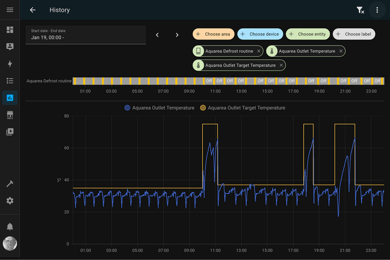

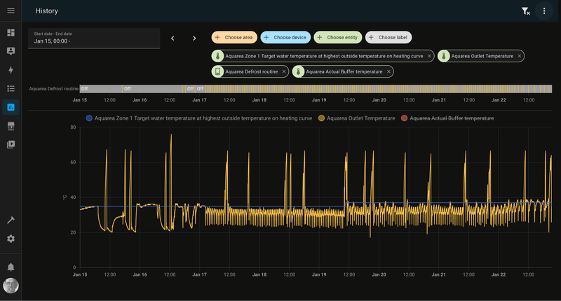

Ik merk dat de warmtepomp (monobloc L-serie (9kW) met R290) de target aanvoer- en buffertemperaturen niet haalt met deze temperaturen en luchtvochtigheid. Zouden jullie eens willen meedenken?
Met deze weersomstandigheden heb ik gemiddeld ~30 defrost cycles per dag, met steeds verwarmingsruns van 30~40 minuten. De target outlet temperatuur (35ºC) wordt dan steeds niet gehaald, en is gemiddeld zo'n 5 graden lager, denk ik (zie ook grafiekjes hieronder). Ik heb daarom de target temp op 37ºC gezet, dan koelt het binnen in elk geval niet af, maar ook die wordt steeds niet gehaald bij dergelijke weersomstandigheden.
  • De COP voor verwarmen is verder oké (rond de 4).
  • Verbruik is rond de 25 kWh / dag.
  • Daarnaast zie ik dat de backup heater nooit aangaat, geen idee of dat prima is.
  • Sturing is in modus 'interne thermostaat' (thermostaat van de Panasonic hangt in de huiskamer, bedraad verbonden).
  • Verwarming zijn radiatoren op begane grond (waar keuken is), vloerverwarming op 1e verdieping (huiskamer) en radiatoren op slaapkamers en badkamer (2e verdieping).
Is er iets dat jullie gek vinden klinken / eruit vinden zien? Zou ik zaken nog anders in moeten stellen? Alvast bedankt voor het meedenken!

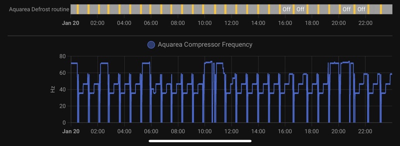

Heb je ook een 24uur overzicht van hz?
Is hier al paar keer door mij benoemd alleen ik ben er in de praktijk achtergrkomen dat de optie voor slow start (efficient noemt pana het tov comfort) bij de M en L zeker tijdens defrost een uitdaging kan worden als de warmtepomp niet heel erg is overgedimensioneerd.
Hij start namelijk steeds vrij rustig op en pas na x min gaat hij weer de volgende stap optoeren terwijl je dan veel tijd aan het verliezen bent die al zeer beperkt is icm de defrosts.
Zeker, dit is die van 20 januari j.l.

pdongen schreef op donderdag 23 januari 2025 @ 00:08:
Daar zie je dat hij opbouwend loopt tussen de defrosts.
In de basis is dat op deellast starten van de L mooi en zorgt bij beperkte afgifte ervoor dat je geen overshoot meer hebt op je stooklijn. Alleen in jouw geval geeft dit te weinig vermogen. Je instal setting van efficiënt naar comfort zetten zal een 20% meer vermogen geven omdat je dan een vlakke streep tussen de defrosts zal zien ipv de huidige trapvorm oplopend.
Succes en laat je je ervaring hier weten?

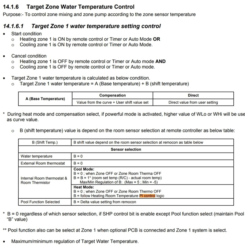

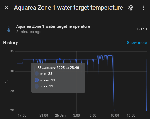

Dankjewel voor het advies en het meedenken :) Ik neem aan dat je de setting 'Heating control' bedoelt, zie plaatje? Ik zal hem eens op comfort zetten en kijken wat het doet als het weer van dat lekkere defrost-weer wordt. En dan rapporteer ik hier mijn bevindingen.

Ondanks dat mogelijk (hopelijk) deze week nog de installateur met een oplossing gaat komen (lees vervangen 9kW voor 16kW) vandaag weer iets nieuws meegemaakt.
De Warmtepomp is ineens gestopt met werken, tenminste om één of andere reden heeft de warmtepomp de aanvoer temperatuur ineens naar 20 graden verlaagd vanochtend na half 10, net nadat een defrost cycle klaar was.
Afbeeldingslocatie: https://tweakers.net/i/LF713oXHCnFjnW7S4rklemJicMc=/fit-in/4000x4000/filters:no_upscale():strip_exif()/f/image/DXIeG2WdNMFj68jJgoaISTwE.png?f=user_large
Ik gebruik een stooklijn en hij had hem gewoon op 33/34 moeten laten staan. Gevolg uiteraard is ook weer dat het huis afkoelt. De gemeten temperatuur van de binnenmodule zat ook al een graad lager dan waar hij op ingesteld stond, volgens het display stond de warmtepomp ook gewoon aan en warmte te produceren, echter afgezien van de circulatie pomp gebeurde er niks, compressor was uit, geen heater aan niks.
Afbeeldingslocatie: https://tweakers.net/i/J1MtaKzhcLE2bp8pepO8XnPrVeE=/fit-in/4000x4000/filters:no_upscale():strip_exif()/f/image/TUcRY6hR1VGb8A5V877NwSV4.png?f=user_large
Nu net heb ik via het display de warmtepomp eerst uitgezet en daarna weer aan en nu begint hij weer met draaien. Enig idee wat dit kan veroorzaken?

TonCoronel schreef op zondag 26 januari 2025 @ 16:08:
Wellicht pendelen?
Bij hogere buitentemperatuur ligt het minimale vermogen van de wp hoger.
  • TonCoronel
  • Laatst online: 11:01
Maar het was 2 graden buiten toen hij stopte, doeltemperatuur in huis was nog niet gehaald en was weer flink aan het defrosten de periode er voor(minimaal elk uur) . En met het uit en aanzetten van de WP ging de doeltemperatuur ineens wel weer naar de 33 graden.
Ik dacht dat mijn software aan het klieren was, maar jij hebt dit dus ook. Paars = doeltemperatuur.
Na een defrost deed de mijne vannacht dit;
Afbeeldingslocatie: https://tweakers.net/i/Ah_IrTHs5WdIAXS7yU_w8PuN-ww=/x800/filters:strip_exif()/f/image/xfgFY4Z2ii7McwoqtmAh5k3s.png?f=fotoalbum_large

RemySoeters schreef op zondag 26 januari 2025 @ 16:58:
Paars = doeltemperatuur water.

Hoe het precies werkt is ons onbekend. Maar de PI suggereert een proportioneel-integrator regeling. Als je in dit en andere Panasonic topics zoekt, is er ook aardig wat over geschreven.
Dit is wat de service manual zegt, de B hier is de extra shift van target Ta. Afbeeldingslocatie: https://tweakers.net/i/FhnEL7KQi6eGIzQ4D7-f1oQA3tk=/x800/filters:strip_icc():strip_exif()/f/image/zv4u7RrCiIyz3JprAoOycMol.jpg?f=fotoalbum_large

Dit is wat de service manual zegt, de B hier is de extra shift van target Ta. [Afbeelding]
Dat is waarschijnlijk als je de zone sensor insteld op water temperature maar dan is de getoonde temperatuur op de controller de watertemperatuur, niet de ruimte temperatuur wel kun je dan zoals idd in de manual staat "shiften".
Zoals ik aangaf en eigenlijk mijn vraag/opmerking was, is dat ingesteld op internal sensor (remote controller) de pomp niet luisterd naar de instelling, louter naar de stooklijn, met set temperatuur ingesteld op 20 graden, actual zone temp is 21 graden loopt de pomp vrolijk door. En zoals gemeld kan ik via de controller de set temp wijzigen, heeft de pomp ook geen oren naar.
Dus als bij Ton het hetzelfde is ingesteld als bij mij, shift hij dus niet (ineens 20 graden) op basis van de gemeten ruimte temperatuur, max shift is ook maar 5, en komt het euvel ergens anders vandaan.

Vandaag doet hij weer het zelfde, alleen nu geen defrost en de temperatuur op de thermostaat is deze keer wel bereikt (22 graden), lijkt er dus toch op dat de thermostaat (in dit geval) de WP heeft laten uitschakelen, al snap ik nog steeds niet dat hij bijvoorbeeld wel de interne en externe circulatiepomp laat draaien, maar dat zal wel zo horen.
Verder gisteren goed gesprek gehad met de installateur en die zijn met een nette oplossing gekomen. Initieel de J 9kW willen uitwisselen voor een J 16 kW. Toch nagevraagd naar de mogelijkheden om voor de M serie te gaan, kosten technisch iets duurder (ivm de externe controller box) maar zoveel scheelde het niet. Zijn er dus zowel technisch als financieel goed uit gekomen, volgende week zal hij vervangen worden.
