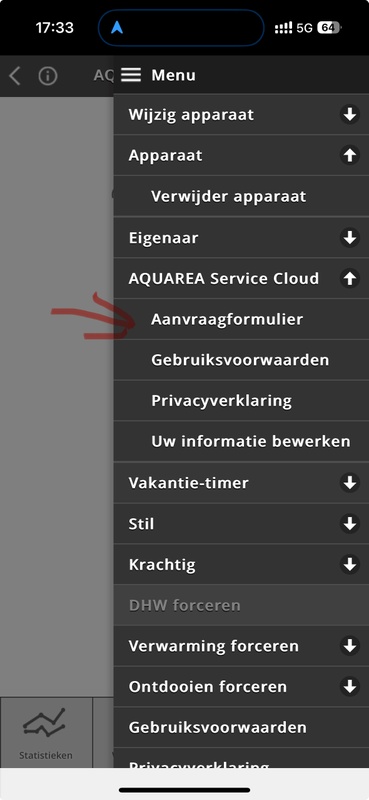

Voor de mensen die trouwens moeite hebben met het overzetten naar een nieuwe account/opnieuw koppelen van de CZ-TAW1 heeft het volgende mij geholpen.
- Harde reset (WPS en Check knop) 20 seconden indrukken - handleiding heeft 10 seconden aan maar de Panasonic service desk gaf 20 seconden aan.
- Dan apparaat indien nodig verwijderen uit je online omgeving
- 24 uur wachten en dan opnieuw toevoegen.
Had de stappen eerder al vaak uitgevoerd maar het wachtwoord prompt bleef komen en kon geen nieuw wachtwoord registreren. Het 24 uur wachten heeft nu gelijk gewerkt.
Hopelijk helpt dit iemand!

Bedankt ik kreeg het vorige keer niet voor elkaar.BrcBas schreef op zondag 19 januari 2025 @ 16:49:

Waarschijnlijk voor klant account dus comfort cloud een foutief email adres gebruikt. Dus waar geen units aan hangen.
Beste kun je via de klant app de unit delen zie prt scrn(

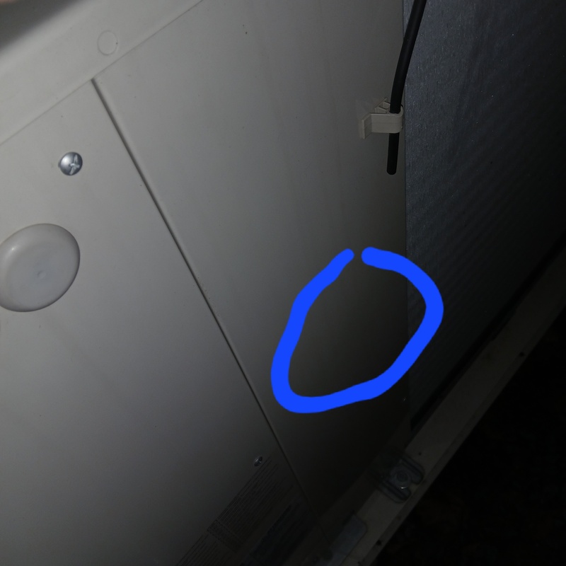

Mijn 7J maakt af en toe best een zwaar zoemgeluid, zeker als deze richting een defrost gaat zoals op het moment van de foto.
Ik heb ontdekt dat als ik op deze plaat aan de achterkant lichte druk uitoefenen de zware zoem weg is.
Volgens mij resoneert de compressor daar tegenaan in mijn geval.
Dat zou het goed hoorbare compressor geluid bij 19 hz ook wel kunnen verklaren.
Eind van de week als het wat warmer is eens op onderzoek uit.
Het eerste huis staat hier op een meter of 9 dus verwacht niet dat iemand er last van heeft maar toch wel fijn als ik hem weer net ietsje stiller kan maken
Beste kun je via de klant app de unit delen zie prt scrn([Afbeelding]
Een van mijn RVS Flex'en duwt er tegenaan, en vibreert mee wat het erger maakt natuurlijk. Ik heb er nu een rubber plaatje tussengestoken.

Gisteren op precies dezelfde plek van mijn 7J een klap gegeven omdat er iets meetrilde!-Junkiexp- schreef op maandag 20 januari 2025 @ 20:55:
Was daarna weg, maar zal zeker weer terug komen.
Wil bij beter weer toch ook eens kijken om wat geluidsreducerend materiaal in de unit te krijgen.

Ik probeer bij de 9J warmtepomp van mijn ouders een CZ-TAW1B te koppelen maar dit wil helaas niet echt lukken.
Verder dan een groen ledje bij Power kom ik niet.
Status & Link led zijn uit. Ik kan niet switchen naar WPS of Ethernet.
Reset 10 seconden (of langer) ingedrukt houden doet niks.
Check 10 seconden (of langer) lang ingedrukt houden doet niks.
Harde reset met WPS & Check knop 20 seconden doet niks.
Natuurlijk een Panasonic account aangemaakt en DeviceID ingevoerd in app bij toevoegen apparaat en verdere instructies gevolgt. In de app aangegeven dat status en link ledjes niet branden. Instructies gevolgd en moet dan 2 minuten wachten. Er gebeurt he-le-maal niks. De knopjes zouden ondertussen bijna verslijten van de combi's die ik geprobeerd heb.
Ik heb WPS op router aangezet en op de WPS knop op cz-taw1b gedrukt. Doet niks.
Ethernet kabel aangesloten, verrassing: doet niks. Op router zie je wel ledje branden dat ethernetkabel geconnect is maar dataledje knippert nooit.
De exacte instructies in de app gevolgd maar helaas. Ook via browser geprobeerd; geen succes.
Alles van de stroom en opnieuw: Geen verandering.
Ik weet even niet meer wat te doen. Mis ik nog iets wat ik kan proberen?
