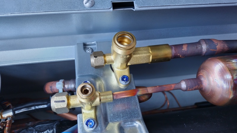

Afbeeldingslocatie: https://tweakers.net/i/aY8MMqYW19h_OHrEh6LneL0S0-A=/x800/filters:strip_icc():strip_exif()/f/image/0SzdTXJlCskLEjH1tyKp6hs0.jpg?f=fotoalbum_large
In verband met weinig respons in het andere forum de vraag hier nog maar eens stellen. Het betreft een 5J bij mijn zoon.
Heeft iemand enig idee wat er loos is met dit exemplaar? De middelste 6 leidingen doen consequent niet mee met het process.
De wp haalt wel op zijn sloffen het gevraagde vermogen van 5kW (en soms meer volgens de controller) en heeft niet meer defrosts dan mijn eigen 5J, zelfs een aantal per dag minder.Afbeeldingslocatie: https://tweakers.net/i/3Y3nD83Q8HILihAk2ErKc7vhzV0=/x800/filters:strip_icc():strip_exif()/f/image/B9JI4gAg1UXDK8r6b4rCIFJ7.jpg?f=fotoalbum_large
  • boroma
  • Registratie: Mei 2024
  • Laatst online: 23-01-2025
easy
een verstopping van de stroom.
een problem bij het solderen ...
heel zeker een problem in de fabrikatie
  • BarryH
  • Laatst online: 14:14
@Signor Doekie Aangezien een 9J dezelfde warmtewisselaar heeft is het niet gek dat de 5kW nog gehaald wordt.
Maar een volledig werkende warmtewisselaar is natuurlijk beter voor je COP
  • Signor Doekie
  • Registratie: Februari 2020
  • Laatst online: 16:42
Nou, het verbaasde mij dat de cop ook normaal is. De temperatuur sensoren heb ik geijkt, en ik zie de cop regelmatig hoger staan dan bij mij.
Blijft staan waarom de 6 pijpjes niet meedoen. Ik heb wel een donkerbruin vermoeden, waarschijnlijk niet goed gemonteerd bij het fabrikage process en zodoende is de doorgang geblokkeerd.
Dat zou betekenen dat maandagmorgen Panasonic nr twee bij mijn zoon is afgeleverd is. Eerst een 7J die zoveel herrie maakte bij geringe vraag dat de buurtjes er wakker van lagen en nu deze uit Duitsland. De ventilator motor ratelt ook vanaf dag een. Deze zou opgestuurd worden door Rjtec, maar ik denk dat de gehele unit retour gaat.
Ik ben wel even klaar met de producten van Panasonic.

Signor Doekie schreef op donderdag 16 januari 2025 @ 15:20:
Ik moet mijn gemaakte opmerking over het niet reageren van Panasonic Nederland even rectificeren.
Vanmiddag antwoord gehad op mijn vraag over de zes pijpjes die het verrekken om gewoon mee te doen met de rest.
Het is waarschijnlijk een gebrek aan koudemiddel volgens hun.
Zijn er nog deskundigen die over dit antwoord een mening hebben?

Signor Doekie schreef op vrijdag 17 januari 2025 @ 18:12:
Controleer eens of beide inbussen van de afsluiters 100% open staan.
  • Signor Doekie
Carboy54 schreef op vrijdag 17 januari 2025 @ 18:31:
Waar zitten deze precies? Is dat waar de vulpunten zittten?
  • Carboy54
  • Registratie: Januari 2017
  • Laatst online: 19:45
Carboy54
Duurzaamheid coach
Signor Doekie schreef op vrijdag 17 januari 2025 @ 18:36:
Ja middelste deur.
  • Signor Doekie
Gaan we dinsdag, als opa en oma oppasdag hebben, even checken. Ik ben benieuwd. Zou toch een "easy fix" zijn.

  • Skipper-93
  • Laatst online: 11:40
Signor Doekie schreef op vrijdag 17 januari 2025 @ 18:43:
Afbeeldingslocatie: https://tweakers.net/i/wlEfHtSQAuATq13NU7ZQeTvKARQ=/800x/filters:strip_icc():strip_exif()/f/image/ItTJ85xsZMRl3k0avICViSuX.jpg?f=fotoalbum_large
Hier een 90 graden gedraaide foto van de afsluiters. :+ De kleine staat hier goed. De grote ingedraaid, ze horen tegen het zilverkleurige ringetje aan te zitten.
Deze 9J ging meteen in hoge lagedruk storing.
