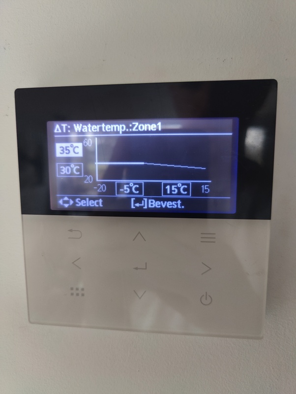

Iemand ervaring met de optional basepan heater ?
Hoe werkt het voor nadelen , aanschafprijs is me duidelijk , is het een betere oplossing om dichtvriezen te voorkomen ?
  • Makrolon
  • Registratie: September 2019
  • Laatst online: 17:53
Chevy55 schreef op dinsdag 31 december 2024 @ 09:37:
Nee, die gebruik je enkel als je alle gaten dicht hebt gemaakt en het condenswater met een slangetje afvoert naar bv riool.
Die paar watt van zon heater gaat niet voorkomen dat al die kuubs lucht die door je condensor gaan hem laat dicht vriezen. ;)
13480 Wp solar | 2x Panasonic 7j met 1x 300l sww | Laadpaal installateur, pb voor een offerte

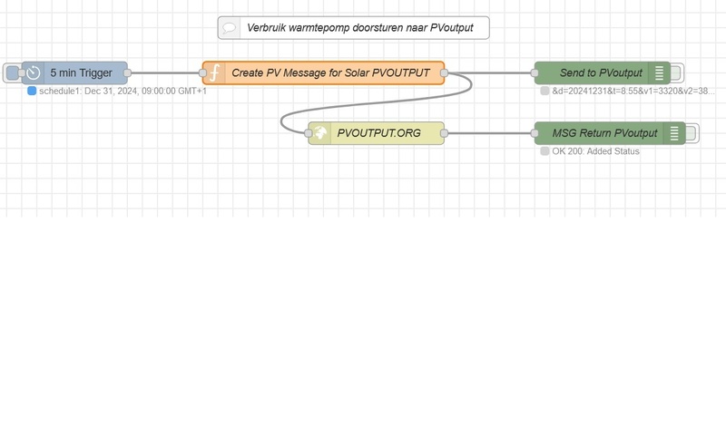

  • De HvE
  • Laatst online: 29-11 16:12
hemertje schreef op vrijdag 27 december 2024 @ 19:58:
mooie grafieken in PV-Output
heb je meer info hoe dit voor elkaar te krijgen?
_/-\o_
Hier een Nodered versie.
Afbeeldingslocatie: https://tweakers.net/i/CHnOIeCMP21Ud5msd6nLKDeT-hE=/800x/filters:strip_icc():strip_exif()/f/image/HNuhbtkrdZdOHM5y0N8FDrpU.jpg?f=fotoalbum_large

Ik wil m'n instellingen eens door jullie laten controleren nu mijn K 7kw de eerste winter in gaat.
Ik bezorg jullie wat foto's van stooklijnen, Verbruiksgrafieken, etc?
Afbeeldingslocatie: https://tweakers.net/i/Sx4ZHALlIxphV9d7WVhimiewNcI=/232x232/filters:strip_icc():strip_exif()/f/image/JuGETB9RK0ot2CmJa6AxSSBr.jpg?f=fotoalbum_tileAfbeeldingslocatie: https://tweakers.net/i/37NickFZGZFLb_86y1_vwZ6RmdY=/232x232/filters:strip_icc():strip_exif()/f/image/LV92nrSf90xTLfLmgP1gQtdq.jpg?f=fotoalbum_tileAfbeeldingslocatie: https://tweakers.net/i/NfincMumxrZWuMfAsZHUfPaKVfI=/232x232/filters:strip_icc():strip_exif()/f/image/NQlXPxlniOZcAGJYPxajkA0M.jpg?f=fotoalbum_tile
Hoe zet ik de pomp uit om naar het installateursmenu te gaan? Echt al 3 manuals afgezocht :+ edit: sorry, lomp
Woning: vrijstaande nieuwbouw met gelijkvloers en +1, volledige vloerverwarming buiten twee slaapkamers, 140m² totale oppervlakte, waarvan 120m² met vloerverwarming. Overal betonnen vloer.
WP in gebruik sinds juli 24, vloerverwarming sinds oktober 24.
De vloerverwarming springt meestal s nachts aan, maar dus niet 24/7.
Afbeeldingslocatie: https://tweakers.net/i/1WsisSYTPYhdwwlowxo_myiqpU8=/232x232/filters:strip_icc():strip_exif()/f/image/SiMavkHtrCg4CPueqj4GLou5.jpg?f=fotoalbum_tileAfbeeldingslocatie: https://tweakers.net/i/NJU6oBdc1MFTcRiRgUcpJXjfVIY=/232x232/filters:strip_icc():strip_exif()/f/image/1XrzsURi1JPczDKUmzPe5x7Z.jpg?f=fotoalbum_tileAfbeeldingslocatie: https://tweakers.net/i/rvksNeSYMROiGE1pYtZfA2vbls8=/232x232/filters:strip_icc():strip_exif()/f/image/9uBgIwNVuLTPaE7q0SVUkHKR.jpg?f=fotoalbum_tile
Afbeeldingslocatie: https://tweakers.net/i/t3-DVtehCbgTLVni3C1NoHuYKSE=/232x232/filters:strip_icc():strip_exif()/f/image/ilvTB1XFegmNsYiSPfTDvICd.jpg?f=fotoalbum_tileAfbeeldingslocatie: https://tweakers.net/i/WZscTcltt8J82k4mAdFHaCCOgWg=/232x232/filters:strip_icc():strip_exif()/f/image/0RdV1cN5gmbPMNNc7uMmNb8s.jpg?f=fotoalbum_tileAfbeeldingslocatie: https://tweakers.net/i/rhUiuPCoGtrv6Ogk0urLGDYBWB4=/232x232/filters:strip_icc():strip_exif()/f/image/gDTi2ytIWAD2ny4FbAAPvmmC.jpg?f=fotoalbum_tile
Afbeeldingslocatie: https://tweakers.net/i/WeZ0KCqkvRT2TZ2JdgPWkSd3tdY=/232x232/filters:strip_icc():strip_exif()/f/image/nm59gSxRLZyYDAmVQ1hAc96C.jpg?f=fotoalbum_tileAfbeeldingslocatie: https://tweakers.net/i/YXuzHgs5thzFY7tfScNyYeDGR18=/232x232/filters:strip_icc():strip_exif()/f/image/os1PWU3LpqqPFa0ZSuUOZ2g1.jpg?f=fotoalbum_tileAfbeeldingslocatie: https://tweakers.net/i/C-ybXlKxS3UGYLYjg0QWD5mhIRc=/232x232/filters:strip_icc():strip_exif()/f/image/HwCXoYbGm1k07axH4OukT2zV.jpg?f=fotoalbum_tile
[ Voor 99% gewijzigd door gazmask op 05-01-2025 13:26 ]

gazmask schreef op zondag 5 januari 2025 @ 13:01:
Ik bezorg jullie wat foto's van stooklijnen, Verbruiksgrafieken, etc? Hoe zet ik de pomp uit om naar het installateursmenu te gaan? Echt al 3 manuals afgezocht :+
Het aan/uit knopje rechtsonder op de controller?
Dit ziet er zo op 't eerste gezicht niet verkeerd uit. Wat me wel opvalt is je opmerking over vooral 's nachts verwarmen, dat kan beter overdag, dan is de buitentemperatuur meestal hoger en dat levert een hogere COP op.
De stooklijn staat gelukkig niet veel te hoog maar zou m.i. nog wel wat lager mogen in een nieuwbouwwoning met vvw. Ik heb in mijn jaren 50 woning met radiatoren/convectoren de stooklijn al een stuk lager:
Afbeeldingslocatie: https://tweakers.net/i/l3OUypAvBlE2DfMedyDdWIU5uc8=/800x/filters:strip_exif()/f/image/ok9rFZuwv3WWhm4ZViiX2AR9.png?f=fotoalbum_large
[ Voor 64% gewijzigd door blb4 op 05-01-2025 13:38 ]

blb4 schreef op zondag 5 januari 2025 @ 13:29:
Waar pas ik dat aan? Lijkt me ook aangenamer om overdag de vloerverwarming te voelen als je door het huis wandelt

Ik denk dat je temperaturen veel te hoog zijn ingesteld zeker gezien de leeftijd en dus isolatie van het huis. Je draait minder dan 1 uur per start/stop, COP is aan de lage kant.
Ter vergelijking mijn matig geisoleerd huis met vloerverwarming is de stooklijn -7/30 - +7/24. COP rond de 8,1500 uren op 500 start/stops.

gazmask schreef op zondag 5 januari 2025 @ 13:36:
Er kunnen timers ingesteld zijn. En ik gok dat je the controller gebruikt als thermostaat dus dat je niet volledig WAR draait?
In het stookseizoen is de stroomprijs in de nacht doorgaans het laagst. Je kunt naar COP kijken maar je kunt ook naar kosten (eigenlijk de waarde van energie) kijken. Als je het nu nog niet doet dan zal het voor velen vanaf 2027 de overweging zijn om juist in de nacht niet te stoppen met verwarmen.
Ik stop ermee.
Wij hebben een volledige betonnen woning met betonpanelen als buitenwand met 16cm isolatie dus dat moet wel goed zitten - kan je concreter omschrijv n wat je bedoelt?
Zet ik de stooklijn voor de vloerverwerwarming op andere waarden?

gazmask schreef op zondag 5 januari 2025 @ 13:56:
Wij hebben een volledige betonnen woning met betonpanelen als buitenwand met 16cm isolatie dus dat moet wel goed zitten - kan je concrete maken wat je bedoelt?
Ik zou zo laag mogelijk beginnen, krijg je het niet warm genoeg dan een graatje bijplussen. Je hebt geen 30 graden nodig bij 5 graden buiten. Dat verklaard dat je hele korte runs hebt.

Qua realtime monitoring gebruik nu de Servicecloud icm CZ-TAW1. Maar op de controller kun je mooie grafiekjes van verbruik/COP/opwekking toveren. Kun je die ook uit de Servicecloud halen?
Vind dat wel leuk om op te slaan / te volgen.
Of wordt het toch ouderwets overtypen vanaf de controller?

Jeisha 5 kW
Afbeeldingslocatie: https://tweakers.net/i/oKzL1w8ksXNfXLi6UICnB9ZhD00=/800x/filters:strip_icc():strip_exif()/f/image/nePRhxipzILvfajHRcHyo9i2.jpg?f=fotoalbum_large
Panasonic J 5 kW MDC05J3E5, Heishamon large, EMOS OTP56160T

Afbeeldingslocatie: https://tweakers.net/i/cSw2jHYFQwgTzKcCeO-9iVQHYvE=/x800/filters:strip_icc():strip_exif()/f/image/NNSH5ZIv78VJei4uaLDgD4SN.jpg?f=fotoalbum_large
Ik heb nu 2 dagen de warmtepomp op een lagere stooklijn gezet, maar is dat normaal dat ik zoveel verbruik? Da's ongeveer €5 verbruik op 1 dag.
En mijn warm water is naar 36° gezakt terwijl dit altijd op 50 staat. Waarom geef de WP voorrang aan de vloerverwarming en moet ik met lauw water douchen?
