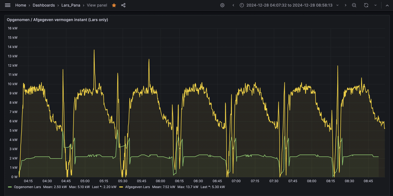

Tinkerer84 schreef op zaterdag 28 december 2024 @ 06:53:
QM staat inderdaad uit een deze Ta heb ik nodig (of eigenlijk iets lager als ik hem daadwerkelijk zou halen)
Toch jammer dat de 9J in deze omstandigheden het opgegeven vermogen in de spec sheet niet haalt. Voor nu heb ik de BUH vrijgegeven, maar dat kost op deze manier 15 kWh extra per dag, niet ideaal.
Misschien dat ik hier en daar nog een klein beetje extra kan isoleren maar ik denk niet dat dat heel veel verschil gaat maken.
Even uit interesse: wat voor woning (m2, bouwjaar, afgiftesysteem etc) moet hij warm houden? Wat was je gasverbruik voorheen?
PV: 10,4 kWp | EV: Tesla MY LR AWD ‘26 | L/W WP: Panasonic WH-MDC07J3E5 + PAW-TD20C1E5 | L/L WP: Daikin FVXM35A/RXM35R + Daikin FTXM25R/RXM25R + MHI 2x SRK25ZS-WF/SCM40ZS-W
  • Tinkerer84
  • Registratie: November 2019
  • Laatst online: 09:59
nMad schreef op zaterdag 28 december 2024 @ 09:00:
Ongeveer 180 m2 jaren 70 twee onder een kap (met een buurman die nauwelijks verwarmt) met radiatoren (voornamelijk jaga's en t22).
Gasverbruik was ongeveer 2100 m3, dus ik heb het vermogen echt wel nodig. 9J is dan al wat aan de krappe kant, maar voor een grotere buitenunit zou ik een vergunning moeten aanvragen.

  • RichieB
@Tinkerer84 Ik heb vrijwel dezelfde waardes als jij laat zien. Target 40 maar slechts 39 wordt gehaald. Ik heb wel het element vrijgegeven (ingecalculeerd bij aanschaf van de 9J) en dat werd vannacht ook gebruikt tijdens de defrosts die elke 45 min komen. 350 m2 vloeroppervlak en voorheen 2000 m3 gasverbruik. Verschil is wel dat mijn huis niet afkoelt. Ben van een G energielabel naar A+++ gegaan. Dus isolatie maakt deze opzet mogelijk voor ons.
COP afgelopen 6 uur is 2.14. Dat is inclusief het element, maar zonder defrost verlies (mijn Kamstup meet geen koeling).
[ Voor 18% gewijzigd door RichieB op 28-12-2024 09:54 ]

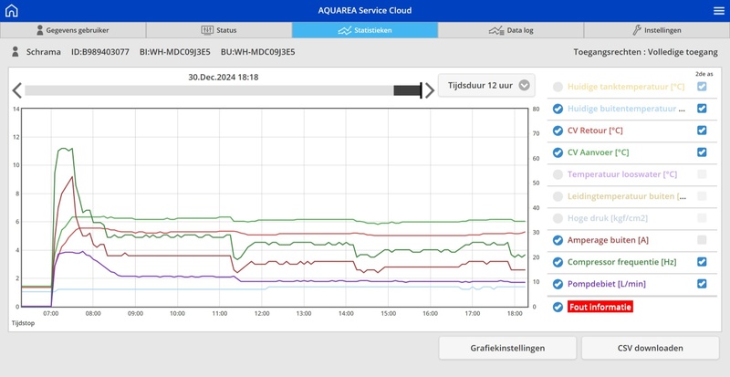

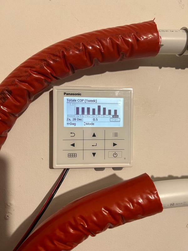

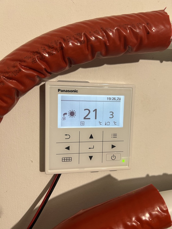

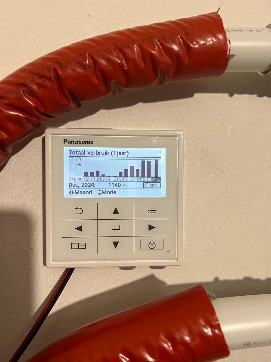

Advies gevraagd!!!
Ik heb hier een WH-MDC09J3E5 draaien. In de meterkast heb ik een kWh meter direct achter de warmtepomp hangen en daar kijk ik heel af en toe op. Daar viel al op dat er meter wel heel hard oploopt. Zojuist er eens goed naar gekeken en schrok ik me rot :-(. Op het scherm van de wp zie ik dat sinds de herfst steek ik er meer energie in dan eruit komt. Vorig jaar zat ik nog op een cop van 3-5 en nu onder de 1. Weet iemand waar dit aan kan liggen? Ik zie dat het element ook al wat uren heeft gedraaid, maar ik weet niet of dit verband met elkaar houdt. Ik heb sinds gisteren een p1 meter en zie dat de wp constant 2-3 kWh vraagt met uitschieters naar boven. Herkent iemand dit of wie weet waar ik moet zoeken of kan ik beter een installateur contacten? (Zelf alles aangelegd en het heeft goed gewerkt voor 2 winters)

Daan140 schreef op zaterdag 28 december 2024 @ 11:02:
Advies gevraagd!!!

  • Daan140
  • Registratie: September 2015
  • Laatst online: 22-11-2025
CR1992 schreef op zaterdag 28 december 2024 @ 11:13:
Wow.
Ik ken er niet genoeg van heb je nog water druk of misschien teweinig gas.
Geen idee eigenlijk
Waterdruk is goed staat op 1,5 bar.
  • Thorsd
  • Registratie: Oktober 2022
  • Laatst online: 14:28
Advies gevraagd!!!
Het lijkt of je alleen op de BUH draait. Heb je meer info?
- foutmeldingen
- instellingen (stooklijn, BUH, etc)
- compressorstatus
- plotjes van compressor, BUH, Ta, Tr, Tb, defrost, etc van de afgelopen 24 uur (heishamon/smartcloud)
  • martijn v o

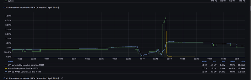

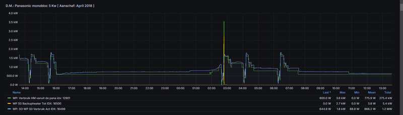

Chevy55 schreef op zaterdag 28 december 2024 @ 10:35:
Deze omstandigheden , koud en hoge vochtgheid , is waardeloos voor het redement .
Sprak gister mijn neef die zit in de installatie van warmtepompen etc , en die vroeg heb je het nog warm in huis , ik zei ja prima , dan heb je goed voor elkaar , moeilijker gaat ie het niet krijgen de warmtepomp , die met buitenlucht werkt .
Gelukkig zijn het relatief weinig dagen met dit weer , al is december dit jaar wel erg matig .
Het is leuk al die data , vind ik ook , maar een dag hoog verbruik met deze omstandigheden staar ik me maar niet blind op .
Wel zo optimaal mogelijk natuurlijk , dus we moeten aan de slag .
Heb gister de stooklijn 2 graden verlaagd over zijn geheel , kijken of ie minder uitschakel momenten heeft , en het huis nog op temperatuur blijft .
We gaan zo is de aanvoer en retour meten en kijken of dat overeen komt met wat de pana zelf aangeeft , dat had ik nog niet gedaan , had ik eerder moeten doen !
Inderdaad de WP heeft het moeilijker dan normaal. Hier ieder uur een defrost, vannacht is hij aan gebleven. Maar daar tussen draait ie toch weer mooi op minimum vermogen. Maar ik heb vanaf het begin al veel tijd gestoken in de afstelling. Eerst met zoneregelingen en dergelijke. Uiteindelijk draait hij nu op een vaste aanvoertemperatuur van 26 graden en gaat dan door tot 28. We zien dat als het buiten kouder wordt dan 2 graad hij lang kan blijven draaien maar dat het uiteindelijk toch te warm wordt binnen. Machine is dus eigenlijk iets te groot, maar dat gebruik ik dus nu om de COP beter te krijgen. COP december is 5,39 en COP afgelopen week was 5,25. COP van vandaag en gisteren zal minder zijn maar ik meet het niet elke dag. Verbruik december totaal 145 kWh.

  • martijn v o
  • Registratie: Januari 2020
  • Laatst online: 13:35
martijn v o
Certified by Enphase
Thorsd schreef op zaterdag 28 december 2024 @ 11:31:
- foutmeldingen
- compressorstatus
Inderdaad gevalletje back-up heater die aanstaat.
Kan deze uit? Als je geen buffer hebt en radiatoren zal het moeilijk worden, heb je geen buffer en vloerverwarming waarschijnlijk wel. Ligt aan de inhoud.
Als hij gaat defrosten en de retourtemperatuur komt onder de (ik geloof) 12 graden (of was het 18?) dan wil hij de heater inschakelen om te voorkomen dat de aanvoer te koud wordt of je wisselaar bevriest.

  • Andrehj
Andrehj
Tinkerer84 schreef op zaterdag 28 december 2024 @ 09:45:
2100 kuub zou op basis van de koevlaasformule uitkomen op 10.2 kW.
Een 9J levert maar 7.5 kW bij A-7W35 (en bij hogere watertemperaturen nog minder) en is dus ca 36% te klein voor je woning...
Ik denk (weet eigenlijk wel zeker) dat daar je probleem zit.
Dan kun je toch beter een vergunning aanvragen dan bij vorst in de kou zitten? Overigens zijn er diverse andere merken die wel vergunningsvrij (lager dan ~1 meter) een warmtepomp hebben met meer vermogen.

  • Tinkerer84
Andrehj schreef op zaterdag 28 december 2024 @ 12:51:
Op basis van gasverbruik op dag- en uurbasis kwam ik uit op ongeveer 6 kW bij 0 graden dus dat durfde ik wil aan met een 9J. Voor die enkele dag dat het daadwerkelijk -7C is trek ik dan wel een wollen trui aan of laat ik de BUH meedraaien.
Maar mijn conclusie nu is dus dat bij zeer hoge luchtvochtigheid de 9J geen 6 kW kan leveren bij 0 graden, en daar had ik op basis van de specificaties niet op gerekend.
  • Daan140
- foutmeldingen
- compressorstatus
Nog wat foto’s toegevoegd. Ik heb geen heishamon of andere meetapparatuur. Ik kan alleen zaken van het schermpje aflezen. Ik heb nu even op directe stooklijn en op direct verwarmen gedaan maar er komt gewoon niet warmer water uit dan 20 graden. Vrouwlief en kinderen klaagden ook al tijdje dat het wat koud was :-).

  • De HvE
  • Laatst online: 29-11 16:12
Zet die twee waarden (21 en 35) in je stooklijn eens flink omhoog.
Denk dat je probleem dan is opgelost !

Stooklijn op 41 27 gezet. Ruim 1 uur laten draaien, maar kwam niet boven de 24 graden uit. Ik heb weer aantal foto’s gemaakt maar de korte samenvatting is dat cop onder 1 blijft. En verbruik constant tussen 1,5 en 3,5 kWh is. Verschil tussen verschil tussen Ta en Tr is maximaal 2 graden.
Afbeeldingslocatie: https://tweakers.net/i/_GMh4CGqaqsXrPXo-sMqIeMC1OU=/x800/filters:strip_exif()/f/image/st46qnojSai7LYpMwB6e18Q1.png?f=fotoalbum_large
Afbeeldingslocatie: https://tweakers.net/i/nythoXVSRq4PP4zfJwNkPu3yHFM=/x800/filters:strip_icc():strip_exif()/f/image/R3RqBoD6Wc3nxkh068KB9r2y.jpg?f=fotoalbum_large
Afbeeldingslocatie: https://tweakers.net/i/O03a3AKi-S_PAuj6nraVgGsAjqw=/x800/filters:strip_icc():strip_exif()/f/image/uYXoyfibm6w6tDAleIVJopGX.jpg?f=fotoalbum_large
Afbeeldingslocatie: https://tweakers.net/i/nL2s35BQsxlgDAk4mzlcjvZFmSk=/x800/filters:strip_icc():strip_exif()/f/image/SpvuynUVkDpIIScRLuQu3TjR.jpg?f=fotoalbum_large
Afbeeldingslocatie: https://tweakers.net/i/ZxftCYSck8ik9JCMWJD1QlNbovs=/x800/filters:strip_icc():strip_exif()/f/image/hUdj6hgf6FW4G8Y9S9BxF3sW.jpg?f=fotoalbum_large
Afbeeldingslocatie: https://tweakers.net/i/JgQ0FUiG-YGtiWyUywMQ7inIr5E=/x800/filters:strip_icc():strip_exif()/f/image/hjLGEw3zFrbGFBS96xBs2FPV.jpg?f=fotoalbum_large
Je kunt die Ta21 bij Tb15gr ook omzetten naar een stooklijn met minimale Ta van 25gr: https://vscope.at/heizkurve/
Daan140 schreef op zaterdag 28 december 2024 @ 20:17:
Heb je de BUH nu uitstaan? Desnoods gewoon fysiek de aardlek van PS2 in de unit uitzetten.
Enig idee waarom de flowwaardes alle kanten op gaat? Anders die ook ff vastzetten op max ~25ltr oid.
Sorry dit snap ik niet zo goed? Nu had ik Ta 27 bij Tb 15 en Ta 41 bij Tb -5, moet ik daar nog iets aan aanpassen?
Ja ik denk wel dat BUH uitstaat, wel bij menu functie instellen en dan vrijg. Back up heat., die staat op nee. Er is nog een andere plek (risicovoller) lees ik op forum maar ik zie deze niet zo snel. Ik kan hem morgen ook in de buiten unit uitzetten, maar daar moet ik dak voor op dus ga ik morgen bij daglicht doen.
Die flowwaardes wisselen idd regelmatig. Ik zal deze ook morgen aanpassen.

Tinkerer84 schreef op vrijdag 27 december 2024 @ 23:09:
Ik weet dat het niet ideaal weer is met deze luchtvochtigheid, maar mijn 9J haalt de target temperatuur niet tussen de defrosts door.
De compressor loopt op 77 Hz, alleen wordt er slechts 5 kW warmte geproduceerd met een COP van 2.0
De 9J zou bij een buitentemperatuur van 0 graden toch gewoon ruim 7kW moeten kunnen leveren?
Ik vind dit wel raar, ik monitor de Pana 9j van een maatje van mij (Lars). Wat ouder huis, wel begane grond vvw, maar met deze temperaturen komt de TA ook wel tegen de 36 aan en haalt 9kw+ (wel gemeten door heishamon / pana) maar dit zit wel een heel stuk weg van 5kw
even een snapshot van z'n dashboard;
https://snapshots.raintan...wJ0TP0I5y4BOhmlQoupVmeKO7

Daannn1987 schreef op zaterdag 28 december 2024 @ 23:11:
Kun je ook het gemiddeld opgewekt vermogen plotten? Bv over 6 uur. Die kan flink lager zijn dan de piek van 9+. Ik zal hier zelf ook even een worst case plot van opzoeken en delen.
En wat @Tinkerer84 zegt, de luchtvochtigheid, is de grote variabele.
  • Daannn1987
  • Laatst online: 29-11 11:53
Thorsd schreef op zondag 29 december 2024 @ 11:06:
Als ik even de periode pak waar de pana 0 graden meet zit de mean op 7,52 toch nog beduidend hoger dan 5
Afbeeldingslocatie: https://tweakers.net/i/1I3oZSCrSWFQHV7LxB8hjLN8AWw=/800x/filters:strip_exif()/f/image/U7WnianAj0i4UdTZgFluVLSv.png?f=fotoalbum_large
[ Voor 50% gewijzigd door Daannn1987 op 29-12-2024 12:17 ]

Update:
Ik heb in de unit buiten de zekering van de BUH uitgezet. Daarnaast pompsnelheid aangepast naar max 24 liter. Om 12.30 via directe stooklijn op 27 graden de wp aangezet. Watertemperatuur was bij aanvang 15 graden en is in de twee uur maximaal 22 graden geweest. Ook 3 keer de foutmelding h70 gekregen en wp moeten resetten. Verschil tussen Ta en Tr is maximaal 2 graden geweest en Cop was op 1 enkel moment na altijd onder 1. De fan buiten draait. Ik weet niet zo goed hoe nu verder, iemand nog ideeën of moet ik kijken of ik een installateur kan vinden (omgeving Zoetermeer)?
  • Pasghetti
  • Registratie: Maart 2022
  • Laatst online: 06-02 19:04
Daan140 schreef op zondag 29 december 2024 @ 13:38:
Update:
H70: Backup Heater OLP (over load protection)
The internal electrical backup heater has built in over heat thermostats. If one of these trip and become open circuit, H70 occurs.
The system will also show H70 when the backup heater power supply is missing. This error will only occur at the time when the
backup heater is activated.

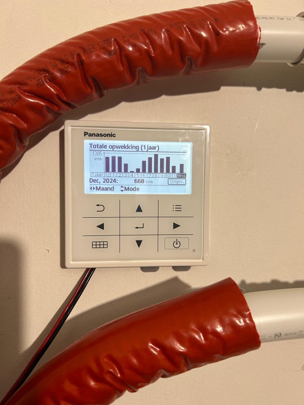

  • Speedy-Andre
Speedy-Andre
Sony ZL, XA, Nokia XR20
Afbeeldingslocatie: https://tweakers.net/i/f1_JnhGCNWKJeU-kXYY1a4Dq3XM=/fit-in/4920x3264/filters:max_bytes(3145728):no_upscale():strip_icc():strip_exif()/f/image/XhTPO6ovLuBUafdcyA8ZeaA8.jpg?f=user_large
Je wp heeft al veel langer een probleem, hoe kan je in de zomer zoveel verbruiken?
Hoewel ik misschien te vaak m'n verbruik check en log gebeurt dat hier totaal niet tenzij het helemaal fout gaat.
Ik zie geen flow errors, de pomp lijkt nog goed te werken.
Gezien de 512 uren van de BUH zal die aan gaan als het water niet warm (genoeg) wordt.
Ik zou de BUH maar weer aan zetten in de wp, dat uit/aan na een H70 is niet goed voor de wp.
Mijn indruk is dat de compressor niet goed werkt, kijk eens in de menu's daar van wat de temperaturen doen.
De ventilator zou ook dit soort gedrag kunnen veroorzaken als ie niet of onregelmatig draait.

  • Wolly
Update:
Dus zonder BUH ging je watertemperatuur wel omhoog van 15 naar 22 graden. De COP <1 kan ik dan alleen verklaren dat er een sensor niet goed werkt?

  • Daan140
Tinkerer84 schreef op zondag 29 december 2024 @ 14:04:
Dat je de H70 error krijgt als de backup heater geen stroom heeft is te verwachten. Maar ik zag dat je ook al eens eerder de H70 error had.
Heb je al eens goed ontlucht? Staat de ontluchter bovenop de backup heater open? En is de waterdruk voldoende?
Verder zou ik het ook niet weten, ik vermoed dat er toch meer aan de hand is.
Klopt deze melding heb ik vorig jaar ook al eens gehad. Toen was ik vergeten de zekering in de meterkast om te zetten bij het in gebruik nemen van de wp in het nieuwe stookseizoen. Dit jaar ook een keer, maar waar dat door is veroorzaakt is een raadsel. Systeem is al 2 jaar in gebruik en er zit ook een aut. ontluchter in het systeem. Waterdruk is rond 1.6-1.7 bar.
  • Daan140
Een visuele inspectie van de wp door iemand die er verstand van heeft lijkt me nu de beste optie.
Met een HeisHamon of Pana wifi module krijg je veel meer inzicht in wat de wp doet en is het eenvoudiger om te checken dan steeds naar het paneel te gaan.
BUH staat weer aan 😊.

  • Thorsd
Daannn1987 schreef op zondag 29 december 2024 @ 12:14:
Ook @Tinkerer84
Even voor de context: dit is de slechtste situatie die ik kon vinden in een paar jaar tijd - meestal is het dus beter! Ook is de 9J hier krap bemeten, dus in de meeste andere installaties zal het ook beter zijn.
Tb rond de 0 graden, 100% RLV - mist, Ta komt nu niet meer voorbij de 34, compressor loopt op max. Dit is gemeten met een Kamstrup en de mean zit op de power-instant, en die neemt het negatieve vermogen van de defrosts mee.
Je ziet aan de zaagtand van het afgegeven vermogen dat de wisselaar snel dichtvriest, en pas na 40 min mag er weer een defrost komen dus er wordt relatief lang met een dichte wisselaar gedraaid en dus lage opbrengst en COP.
In dit geval is het gebruik van de BUH een goed idee.
Afbeeldingslocatie: https://tweakers.net/i/-j5lOyt8Xcazr3m4Tiiphy6eEAE=/800x/filters:strip_exif()/f/image/VJagaOPEJXB7dcJ8KrHLbKyV.png?f=fotoalbum_large

Er zijn er teveel die denken slimmer te zijn dan japanners [ en hun cultuur in hoe erg het is om fouten te maken] en daardoor instellingen aan gaan passen waarvan je kunt afvragen waarom..
Vandaag voor het eerst sinds hele winter de BH aangeweest.:
Afbeeldingslocatie: https://tweakers.net/i/bYyqea70ao0kysZY4tdaJuVHXn8=/800x/filters:strip_exif()/f/image/kiVvO620ZyCbjqTNkQpfFVpa.png?f=fotoalbum_large
Onder het mom van hij zal het nodig gehad hebben:
Afbeeldingslocatie: https://tweakers.net/i/ZsyYW1UtJcZqB2LD1Ag5ByRb7vA=/800x/filters:strip_exif()/f/image/c0pHeoUAGnapvTL91GtMCcJQ.png?f=fotoalbum_large
5 minuten....
Ergens een setpoint niet gehaald...
Ondanks al paar dagen df mania, deed hij niet mee...
[ Voor 4% gewijzigd door Dylantje2 op 30-12-2024 13:42 ]

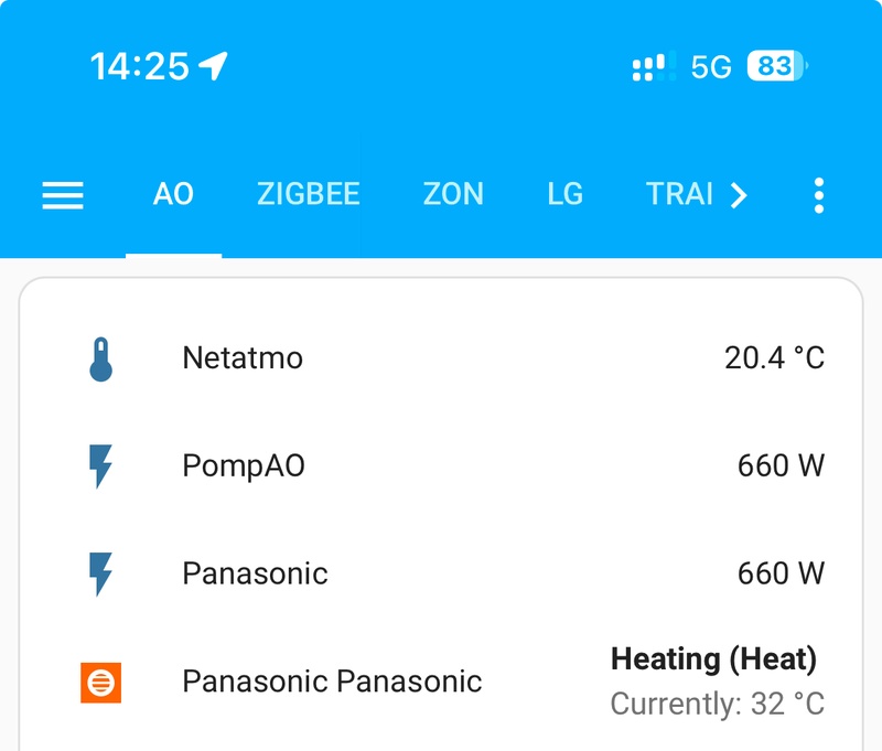

  • TeutonMartin
  • Registratie: September 2019
  • Laatst online: 27-11 13:11
Technician- schreef op zondag 22 december 2024 @ 14:10:
Heeft iemand al eens een cascade aangesloten van 2st pana 5J of gelijkwaardig?
Ik heb inmiddels een cascade setup geplaatst. Ik was in het bezit van een PompAO (van dewarmte) en heb er nu in serie een Panasonic 7J bijgeplaatst.
Ik wacht nog op de heishamon om het geheel goed op elkaar in te regelen.
Maak op dit moment gebruik van de Netatmo aan/uit die zit aangesloten op de PompAO deze staat altijd ingesteld op 21,5 graden met hysteris van 0,2, PompAO draait op een stooklijn van 8/29 a -2/34. (Helaas heeft PompAO geen API en kan ik stooklijnen etc biet automatiseren via HA). Vanaf een buitentemperatuur van tussen de 0 en 4 graden (afhankelijk van luchtvochtigheid) merkte ik dat pompAO onvoldoende vermogen heeft om me woning op temperatuur te houden.
Voor nu wordt de Panasonic 7J aangezet door een zigbee switch via HA die de temperatuur van de Netatmo gebruikt. Deze staat op een 2 graden hogere stooklijn afgesteld dan de pompAO 8/31 a -2/36. Als door extremere weersomstandigheden (harde wind), of als het vermogen van pompAO niet meer voldoende is dan zakt de temperatuur in huis rustig. Als deze onder de 21 graden zakt schakelt HA de 7J bij en als de temperatuur in huis weer de 21,5 bereikt gaat hij weer uit.
Voor nu ben ik redelijk tevreden maar denk dat ik straks met de Heishamon het geheel nog wel een stuk beter kan laten samen werken.
Ik las in een eerder bericht van je dat beide flows bij elkaar opgeteld veel te hoog zouden zijn. In mijn geval gebeurd het volgende, pompAO draait alleen op 21l/min, Panasonic 7J draait alleen op 22l/min, gezamelijk draaien ze op 28 a 29l/min.

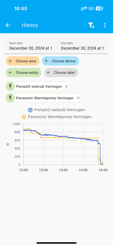

TeutonMartin schreef op maandag 30 december 2024 @ 16:21:

  • TeutonMartin
Dylantje2 schreef op maandag 30 december 2024 @ 16:23:
mmm spannend. Ik vraag me af of het effectief gaat worden..
Wat bedoel je precies met effectief? Waarom precies spannend?
Heb de afgelopen dagen al mooie lange gezamenlijke runs gehad met deze eigenlijk erg simpele opstelling. Verwacht zelf dat dit alleen maar beter kan worden.
Juist gezamenlijk draaien met 2 warmtepompen rond de temperaturen dat veel defrost opspelen of als het nog kouder wordt zorgt naar mijn idee voor dat beide op een lage HZ draaien.
Zie hier zelfs met deze warme temperaturen een mooi gezamenlijk gedeeld vermogen:
Afbeeldingslocatie: https://tweakers.net/i/Q31kwghlZu85OE_5dqIaqBbVXU4=/x800/filters:strip_exif()/f/image/Dj2UnXm7xhKanSLAQ20tuCWG.png?f=fotoalbum_large
Afbeeldingslocatie: https://tweakers.net/i/EusxE7nVtv-NSlNXtvnsgZoCwqw=/800x/filters:strip_icc():strip_exif()/f/image/uxlOBdHlCSIirioHQyAFc1dl.jpg?f=fotoalbum_large
  • Dylantje2
  • Laatst online: 28-11 19:05
Dylantje2
sorry Bricklayere here :-)
TeutonMartin schreef op maandag 30 december 2024 @ 16:40:
Ik ken je systeem niet en de reden:
Heb je 2 nodig..
Heb je 2x 660 watt nodig?
Wat is je cop?
Waarom niet 1 en dan ietsje groter?
2x kosten
Zelfs 2x zelfde merk zou ik er twijfelen...
enz enz enz
Maar tweakers doen dingen die anderen niet doen, dus ik ben benieuwd

  • TeutonMartin
Dylantje2 schreef op maandag 30 december 2024 @ 16:42:
Heb je 2 nodig..
Wat is je cop?
2x kosten
enz enz enz
Zal me in dit topic ook even voorstellen.
Ik ben Martin, woon in een vrijstaande oude stolpboerderij in NH die ik geheel zelf aan het opknappen ben. Ik werk als binnenvaart schipper en in de weken dat ik vrij ben daag ik mezelf graag uit nieuwe dingen te proberen en te maken en uit te zoeken.
Heb 2 jaar geleden bij deWarmte PompAO besteld als hybride setup. Wist eigenlijk niks van warmtepompen, boerderij voor nu enkel beneden bewoond met 140m2 vloerverwarming en 1 kamer zonder die voorzien is van een jaga met 140mm heatfans met heathbooster van sdr, ook diverse extra normale radiatoren in huis (die met deze lage temperatuur natuurlijk waardeloos zijn) kwam van een verbruik van 1800 a 2000m3 gas per jaar (met nacht verlaging en verlaging als we van huis waren). Ben op de eerste verdieping nog deels aan het in timmeren waardoor er nog +/- 45m2 bij komt. Idee was dus flink veel gas besparen (had 40 zonnepanelen geplaatst op me schuurdak dus met salderen meer dan genoeg). Warmtepomp (zeker niet pompAO door nog steeds startup problemen, kansloze eigen instelmogelijkheden) beviel zo goed dat ik er eigenlijk wel verder mee wou. Heb inmiddels ook een LG warmtepompboiler op zolder staan en dus nu de Panasonic 7J (die ik via een vriend heel goedkoop kon aanschaffen en nu dus koelmodus kan activeren via de warmte a 750 euro, backup element heb via dewarmte a 750 euro, PompAO verplaats en me gehele installatie heb verbeterd wat me totaal maar 1350 zelf heeft gekost).
Mijn SCOP met PompAO over nu geheel 2024 was 5,2. Het te kort aan vermogen hebben we aangevuld met onze houtkachel als het kouder werd en de temperatuur in huis dus terug liep. Hier wilde ik een oplossing voor, zodat dit ook zou werken als ik niet thuis zou zijn.
Dat is waar ik nu dus sta, sinds een week de gok gewaagd alles weg te sloten, 2 verschillende pompen in serie geplaatst, open verdeler geplaatst, CV koppeling weg gehaald etc etc.
PompAO stond afgesteld op enkel verlies compenseren (z’n laag mogelijke stooklijn dus), Netatmo omdat in de ochtend en de avond nog wel eens de houtkachel voor de gezelligheid wordt gebruikt en een setup zonder thermostaat er dan wel voor zou zorgen dat het heel erg warm in huis wordt.
Idee was dus als volgt, PompAO heeft naar mijn idee een goede SCOP, die wou ik dus graag zo laten draaien als ie nu deed, om de koudere temperaturen en de weersomstandigheden waarmee ik bij pompAO handmatig de stooklijn moest verhogen op te vangen was dit te automatiseren met de panasonic die standaard staat ingesteld op een hogere stooklijn, zo kunnen ze in trapjes werken, zoals vandaag 28 retour, 30 pompAO uit, 30 Panasonic in en 32 Panasonic weer uit, samen hobbelen inplaats van bijvoorbeeld 1 van de 2 die alleen van 28 naar 32 gaat. Naar mijn idee moet die dan namelijk veel harder werken wat meer energie kost dan beide op een laag pitje.
Maar goed, toekomst gaat uitwijzen of het geheel goed samen gaat werken, ik volg dit en andere warmtetopics al een lange tijd, vergaar de informatie en ga dan zelf aan de slag met trail en error

  • Technician-
  • Laatst online: 14:05
Technician-
TeutonMartin schreef op maandag 30 december 2024 @ 17:05:
2 warmtepompen in serie blijft waardeloos, er zal er altijd een draaien op veel te hoge ingaande temperatuur en een waardeloze COP hebben.
Adviseur FixClima
5 minuten....
Ik weet niet hoe jou dagritme eruit ziet, maar om 02:48 uur de BUH aanzetten vind ik niet zo slim van de Japanners. Had daar graag zelf een keuze in willen maken.
Als we het gaan hebben over fouten/bugs in Panasonic heb ik wel een lijstje wat ze slecht doen c.q. beter zouden kunnen doen (met name software :O )

Afbeeldingslocatie: https://tweakers.net/i/kaIaj-j7CF_nQdRo4aPLfJVlvjk=/800x/filters:strip_icc():strip_exif()/f/image/HV5iRVCaVbCkbcFKuanEwF9O.jpg?f=fotoalbum_large
radiatoren nagelopen op hun afgifte debiet , eigenlijk alles vol open staan nu , ook de twee kleinere , die moeten eigenlijk terug geregeld worden , maar gaan dan snel veel lawaai maken , zou de pompsnelheid aan kunnen gaan passen , maar besloten het zo te laten, als het daar te warm wordt ,de thermostaatkraan zijn werk te laten doen .
Stooklijn aangepast , beetje gerekend en gedaan .
werkt nog steeds met ruimte thermostaat , de controller van de pana .
Maar geen enkele schakeling meer sinds vanochtend , wil 20c overdag in woonkamer , en daar zit ie tegenaan , ik denk dat ik de stooklijn met 1 graad verhoog , vond het net niet helemaal lekker warm , en dan is kijken hoe het blijft .
Zie een hele discusie over hoe groot of klein de warmtepomp moet zijn , dit geval een pana 9J bungalow is 180m2 , radiatoren , alles is goed nageisoleerd , dak vloer muren , alles HR++ glas , ook de afgelopen dagen met mist en rond 0C warm huis , toen een cop op die dag van 3.8 .
Zie grafiek , had 0,8 schakelingen per uur eerder ,nu 1 over de hele dag , met dank aan de beterweters _/-\o_
[ Voor 63% gewijzigd door Chevy55 op 30-12-2024 19:15 ]

Chevy55 schreef op maandag 30 december 2024 @ 18:22:
Zie een hele discusie over hoe groot of klein de warmtepomp moet zijn , dit geval een pana 9J bungalow is 180m2 , radiatoren , alles is goed nageisoleerd , dak vloer muren , alles HR++ glas , ook de afgelopen dagen met mist warm huis .
Zie grafiek , had 0,8 schakelingen per uur nu 1 over de hele dag , met dank aan de beterweters _/-\o_
Pompsnelheid hoef je niet aan te zitten, tenzij je met een vast debiet werkt ipv deltaT. Max debiet instellen in het install menu, voor 9J geloof ik 25 liter.
Zoals te zien op jouw grafiek zaktie zelf al terug naar 10 liter, daaronder gaatie niet. Onder 7 liter krijg je foutmelding.

Pasghetti schreef op maandag 30 december 2024 @ 18:55:
De 2 kleine radiatoren , in gang en halletje , die gaan suizen vooral in de opstartfase , als ik daar de debiet ga regelen gaan ze echt teveel lawaai maken , maar alleen in de opstart fase , gebruik nu een nacht verlaging van 1 graad eigenlijk 2 , overdag 20c avond 21c en nacht 19c , vandaar ook de piek bij het opstarten , huis blijft vrijwel warm gedurende de nacht , als het niet waait , heb in de avond vaak de hout cv aan , zeker nu voetjes omhoog en de top 2000 aan .
Nu is het niet hinderlijk als ik ze goed afregel wel , de pompsnelheid heb ik nog niet aangezeten , maar kun je die ook alleen in de opstartfase wat terug schroeven ?
