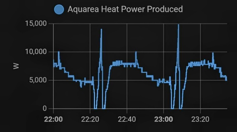

  • blb4
  • Laatst online: 12:23
blb4
@Chevy55 , wat je eens kan doen ik kijken wat de frequentie is van de compressor zo door de dag heen. Als deze voor 't overgrote deel laag is (<22 Hz) dan is de uitschakeling logisch omdat je anders teveel vermogen je hut inbrengt. Als deze altijd een stuk hoger is dan is er wat te optimaliseren (langere runs met lager vermogen).
Bij mij ging 't (met alleen radiatoren/convectoren) vandaag zo:
Afbeeldingslocatie: https://tweakers.net/i/RjsqPxKaJYq__R6pdZfA0JWGvRg=/800x/filters:strip_exif()/f/image/S6Y9OcoXJIUTYzLnrdDPOlWx.png?f=fotoalbum_large
[ Voor 36% gewijzigd door blb4 op 19-12-2024 22:00 ]

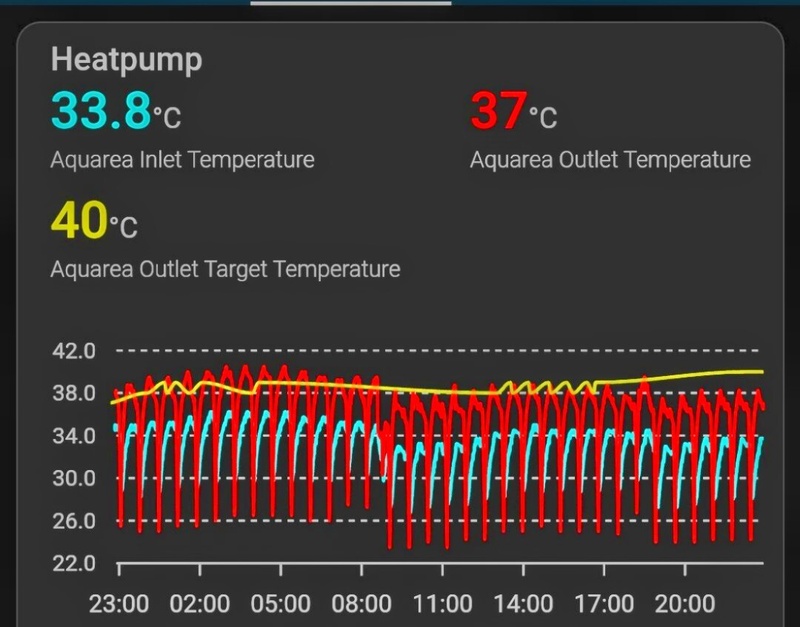

  • BarryH
  • Laatst online: 12:03
Binifada schreef op vrijdag 20 december 2024 @ 14:43:
de afbeelding is waarschijnlijk gemaakt met Grafana. Dergelijke complexe afbeeldingen zijn niet mogelijk met de Panasonic tools
Standaard service cloud komt best in de buurt:
Afbeeldingslocatie: https://tweakers.net/i/iq4btPf48jKKZ45V_GfICHZ0EQk=/800x/filters:strip_exif()/f/image/aIkcS7316z1bYCrLyggMMXNd.png?f=fotoalbum_large
En dan in home assistant met de aquarea smart integration:
Afbeeldingslocatie: https://tweakers.net/i/15ZyPCxWezwngjlr1Tf4HXHLdl8=/800x/filters:strip_exif()/f/image/weZzmJgkLesBX8nBfVLp5LQd.png?f=fotoalbum_large

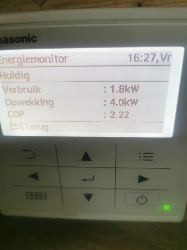

gisteren avond had ik hem uitgezet .Deze morgen aangezet en deze nacht ook natuurlijk omdat het gaat vriezen.
maar ik heb gewoon zeer veel defrost waardoor het verbruik omhoog schiet.
Ik heb hem ingesteld op 33 graden .
Dit is toch nog niet abnormaal veel voor een warmtepomp?
Hier is het wel heel de dag mistig vandaag . zelf nu nog.
maar door de defrost krijg je constant opstart pieken wat veel verbruikt.
Ik heb dit nog al is gehad en toen zette ik hem op eco en toen viel het al beter mee.

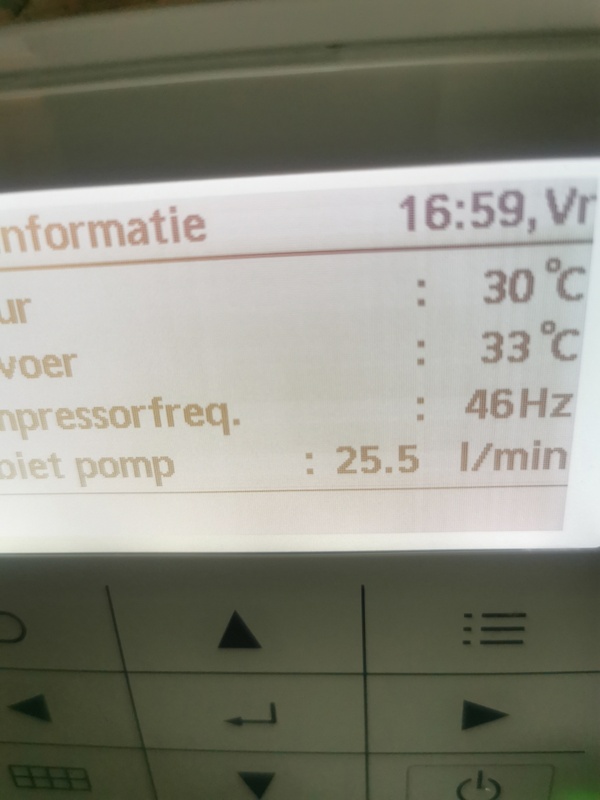

De pomp staat op een delta t van 3 graden
Stooklijn kan ik enkel laten zien als hem uitstaat.
Zojuist weer een defrost waardoor warmtepomp weer naar vol vermogen gaat.

  • Tinkerer84
  • Registratie: November 2019
  • Laatst online: 09:59
BarryH schreef op vrijdag 27 december 2024 @ 23:33:
ja. tijd voor eigen topic waarin je goed je situatie beschrijft +# foto's, want nu kan niemand zien of dit defrosts zijn (zet de outdoor piping temperature er maar bij) of pendelen doordat de wp zn warmte niet kwijt kan
Dit zijn defrosts, ongeveer elke 40 minuten.
Direct na een defrost levert hij wel 8 kW, maar het lijkt er op dat het vermogen vrij snel weer terugloopt door dichtvriezen.
Afbeeldingslocatie: https://tweakers.net/i/r4a5XYPH6UnSiVzpqivF3KvQKY8=/800x/filters:strip_icc():strip_exif()/f/image/i8USLUbXEAKbk4m0ruRBEiEx.jpg?f=fotoalbum_large
  • Thorsd
  • Registratie: Oktober 2022
  • Laatst online: 12:22
Tinkerer84 schreef op vrijdag 27 december 2024 @ 23:09:
Ik weet dat het niet ideaal weer is met deze luchtvochtigheid, maar mijn 9J haalt de target temperatuur niet tussen de defrosts door.
De compressor loopt op 77 Hz, alleen wordt er slechts 5 kW warmte geproduceerd met een COP van 2.0
De 9J zou bij een buitentemperatuur van 0 graden toch gewoon ruim 7kW moeten kunnen leveren?
Wat je ziet klopt wel, ik zie hetzelfde soms ook gebeuren (9j). En nee, hij kan helaas niet gewoon 7kW leveren zoals in de spec, dat hangt van de luchtvochtigheid af. Als die hoog is, vriest de wisselaar sneller in en zijn er meer defrosts. Waarschijnlijk is de luchtvochtigheid zoals gebruikt in de spec lager. Ik had me hier ook wat in vergist.
Je kunt de BUH vrijgeven als je het niet meer warm genoeg in huis krijgt. Als het kouder wordt, wordt de lucht minder vochtig en gaat het weer beter. Bij -5 komt er ook extra compressorvermogen vrij.
Ik neem aan dat je QM al uit hebt, en de Ta nodig hebt.
[ Voor 11% gewijzigd door Thorsd op 28-12-2024 00:19 ]
  • ron36
  • Laatst online: 28-11 19:46
ErikVers schreef op zaterdag 14 december 2024 @ 13:46:
Let op dat je wel combineert met voorgeschreven type.
Ik ben van plan deze te bestellen en eens om mijn oude H compressor heen wikkelen. Zal het resultaat laten weten hier.
Kosten vallen mij mee en is geschikt voor het doel.
Dus ben benieuwd.
Edit: ivm verzendkosten en de minimale bestelhoeveelheid er gelijk 3 besteld. Misschien van 1 een mal maken op maat voor een ander en zal eens kijken of mijn airco er ook eentje wil 😜✅
Heb zelf de soni SB 700 uit het linkje ook besteld enkele dagen geleden, duurt wat langer ivm feestdagen. Maar als hij binnen is en gemonteerd zal ik ook mijn bevindingen delen.
Als ik het compressor geluid merkbaar kan verminderen zou ik al erg tevreden zijn.
Panasonic 9J monobloc, vaillant arostor 270 Wpb
  • Tinkerer84
Thorsd schreef op vrijdag 27 december 2024 @ 23:50:
QM staat inderdaad uit een deze Ta heb ik nodig (of eigenlijk iets lager als ik hem daadwerkelijk zou halen)
Toch jammer dat de 9J in deze omstandigheden het opgegeven vermogen in de spec sheet niet haalt. Voor nu heb ik de BUH vrijgegeven, maar dat kost op deze manier 15 kWh extra per dag, niet ideaal.
Misschien dat ik hier en daar nog een klein beetje extra kan isoleren maar ik denk niet dat dat heel veel verschil gaat maken.
