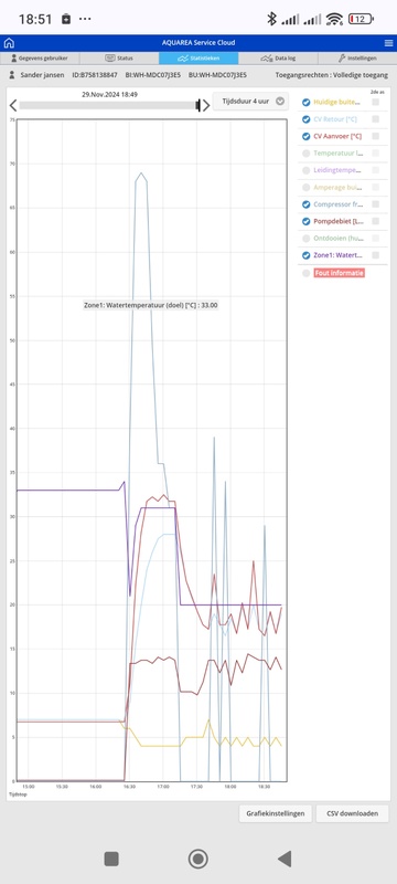

Hij had geen warmtevraag. De anti freeze control ging aan zie printscreen welke ik deelde waarbij hij naar stage 3 ging.

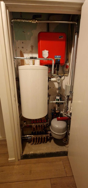

Technician- schreef op maandag 25 november 2024 @ 11:17:
Iemand met een 9kw J serie monobloc heeft storing H20 en krijgt m niet meer aan de praat.
6 maanden oud.
Pomp vast of geen terugkoppeling van RPM vanuit de pomp.
Wat is het meest logische dat er aan de hand kan zijn? Moet nog langs.
Zit een magneetfilter en alles wel in.
Afbeeldingslocatie: https://tweakers.net/i/JjWPqBY7j1ySt07VuXz19eyUzKE=/x800/filters:strip_icc():strip_exif()/f/image/5NkxMo9PH4v9ITiPqq2yh6sc.jpg?f=fotoalbum_large
Komt veel voor. Pomp vastgelopen door vuil deeltjes. Zit er extra magneet filter in het systeem geplaatst

Ik snap hier niks van, hij gooit de doeltemperatuur opeens 10 graden naar beneden... Daardoor is ie nu enorm aan t pendelen, terwijl hij met hogere doeltemperatuur prima een langere run had kunnen maken tot de ruimte doeltemperatuur bereikt was. Iemand enig idee waarom ie dit doet?
Dit gaat over de garage trouwens. Dus met radiatoren, ruimtetemperatuur nu ingesteld ol 12 graden.
Afbeeldingslocatie: https://tweakers.net/i/a5dKq_IsSfYEMGpfurGM9ky-Km0=/x800/filters:strip_icc():strip_exif()/f/image/d5oYizJHsM1nVaDTXV65oT72.jpg?f=fotoalbum_large
13480 Wp solar | 2x Panasonic 7j met 1x 300l sww | Laadpaal installateur, pb voor een offerte

Makrolon schreef op vrijdag 29 november 2024 @ 18:53:
Gebruik je the Pana controller als ruimtethermostaat? In dat geval kan die de target Ta bijstellen door de interne "PI logic". Bij een externe thermostaat heb je dit niet.
  • Makrolon
  • Registratie: September 2019
  • Laatst online: 10:46
Thorsd schreef op vrijdag 29 november 2024 @ 19:04:
Dat klopt inderdaad.
Wat irritant, misschien toch maar externe thermostaat er naast hangen dan.

Tijdje terug een post geplaatst met wat vragen omtrent de installatie. Hiervoor wat tips gekregen (bedankt hiervoor!) en er geen gras over laten groeien. Zie hier voor en na:
Afbeeldingslocatie: https://tweakers.net/i/-3JcUIVY3oQq6PFVRD5ueW3scS0=/x800/filters:strip_icc():strip_exif()/f/image/wgzaGBpMOiyv8SZZDU09a8uT.jpg?f=fotoalbum_large
Afbeeldingslocatie: https://tweakers.net/i/ZM3pbyw-BxWsqDZXgttRps-hkn8=/x800/filters:strip_icc():strip_exif()/f/image/WMeXUafABLFdp4AFaC8z0blW.jpg?f=fotoalbum_large
Zelf ben ik zeer tevreden met het resultaat van de installateur. Nu begint het grote "spelen" met alles voor de gewenste afstelling van de WP zelf. De controller hangt nu in de woonkamer en werkt als thermostaat + WAR (21 graden). Nog 2 kleine (dummy) vragen voor mijn eigen leercurve. Ik wil spoedig een CZ-taw1 gaan aanschaffen zodat ik wat meer inzicht kan krijgen. Is deze zelf een beetje makkelijk te installeren en in gebruik te nemen? Op het YT filmpje lijkt het plug and play.
Het valt me op dat de WP nu vaker van weinig tot geen verbruik heeft en dan naar heel hoog gaat (kort) overdag. S'nachts doet de WP meer verbruiken constant maar nog korte hoge pieken erbij. (gemeten met P1 meter dus er zijn natuurlijk andere apparaten bij betrokken) Is hier tegenop te tweaken door bijvoorbeeld met de WAR te spelen? Of met andere instellingen? Of is dit iets wat bij een WP hoort/huis specifiek is? Ik snap natuurlijk dat monitoring hier key voor is.
Over het algemeen helpt dit forum mij enorm in het leren _/-\o_ !
