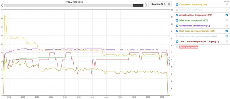

Afbeeldingslocatie: https://tweakers.net/i/v2B5C_yj9SMZxuxhw53xPnt0oyQ=/800x/filters:strip_icc():strip_exif()/f/image/0JAOnqo4do54hDJAbUIg12M4.jpg?f=fotoalbum_large
Afbeeldingslocatie: https://tweakers.net/i/XVJV-qqeccbFiAeAy5Z-9tLxnmw=/800x/filters:strip_icc():strip_exif()/f/image/LUDgjAfGm6tO2Bt0CnmahKFs.jpg?f=fotoalbum_large
Tot nu toe vind ik wa only eigenlijk toch wel beter werken.
Bovenste data is van een dag waar de gemiddelde temperatuur 5.4 was tegenover vandaag 3.5.
Het was toen rond de 21 graden in de woonkamer tov 20.2 nu.
Vanmiddag wel een tijd uitgeweest maar ook wel een hele tijd op een hogere frequentie lopen draaien.
Dus netto scheelt het eigenlijk niet zoveel.
En als het iets warmer is in de woonkamer is het ook geen punt.
Wellicht de stooklijn op WA only nog wat tweaken
Of een aparte buitensensor op de Pana aansluiten en die op het zuiden plaatsen

-Junkiexp- schreef op woensdag 20 november 2024 @ 21:38:
Tip; geef je thermostaat meer ruimte (hysterese) ik zet hem juist op 0.5 want je wilt juist dat alleen in geval van echt te warm hij uit gaat. En je stooklijn moet omlaag zodat hij normaal gesproken spot on net onder je doel temp incl hysterese in woning blijft. Dus is je doel in woning 20,5 en hysterese 0,5 dan moet je zorgen dat je met war je onder de 21 blijft uitkomen in de woning 👍💪 zelfde rekensom kan uiteraard met 0.3 maar dan komt het nog iets nauwer in de war afstelling.
Thermostaat is de handrem. Je WAR het gaspedaal. Ga vooral door met war+thermostaat maar stel je war iets bij.
Hoe grote hysterese pas je nu toe op thermostaat?
Vergeet ook niet dat ene situatie met defrosts kan zijn en de andere zonder, je kunt niet zo één op één de ene dag met de andere vergelijken.
[ Voor 11% gewijzigd door ErikVers op 21-11-2024 17:32 ]

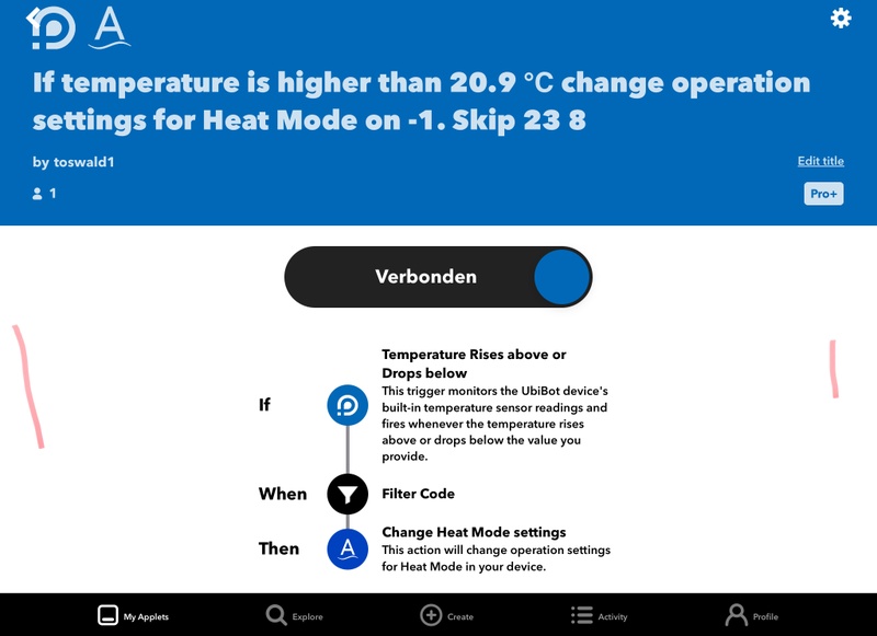

  • t.oswald
  • Laatst online: 29-03 20:12
RichieB schreef op donderdag 21 november 2024 @ 20:14:
Ik heb vanochtend mijn stooklijn moeten verhogen omdat de woonkamer ongewenst 2 graden was afgekoeld. Normaliter doe ik dat met Comfort Cloud maar dan gaat de warmtepomp uit. Nu heb ik het gedaan via een MQTT bericht naar Heishamon en dan blijft hij gewoon draaien. Misschien dat ik dit wel ga automatiseren: een WAR curve met maar 2 punten lijkt wat te beperkt voor mijn situatie.
Ik meet de temperatuur in de woonkamer met een Ubibot Connect temperatuurvoeler. Deze metingen vormen de If this voor IFTTT, de reactie volgt, then that in de Aquarea Cloud.
Voorbeeldje….
Afbeeldingslocatie: https://tweakers.net/i/SovkKaII3cgALhU1g_4ja36CWUU=/800x/filters:strip_icc():strip_exif()/f/image/2wXTAGoFXW8t4ZfTmH7oLPtY.jpg?f=fotoalbum_large
De heat mode setting is tussen -5 en +5 te beïnvloeden. Ik gebruik shiften tussen -1 en +1 plus het aan of uitzetten van een relais op CN4 op temperatuur of tijd gaat via SmartLife
Afbeeldingslocatie: https://tweakers.net/i/5fSB8cnPETTaGK6cQk0CIlYGm40=/800x/filters:strip_icc():strip_exif()/f/image/CiJgqjPEQ0Wcg2kzcR7cUWCY.jpg?f=fotoalbum_large

t.oswald schreef op donderdag 21 november 2024 @ 22:42:
Voorbeeldje….
Ja mooi! En top dat Panasonic dit gewoon out of the box ondersteund 👍
En dan zet je je warmtepomp op sensor watertemperatuur (war only)
Je kunt dan shiften rondom je ruimte doel temp en gaat hij er echt (>0,5) overheen uitschakelen of heat modus veranderen van heat+dhw naar dhw only.
Nb je hebt niet een relais aansluiting nodig op cn4 je kan gewoon uitzetten voa iftt naar smart cloud of modus wijzigen naar dhw only. Maar jij doet dit met relais vast om nog andere redenen.
Heat Geek Getraind | WP Pana 5H - OSO RVS Boiler 300L (Masterwatt Delta Geocoil 2.8m2) - PV 8970WP: 27stuks - Home Assistant - Thuisbatterij calculator |

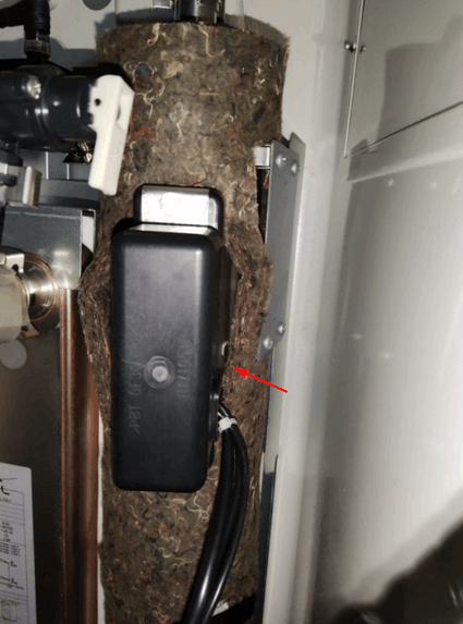

  • Technician-
  • Laatst online: 22:55
Technician-
heb iemand met een J serie met error H070
Storing BUH hij heeft wel spanning gemeten op de BUH automaat en deze staat in.
Ben er nog niet geweest zelf.
Zal de overload gereset moeten worden? En hoe kan deze zijn aangesproken, keer gedraaid met lucht?
Iemand een foto van de overload BUH en waar dat pinnetje zit om te resetten?

  • Pejdref
Technician- schreef op vrijdag 22 november 2024 @ 09:58:
H70 kan meerdere oorzaken hebben. Bij mij is de OLP ooit eens geactiveerd door lucht in het systeem. Resetten kan via het bovenste luikje aan de zijkant met kleine handen en veel gescheld. Denk dat de kap eraf halen sneller is.
Zit onder het zwarte kapje als ik het goed heb:

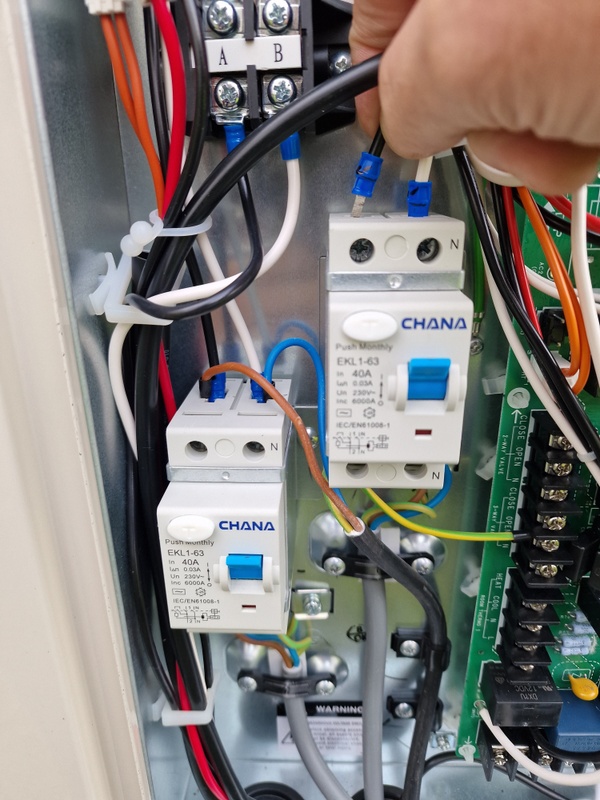

  • lbreman
  • Registratie: November 2018
Ik heb een klant gehad met deze error, waarbij de BUH voedingskabel tussen meterkast en warmtepomp beschadigd bleek: gaf wel stroom, maar tripte dan bij langere belasting. Waarschijnlijk was ie ergens geknikt of geforceerd bij de aanleg. Vervanging van de kabel was de oplossing.

    stooklijn++
    stooklijn_set = now()
if Troom > Tset for 1 hour and stooklijn_set < 30 minutes ago:
    stooklijn--

Ik snap er niks van, de Panasonic om mn garage vorstvrij te houden heeft vanochtend 4 uur op de buh gedraaid... Temp staat ingesteld op 10 graden, de controller als thermostaat met stooklijn.
Wat ik denk is dat de aanvoer/retour temp te laag is gekomen en de binnentemperatuur wel boven of op 10 graden bleef. Alleen ik snap niet waarom hij dan de buh aanspreekt en niet gewoon de compressor heeft laten draaien?

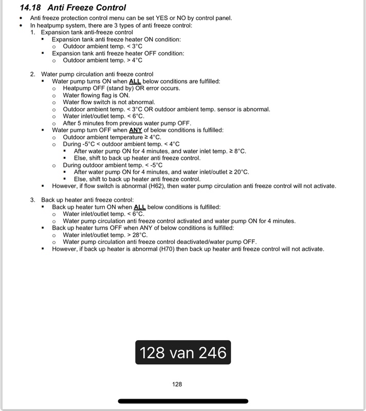

Makrolon schreef op vrijdag 22 november 2024 @ 18:10:
Dat klinkt als de vorstbeveiliging die aangaat. Die activeert onder de 3 graden buitentemperatuur en als de watertemperatuur (inlet of outlet) onder de 6 graden komt gaat de circulatiepomp draaien. Als die na een x aantal minuten nog niet boven de 6 graden komt gaat de BUH aan totdat de watertemperatuur 28 graden is.
Dat is uit mijn hoofd wat er gebeurd, zal in grote lijnen kloppen, voor de exacte werking en getallen zie de service manual.
Al gekeken in de grafieken van je warmtepomp?
De backup is pas fase 3 van vorstbeveiliging en die komt erin als echt goed koud water is. Je verwarmd die ruimte bijna niet. En hij gaat dan pas weer uit boven 28. Kan best ff duren dan met maar 3kw.
Ik heb hier de 1e week draaien last van gehad geen oorzaak kunnen vinden. Je kan hem ook doormeten overigens. Heb nog wel een doorlussing op de printplaat gemaakt ook, weet zo 123 even niet waar die tussen moest komen.

  • Makrolon
  • Registratie: September 2019
  • Laatst online: 21:58
ErikVers schreef op vrijdag 22 november 2024 @ 20:33:
Onderstaande is bij de J
Thanks voor je uitgebreide reactie weer!
Hmm, dus als ie eenmaal.aan is gaat hij door tot t water 26 graden is.. dat duurt wel even ja, wat vreemd. En ik vind het gek dat hij niet gewoon de compressor opstart.
Zou het dan voor mn garage een oplossing zijn om t systeem te vullen met glycol en de anti frost uit te zetten? Want weet niet hoe ik dit gedrag anders tegen kan gaan. Die garage hoeft niet warmer gestookt te worden.
En dat ik wat rendement mis met glycol is ook geen ramp. Zon hoog rendement heb ik daar al niet.

Maikie18 schreef op vrijdag 22 november 2024 @ 23:57:
Ben er geweest, er zaten 2 OLPs op de BUH de bovenste was aangesproken.
Wat een gedoe om erbij te komen. De elektrakast aan de kant maar die scharniert niet en hangt dan aan de draden. Niet goed gebouwd apparaat.

Makrolon schreef op zaterdag 23 november 2024 @ 00:38:
Nog hoger, 28 😜 en ja inderdaad hoog. Al is dat pas in fase 3 het komt blijkbaar bij jou wel eens voor. Wat je oppert kan inderdaad in jouw specifieke situatie een goed iets zijn om te onderzoeken.

Technician- schreef op zaterdag 23 november 2024 @ 11:45:
Mooi dat je hebt gevonden. Wat bedoel je met niet goed gebouwd, je kan toch bij bi block hele scharnierende deel wegdraaien zodat je een openkast hebt? Of zaten de draden van de invoer te strak weg gemomteerd? Onderin hou ik altijd wat overlengte zodat goed kan scharnieren. Of was het een monoblock?
Edit; lees het al; een J. Sorry ben vooral met de hydro splits bezig en dan hangt dat allemaal binnen 👍✅

  • Makrolon
ErikVers schreef op zaterdag 23 november 2024 @ 12:58:
Haha hoger nog zelfs.
Inderdaad, ben hem nu steeds handmatig even aan aan t zetten om te voorkomen dat de buh er weer 15 kWh door heen jaagt 🙈
Ik ga me daar eens in verdiepen, de Panasonic moet er tegen kunnen, want je kan t zelfs selecteren in t menu. Met de radiatoren zat t ook wel goed gaan.

ErikVers schreef op zaterdag 23 november 2024 @ 13:02:
Mono ja. Die schakelkast scharniert niet (dit was een oudere R410A) en je moet 24 schroeven losdraaien mits je bij de OLP komt. Dan hangt de schakelkast nog in de weg omdat de bekabeling van allerlei sensoren in de weg zitten.
Andere merken hebben vaak een scharnierende schakelkast waar je met weinig schroeven overal bij kunt.

ik heb de volgende installatie.
- Panasonic WH-MDC07J3E5 met uitbreidingsprint
- 2 zones (vloerverwarming en radiatoren)
- buffervat
- Heishamon
Warmtepomp liep erg onrustig en maakte runs van ongeveer 45 minuten. Frequentie van de compressor bleef op 50 Hertz tot aan het einde van de run. Na wat experimenteren kwam ik erachter dat als ik hem zonder buffervat in de software configureerde hij wel terug regelde naar ongeveer 19 Hertz voordat de run werd beëindigd. Zie hieronder de grafiek van afgelopen 24 uur.
Afbeeldingslocatie: https://tweakers.net/i/gjSU54CjIVPaS61vRY3j9-GDtSI=/800x/filters:strip_exif()/f/image/rrsQFFABuRsWgq9JKdwDJqDl.png?f=fotoalbum_large
De buffervat temperatuur heeft dus invloed op de regeling van compressor. Ik heb uiteraard de werking van de sensor gecontroleerd en deze werkt prima. Hoe kan het zijn dat de compressor met de instelling buffervat niet goed regelt en op 50 hertz blijft draaien tot het einde van de run?
Je kan beter ook even je target temp erbij zetten dan zie je het verschil. Met buffer geactiveerd telt hij x op je stooklijn. Hij vind zelf wel dat hij het goed regelt :-) Wil dus warmer water maken om verlies/vermenging in buffer te compenseren zodat wel je ingesteld stooklijn bij je afgifte kan komen. Ik vermoed dat de reden is dat hij harder gaat werken.
Je kunt ook met 2 zones werken zonder buffer geactiveerd toch? Dan zou ik dat lekker doen. Zie aan het einde van je grafieken trouwens een grillig verloop van je water temp. Hoe stuur je de zones aan? Lijkt of die open en dicht springen kort achter elkaar, zou ze dan iets meer aan-uit tijd geven.
Ik heb een nieuwe 5J die deze week voor het eerst een defrost wilde doen en direct een H70 foutmelding gaf. Gelukkig bleek het niet de OLP beveiliging te zijn maar de AC aanvoer, beide draden van de circuit breaker bleken niet vastgeschroefd te zijn (blijkbaar vergeten bij de installatie), nu wel vast en ik heb er vertrouwen in dat dat het probleem was.
Geen spanning op A B (bovenin) gemeten, terwijl die direct aan de circuit breaker zouden moeten zitten.

DjooKoel schreef op zondag 24 november 2024 @ 11:03:
Die check je normaal ook even tijdens installatie.
Maar wat is er bij die rechter aardlekschakelaar aan de bovenkant gedaan dan? Dat zit niet zoals het hoort. 2 draden onder een klem mag alleen als de fabrikant t toestaat en het 2 exact dezelfde draden zijn, dat is in dit geval niet zo. Het zou me niets verbazen als je als je aan die draden trekt een vd 2 onder dezelfde klem los trekt.
Ik snap ook niet waar die draad voor kan zijn...

Makrolon schreef op zondag 24 november 2024 @ 11:07:
@DjooKoel
Zo te zien zijn die voor de drie weg klep. Netter is de l en n even van de thermostaat klem te lenen.
(En groen geel als schakeldraad is zo zo. Maar ik weet dat bepaalde kleppen dat ook zo hebben. )

Thorsd schreef op zondag 24 november 2024 @ 11:30:
@DjooKoel
voor de 3 weg klep zitten er toch gewoon 3 contacten op de print? Ik heb mijne daar ook gewoon op aangesloten.

DjooKoel schreef op zondag 24 november 2024 @ 11:32:
Net even nagelopen: het is inderdaad voor de 3-wegklep, en die zit gelukkig stevig aangedraaid :-)
Aangedraaid zegt niks, stevig trekken aan alle 4 de draden aan de bovenkant vd aardlek moet je ;)

Makrolon schreef op zondag 24 november 2024 @ 11:37:
Klopt dat moet iig niet zoals op de foto 😜🙈

Ik heb wat leuks, heb sinds 2 maand de 7j thuis staan, maar nooit nog tijd gehad om hem aan te sluiten. Nu ik van plan ben hem aan te sluiten kom ik erachter dat ik de remote controller (stabdaard controller/thermostaat binnen) kwijt ben. Ik had de wifi adapter er wel bij, maar kan echt de thermostaat nergens vinden. Kan zijn dat hij er niet bij zat, maar kan ook zijn dat ik echt niet weet waar ik hem heb gelaten. De leverancier die zegt natuurlijk dat hij er gewoon bij zat.
Dus dacht ik, als uiterste optie hem gewoon opnieuw te kopen(100 - 200 euro is nog altijd goedkoper dan een heel nieuwe pomp). Maar kan echt geen site vinden met de juiste controller. Die ik op ebay vind lijken er wel op, maar zijn doorgaans voor airco-installaties.
Weet iemand het exacte modelnummer, of toevallig of dit onderdeel gewoon ergens na te bestellen is?
Wel zie ik de CZ-RTW2 te koop staan, maar die is voor de nieuwere warmtepompen (k serie?), maar werkt deze bvb ook gewoon?
Het moet precies deze zijn:Afbeeldingslocatie: https://tweakers.net/i/-BfZmeZQEFV921YgEF2OxAjoxew=/fit-in/4920x3264/filters:max_bytes(3145728):no_upscale():strip_exif()/f/image/SAbqjld2jeSxpXSVKxehVtZb.webp?f=user_large

Tennie schreef op zondag 24 november 2024 @ 12:59:
Het moet precies deze zijn:[Afbeelding]
Voor de zekerheid: je hebt de WP even open geschroefd ? Aangezien die module achter de rechterklep zit opgeborgen
(is al paar keer eerder voorbij gekomen, in precies zo'n zelfde post)
Panasonic 12J T-CAP | Atlantic Explorer 270L | 4 x MHI SRK24ZS-WF + SRF35ZS-W | 12.000 Wp Enphase | Home Assistant, Heishamon, Mhi-ctrl | Alfa Romeo Giulia Veloce

Aha, dan ga ik daar eerst kijken. Ik had wel aardig wat bekeken in dit topic, maar had dit niet gevonden. Bedankt!

ErikVers schreef op zondag 24 november 2024 @ 08:22:
Eerste zone is een WAR vloerverwarming. Heishamon corrigeert op basis van de gemeten temperatuur de stooklijn.
Tweede zone zijn radiatoren die met een thermostaat knop werken. Vandaag is het hier in Limburg een stuk warmer dan gisteren (is nu 15 graden) vandaar dat de warmtepomp meer schakelt dan gisteren. Hieronder de grafiek met de setpoint.
Edit de Heishamon pakt de setpoint van zone 1, dit zou natuurlijk die van zone 2 (hoogste temperatuurvraag moeten zijn). Setpoint is in realiteit dus continue 37 graden.
Afbeeldingslocatie: https://tweakers.net/i/83vD_O_tADuualVoj_aqM2aOA5c=/800x/filters:strip_exif()/f/image/VllRrZjCIE7AD0xrGn9TDp7O.png?f=fotoalbum_large
Ik zou je aan willen raden om aftakblokjes te gebruiken. Dit is de nette manier om direct vanaf een aardlekschakelaar / automaat af te takken.
Met ABB aardlekschakelaars maakte Panasonic ook al eens fout door de draad in het verkeerde gat te steken.
Een geel/groene ader is Nederland wel redelijk heilig als veiligheidsaarde. Gebruiken voor iets anders dan veiligheidsaarde zou ik niet doen.
PS: Room Thermo 1 heeft ook een Lijn + Nul aansluiting
