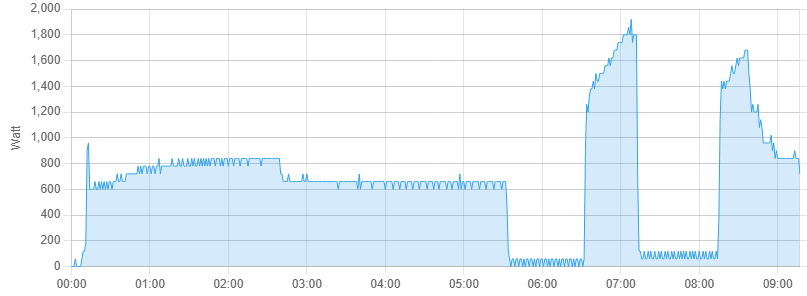

Tiesert schreef op woensdag 13 november 2024 @ 21:49:
Goede vraag en interessant idee. Ik heb de info uit de TS. Daar staat:
- We starten de warmteproductie door de doeltemperatuur op 3 graden boven de retour watertemperatuur te zetten.
- Zodra de compressor is gestart, zetten we de doeltemperatuur op 1 graad onder de watertemperatuur.
- Dit blijven we herhalen tot de kamer op temperatuur is en de warmteproductie gestopt moet worden.

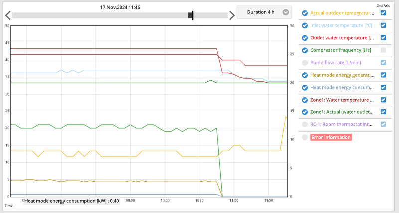

Aanvulling: het heeft wel zin, want hij draait nu de hele dag strak op 19/20Hz, en dat was aan het begin echt wel anders. Met een 12kW Tcap heb ik nu eenmaal teveel capaciteit in dit deel van het jaar. Maar vraag me af of ik die opstartfase nog kan verbeteren.
Ik heb die info uit het starttopic ook een paar keer gelezen, maar snap nog niet hoe ik de WP strak op 19/20 Hz kan laten draaien. Of is dit alleen met domotica? Ik draai met de controller en de cz-taw met service cloud.
Zo ziet het plaatje er vanmorgen uit:
Afbeeldingslocatie: https://tweakers.net/i/N9JZQWGd1muZyxjHmOhsKx987zs=/800x/filters:strip_exif()/f/image/KrbkHqurlJqyBSTwbr7B7oN0.png?f=fotoalbum_large
[ Voor 15% gewijzigd door Sjouke Jacobsen op 15-11-2024 09:53 ]

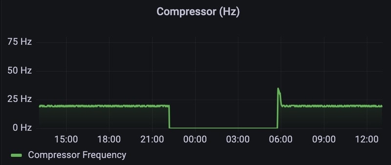

  • Fantastic_fox
  • Laatst online: 16-10 13:29
@Maasluip @RichieB het is inderdaad geen overkill aan vermogen dat ben ik met jullie eens maar toch. Een kant tekening het radiator vermogen wat ik noem is hetgeen altijd aan staat ( op de bovenverdieping stook ik alleen de badkamer omdat ik graag in een koele slaapkamer slaap dus het totaal vermogen is zeker wel hoger). verder staat ook de radiator in de garage altijd dicht.
Zie onderstaande grafiek met daarin het opstoken vanuit nacht verlaging naar doel temperatuur deze ochtend. De nacht verlaging is 15 graden en de doel temperatuur is 19.5 in de ochtend om de kou uit het huis te krijgen als ik op sta. Op het moment dat hij constant doorstook 7:30-08:00 is de aanvoer ongeveer 47 retour 39 Bij benadering. maar dan is hij dus nog aan het opstoken erna gaat de cv in low load en is dit niet de temperatuur die nodig is om het geheel op termperatuur te houden dit zal lager zijn (alleen ben ik dus aan het zoeken naar hoe veel lager)
Logischerwijs zou dit betekenen dat ik met de huidige buiten temperatuur vanmorgen iets van 6-7 graden, met een aanvoer van 40-45 toch makkelijk moeten uitkomen? en met die aanvoer kan ik ongeveer 5kw aan warmte kwijt (dan zou een 9kw dus royale overkill zijn maar het gaat om minimaal vermogen in dit geval denk ik toch wat bepaald of deze uit gaat of niet?)
Ik denk dat ik zowiezo op de badkamer en in de keuken een probleem ga krijgen (beide vertical design radiatoren die wat krap zijn bemeten op de lagere temperatuur dus hier zal waarschijnlijk een probleem ontstaan.
Verder heb ik in de tuinkamer een oude convectorput in de grond zitten waarvan ik bij god niet weet hoeveel vermogen deze is... 275 lang 18 hoog en 15 breed (heb ik ingeschat op 2500w bij 75/65/20 maar geen idee of dit klopt omdat ik geen specificaties hiervan kan vinden). In deze ruimte zou eventueel (tijdelijk) een radiator T33 200*60 geplaatst kunnen worden voor ik naar vloerverwarming zou gaan waardoor het vermogen geen 2500w zou zijn (geschat) maar 4700w zou zijn bij 75/65/20.
Anyway met wat aanpassingen kan ik her vermogen bij 45 graden wel krijgen naar 6kw bij 45-40 en 3kw bij 35-30 (maar 35-30 gaat te weinig zijn dat is me ondertussen wel duidelijk qua opgesteld vermogen).
Is het trouwens zo dat wanneer je een 7kw nodig hebt en je bv een 9kw zou pakken dat deze minder defrosts zou hebben bij de 9kw omdat hij rustiger kan draaien ivm de 7kw?
Het afgifte systeem blijft voor mij nog steeds een grote vraag of dit gaat werken met een 9kw, ik wil daar eigenlijk niet te veel aan doen aangezien ik uiteindelijk naar vloerverwarming heen wil....
Afbeeldingslocatie: https://tweakers.net/i/PilVFqgy78WA3UV2a7ZAmFeVxyQ=/800x/filters:gifsicle():strip_exif()/f/image/8vtoeqrLDPw6ESX7IXDy7jrX.gif?f=fotoalbum_large
APS QS1 en Y600 3*340w 38graden en 3*340w 20Graden alles naar het Oosten 92 graden. Zuid set sma sunnyboy 2100b 8*255w 38 graden 178graden zuid || Warmtepomp Panasonic MDC 9kw j-series enkel radiatoren maar lage temperaturen

Fantastic_fox schreef op vrijdag 15 november 2024 @ 10:18:
Begin met een constante ruimtetemperatuur in te stellen. Het opstoken na nachtverlaging is echt "cv denken". Met een WP wil je een zo laag mogelijke watertemperatuur, dus net genoeg om de ruimte op temperatuur te houden. Op basis daarvan bepaal je ook het benodigd vermogen.

Sjouke Jacobsen schreef op vrijdag 15 november 2024 @ 09:50:
Wat mij betreft een prima grafiek met een mooi stabiel draaiende warmtepomp. Als het te snel warm gaat worden kun je stooklijn hierop aanpassen.
Om op je vraag te reageren;
Je compressor gaat op die hz draaien zodra hij terug gaat toeren naar minimale afgifte. Dat hoeft geen doel op zich te zijn wat mij betreft hoor.
Wil je dit ook dan verlaag je je war of shift je met je stooklijn rustig aan naar beneden.
Let op dat onder de 26 bij vvw je kans hebt dat hij uitgaat en voor uren niet opnieuw aan. Zie manual voor stop en start parameters na een overshoot.
[ Voor 8% gewijzigd door ErikVers op 15-11-2024 23:31 ]

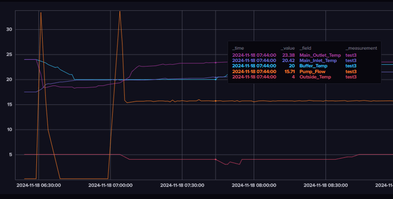

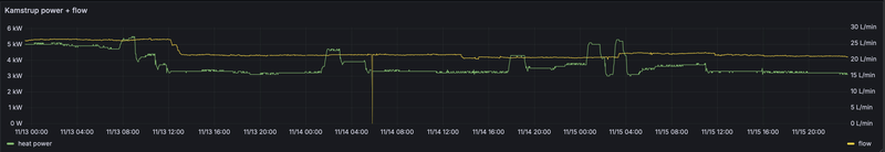

  • RichieB
  • Laatst online: 22:47
Het was even wat gepiel met de WAR curve maar nu draait mijn 9J al 3 dagen vol continue. Hij houdt het huis eng strak op 20 °C. Nu varieert de buitentemperatuur nog niet heel erg, dus wellicht blijf ik het aanpassen. Mijn zwager draait nu voor het 2e seizoen en is de eerste winter ook steeds aan het bijstellen geweest. Als je WAR eenmaal de verliezen van je huis goed compenseert kan je er voortaan vanaf blijven..
Ik draai verder met de controller als ruimtethermostaat, geen externe rules of domotica.
Afbeeldingslocatie: https://tweakers.net/i/4SorkoqfIO5kiefFQAdvCGDiF-8=/800x/filters:strip_exif()/f/image/CA0HMjWKQWCHXMfmuu9OhZCm.png?f=fotoalbum_large
Afbeeldingslocatie: https://tweakers.net/i/uSkTg78Fy470oydGy-i8ehrJ9EI=/800x/filters:strip_exif()/f/image/ENhXFtrJps7bRARkbmOjvt7L.png?f=fotoalbum_large
Afbeeldingslocatie: https://tweakers.net/i/vs_ZWlOhJmAmo8qeS_rFWdFV1OE=/800x/filters:strip_exif()/f/image/quNznqqYEQ0f2MdBy5Tl0Zwu.png?f=fotoalbum_large
[ Voor 16% gewijzigd door RichieB op 15-11-2024 23:27 ]

  • cerebrum
  • Laatst online: 19:48
Ik bemerk af en toe gedrag van mijn 7J wat ik niet kan verklaren. In ieder geval heb ik niet de juiste documentatie hierbij kunnen vinden.
Op het moment dat ik een DHW run wil doen schakel ik de modus van Heat only naar Heat+DHW
De retourtemperatuur zakt even behoorlijk in omdat er "koud" water uit het DHW circuit bijkomt.
De Pana vindt dat blijkbaar niet leuk en schakelt het (interne) backup element bij.
De Room heater is uitgeschakeld in het gebruikersmenu (wordt dus alleen gebruikt voor defrost en anti-freeze).
Tank heater staat op Extern
In mijn optiek zou de interne heater dus helemaal niet ingeschakeld moeten worden.
Afbeeldingslocatie: https://tweakers.net/i/Nx38MtcL8vG2wpvLNOeYn2w8CmA=/800x/filters:strip_exif()/f/image/Wd7oDt6sfsuWueFha28QwrWw.png?f=fotoalbum_large
Opvallend:
Precies zodra de inlet boven 20C komt schakelt de heater uit. Het zal wel bepaalde logica zijn, maar in de service manual kan ik deze situatie niet terugvinden.
WP Pana 7J mono | AC Toshiba 3.5+4.6kW | PV 3200WP ZZO | Gasloos Nov23

  • cerebrum
@ErikVers
De tanktemperatuur in de grafiek (op 1/3 van boven in de tank) was nog 42 graden, maar onderin de tank zal het wellicht veel kouder zijn.
De run begint om 13:00. In deze situatie liep de WP al voor verwarming. Om 13:01 komt het element in.
Het gaat uiteindelijk maar om korte stukjes, 15 seconden in dit geval, maar ik vind het vreemd dat het element überhaupt inkomt terwijl die uitgeschakeld staat.

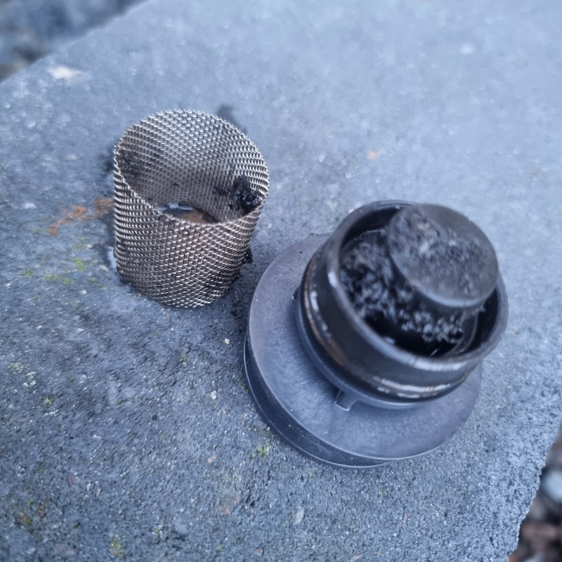

Afbeeldingslocatie: https://tweakers.net/i/8EX0OSv0d2EGUbDSx6d9lQUphLs=/800x/filters:strip_icc():strip_exif()/f/image/Cf2YklktGC7J2qauF1ofwkJx.jpg?f=fotoalbum_large
Afbeeldingslocatie: https://tweakers.net/i/OLPqlWpKxRy2aejiwaVtywKEsv4=/800x/filters:strip_icc():strip_exif()/f/image/f7RPMOmBSJBnruwp4PcnuxvA.jpg?f=fotoalbum_large
Was vandaag even bij de Pana om een thermostaat op CN2 aan te sluiten en dacht zal gelijk even de overstort testen op correcte werking en de het vuilfilter even schoonmaken.
Laatstgenoemde was geen overbodige luxe want er zat best wat drek in.
Had tot voor kort nog een paar radiatoren in het systeem, nu alleen vloerverwarming dus dat zal wel schelen.
Het vuilfilter binnen pakt dus niet alles mee, goed om te weten.

Tiesert schreef op woensdag 13 november 2024 @ 20:48:
Ik ben bezig met de slowstart om de Pana rustiger te laten opstarten.
- Ik start op met 25C Ta, dit is zo'n 3 a 4 graden boven de Tr. Meestal is de Pana daarvoor volledig uitgeweest. Ik weet niet of de Pana dan de Tr onthoudt van het moment dat ie afsloeg. Onder de 25C Target Temp lijkt ie niet aan te slaan.
- Binnen gem. 10s na start vd compressor gaat de Target temp naar 1C onder de Ta
- de Quiet mode is 3 (gedurende het eerste kwartier, tenzij het vriest).
De compressor gaat altijd eerst naar 35Hz en dan in een kwartier naar 20Hz. Kan de Slowstart nog beter?
Om je nog eens lekker te maken dat het kan (en ik weet niet hoe):
Gisteravond rond 21:30 de thermostaat van 20 naar 19 gezet, even na middernacht gaat hij dus aan op deze manier.
6:30 is de boiler die opwarmt en 8:15 is de thermostaat die naar 20 gaat. Quiet mode staat uit.
Afbeeldingslocatie: https://tweakers.net/i/Cp6p9itZ0sy3BX7kXg9Zt0Y-QE4=/fit-in/4000x4000/filters:no_upscale():strip_exif()/f/image/1Y35wwbhGWGb1LIY6dY7HtU2.png?f=user_large
Signatures zijn voor boomers.

Maasluip schreef op maandag 18 november 2024 @ 09:39:
Wat is het verbruik na einde boiler run 7:15 tot start 8:15 ?
Mooie run !

ercolano schreef op maandag 18 november 2024 @ 09:52:
Mooie run !
0,086 kWh en dat zal ergens een pomp zijn. Dit was een legionellarun, boiler naar 65, dus tot 52 op de WP en om 7:15 gaat de elektrische spiraal aan (2,968 kWh).

Afbeeldingslocatie: https://tweakers.net/i/Al_U1qNUxq5BHl3RuXTw7dbo4zI=/800x/filters:strip_exif()/f/image/MJ1g2Ls7pR7inDklO2A2Fj2L.png?f=fotoalbum_large
Run van 12+ uur met afgifte van zon 2800 watt continu met een target van 25 graden. De pomp is een 7j.
Ps. Iemand een verklaring voor de laatste actie?

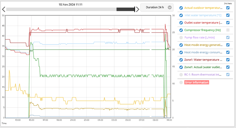

Pasghetti schreef op maandag 18 november 2024 @ 11:33:
Thermostaat grijpt in? (Zone1: Actual...) Wat er precies gebeurt, zie je beter bij een plaatje van 60min of 4uur.

  • boroma
  • Registratie: Mei 2024
  • Laatst online: 23-01-2025
ik ben hier pas net aangekomen.
we hebben een aquarea L type aan het draaien en probeer for die L de rules op te zetten.
in de naloop is een 300 liter buffer vat en er wodt geen warmwater gemaakt.
dus een eenvoudige installatie.
Afbeeldingslocatie: https://tweakers.net/i/8DXCtyy4Hgn_1h7qj04jSVLGHo0=/800x/filters:strip_exif()/f/image/ao0L0FaW0sg32Oqk254gNexQ.png?f=fotoalbum_large
de start van vandaag is erg interessant.
de pomp van de WP gaat aan en weer uit. de tweede pomp voor de vloerverwarming blijft draaien.
dus word er energie van het buffer vat in de vloerverwarming gelijdt.
dat was ook de idee van de installatie.
wie werkt met een L type WP?
en zijn er hier al samples, want ik vertaa nog niet alles van dat ding ;-)

FransvWoerkom schreef op maandag 18 november 2024 @ 11:56:
Afbeeldingslocatie: https://tweakers.net/i/WQW91CBbTUdBHF_-Bxji5ObT1XI=/800x/filters:strip_exif()/f/image/oGWwYXMG7FX0x3iqcB9Q2mYQ.png?f=fotoalbum_large
Ingezoomd. Ik kan louter speculeren. De actual temp zit wel tegen de 20.5 aan vermoedelijk schakeld hij daardoor uit idd. Waarom hij weer opstart is mij een raadsel.
Dit is eigenlijk wat ik doorgaans zie. Als hij stopt, dan daalt ook gelijk de target temp. In bovenstaande blijft de target temp (nog even) hoog, zelfs na de 2e stop.
Afbeeldingslocatie: https://tweakers.net/i/7-j8aHqpDZASX7uOUL24br6Hzn0=/800x/filters:strip_exif()/f/image/jgeYXjjS5nPw33LAmaXkbDvm.png?f=fotoalbum_large
[ Voor 25% gewijzigd door Pasghetti op 18-11-2024 14:53 ]

  • nMad
  • Laatst online: 22:07
Nnoitra schreef op dinsdag 19 november 2024 @ 19:46:
Selectief quoten helpt echt om context te behouden. Daarbij is het niet mijn redenatie, maar de vraag of het matcht met die van hem. Zie het gebruik van "jouw" en het vraagteken.
Dat als de Pana in cooling staat, zijn de COP en Produced Power idd postief, wat exact mijn punt is.
In dit geval staat de Pana niet in Heating mode, niet in Cooling, maar in defrost.
De Pana zet nog altijd electriciteit om in warmte, dat doet de BUH, om de boel te ontdooien, oftwel: warmte productie.
Dat die warmte in plaats van een huis, de lucht in gaat, doet niets af aan de warmte/ Produced Power. De bestemming bepaalt niet of wat er geproduceert is, positief of negatief is.
Ja hier heb je ook wel weer een punt.
COP gaat niet over hoeveel warmte je huis in gaat versus hoeveel energie je in de warmtepomp stopt. Maar beperkt zich tot de warmtepomp zelf: energie IN in verhouding tot energie UIT.
Met andere woorden: je monitort je WP en niet je huis.
Interessant, ben wel benieuwd naar meningen van de experts hier ;)
PV: 10,4 kWp | EV: Tesla MY LR AWD ‘26 | L/W WP: Panasonic WH-MDC07J3E5 + PAW-TD20C1E5 | L/L WP: Daikin FVXM35A/RXM35R + Daikin FTXM25R/RXM25R + MHI 2x SRK25ZS-WF/SCM40ZS-W

  • -Junkiexp-
  • Laatst online: 28-11 12:36
Afbeeldingslocatie: https://tweakers.net/i/qXBq3SKw2J2J3T_7KMzd0n7AdPc=/800x/filters:strip_icc():strip_exif()/f/image/yP7o3qbpzu2YzFk4ACf0haj9.jpg?f=fotoalbum_large
Sinds eergisteren toch maar een thermostaat aan CN2 geknoopt.
Werd af en toe wat te warm in huis zeker als de zon door de grote pui op het zuiden schijnt.
Het is de Emo P5606OT geworden, goedkoop via amazon en in te stellen op een hysterese van 0.2 graad.
Werkt prima, zoals te zien is blijft de Pana de hele middag uit.
Enige nadeel is wel dat de vloer uiteindelijk redelijk afkoelt.
Daarnaast valt de inschakelpiek wel op van bijna 1500 watt.
Met wa only zit dat rond de 900 watt.
Is daar nog wat aan te tweaken zonder Heishamon ed?
Voordel is wel trouwens dat de pomp niet oneindig blijft lopen met 34 watt verbuik en nu netjes teruggaat naar standby met 11 wat verbuik.
[ Voor 7% gewijzigd door -Junkiexp- op 19-11-2024 23:25 ]
3840 Wp pal op zuid zonder schaduw, Zuid-Holland zuid - Panasonic WH-MDC07J3E5 monoblock warmtepomp - Atlantic Explorer V4 200 liter coil warmtepompboiler - Technea Shower HR Tube 1-21 douchepijp-wtw - gasloos sinds 13-04-2024

  • Pejdref
-Junkiexp- schreef op dinsdag 19 november 2024 @ 23:21:
Opstartpiek is afhankelijk van hoe groot het verschil tussen Inlet en Target is bij het opstarten. Omdat je vloer verder afkoelt is je Inlet dus lager en zal de opstartpiek hoger zijn. Is weinig aan te Tweaken zonder Heishamon denk ik.
Hysterese staat al op de laagste instelling ga ik vanuit. Als die lager kan zal je vloer minder afkoelen, maar een lage hysterese zorgt ook weer voor meer schakelmomenten.
  • Pasghetti
  • Registratie: Maart 2022
  • Laatst online: 06-02 19:04
Ik herken wat @Pejdref beschrijft dat het verschil in Inlet en target bepaald hoe "hard" hij van start gaat. Zo heb ik wel runs gezien dat hij starte op 20hz met een opgenomen vermogen van 0.2kw. Dat was wel toen de buitentemperatuur boven de 15 graden was.
Wat je zou kunnen proberen is de max pompsnelheid terug schalen. Wel beperk je daar effectief het max vermogen mee. Of dat in jou geval een probleem is kan ik niet inschatten. Ik heb mijn 7j ingesteld op max 15 liter. Het warmteverlies bij -7 is ong 4.3kw dus mijn 7j is eigenlijk te groot bemeten voor mijn situatie. 5j had prima gekunt. Of hier verder nog neveneffecten aan zitten kan ik onvoldoende beoordelen omdat de pomp bij mij nog niet zo lang draait (15 Okt jl).
