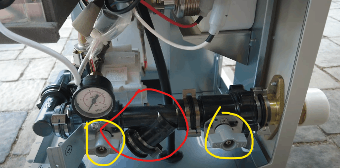

iemand bekend mee dat er een magneet (vuil?) afscheider in de J serie warmtepomp zit? zo ja, spoelen jullie deze dan ook regelmatig? is er dan nog een externe magneet/vuil afscheider nodig? aangezien deze ook in het watercircuit zit
met de 2 kraantjes kan je hem tijdelijk dichtzetten om te spoelen

Tja, zoek je even in dit topic dan is je vraag beantwoord.
Handig dat ie er in zit als de wp op een bereikbare plek staat ;)

Speedy-Andre schreef op zondag 10 november 2024 @ 16:01:
of een gevalletje RTFM....

wouter_tw schreef op zondag 10 november 2024 @ 14:58:
Bij een systeem met veel metaal zoals radiatoren een must. Vastgelopen door vuil:

Carboy54 schreef op zondag 10 november 2024 @ 17:19:
Je bedoelt dat het vuil filter in de warmtepomp is vastgelopen of een externe vuilfilter?

wouter_tw schreef op zondag 10 november 2024 @ 17:25:
Voorbeeld was van een vastgelopen pomp door magnetiet en vuil ondanks het kleine standaard filtertje.

blb4 schreef op zondag 10 november 2024 @ 16:08:
Dat dit magneetfilter erin zit hoort geen ontdekking te zijn idd, waar is dat klepje anders voor :)
Ervaringen en of het genoeg is staan in diverse topics, zoek met de juiste term en voilà.
Wat mij betreft kan ik hem iets vaker checken dan jaarlijks, er zat wel veel gruis in.

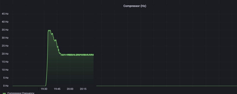

Kun ook jij me uitleggen hoe je hebt bepaald vooraf voor jezelf of het zou werken en wat je stooklijn ongeveer zou zijn zoals gezegd mijn ketel stook op low load ongeveer als hieronder (die dag -2 of iets dergelijks. iets zegt me dat 40-45 graden aanvoer en continue stoken ipv aan uit wel zou moeten gaan werken maar dit is een gok.
Afbeeldingslocatie: https://tweakers.net/i/BpVl_--tq5bcr3byTsd-2bCrO8w=/800x/filters:gifsicle():strip_exif()/f/image/RTf2l2UEr8P0sTB5JdXWEm7q.gif?f=fotoalbum_large

Herkent iemand dit gedrag @ErikVers jij weet heel veel over de werking.
SWW run start, na +- 30 min is de Ta 57,50 en gaat de compressor uit, na +10 min is de Ta gezakt naar 48 en gaat de compressor weer aan, ondertussen is het vat van 46 naar 51 graden gegaan. Setpunt is 52. Ta is binnen no-time weer 58,25, compressor gaat weer uit, kan ook komen omdat vat op dat moment de 52 heeft gehaald. Vervolgens start een paar minuten later de BH voor sterilisatie.
Afbeeldingslocatie: https://i.imgur.com/Y56I7jX.png
Ik heb het volgens mij al een keer eerder gepost dat ik op zo een moment buiten stond en hoorde dat de WP uit ging en na een paar minuten weer terug aan ging, is dit normaal? Is de SWW run nooit aan 1 stuk?
WH-MDC09J + PAW-TD30C1E5-HI | 10.44 kWp O/W | Venus v3 - 5.12kWh V151 - CT003 V117 - BMS 115. Training app: Trimetra

Maikie18 schreef op dinsdag 12 november 2024 @ 19:00:
Het lijkt dat hij zijn warmte niet kwijt kan en gaat in een overshoot. Heb je een standaard of een hi variant tapwater vat?
Twee dingen waar je mee kan testen;
-setpoint iets lager zetten (50) zodat hij minder in het kritische deel moet werken waar afgifte lastig is. Hoe kleiner verschil is tussen outlet temp en je DHW water temp hoe minder warmte (vermogen thermisch) je kunt afgeven. Tijdens anti legionella run ontkom je hier natuurlijk niet aan.
-En tweede is zorgen dat je vat goed afkoelt dus bijvoorbeeld grotere hysterese instellen of met klokprogram sturen naar 1 moment per dag voor het opwarmen.
Nb
Check ook of je sensor voor tapwater temp goed geklemd zit dat hij wel de goede waarde meet.

ErikVers schreef op dinsdag 12 november 2024 @ 19:13:
Nb
Ik heb de HI variant.
Ik kan zeker naar 50, heb tot op heden nog nooit met koud water gezeten, bedankt voor de tip.
Hysterese staat nu op -5 dus in theorie aan bij 47 graden.
Sensor ga ik even nakijken maar die zit bij mij aan de zijkant in een pocket via een wartel
Edit: inmiddels de instellingen aangepast en logging aangezet. Vaak gaat hij na herstart meteen SWW doen, kon dus meteen even kijken, het lijkt nu beter te gaan
Afbeeldingslocatie: https://i.imgur.com/qCZ5JCu.png
[ Voor 17% gewijzigd door Maikie18 op 12-11-2024 21:25 ]

Maikie18 schreef op dinsdag 12 november 2024 @ 19:33:
Mooi, dat ziet er nu uit als een perfecte dhw run.
Wat betreft herstart bedoel je denk ik zodra tapwater in programma komt.
Wat je kan doen is dat je altijd tapwater program aanhoudt alleen met 40 (nacht) en 50gr (vanaf een uur of 12:00) setpoint werkt. Zodra hij dan verspringt naar 50 kijkt hij wel netjes naar hysterese iets wat anders inderdaad niet gebeurd.
Heat Geek Getraind | WP Pana 5H - OSO RVS Boiler 300L (Masterwatt Delta Geocoil 2.8m2) - PV 8970WP: 27stuks - Home Assistant - Thuisbatterij calculator |
  • Maikie18
  • Laatst online: 11:53
ErikVers schreef op dinsdag 12 november 2024 @ 22:33:
Moet het nog even aankijken want hij had nog niet zo lang geleden vat opgewarmd natuurlijk. Ik bedoelde als je de controller uit zet en vervolgens weer aan gaat die bijna altijd een SWW run doen.

  • Tiesert
  • Registratie: Augustus 2021
  • Laatst online: 01:07
Ik ben bezig met de slowstart om de Pana rustiger te laten opstarten.
- Ik start op met 25C Ta, dit is zo'n 3 a 4 graden boven de Tr. Meestal is de Pana daarvoor volledig uitgeweest. Ik weet niet of de Pana dan de Tr onthoudt van het moment dat ie afsloeg. Onder de 25C Target Temp lijkt ie niet aan te slaan.
- Binnen gem. 10s na start vd compressor gaat de Target temp naar 1C onder de Ta
- de Quiet mode is 3 (gedurende het eerste kwartier, tenzij het vriest).
De compressor gaat altijd eerst naar 35Hz en dan in een kwartier naar 20Hz. Kan de Slowstart nog beter?
Afbeeldingslocatie: https://tweakers.net/i/MNnKcNZeZrkCjOyp8VnX9W57564=/800x/filters:strip_icc():strip_exif()/f/image/clbclmip2nuN1InePXoRZ6YZ.jpg?f=fotoalbum_large
[ Voor 9% gewijzigd door Tiesert op 13-11-2024 20:50 ]
20x400wp O-Z-W | Enphase IQ7+ | Pana 12kW T-Cap J Mono | HA+Heishamon L | Airco LG MU3R21 6.2kW | Zendure 2400AC+ | Gasloos 4-10-22
  • Dre
Dre
Tiesert schreef op woensdag 13 november 2024 @ 20:48:
Heeft dit wel zin? Want Panasonic gaat pas terugregelen bij Ta_gewenst+2°C. Zou dus eerder -2 doen, en eventueel 1x per <180 seconden naar -1 om te voorkomen dat ie uitgaat.
Let op dat Panasonic intern met komma getallen rekent, maar dit niet op het display weergeeft.
  • Tiesert
Dre schreef op woensdag 13 november 2024 @ 21:26:
Goede vraag en interessant idee. Ik heb de info uit de TS. Daar staat:
- We starten de warmteproductie door de doeltemperatuur op 3 graden boven de retour watertemperatuur te zetten.
- Zodra de compressor is gestart, zetten we de doeltemperatuur op 1 graad onder de watertemperatuur.
- Dit blijven we herhalen tot de kamer op temperatuur is en de warmteproductie gestopt moet worden.
Aanvulling: het heeft wel zin, want hij draait nu de hele dag strak op 19/20Hz, en dat was aan het begin echt wel anders. Met een 12kW Tcap heb ik nu eenmaal teveel capaciteit in dit deel van het jaar. Maar vraag me af of ik die opstartfase nog kan verbeteren.
[ Voor 14% gewijzigd door Tiesert op 13-11-2024 23:07 ]

  • Maasluip
  • Laatst online: 10:12
Maasluip
Kabbelend watertje
Ja, op de een of andere manier moet dat wel kunnen, maar vraag me niet hoe.
Hier zie je twee starts, allebei in quiet 3, dat is max 33-34 Hz.
De eerste is via de timer van setpoint 18 naar 19 de tweede handmatig van 19 naar 20.
Afbeeldingslocatie: https://tweakers.net/i/aGsW8vzudWefaTo_KiMRz5NN6o4=/fit-in/4000x4000/filters:no_upscale():strip_exif()/f/image/kwjrkoA4kkZBG0feiFaciNmZ.png?f=user_large

Fantastic_fox schreef op dinsdag 12 november 2024 @ 13:51:
Allen dank hierbij al wat antwoorden
Ik heb bij 75-65 ongeveer 13kw vermogen hangen wat terug loopt naar 8kw in 55-50, 5kw 45-40 en 35-30 is dit 2kw. OVer het algemeen T22 met 2 design ratiatoren (en die zullen wel een probleem gaan worden)
Dat is weinig. Hoe groot is je huis? Ik heb met 136 m2 (inclusief zolder) 17,3 kW bij 90/70/20 en 3,7 kW bij 40/35/20. Daarmee moet ik al mijn radiatoren open hebben om op 37 graden te kunnen verwarmen. Bij een lagere watertemperatuur (een beetje afhankelijk van de buitentemperatuur) kan de WP zijn warmte niet kwijt -> Ta loopt op, WP schakelt uit.
Wat ook heel goed te beredeneren is. Het minimale elektrische vermogen van de WP is 650 W (gaat nog een beetje van af vanwege de pomp), met een COP van 5 is dat 3,2 kW warmtevermogen.
Dus 2 kW aan afgifte is veel te weinig voor de WP. Of je hebt een klein huis met een veel te grote WP, of je hebt te weinig radiatoren.
Bij mij is het nog niet zo goed als bij @RichieB, maar met die 37 graden loopt de temperatuur in mijn huis met deze buitentemperaturen heel langzaam op (denk aan 0,2 °C per uur). Ik heb de WP 's nachts nog uit staan, dan warmt het in huis van 's morgens 19 °C naar 's avonds 20,6-20,7 °C op.
