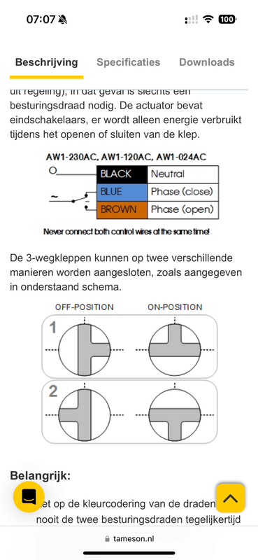

gaat ook even hier men vraag ingooien wegens veel meer lezers:). Als ik op de aanvoer naar het boilervat SWW een extra klep zet na de 3-wegklep die, samen met de 3-wegkep, sluit na opwarmen SWW, wat gebeurt er dan als deze defect gaat? Dus wanneer ze niet meer gelijktijdig opent/sluit met de 3-weg-klep en de WP in het slechtste scenario tegen een gesloten klept duwt? Wat betekent dat ze defect is gegaan in gesloten toestand en niet meer gelijktijdig opent met de 3-wegklep.
Het SWW dat niet warmt zal ik snel merken. Maar kan dit nevenschade veroorzaken?

Trent schreef op vrijdag 27 september 2024 @ 08:57:
Uiteraard is iedereen nu nieuwsgierig wat je plannen zijn 😜
Nevenschade normaliter niet; je warmtepomp zal de meest voorkomende foutmelding geven ivm flowstoring en stoppen met werking (ook geen vorstbeveiliging mogelijk ivm geen flow)

@ErikVers haha >:) Een koppige installateur gelooft niet dat de aanvoer (van 3-wegklep naar boilervat) naar boven leggen "eenpijpscirculatie" veroorzaakt. Als Ik mijn manueel kraantje vlak voor spiraal boilervat sluit, 0.25 °C verlies per uur. Staat het open, gaan we minstens naar x3,5.
Geuren, kleuren en foto's vind je hier
Met een zone/elektrischeklep, besparen we de pro gezichtsverlies en heb ik garantie:-)

Niet inschikken. Gewoon sifon erin. Anders heeft de volgende klant hetzelfde probleem.
Bij mijn ouders dacht ik ook dat het wel losliep op de onderste flowaansluiting op SWW vat... Dus niet, tot 1-2mtr terug voel je de leiding warm worden. Terwijl de bovenste aansluiting wel een sifon heeft, die blijft ijskoud. Terwijl er warmer water voor staat. Dat ga ik dus alsnog aanpassen.

Ahh meen je niet, die moet dan echt zijn houding veranderen, ben zelf ook deels vakman, en de belangrijkste les is toch; je blijft leren je hele leven lang…
Zoals hierboven ook al wordt aangegeven; absoluut niet aan toegeven, je moet zeker een warmtesifon toepassen en voorkeur niet alleen op warmwater uitgang maar ook op beide spiraal aansluitingen. Dit is één van de meest gemaakte fouten in het hydraulische circuit!
Als je foto in het topic de leidingen tussen de spaghetti goed begrijp is je dhw uitgang niet hier het probleem maar juist de spiraal leiding. In en uitgang stijgen gelijk en zit geen daling meer in.
En tip je warmtepomp kan op verschillende momenten de 3weg klep al wel op dhw zetten afhankelijk van diverse parameters. Dus dan is het geen lekken maar gewoon open verbinding met stijgende leidingen 👍
Een keerklep kan soms ook een oplossing bieden mocht een sifon toepassing niet lukken.

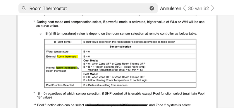

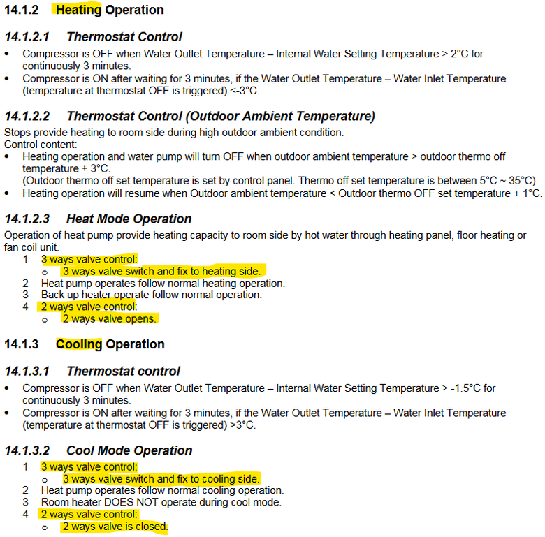

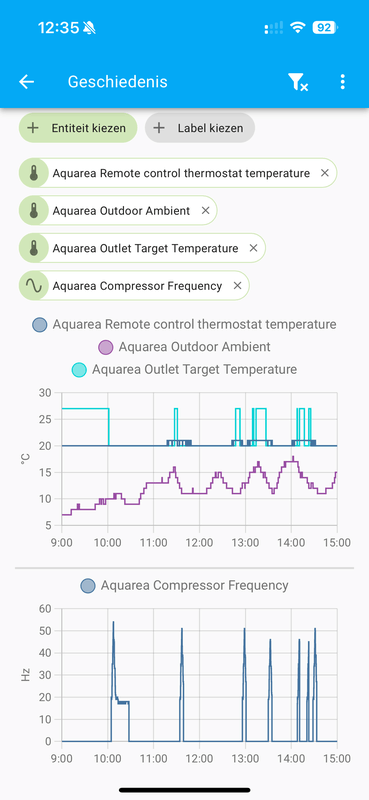

Ik doe gewoon nog eens een poging om de werking van de controller als interne thermostaat te doorgronden.
Ook eerder door @ipoffice benoemd in deze post ipoffice in "Panasonic Warmtepomp 101: Installatie en Optimalisatie #2"
Let op het gaat enkel om de PI control logic (de rest volg ik wel 😜👍)
Gegevens;
Vvw 90m2 + continu open
Goed geïsoleerde woning rc5+
5 H
Voor de test vaste stooklijn 27gr
Werk normaal met de netatmo aan uit externe thermostaat (top ding)
Uitdaging;
Bij binnen temp net boven-rond ingestelde waarde schiet de target temp vanwege de PI control logic direct naar 20gr.
Hierdoor een aantal (+/- 5 op een dag incidenteel in voor en na seizoen) onnodige runs van maar enkel minuten per dag. Niet schokkend wel voor mijn gevoel onnodig.
Wijziging van vast stooklijn naar war en andere waarde maken geen verschil en schiet dus naar vraag temp 20. Dit is mijn inziens meer bedoeld als water circulatie temp alleen nadeel is dus dat de compressor eerst aanslaat en natuurlijk onmogelijk met deltaT 2 zelfs met een H dit te laten draaien.
Vraag;
1-Zijn er meerdere die net rond en boven de gevraagde ruimte temp de target temp naar 20 schiet? (Uiteraard icm interne thermostaat)
edit: deze vraag is beantwoord aangezien @ipoffice ook de 20waarde terugziet icm andere stooklijn.
2-Ik had gehoopt de “PI control logic” te kunnen begrijpen / de logica te doorgronden. Helaas doet de service manual hier geen uitspraken verder over dan in printscreen hieronder. Iemand een pana uitleg van deze logica?
3- Zijn er onderbouwde inzichten dat de PI logic zelf lerend is of blijft het hetzelfde gedrag vertonen?
Svp geen discussie over
welke thermostaten nog meer goed werken of andere goed bedoelde tips, het gaat mij echt om de “PI Control Logic” dank voor eventuele praktijk ervaring of aanvullende PI info 👍 zodat we deze eventueel in de Topic Start kunnen opnemen.
Afbeeldingslocatie: https://tweakers.net/i/otavQ4CsgDBwsPFtjEVaGc5hfck=/x800/filters:strip_exif()/f/image/CHZPPglZwDzvfwIWXir0gwh4.png?f=fotoalbum_large
Afbeeldingslocatie: https://tweakers.net/i/0v3Qb3N2LXAcuyjMTLrR_Vl1ljI=/x800/filters:strip_exif()/f/image/e7739opDfMcf1rERq2IAzNB3.png?f=fotoalbum_large
Afbeeldingslocatie: https://tweakers.net/i/wDLXzqq7mL6Op9IvJNGDNyTlTvQ=/800x/filters:strip_exif()/f/image/DSsEunD2VS3GidlxF2i1OOvv.png?f=fotoalbum_large

Het is niet perse lekken; er zijn best wat momenten dat hij op standje dhw blijft staan ook al is hij klaar met verwarmen van je dhw. Dan is het dus een openverbinding, de klep sluit lang niet altijd naar heat modus dit afhankelijk van diverse parameters.

ErikVers schreef op zaterdag 28 september 2024 @ 22:05:
Uit eigen ervaring weet ik nu:
Met DHW only staat de driewegklep altijd op “room”, behalve tijdens een DHW run.
Op stand DHW+heat gaat de driewegklep naar “tank” als de buitentemperatuur boven de max temperatuur voor verwarmen komt.
Voor mij is het ook belangrijk dat hij dicht staat door geen warmtesifon op aanvoer tank. Dus heb WP buiten verwarmseizoen op DHW only staan.

nMad schreef op zondag 29 september 2024 @ 07:37:
Klopt, goede uitleg en veel gebruikers laten hem gewoon icm interne of externe thermostaat op dhw+heat staan waardoor je dus bij temp buiten boven max verwarmen temp de klep op dhw hebt staan. Je hebt dus met name de maanden midden in het jaar best veel kans op warmtesifon ook via het spiraal. Als je toch met een thermostaat werkt zou je ook die max buitentemp omhoog kunnen gooien, al is dat niet ideaal.
De casus waar ik op reageerde had men het over lekken van een klep uit te sluiten alleen vraag ik mij af of installateur zich er bewust van is dat een 10% van de tijd de klep sowieso helemaal openstaat richting dhw. 👍

Update op pi logic test
Vandaag interessante info; met een strak blijvende binnen temperatuur (ook achter de komma) en een rustig oplopende retour temp (deltaT 4-5) tikt een “kabouter” de target na een run van 2 uur plotseling van 26 naar 20 en stopt uiteraard de compressor.
Na een korte analyse van de data is mijn conclusie dat de redelijk snel oplopende buitentemperatuur dit heeft veroorzaakt. Hoewel dus gister een chaos was met nodeloze start en stops. Is vandaag hij slimmer dan een externe thermostaat.
Edit; nu ik dezelfde data op 28-09 (gister) projecteer zie ik dat daar de buitentemp nogal fluctueerde en dat de chaos waarschijnlijk heeft veroorzaakt. Als dat ook de eind conclusie gaat worden zal ik wellicht de buitentemp sensor gaan verplaatsen.
Tussenstand na 2 dagen;
Thermostaat
extern versus intern: 1-1
28-09
Afbeeldingslocatie: https://tweakers.net/i/eULHsvhT0vznAUVPANY41cFWYnk=/x800/filters:strip_exif()/f/image/ZC1Us8g6fpAv15yVXuaYV8ht.png?f=fotoalbum_large
29-09
Afbeeldingslocatie: https://tweakers.net/i/UNSS5aBypA_i_DtKOjniR2lJTvg=/x800/filters:strip_exif()/f/image/OQ4I6UdVzmuBrjvJ3up5cCXf.png?f=fotoalbum_large

Trent schreef op zondag 29 september 2024 @ 23:41:
Aan de aanvoerkant - voor vers heet water - van de boilerspiraal (boiler input zeg maar) zit als eerste onderdeel vanuit de boiler bekeken een bolkraan. Deze zit dus op 5 cm van de boiler(spiraal). Dus ze zit op de leiding tussen boiler en WP. Als deze bolkraan manueel dicht staat, is het gigaverlies weg.
Op dat pad zit ook de 3 wegskraan.
Ik kan ook visueel zien dat de 3-wegskraan op "room" staat na de DHW-cyclus. Nu heb ik begrepen dat het kort verkeerd gelegd leidingkje niet zo' n enorm verlies kan veroorzaken door louter éénpijpscirculatie, of...wel? Dus de Caleffi moet dan doorlaten? De outlet temp van de WP blijft ook erg hoog na een DHW-cylclus. Dus de leiding na de klep verder naar de WP toe ook. Tenzij dat bolkraantje toe staat. Zelfs zonder warmtecamera zéér duidelijk. De boiler koelt bijna synchroon af met de outlet temp. Of de outlet temp met de boiler.
Dus ik zou persoonlijk eerst de thermosifon maken. Evalueren, dan ander merk 3-wegskraan, evalueren en tenslotte bolkraan vervangen met gelijk schakelende elektrische 2-wegkraan. Die laatste werkt gegarandeerd:)
Helder je bedoelt cv aanvoer spiraal.
Dan sifon en eventueel andere klep, zijn de kosten ook niet uiteraard maar zou wel sifon iig doen.
Let wel op je water aansluitingen zoals je in berichten hierboven kon lezen. Dus vermoedelijk iets andere plaatsing dan huidige klep. Wel heeft deze de juiste print aansluitingen al;
https://tameson.nl/produc...1inch-3-weg-230vac-3-punt
[ Edit; als je een andere klep pakt die ik thuis ooit heb gehad heb je volgens mij hetzelfde leiding trace en kun je van onderuit wel invoeden en dan naar links of rechts. Die past er denk ik makkelijker tussen. Heb iig goede ervaring met de dichting van deze klep. Check zelf ff een inst handleiding, dit is het type; Afriso AZV-643, G1" AB ingang onderin en A of B als uitgang. edit
Afbeeldingslocatie: https://tweakers.net/i/ETmiqTTLO9Q1pjHkZnPA_8NK930=/x800/filters:strip_exif()/f/image/gvnVqkBuuxp74HuCEDRCJeq1.png?f=fotoalbum_large
Die had ik ook op het oog maar deze kan niet langs onder gevoed worden zoals je opmerkt. Ik ga de Afriso AZV-643, G1" eens bekijken. Maar best speciaal als die Caleffi het niet zou doen. Maar alles kan.

Het is dus inderdaad een 642/643 serie. Bij spanning op het motortje via de blauwe en bruine draad gaat de klep de ene kant op, wordt de spanning uitgeschakeld dan duwt een veer de klep de andere kant op. Alleen de blauwe en bruine draad dienen aangesloten op de warmtepomp. Blauw aan N (Nul), bruin aan Open of Close. De zwarte en grijze draad zijn van het schakelcontact en zijn voor een andere toepassing. Mochten de grijze en zwarte draad ook zijn aangesloten, dan verklaart dat het lek.
Ik kan zo niet zeggen of de bruine draad aan Open of Close moet, want ik weet niet welke kant van de klep de spanningloze is. Dat zou de tankspiraal moeten zijn.
@ErikVers zie

Ik ga misschien een hele domme vraag stellen, maar ik stel hem toch :) Ik heb een Panasonic WH-SDC0509L3E5, L-serie dus. Deze staat ingesteld met de volgende temp curve (gemeten op het water):
Bij -10 is de target temp 45 graden, bij +10 is de target temp 30 graden. Daarnaast staat de cutoff voor de buitentemperatuur op 15 graden.
De warmtepomp draaide sinds donderdag eigenlijk prima, bounced een beetje tussen de 400 en 500 watt. Vandaag heb ik tot mijn schrik de warmtepomp uit moeten zetten, want ik vond het wel erg warm in huis (23 graden) en zag na snel onderzoek dit:
(de 94W is omdat ik 'm uit had gezet, hij zat op ruim 1500watt)
Waarbij de buitentemperatuur toen ik dit zag -aldus de warmtepomp- 17 graden was. Boven de cutoff van 15 graden.
Kan iemand een poging doen dit te verklaren? Hij kabbelt dagen rond de 30 graden (wat de bedoeling is, volgens de settings), en gaat vandaag ineens stampen naar bijna 70 graden, wat ver buiten de door mij gedefinieerde grenzen ligt. Hoe hoger de temperatuur buiten, hoe meer energie hij ging verbruiken, en hoe verder de COP omlaag ging. Terwijl het juist andersom zou moeten zijn, warmer buiten is minder hard werken toch :?
Zo dom lijkt je vraag niet hoor en kan me goed voorstellen dat je schrikt. Kun je zien welke modus actief was? Heat of dhw?
Eerste gedachte is domotica (heishamon?)
Vanaf 29sep om 22:00 zie je al een aardig schommelende aanvoer lijn, en op de 30e om 8:00 wordt het nog interessanter. Kan het zijn dat domotica ook op je stooklijn/target mag schrijven en steeds verder liet oplopen?
Dhw dacht ik ook aan maar daar zit een max werkingstijd normaal aan van standaard een 60 of 90 minuten of je moet hem op meer dan 6uur voor die modus hebben staan dan zou dat kunnen.
Dat hij bij 17 graden buiten nog draaide met ingestelde 15 klopt, zie servicemanual. Je moet er eerst uit mijn hoofd met 2 graden overheen en dan blijft hij uit totdat weer onder ingesteld max buitentemp voor verwarmen komt.
Weet je daarnaast zeker dat dit je ingestelde stooklijn nog steeds is? Soms bij vrijgave van koelen of iets wijzigen in t verborgen menu gooit hij je stooklijn ed ook naar default settings. Al denk ik ook niet dit het is want default is iets van max 55 en daar ga je aardig overheen 🙈
[ Voor 16% gewijzigd door ErikVers op 30-09-2024 22:03 ]
Dat ziet er goed uit (voor de bruine draad heeft hij ook blauwe kabel gebruikt om verder te gaan naar de WP), maar zwart en grijs zitten wel in één en dezelfde wago... Op het eerste zicht kan dat geen kwaad? verder zit het op de 2-way valve aansluiting en ik zie nog een 3-way valve optie vrij.
[Afbeelding][Afbeelding]
De 3-wegklep voor dhw hoort natuurlijk aan de 3-wegklep aansluiting!
De 2-wegklep aansluiting is ergens anders voor. Zonder speciale fancoils voor koeling gebruik je die niet.

Je driewegklep doet het nu gewoon niet. Wordt niet aangestuurd. Staat geen spanning op. Je kunt nu waarschijnlijk ook niet gewoon je huis verwarmen. Een extra klep aan dezelfde aansluitingen helpt niet. Aan de aansluitingen voor een tweewegklep hoort gewoon niks.
Je moet die twee blauwe draden van de driewegklep los halen van de aansluiting tweewegklep en aan de aansluitingen Nul en Open of Close voor de driewegklep schroeven of het een installateur laten doen. In NL zou je trouwens die bruine draad met een bruine draad moeten verlengen en die vervolgens aan Open of Close schroeven. Die zwarte en grijze draad heb je niet nodig en mogen bij elkaar in een wago. Vergeet niet de twee schakelaars uit te zetten!
Je hebt het afgelopen halfjaar zowel je tank als je huis opgewarmd. Door de zomer heb je dat misschien niet in de gaten gehad behalve dat de warmte van je tank zo snel mogelijk je huis in liep.
Wijs je installateur er op dat er handboeken zijn.

@FransvWoerkom ze doet wel iets hoor. Half mislukt filmpje (pijnlijke hand:-)) maar dat hendeltje beweegt als ik de Pana van SWW naar VVW zet en andersom.
Naar SWW lijkt mij elektrisch (hendel naar boven). VVW gaat trager met de veer wellicht (Hendel naar onderen)
Nu ga ik even kijken of dat hendeltje naar beneden gaat als hij klaar is met de SWW-cyclus :/
[ Voor 28% gewijzigd door Trent op 01-10-2024 20:44 ]
  • FransvWoerkom
  • Registratie: Maart 2018
  • Laatst online: 26-11 23:49

Trent schreef op dinsdag 1 oktober 2024 @ 20:29:
Merkwaardig. Ik zal bij mij ook eens kijken wat de aansluiting van de 2-wegklep doet. Die is bedoeld om een 2-wegklep aan te sluiten die een verwarmingscircuit afsluit bij koelen.In de hydraulische schema's in de service manuals zit hij voor de radiatoren en vloerverwarming waar alleen gekoeld wordt met fancoils. Ik kan alleen maar bedenken dat het ook niet de bedoeling is om koelen en tankverwarming te combineren. In de Operating Instructions lees ik dat bij de combinatie van Cool + Tank mode de tank uitsluitend kan worden opgewarmd met de booster heater ín de tank. Niet met de warmtepomp. Maar het ontgaat me waarom de tweewegklep ook bediend wordt bij schakelen tussen verwarmen en sww.
Bij de Caleffi klep is de lange tijd de tijd dat het motortje is geactiveerd. De korte tijd is de tijd dat de veer de klep terug duwt. De 3-wegklep hoort ook zo gemonteerd te worden dat het motortje wordt geactiveerd bij opwarmen van de tank en dat hij na het teruglopen door de veer de rest van de dag weer kan verwarmen.
[ Voor 6% gewijzigd door FransvWoerkom op 02-10-2024 11:22 ]

@FransvWoerkom de klep blijft zo te zien nu op 'SWW' staan. Dus klep lekt niet. Staat vol open 😒
  • FransvWoerkom
FransvWoerkom
Trent schreef op dinsdag 1 oktober 2024 @ 22:16:
Bedoel je dat hij klaar is met sww en dat de klep open blijft staan van tank naar warmtepomp?
  • Trent
  • Laatst online: 16-11 16:12
@FransvWoerkom klopt. Klep zou moeten omschakelen naar 'vloerverwarming'. Of zie ik dat fout? Panasonic noemt dat 'Room'. Dat gebeurt dus niet of dat moet met vertraging gaan, dat controleer ik morgen.
  • FransvWoerkom
FransvWoerkom
Trent schreef op dinsdag 1 oktober 2024 @ 22:49:
Nee, dat gebeurt pas als je de wp uit zet of omschakelt naar verwarmen. Hij blijft dus open staan. Dat is een enorm lek waarlangs de warmte uit je tank door thermosifon effect ontsnapt naar je warmtepomp en je huis.
De driewegklep hoort aan de andere aansluitingen.
Voor meer info zie Service Manual paragraaf 14.23 voor de tweewegklep (die je dus niet hebt) en paragraaf 14.22 voor de driewegklep.
  • Trent
@FransvWoerkom akkoord over het gevolg en dat ze fout is aangesloten. Maar volgens de Pana staat hij wel degelijk op 'room' na de DHW-cyclus. WP staat ook nog aan zoals je in het screenshot ziet. Mss zal juist aansluiten dit oplossen en gaat de klep écht op 'Room'.
Afbeeldingslocatie: https://tweakers.net/i/pexLBFWkZ3_wRZnEVDcs6QnuXsg=/800x/filters:strip_exif()/f/image/oMGFGfVVkbbUpSaxYLoi6H7L.png?f=fotoalbum_large
[ Voor 8% gewijzigd door Trent op 01-10-2024 23:50 ]
  • FransvWoerkom
FransvWoerkom
Trent schreef op dinsdag 1 oktober 2024 @ 23:48:
Ja, hier staat 3-way valve: Room
Maar nu heeft hij het over het bevel dat hij aan de aansluiting van de driewegklep heeft gegeven middels de aansluitingen 4, 5 en 6 van Connector 1. En daar zit jouw driewegklep niet aan; die zit aan 2 en 3.
  • nMad
  • Laatst online: 19:50
@Trent Wat een stomme fout zeg van de installateur. Fijn dat je erachter bent gekomen dmv hulp in dit topic. Wel jammer dat de compressor al bijna 1300 draaiuren heeft, dus blijkbaar staat het al een tijdje zo.
Edit, logica m.b.t. 2- & 3-weg klep uit de manual.
Afbeeldingslocatie: https://tweakers.net/i/M4ZB26Tt2n1t-gVEH_z380fY9sQ=/full-fit-in/4000x4000/filters:no_upscale():fill(white):strip_exif()/f/image/TpVQmBmhqgxxnFFvjJtYtAhP.png?f=user_large
[ Voor 36% gewijzigd door nMad op 02-10-2024 10:44 ]

FransvWoerkom schreef op dinsdag 1 oktober 2024 @ 22:00:
Merkwaardig. Ik zal bij mij ook eens kijken wat de aansluiting van de 2-wegklep doet. Die is bedoeld om een 2-wegklep aan te sluiten die een verwarmingscircuit afsluit bij koelen.In de hydraqulische schema's in de service manuals zit hij voor de radiatoren en vloerverwarming waar alleen gekoeld wordt met fancoils. Ik kan alleen maar bedenken dat het ook niet de bedoeling is om koelen en tankverwarming te combineren. In de Operating Instructions lees ik dat bij de combinatie van Cool + Tank mode de tank uitsluitend kan worden opgewarmd met de booster heater ín de tank. Niet met de warmtepomp. Maar het ontgaat me waarom de tweewegklep ook bediend wordt bij schakelen tussen verwarmen en sww.
@Trent, Ik heb de logica ook niet helemaal weten te doorgronden, maar zoekende naar 2 ways valve in de service manual zie je wel dat er verschillende condities zijn waarop de 2 ways valve aansluiting OPEN of CLOSE gaat, zie:
14.1.2.3 Heat Mode Operation (2 ways valve OPEN)
14.1.3.2 Cool Mode Operation (2 ways valve CLOSE)
14.1.9 Tank Mode Operation (2 ways valve CLOSE)
14.1.10 Heat + Tank Mode Operation (2 ways valve OPEN)
14.1.11 Cool + Tank Operation (2 ways valve CLOSE)
14.9 Forece Heater Mode (2 ways valve OPEN)
14.23 Pump Down Mode (2 ways valve CLOSE)
Duidelijk dat dit niet een logica is waarmee je je 3 weg klep voor schakelen tussen Tank (Boiler) en de overige operation modes wil regelen!!
Dit is redelijke dommigheid van de installateur.
  • Trent
@blb4 @nMad snap de logica ook niet zo helemaal
Je wil dus eigenlijk dit:
maar ik heb nu dit:
@FransvWoerkom ik zal met de multimeter eens meten of er spanning zit op het 2-way contact (gaat "ja" zijn). Op het 3-way contact zou dit "nee" moeten zijn.

Trent schreef op woensdag 2 oktober 2024 @ 10:57:
maar ik heb nu dit:
Waarom wil je doorgaan met de aansluiting van de 2-wegklep? Zet gewoon je 3-wegklep aan de aansluiting die daarvoor bedoeld is en laat hier die 2-wegklep aan mensen die fancoils in plaats van radiatoren willen bedrijven.
  • Trent
@FransvWoerkom wil er niet mee doorgaan. Uit nieuwsgierigheid wil ik het documenteren/verifiëren:-)
  • blb4
  • Laatst online: 13:14
blb4
Trent schreef op woensdag 2 oktober 2024 @ 11:31:
Wat ik ik elk geval zie is dat het gebruik van het 2 ways valve contact foute schakelingen van de klep geeft, b.v.:
Je zou deze aansluiting kunnen gebruiken als je altijd schakelt tussen Heat Mode (OPEN) en Tank Mode (CLOSE). Maar een zeer gebruikelijke stand is Heat + Tank waarbij deze aansluiting dus altijd OPEN geeft terwijl je de klep wil schakelen als de WP daadwerkelijk wisselt tussen Heat en Tank.
Vervolgens hangt 't er natuurlijk ook nog vanaf hoe die klep daarwerkelijk gemonteerd is, deze zou zo gemonteerd kunnen zijn dat in 1 stand je vloer en de boiler beide verwarmd worden en de andere stand alleen de vloer oid.
Er zijn dus 2 acties nodig:
1: klep aansluiten op 't 3 ways valve contact;
2: controleren wat de klepstanden exact zijn en of de leidingen zo zijn aangesloten dat in stand Heat de warmte alleen naar je verwarmingscircuit gaat en in stand Tank alleen naar de boiler.
  • Trent
Wat extra info(voor de experten hier al even duidelijk - gewoon voor leken zoals ik).
  1. Het NO contact voor 2-way valve geeft geen spanning bij een SWW-run. Klep is zo bedraad/gemaakt/geplaatst dat ze dan op tank gaat.
  2. Na de SSW-run doet dit contact niets. Het zal maar spanning krijgen wanneer de WP op VVW gaat. Ergo, veel wamteverlies want de klep zou, na de SWW-run, moeten "omdraaien" naar VVW (ROOM) zoals de Aquarea Cloud aangeeft.
  3. Het NO 3-way valve contact geeft wél spanning bij een SSW-run. Je kan de draadjes dus niet zomaar versteken tussen NO 2-way en NO 3-way(!!!)
  4. Na de SSW-run zal het NO 3-way contact zonder spanning vallen (en dat blijft zo tot er een volgende SSW-run start). Idem voor een VVW-run: dan komt er geen spanning op NO 3-way contact. Dus er moet in de klep bedrading veranderd worden, de klep moet gedraaid worden of mogelijk kan het 3-way NC contact in de plaats gebruikt worden (niet zeker van, educated guess).
Mijn grote dank aan iedereen om mee te denken @ErikVers @FransvWoerkom @nMad @blb4 zijn slimme gasten
[ Voor 4% gewijzigd door Trent op 02-10-2024 14:16 ]

Trent schreef op woensdag 2 oktober 2024 @ 14:07:
Kleine toevoeging;
De aansluitingen op de print bij 2-way zijn voor een twee weg klep 😜
En die is bedoeld om tijdens koelbedrijf bepaalde delen van je afgifte eventueel af te sluiten. Zoals een badkamer.

Ik ben nog aan het proefdraaien met een eenvoudige installatie vergeleken met de meeste hier.
We verwarmen nu 1 week, paar dagen getest met sturing op de interne thermostaat op de controller, en nu paar dagen met sturing op water temperatuur.
De lengtes van de runs die hij loopt(1,5-2uur) ben ik niet eens heel ontevreden over, omdat het buiten relatief warm is is het lastig binnen veel vermogen kwijt en te kunnen, en met 500watt maakt hij met dit weer misschien wel 4000-5000watt warmte. Dus beetje pendelen is logisch denk ik. Buiten wat kouder dan moeten de runs wel goedkomen denk ik.
Nu mijn vraag, waarom start hij soms mooi rustig, en start hij soms wel als een dolle?
Panasonic 9J monobloc, vaillant arostor 270 Wpb

ron36 schreef op woensdag 2 oktober 2024 @ 21:54:
pendelen voorkom je inderdaad niet met dit weer. Je zou hooguit iets kunnen bereiken met een aan/uit thermostaat met een grotere hysterese?
De K en L serie kun je rustiger laten starten in een 'efficient' mode. J's kunnen dat niet. Heb je Quiet mode 3 al geprobeerd? Anders een iets lagere stooklijn wellicht, maar dat zou ook weer meer pendelen kunnen veroorzaken.
Leg in je grafiek de buitentemperatuur er maar eens naast.
Waarschijnlijk is het dan net kouder buiten waardoor hogere hz worden vrijgegeven of worden ingeschat nodig te hebben 👍
Als het niet kouder buiten was op dat moment, zal het komen door verschil in de grootte tussen je doel (target) en werkelijke cv temperaturen (inlet/outlet).
Pendelen is uiteraard afhankelijk ook van je afgifte.
Ik denk dat de runs die je nu maakt hartstikke netjes al zijn en weinig aanpassing nodig hebben.
Wat betreft opstarten;
Ik heb een 80m2 vvw (voldoende afgifte) en lekker wat beton (als buffer) erboven. Dan start hij altijd rond de juiste hz op en hoeft maar weinig af te toeren. In mijn geval vaak een 10hz terug na een minuut of 10 en daar draait hij dan een paar uur op totdat ruimte warm genoeg is. En hoeft in mijn geval zeker niet te gaan pendelen (ook als het een J was geweest niet want het is nu een graad of 13) waarom vertel ik dit? Om aan te geven dat het niet enkel product oorzakelijk is, maar een onbalans betreft tussen de door pana verwachte afgifte en de werkelijke. Dan lijkt het raar opstart gedrag, terwijl een net wat ander afgifte systeem een heel ander gedrag geeft. Of jij hem acceptabel vindt is aan jou 👍
Het is maar net welke afgifte je eraan hebt hangen. Mocht je echt pendel gedrag waarnemen, gooi dan je doel temperatuur eens 2-5 graden omhoog (niet omlaag) en je zal zien dat het een stuk beter gaat. Ja kost je cop maar een korte run kost je meer cop verlies. En let op qm kost ook rendement.
[ Voor 36% gewijzigd door ErikVers op 03-10-2024 10:39 ]
