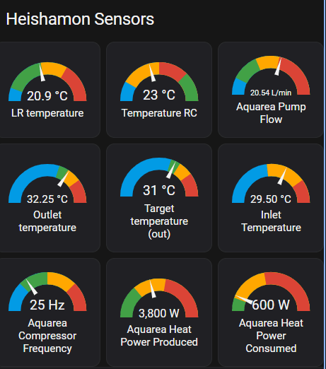

Ook maar even mijn Heishamon dashboard in HA laten zien dan:

square: false
title: Heishamon Sensors
columns: 3
type: grid
cards:
  - type: gauge
    entity: sensor.living_[LOSSE_THERMOSTAAT]
    min: 17
    max: 26
    name: LR temperature
    unit: °C
    severity:
      green: 18
      yellow: 21
      red: 23
    needle: true
  - type: gauge
    entity: sensor.remote_controller_thermostat
    min: 18
    needle: true
    severity:
      green: 27
      yellow: 20
      red: 24
    max: 30
  - type: gauge
    entity: sensor.aquarea_pump_flow
    min: 0
    max: 35
    severity:
      green: 5
      yellow: 13
      red: 20
    needle: true
  - type: gauge
    entity: sensor.aquarea_outlet_temperature
    min: 15
    max: 40
    severity:
      green: 30
      yellow: 32
      red: 35
    needle: true
    name: Outlet temperature
  - type: gauge
    entity: sensor.aquarea_outlet_target_temperature
    min: 15
    max: 40
    name: Target temperature (out)
    severity:
      green: 30
      yellow: 32
      red: 35
    needle: true
  - type: gauge
    entity: sensor.aquarea_inlet_temperature
    min: 20
    max: 35
    severity:
      green: 27
      yellow: 27
      red: 32
    needle: true
    name: Inlet Temperature
  - type: gauge
    entity: sensor.aquarea_compressor_frequency
    min: 0
    max: 80
    needle: true
    severity:
      green: 20
      yellow: 40
      red: 60
  - type: gauge
    min: 0
    max: 9000
    severity:
      green: 0
      yellow: 2500
      red: 5000
    needle: true
    entity: sensor.aquarea_power_produced
  - type: gauge
    entity: sensor.aquarea_power_consumed
    min: 0
    max: 4500
    severity:
      green: 0
      yellow: 500
      red: 2000
    needle: true

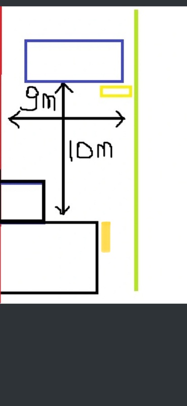

Bedankt voor de antwoorden over hoe mijn warmtepomp draait!
Afbeeldingslocatie: https://tweakers.net/i/iLCv0yTIQOAzkW6bEvB0j9trJa8=/800x/filters:strip_icc():strip_exif()/f/image/SmojAxd0sWsOeLgVcjMopWzj.jpg?f=fotoalbum_large
Even snel een tekeningetje. Ik woon rechts, links van de rode lijn de buren, en rechts heb ik geen buren. Loopt een doorgaande weg.
Zwart is huis met aanbouw, blauw is garage. Geel is de positie van mijn monobloc warmtepomp.
Het dak van de aanbouw was niet geschikt voor zoveel gewicht en dan zou het geluid/trilling eventueel door gegeven kunnen worden aan de buren. Dak garage was sowieso niet geschikt,
Rechter zijde van huis zit de oprit, dus daar had hij in de weg gestaan.
Ik vind mijn monobloc nog redelijk geluid maken, vind het soms op lage HZ (20-22) meer dan als de pomp harder moet werken. Maar hoor tot nu toe zelf binnen met de ramen dicht absoluut niks, ook niet door onze kleine ventilatie roosters. Had ik hem nog beter kunnen plaatsen of is dit toch wel de beste optie? Ben benieuwd of ik iets over het hoofd heb gezien.

ron36 schreef op donderdag 3 oktober 2024 @ 18:29:
Achter de garage....

Excuus niet duidelijk genoeg achter de garage is niks meer van ons, daar loopt een stoep en daarna bos. En groene lijn rechts is schutting. En het gangetje tussen garage en schutting met buren is in werkelijkheid wat smaller als op tekening.
Ik zou hem hier plaatsen;
Leiding traject zo kort mogelijk en niet of nauwelijks door de grond, geluid en lucht stroming van je af.
Maar je hebt vast een goede reden om hem daar niet neer te zetten want hij staat halverwege/ achterin je tuin. Een googlemaps print geeft soms ook wat betere indruk.
Mocht dit de enige plek zijn waar die kan, kun je nog wat zachte dempende materialen tussen de unit en je woning bedenken. Niet te dicht bij je warmtepomp en denk bijvoorbeeld aan kokosmatten.
Afbeeldingslocatie: https://tweakers.net/i/TxLQlFCitd2czvl-mbHU6cPCy1M=/x800/filters:strip_icc():strip_exif()/f/image/1kNTPefujN2vzCoM4kAcfg52.jpg?f=fotoalbum_large
Heat Geek Getraind | WP Pana 5H - OSO RVS Boiler 300L (Masterwatt Delta Geocoil 2.8m2) - PV 8970WP: 27stuks - Home Assistant - Thuisbatterij calculator |
  • Maikie18
  • Laatst online: 06:56
ErikVers schreef op donderdag 3 oktober 2024 @ 20:25:
Daar is de oprit en had hij in de weg gestaan.
@ron36 ipv te focussen op de locatie, waar je nu toch niks meer aan kunt doen, zou ik eerder kijken waar het geluid vandaan komt en of dat wel normaal is.Heb je misschien een video?

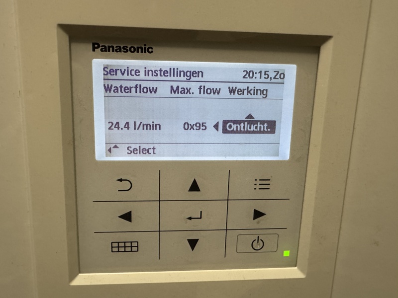

In het start topic staat
Flow
Let op deze ook instellen bij ingebruik namen via installateurs menu bij max pump flow. Daar waar je ook het ontluchtingsprogramma moet draaien.
Afgerond is de in te stellen uitkomst (je wijzigt het hexa getal)
5kW 15L/min
7kW 20 L/min
9kW 25 L/min
Ik heb een 7kW Bi-block, nog in originele staat, zonder aanpassingen
Er ligt een 600mtr leiding in de vloer, dus globaal een 66liter.
Dus de max pump flow dient 20L/min te zijn?
In het installateursmenu lees ik af 0x95, werking UIT...
Is dat efficiënt?
Ik wil de Pana nog gaan tweaken om deze zo efficiënt mogelijk te kunnen laten draaien.
Is er iemand uit omgeving Eindhoven die mij het een en ander kan toelichten en eventueel wil ondersteunen bij de tweaking?
[ Voor 4% gewijzigd door hemertje op 04-10-2024 21:21 ]

hemertje schreef op vrijdag 4 oktober 2024 @ 21:13:
Flow
5kW 15L/min
7kW 20 L/min
9kW 25 L/min
Is dat efficiënt?
Klopt jouw unit moet je instellen op 20 l/min bij max pump flow. De werkelijke flow tijdens verwarmen bepaald hij zelf.
Je bent er bijna, daar waar je nu “uit” ziet kun je met pijltjes aan of ontluchten kiezen. Je zet hem op “aan” en past eventueel dat hexa getal aan totdat de linkerwaarde 20l/min is. Met welke waarde dat bereikt wordt is per installatie anders. Zidra je dit hebt gedaan heb je hem goed ingesteld op dit punt.
[ Voor 3% gewijzigd door ErikVers op 05-10-2024 19:07 ]

ErikVers schreef op zaterdag 5 oktober 2024 @ 19:06:
Dus de instellingen moet naar ‘14’ ?
Dat is hexadecimaal 20 in decimaal toch?
Wat doet deze instelling precies tov dat die nu Uit
staat?
[ Voor 4% gewijzigd door hemertje op 06-10-2024 12:20 ]

hemertje schreef op zondag 6 oktober 2024 @ 12:19:
staat?
Nee, je past alleen het maximale toerental van de waterpomp aan. Hoeveel liter per minuut dat is, is afhankelijk van de weerstand in je systeem. Je zal het dus echt moeten instellen terwijl de pomp draait.
Na het instellen zet je de pomp dus weer op "uit"

Heb zojuist de setting aangepast door eerst te ontluchten en daarna de pompsnelheid aan te passen naar 20l/min, deze stond op 24,4l/min voordat ik begon

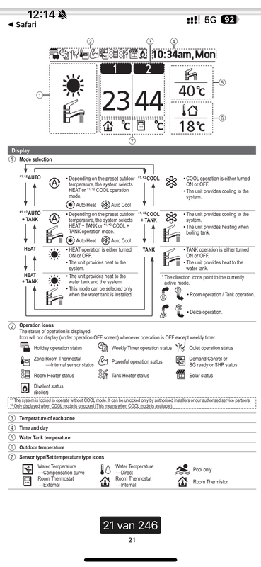

Ach een domme vraag weet ik niet, wel weet ik het antwoord, dat is ja 😜
Het staat ook aan het begin van de service manual met de weergave wat welk symbool op je controller betekend; 👍
In jouw geval “deice operation”
Afbeeldingslocatie: https://tweakers.net/i/1pEXBAlRPoSX0p5uAJGhNtr8a5Q=/x800/filters:strip_exif()/f/image/QNiiG05fZc6Ac1nUAoRCO9yL.png?f=fotoalbum_large
Het aantal uur bh kan je iets aan herleiden hoe vaak heeft gedrofst. Of je kunt in je domotica een counter aanmaken maar dan kun je je beter in het heishamon of HA topic melden.
