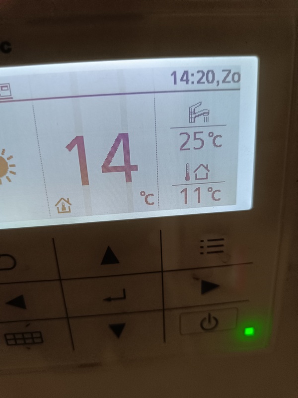

  • Makrolon
  • Registratie: September 2019
  • Laatst online: 22:02
Zo, het is gelukt! Weerstand van 2k denkt ie dat t tapwater 25 graden is, weerstand van 0,5k denkt ie dat t tapwater 50 graden is.
Fibaro smart implant er aan met een maak/verbreek relais er achter, de 0,5k achter t verbreek contact, de 2k achter t maak contact. Ook een temperatuur sensor aan de smart implant die het water van de hottub meet. Nu nog even een flow maken die de temperatuur van de hottub regelt.
Ik had eerder al een warmtewisselaar via een 3 weg klep op de warmtepomp aangesloten. Aan de andere kant vd warmtewisselaar hangt de pomp van de hottub.
Afbeeldingslocatie: https://tweakers.net/i/4XCwRk2kP-7ZksWOws4-3ofPOOk=/x800/filters:strip_icc():strip_exif()/f/image/dIQ9fI3itCuN9KDbVpN6gioo.jpg?f=fotoalbum_large
Afbeeldingslocatie: https://tweakers.net/i/fPjFBecXaKvjROROkn0n3beyyts=/x800/filters:strip_icc():strip_exif()/f/image/1lAPA9rbijfkmrVUp9E9khxc.jpg?f=fotoalbum_large
13480 Wp solar | 2x Panasonic 7j met 1x 300l sww | Laadpaal installateur, pb voor een offerte

  • Makrolon

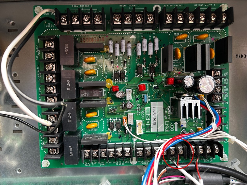

Ik ben de Pana aan het klaarstomen voor de winter. Eind van het vorige stookseizoen had ik problemen met de doorgave van de watertemperatuur van de sensor achter het buffervat. Die komt binnen via de aansluiting WaterTemp Zone 1 op de optionele kaart (in de rode cirkel op de foto). Zoals dat gaat niks meer mee gedaan in de zomer. En kom er nu achter dat ik niet meer weet op welk Topic deze temperatuur binnenkomt op de Heishamon. Iemand toevallig een idee? TOP36, TOP56, of komen die waarden van het mainboard?
Kan ik zien of de optionele kaart het doet, er lijkt geen lampje op te zitten of zo. Hoe zou ik dat het makkelijkst kunnen controleren? Dank voor het meedenken!
Afbeeldingslocatie: https://tweakers.net/i/IA6zULUcTAffpnK4GO2vD6H2iw0=/800x/filters:strip_icc():strip_exif()/f/image/BSsMQCd43TfVOxlB2rxV4o4g.jpg?f=fotoalbum_large

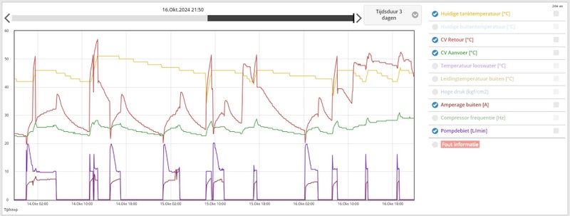

  • superjoost
  • Laatst online: 11:22
ErikVers schreef op dinsdag 1 oktober 2024 @ 12:07:
Wat is je doel temperatuur, was is je werkelijke aanvoer en retour? Ten tijden van start eerste en juist die tweede niet compressor run.
Vermoed dat je water nog warm genoeg was. Je kan nog ff checken of wel aangaat als je setpoint aanpast.
Andere tip;
Als je maar zo een korte tijd (30min) hebt zitten tussen stop en start van je warmtevraag dan kan het zijn dat je hysterese te klein staat afgesteld.
Ik heb het nog eens opgevolgd. Vandaag een soortgelijk scenario:
Setpoint temperatuur is 27/28 graden. De warmtepomp slaat aan. Na een uur of twee vraagt de externe thermostaat nog warmte, want de ruimte is nog niet opgewarmd. Echer: De compressor slaat uit (ook de fan gaat uit).. Delta T heb ik op 5 graden ingesteld. (zie afbeelding 1)
In de tweede afbeelding heb ik een situatie van gisteren getoond. De eerst run gaat goed. Daarna stopt de compressor met draaien. Hierna wordt nog een aantal keren om warmte gevraagd, maar start de pomp wel met lopen, maar slaat de compressor niet aan.
Wat zou het kunnen wezen?
Afbeeldingslocatie: https://tweakers.net/i/hyRQENalEEh8Whgeqhic6gW-AfE=/800x/filters:strip_exif()/f/image/yMHweFsdJsRNosmGg2JJsI96.png?f=fotoalbum_large
Afbeelding 1
Afbeeldingslocatie: https://tweakers.net/i/B9OM8CTE6blZ_yd4Utgg8aREyBE=/800x/filters:strip_exif()/f/image/V8AiSzobM6PrDgBg0rejgjzl.png?f=fotoalbum_large
Afbeelding 2
Afbeelding 1
Afbeelding 2

superjoost schreef op maandag 14 oktober 2024 @ 20:29:
Afbeelding 1
Afbeelding 2
Je aanvoer loopt meer dan 2gr boven (met andere woorden: overshoot) je doel temperatuur en de compressor kan niet meer lager. Dus uit.
Hij gaat pas weer aan als Retour meer dan 3 graden onder de waarde is van ten tijden van die overshoot.
Heat Geek Getraind | WP Pana 5H - OSO RVS Boiler 300L (Masterwatt Delta Geocoil 2.8m2) - PV 8970WP: 27stuks - Home Assistant - Thuisbatterij calculator |
Afbeelding 1
Afbeelding 2
Waarschijnlijk heb je te weinig afgifte, je ziet de aanvoer temperatuur hoger worden dan de doel temperatuur. Dan gaat de compressor uit tot de retour temperatuur weer voldoende is gedaald, en dat kan heel lang duren bij een lage aanvoertemperatuur en een te lage afgifte.
Oplossing is of de aanvoertemperatuur verhogen of indien mogelijk afgifte verhogen door bijvoorbeeld fans op radiatoren.

Tinkerer84 schreef op maandag 14 oktober 2024 @ 21:11:
Klopt en @superjoost als dit inderdaad icm radiatoren is dan zou ik doel temp een 4-5 graden omhoog gooien 👍
Thanks, en ook @ErikVers het is in combinatie met vloerverwarming. Ik ben ook bezig om extra afgifte te maken met twee extra jaga’s met fans. In de tussentijd toch maar de stooklijn iets opkrikken denk ik..

superjoost schreef op maandag 14 oktober 2024 @ 22:27:
Je kunt ook nog even testen met Delta=6 (of 7) ipv 5, evt in combi met hogere doeltemperatuur. Gevolg zou moeten zijn dat Tr lager wordt, en het uitgaande vermogen al eerder omlaag gaat. Hij moet uiteindelijk natuurlijk wel zn warmte kwijt kunnen. Stooklijn omhoog helpt dan idd.
Ik vermoed hier met 2 stooklijnen te gaan werken. Eentje voor voorjaar en herfst met hogere doeltemperatuur bij 15 en eentje in de winter met een hogere bij -5. Wil dat niet combineren omdat ik de stooklijn "vlak" wil houden (in dit geval 1 graad doel per 4 graden buiten) ivm overshoot door verandering buitentemperatuur.

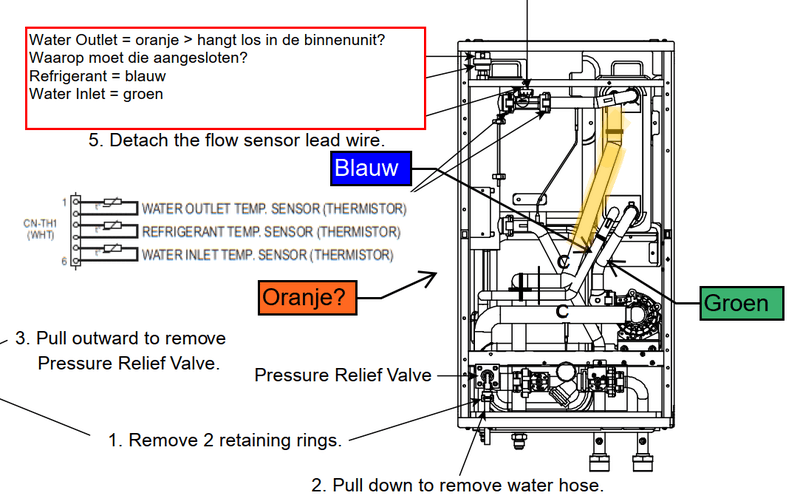

Gisteren heb ik op de vakbeurs Energie Jaco Bauw gesproken, Project Engineer & Trainer bij Panasonic.
Deze adviseerde me ook eens naar de sensoren in de binnenunit te kijken, misschein dat deze verwisseld zijn?
Op de 'flow' unit die Jaco mij aangaf gaan onderop op deze 'flow' 2 leidingen weg.
De linker naar de 'gas aansluiting' van de buitenunit, hierop zit een blauwe sensor aangesloten.
De rechter naar pomp rechtsonderin, hierop zit een groene sensor aangesloten.
De blauwe sensor is op de CN-TH1 stekker op de PCB 'Refrigerant'
De groene sensor is op de CN-TH1 stekker op de PCB 'Water Inlet'
De Water Outlet (oranje sensor) op de CN-TH1 stekker op de PCB hangt los in de binnenunit!
Waarop dient die oranje sensor op aangesloten te worden? Ik zie zo geen vrije connector?
Op de foto zie je de 3 gekleurde sensoren
Hoe zitten deze bij jullie?Afbeeldingslocatie: https://tweakers.net/i/BhoQRyI-f5dIqhD7DKS26GWueSA=/800x/filters:strip_exif()/f/image/MGCpsVOXiU52nS9SPH7dvT8m.png?f=fotoalbum_large

iemand een idee waar de blauwe, groene en oranje sensor op hoort?

  • Tinkerer84
  • Registratie: November 2019
  • Laatst online: 18:02
hemertje schreef op vrijdag 18 oktober 2024 @ 21:49:
Het lijkt mij dat de oranje sensor ergens aan de buis moet die van de bovenkant van de warmtewisselaar naar beneden loopt
Afbeeldingslocatie: https://tweakers.net/i/04Exz_mHY22wN-MM10zEdnXpuaw=/fit-in/4000x4000/filters:no_upscale():strip_exif()/f/image/i92taGYgKbVxD8ZMBq2Qxt2K.png?f=user_large

De warmtepomp is vanmorgen warm tapwater gaan maken.
Hoe verlopen bij jullie dan de temperaturen van Aanvoer en Retour?
Afbeeldingslocatie: https://tweakers.net/i/bvbAuxuUVqrlcMmCBeyKI2AM7Q0=/x800/filters:strip_exif()/f/image/j8U0mmEpTfBg3YLwytrrPEZq.png?f=fotoalbum_large
Afbeeldingslocatie: https://tweakers.net/i/dS_TusUooYUv-VVuZ55C2WswfEk=/x800/filters:strip_exif()/f/image/mPv2gpTzCi1WMbE39UkatffT.png?f=fotoalbum_large

Joris273 schreef op zondag 20 oktober 2024 @ 16:17:
Wat is de hysterese van de controller? En geen buffervat tussen je warmtepomp en radiatoren?
0.5
Mijn radiatoren ( meer dan voldoende ) zijn al 8 jaar mijn buffer. Let dus op de minimale waterinhoud ten opzichte van het vermogen. Hysterese is 1 graad van de controller. @wouter_tw Mijn Panasonics configureer ik via de cloud app met IFTTT om de stooklijn te corrigeren. Scripts of Heishamon is een persoonlijke keuze maar leg dat maar eens uit aan jouw huisgenoot bij een defect. Mijn Itho Ambers hebben een dynamische stooklijn over 5 temperaturen met automatische binnentemperatuur correctie standaard en geen gedoe met additionele configuraties. Op dat gebied heeft Panasonic nog heel wat in te halen ten opzichte van de concurrentie.

@ErikVers zegt dat de hysterese van de controller 0.5 is.
@Carboy54 zegt dat de hysterese van de controller 1 is.
The devil is in the details. Intern rekent de controller met 0.5, maar als eindgebruiker wordt alles afgerond op hele getallen. De warmtepomp stopt als de temperatuur (volgens de controller) een hele graad boven de doeltemperatuur is.
Enige nuance is dat de compressor al eerder kan stoppen, en dat de waterpomp nog een poosje doorgaat. Dit kan komen door de eerder benoemde "PI logic". Dit voorkomt, zoals ze dat in de regeltechniek noemen, een 'overshoot' van je doeltemperatuur.
  • Carboy54
  • Registratie: Januari 2017
  • Laatst online: 20:01
Carboy54
Duurzaamheid coach
ErikKo schreef op zondag 20 oktober 2024 @ 18:17:
Klopt theorie versus praktijk. Bij mij ging hij uit bij 21 graden en weer aan bij 19.9 hoe je het ook theoretisch benadert en gemeten op een aparte thermostaat. Te grote verschillen in ieder geval en met vloerverwarming duurt het dan wel heel lang voordat het weer comfortabel is. Gewoon een simpele goedkope PNI voor een paar tientjes met een hysterese van 0.4 los je dat op.
[ Voor 11% gewijzigd door Carboy54 op 20-10-2024 18:27 ]
Tja je ziet op de controller een instelbare waarde van bijvoorbeeld 20 of 21. Je warmtepomp gaat 0.5 erboven en 0.5 onder je ingestelde waarde uit. Dat noem ik de hysterese en die is dan toch ook 0.5?
Nb als je via de service cloud kijkt zie je dat hij meet op 0,5 en niet zoals op je controller het lijkt op 1.0.

Carboy54 schreef op zondag 20 oktober 2024 @ 18:22:
Klopt theorie versus praktijk. Bij mij ging hij uit bij 21 graden en weer aan bij 19.9 hoe je het ook theoretisch benaderd. En met vloerverwarming duurt het dan wel heel lang voordat het weer comfortabel is. Gewoon een simpele goedkope PNI voor een paar tientjes met een hysterese van 0.4 los je dat op.
Ook in de praktijk dan toch?
Ik denk dat we hetzelfde bedoelen en het alleen anders normen.
Je meet extern elders een totaal van 1.1 graden verschil dan heb je toch een hysterese van 0.5 (0.55 in jou voorbeeld)? De hysteres boven en onder je ingestelde waarde geeft dan samen die 1.1 die je hebt gemeten.
Als er een hysterese van 1.0 zou zijn dan ontstaat er een “gap” van twee graden. Dus bijvoorbeeld 21 wens is dan 22 uit en onder 20 weer aan. Iets wat uiteraard onwerkbaar zou zijn om een ruimtetemperatuur mee te beheren.
Men ziet op je controller 1.0 verschil en dat het dus leek dat het meer was. Maar in de service cloud is de aan of uit schakeling 0.5 van de ingestelde wens temperatuur met je controller. Dus 20 wens is 20.5 uit en 19.5 aan.
Mooier zou zijn als je kan instellen en weergeven op 0.5 waardes, geef jij het door @Carboy54 ? 😜👍
Wil je kleiner dan 0.5 dan kun je dit met de jou genoemde externe of bijvoorbeeld een netatmo aan/uit tot wel 0.1 doen. Of je dat moet willen op 0.1/0.2 denk ik zelf niet want dat geeft uiteraard best wat schakelmomenten.
