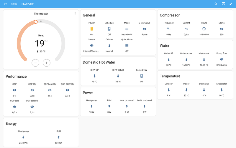

@ErikVers dit is wat ik bedoelde. Pomp draait gewoon op laagste pitje, Ta set = 26, actual is 21,75 maar compressor komt niet bij, niet dat het nodig is want temperatuur binnen is gewoon goed maar daar zou die niet op mogen/moeten sturen want hij staat op watertemperatuur regeling.

Maikie18 schreef op maandag 21 oktober 2024 @ 10:25:
Dat komt omdat je compressor pas weer aan gaat als je retour voldoende is afgekoeld ten opzichte van retour op moment van uitschakeling (“overshoot”)
Uit mijn hoofd >3 tr dan gaat hij pas weer aan. Het kan zijn dat je deltaT vrij groot staat en dus je retour niet zo hoog stond op moment van overshoot, dan moet hij dus ook aardig afkoelen voordat weer aan springt.
je pompsnelheid correct ingesteld? Een andere oplossing is je target één graad standaard in te stellen. Normaal 26 wel voldoende moeten zijn om dit “probleem” te voorkomen maar kan in jouw geval anders zijn ivm elke afgifte die is natuurlijk weer net anders. Als woning niet of nauwelijks afkoelt is het ook niet echt een probleem wat mij betreft.
mooi dashboard. Heb je dit met de Panasonic Aquarea Cloud als input gedaan ?

  • nMad
  • Laatst online: 19:50
nMad schreef op woensdag 2 oktober 2024 @ 22:09:
Ik heb een poging gedaan om een Panasonic WP (via HeishaMon) dashboard in HA te maken. Ben een nieuwe gebruiker van HA, dus hij is verre van perfect. Maar leuk begin dacht ik zo. Wellicht zijn hier andere HA gebruikers die er wat mee kunnen.. of willen verbeteren..?
https://pastebin.com/2Pn575my
Nieuwe versie. Deze maakt ook gebruikt van HomeWizard kWh-meter sensors voor diverse berekeningen. Bovendien zelf extra sensors gemaakt voor diverse COP berekeningen.
Afbeeldingslocatie: https://tweakers.net/i/HPktcczwU3Hxof4yEXe-bkn5mZY=/800x/filters:strip_exif()/f/image/18RKtpVK0hXsjsjwwp8InzVe.png?f=fotoalbum_large
Dashboard code

- title: Heat Pump
    cards:
      - type: thermostat
        entity: climate.panasonic_heat_pump_main_z1_temp
        show_current_as_primary: false
      - show_name: true
        show_icon: true
        show_state: true
        type: glance
        entities:
          - entity: switch.panasonic_heat_pump_main_heatpump_state
            tap_action:
              action: toggle
          - entity: switch.panasonic_heat_pump_main_main_schedule_state
            tap_action:
              action: toggle
          - entity: select.panasonic_heat_pump_main_operating_mode_state
          - entity: sensor.panasonic_heat_pump_main_threeway_valve_state
          - entity: sensor.panasonic_heat_pump_main_z1_sensor_settings
          - entity: binary_sensor.panasonic_heat_pump_main_defrosting_state
          - entity: select.panasonic_heat_pump_main_quiet_mode_level
        title: General
        columns: 4
      - show_name: true
        show_icon: true
        show_state: true
        type: glance
        entities:
          - entity: sensor.panasonic_heat_pump_main_compressor_freq
          - entity: sensor.panasonic_heat_pump_main_compressor_current
          - entity: sensor.panasonic_heat_pump_main_operations_hours
          - entity: sensor.panasonic_heat_pump_main_operations_counter
        title: Compressor
      - show_name: true
        show_icon: true
        show_state: true
        type: glance
        title: Water
        entities:
          - entity: sensor.panasonic_heat_pump_main_main_target_temp
          - entity: sensor.panasonic_heat_pump_main_main_outlet_temp
          - entity: sensor.panasonic_heat_pump_main_main_inlet_temp
          - entity: sensor.panasonic_heat_pump_main_pump_flow
      - show_name: true
        show_icon: true
        show_state: true
        type: glance
        entities:
          - entity: sensor.panasonic_heat_pump_cop
          - entity: sensor.panasonic_heat_pump_cop_lifetime
          - entity: sensor.panasonic_heat_pump_cop_heat_lifetime
            name: COP heat life
          - entity: sensor.panasonic_heat_pump_cop_dhw_lifetime
            name: COP DHW life
          - entity: sensor.panasonic_heat_pump_hw_calculated_cop
          - entity: sensor.panasonic_heat_pump_hw_calculated_cop_lifetime
            name: COP calc life
        title: Performance
        columns: 4
      - show_name: true
        show_icon: true
        show_state: true
        type: glance
        entities:
          - entity: number.panasonic_heat_pump_main_dhw_target_temp
          - entity: sensor.panasonic_heat_pump_main_dhw_temp
          - entity: switch.panasonic_heat_pump_main_force_dhw_state
            tap_action:
              action: toggle
        title: Domestic Hot Water
        state_color: false
      - show_name: true
        show_icon: true
        show_state: true
        type: glance
        entities:
          - entity: sensor.panasonic_heat_pump_main_outside_temp
          - entity: sensor.panasonic_heat_pump_main_room_thermostat_temp
          - entity: sensor.panasonic_heat_pump_main_discharge_temp
          - entity: sensor.panasonic_heat_pump_main_eva_outlet_temp
        title: Temperature
      - show_name: true
        show_icon: true
        show_state: true
        type: glance
        entities:
          - entity: sensor.hw_panasonic_wh_mdc07j3e5_power
          - entity: sensor.hw_panasonic_wh_mdc07j3e5_buh_power_2
          - entity: sensor.panasonic_heat_pump_main_heat_power_production
          - entity: sensor.panasonic_heat_pump_main_dhw_power_production
        title: Power
        columns: 4
      - show_name: true
        show_icon: true
        show_state: true
        type: glance
        entities:
          - entity: sensor.hw_panasonic_wh_mdc07j3e5_energy_import
          - entity: sensor.hw_panasonic_wh_mdc07j3e5_buh_energy_import_2
        title: Energy
        state_color: false
    path: heatpump
Extra sensoren code

Top, ziet er netjes uit.
Die sensoren code plak je dus in je configuration.yaml?
Waarom pak je daar voor de onderste drie wel weer “consumed” uit de Panasonic ipv HW?
Heat Geek Getraind | WP Pana 5H - OSO RVS Boiler 300L (Masterwatt Delta Geocoil 2.8m2) - PV 8970WP: 27stuks - Home Assistant - Thuisbatterij calculator |

ErikVers schreef op dinsdag 22 oktober 2024 @ 09:53:
Ja, die sensoren moeten in configuration.yaml!
1) is COP lifetime volgens Panasonic ter info naast de calculated met consumed via HomeWizard
2) is COP heat lifetime volgens Panasonic
3) is COP DHW lifetime volgens Panasonic
2 en 3 kan ik niet berekenen met consumed van HomeWizard omdat ik die niet kan splitsen tussen heat en DHW.

Ik ben erachter gekomen dat Panasonic de power produced, net als met de power consumed, ook per 200 Watt afrond.
Dus, ik reken nu zelf de power produced uit met een extra sensor.
# Sensor for calculating the Power produced
      # Using Panasonic flow rate, outlet temp, inlet temp
      panasonic_heat_pump_power_produced_calculated:
        friendly_name: "Aquarea Power Produced Calculated"
        unit_of_measurement: "W"
        value_template: >
          {% set flowRate = states('sensor.panasonic_heat_pump_main_pump_flow') | float(default=0) %}
          {% set flowRateSec = flowRate / 60 %}
          {% set outletTemp = states('sensor.panasonic_heat_pump_main_main_outlet_temp') | float(default=0) %}
          {% set inletTemp = states('sensor.panasonic_heat_pump_main_main_inlet_temp') | float(default=0) %}
          {% set deltaTemp = outletTemp - inletTemp %}
          {% set powerProduced = flowRateSec * 4.184 * deltaTemp * 1000 %}
          {{ '%0.0f' % powerProduced }}
Power consumed haal ik uit HomeWizard kWh-meter.
Dus met deze twee waarden kan ik behoorlijk nauwkeurig de COP uitrekenen. Ben hiervoor alleen nog afhankelijk van een accurate flow rate, outlet temp & inlet temp vanuit Panasonic. Geen idee hoe nauwkeurig deze zijn :)
Afbeeldingslocatie: https://tweakers.net/i/ut6TlDhkqRClKbsPTHRvI-VbrTQ=/800x/filters:strip_exif()/f/image/USfHruV8H4aUxh4m0RDCEpSz.png?f=fotoalbum_large

        entities:
        title: Coefficient of Performance
        columns: 4
      - show_name: true
        show_icon: true
        show_state: true
        type: glance
        entities:
            tap_action:
              action: toggle
        state_color: false
      - show_name: true
        show_icon: true
        show_state: true
        type: glance
        entities:
        title: Temperature
      - show_name: true
        show_icon: true
        show_state: true
        type: glance
        entities:
          - entity: sensor.panasonic_heat_pump_power_produced_calculated
        title: Power
      - show_name: true
        show_icon: true
        show_state: true
        type: glance
        entities:
        title: Energy
        state_color: false
    path: heatpump

Mijn ervaring is dat element alleen gebruikt wordt bij ontdooien. De 5J heb ik als volgt ingesteld:
Afbeeldingslocatie: https://tweakers.net/i/7Old6e6CUJ02bcDk63L4EAb5F0A=/800x/filters:strip_exif()/f/image/mytIpR6e06hOf1YEpEmwU4ns.png?f=fotoalbum_large
[ Voor 13% gewijzigd door Dre op 27-10-2024 20:55 ]

De mijne staat op een houten balkon tegen de erfgrens aan. De buren horen hem nét zeggen ze toen ik er actief naar vroeg. Met name de defrosts.
Ik zou als ik jou was gewoon eens gaan luisteren. En eventueel kan je er altijd nog een kast omheen timmeren (en het wat mindere rendement voor lief nemen)
Afbeeldingslocatie: https://tweakers.net/i/mbdA0yU8U6QAcSG7AQAVm-AdoME=/x800/filters:strip_icc():strip_exif()/f/image/8syGPPRarpKWvTuj3QO7eriM.jpg?f=fotoalbum_large
