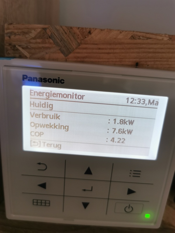

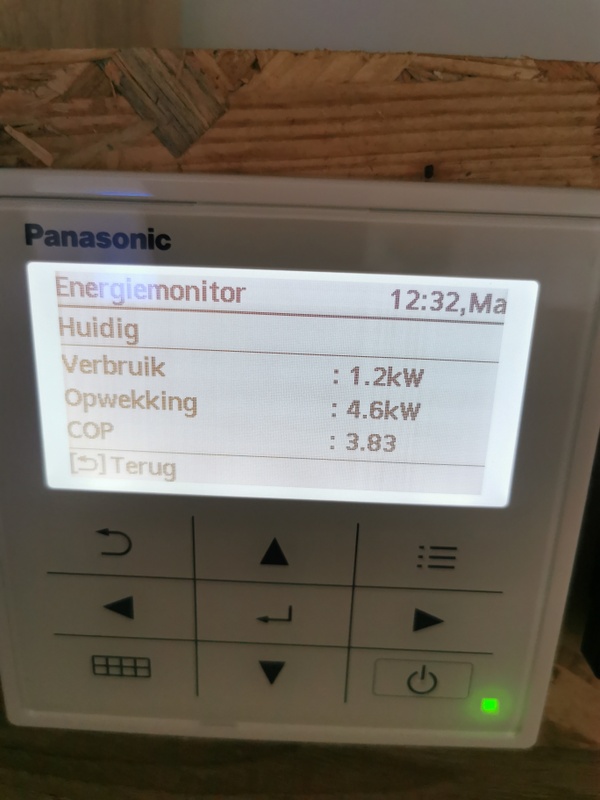

Ooh oke. Ik weet dat het geen weer is nog te warm maar ik wou hem testen. Ik vind dat hem rap uitvalt?
Hij gaat ook vrij hoog in vermogen. 6 tot 8 kw maar valt al uit na 4 min ongeveer. Ik wil deze op een lager vermogen laten draaien en langere runs. Zie foto's

Doordat het buiten zo warm is, draait ie met een enorm vermogen, en dus kan hij totaal zijn energie niet kwijt.
Kortom: je test is gelukt, hij doet het, en als het kouder is maakt ie wel langere runs ;)

De J series start altijd met relatief hoog vermogen op (waarschijnlijk met het idee dat dit goed is voor het comfort) en het duurt een tijdje voordat hij terug moduleert naar een lager vermogen bij weinig warmtevraag.

Zal mede afhankgen van de target temp. Sowieso zal een J altijd al hoog starten om snel zijn target temp te halen, en als die hoog staat dan moet ie dus fors aan de bak. Ergo, zo laag "mogelijke..." target temp instellen en eventueel nog temmen met een QM3 ofzo.
(en ja bij deze binnen en buiten temperaturen zal ie snel weer afslaan wegens een te lage delta temperatuur)

Wat is je ingestelde stooklijn? Rond de 20gr buiten is het (met beperkte afgifte) natuurlijk sowieso lastig om vermogen op tijd kwijt te kunnen en die eerste opstartpiek door te kunnen komen. Een iets hogere stooklijn helpt je langere runs te kunnen maken.
met eco +5 blijft hem draaien.
maar met gewoon +5 gaat deze inderdaad zeer veel vermogen willen blijven geven.
wat bedoel je hiermee?
dat is die -5 tot +5 ?
want hoe lager ik die instel bij dees hogere temperaturen hoe rapper hem uitvalt?

De stooklijn bepaalt de gevraagde aanvoer watertemperatuur. In het menu kan je de stooklijn instellen.
Met die +5 ..0.. -5 stel je de stooklijn zelf tijdelijk wat hoger of lager in.
Stel dat de stooklijn zo is dat de gevraagde aanvoer temperatuur 32 graden is, en je zet hem op +5, dan moet de WP dus het water naar 37 graden opstoken. Dat gaat de WP proberen zo snel mogelijk te regelen door heel hard te gaan werken. (eventueel kan je dat dus wat temmen met QM, maar dat gaat dus weer een beetje ten koste van de efficientie)
Stel dat wederom de stooklijn zo is dat de gevraagde temperatuur 32 graden is, en je zet hem op -5, dan wordt er dus nog maar 27 gevraagd. De WP zal dan dus sowieso minder hard moeten werken.
Echter kom je dan een andere regeling tegen, de zogenaamde delta-T. Dat is het temperatuur verschil wat de WP wil zien tussen zijn aanvoer en retour, standaard 5 graden. Bij een gevraagde temperatuur van 27 graden, zal de WP dus een aanvoer proberen te regelen van 27 graden, en mag de retour niet meer dan 27-5=22 graden zijn.
Het kan dan zijn dat het water in jouw woning niet genoeg warmte kwijtraakt en dus het retourwater warmer is dan 22 graden. Gevolg is dat de WP even gaat stoppen.
Het kan ook zijn dat de WP maar heel weinig vermogen nodig heeft om het water naar die 27 graden te krijgen, en als dat minder is dan het minimum vermogen van de WP dan zal hij eerst nog even proberen op zijn minimale vermogen te draaien, en als dan toch de aanvoer teveel boven die 27 graden oploopt zal de WP alsnog even gaan stoppen.
