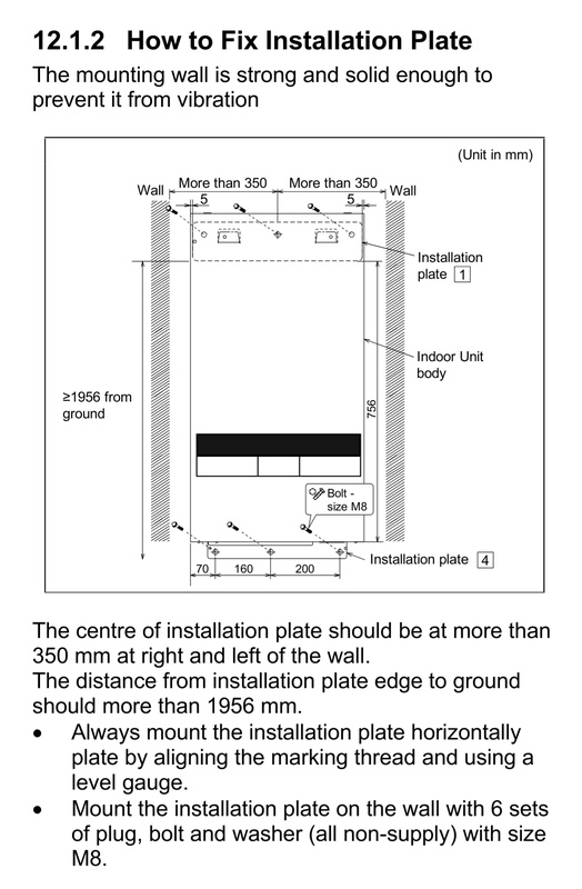

Hoe zit het met de montage van de binnenunit van de bi-bloc L serie? Ik heb geen ruimte voor de volledige binnenunit inclusief vat en moet een horizontaal SWW vat plaatsen, maar als ik de vereiste ruimte in de Panasonic handleiding lees kan ook dat krap worden:
Afbeeldingslocatie: https://tweakers.net/i/gzc1E4Ub--Rcl3pinng2kxIqGnM=/x800/filters:strip_icc():strip_exif()/f/image/QYMWJxySu66bvw42Tv1tDXxY.jpg?f=fotoalbum_large
Er moet dus een goede meter onder de binnenunit zitten, maar dat haal ik nooit want daaronder komt het liggende vat:
Afbeeldingslocatie: https://tweakers.net/i/C2QJ-e_0NBniBsViRJMK3xRU00Q=/x800/filters:strip_icc():strip_exif()/f/image/jg3Bhc0u6m5CTXphJ4i5ZLwc.jpg?f=fotoalbum_large
Hij moet naast de gasmeter komen (want ik kan niet wachten totdat die verwijderd wordt) en onderin de kelderkast komt het buffervat.
Iemand die ervaringen heeft of fotos van de montage van de binnenunit zonder boiler?

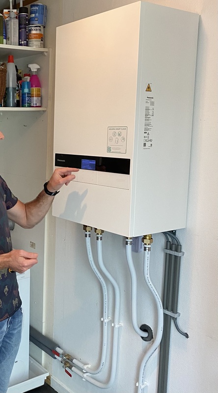

  • hnq
  • Laatst online: 09:35
hnq
Afbeeldingslocatie: https://tweakers.net/i/J2JETwjZU0-m0Q8J1zC1NgDesdc=/x800/filters:strip_icc():strip_exif()/f/image/FkJsrCG0mKPP3CN2UNHWgeWX.jpg?f=fotoalbum_large
[ Voor 9% gewijzigd door hnq op 27-08-2024 20:57 ]
Gasloos sinds 10- 2019, Panasonic L, 7kW dhz,mg4, betaalbaargasloos.nl

Dank! Dus.... waarom ze die minimum hoogte aanbevelen? Zodat je het bedieningspaneel op ooghoogte hebt?

TheJVH schreef op dinsdag 27 augustus 2024 @ 21:42:
Ja, dat je dus niet door de knieën hoeft :) Andere reden is er volgens mij niet.

TheJVH schreef op dinsdag 27 augustus 2024 @ 20:00:
Halve meter is prima. Kan je ook nog overal bij. Persoonlijk vind ik de getoonde MLB aan de krappe kant. Zorg voor minimaal 26 mm. inwendig vlgs voorschrift. Het bedieningspaneel kan ook worden verplaatst naar andere locaties
