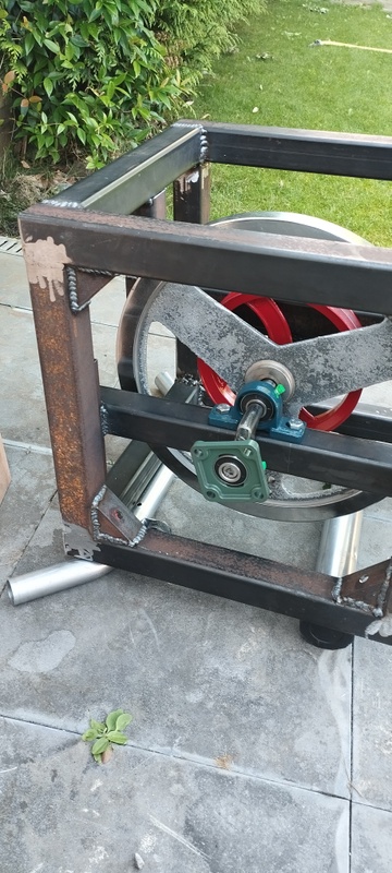

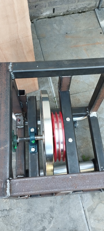

Ik weet dat het niet kan maar toch.
Ivm dat salderen eraf gaat, en terugbetalen ik teveel Nederlander voor ben.
Ga ik er 1 maken:
Afbeeldingslocatie: https://tweakers.net/i/S2OZjh0ziadummE6QPWAJA9MB00=/800x/filters:strip_exif()/f/image/rl5BedTBjCqeZjtbnkmXTALI.png?f=fotoalbum_large
Afbeeldingslocatie: https://tweakers.net/i/Y1u8lTdJBBnD-csDFPRPNoILMfs=/800x/filters:strip_exif()/f/image/pJ1Myf3ykbsxdyiVzpptlXCg.png?f=fotoalbum_large
Onderdelen besteld.
Lassen nog een beetje leren.
Elektra gaat volgen als hij blijft draaien
Hopelijk zijn er mensen die ervaring tips en truucs hebben. 8)
Iedereen verklaart me voor gek, maar dat deden ze ooit bij mijn eerste panelen ook.
Ik ben niet gek, maar...

Het stukje "gratis energie" kan vanwege de natuurwetten inderdaad niet. Wel kun je energie opslaan in een vliegwiel, maar om een beetje energie op te slaan heb je al snel een vliegwiel van honderden kilo's nodig die op snelheden draait waar enige ervaring met zowel de electrakant als constructiekant vrij essentieel is.
In de vliegwielen in de filmpjes die je toont zit ofwel gewoon een motor of werken ze met trucage (bijvoorbeeld eerst het vliegwiel met een boor op flinke snelheid brengen, op de juiste manier op het laatst afremmen en dan omgekeerd afspelen). Het is hoe dan ook fake.

Wiel is 10kg, veren hebben enorme trekkracht.
Welke natuurkundige kan hier aan rekenen?
WTB zou het moeten kunnen.
Maar zoek internet maar eens af:
Dus ik ben niet gek, de aarde is rond als een pannenkoek..

Iedereen met zeg Havo/VWO natuurkunde kan je dit voorrekenen. Daar heb je geen natuurkundige voor nodig.
Anders gesteld, welke natuurkracht denk je dat het vliegwiel laat versnellen?

Een kachel verbruikt al snel honderden watts, nogmaals, hoe gaat jouw systeem dat opwekken? Wat is de theorie erachter, laat staan de praktijk?
En als het zo makkelijk is en werkt, waarom is er dan geen massaproductie van deze dingen?

Nee, de 1ste wet van de thermodynamica zegt dat dit niet kan.
Maar ik hoop dat het hem lukt, dan zit er nog een Nobel prijs in ook. En dat gewoon hier op Tweakers!

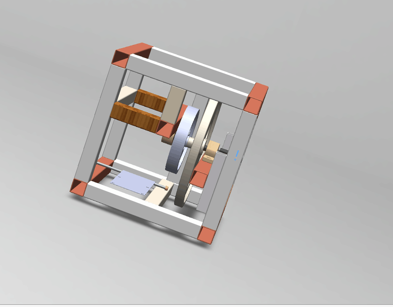

Ik moest mijn tekenskills updaten
Te lang vakantie heb.

I is het massatraagheidsmoment, en die kan je berekenen door een volume integraal te doen over de straal^2dm, dus elk deeltje massa telt met een kwadraat van de afstand tot het rotatiepunt (de as) mee.
In Jip-en-Janneke dialect: hoe zwaarder je vliegwiel hoe meer energie per rotatie per seconde, en per kwadraat hoe groter je vliegwiel des te meer energie in het kwadraat. Een groter vliegwiel is dus gunstiger dan een zwaarder vliegwiel.
Omdat ook Omega in het kwadraat is is ook een sneller vliegwiel gunstiger dan een zwaarder vliegwiel.
Wanneer je 10kWh (36MJ) in een vliegwiel van 20kg met een straal van 1 meter (past net in je woonkamer) wilt opslaan dan moet het een kleine duizend omwentelingen per seconde maken (955).
Dat is geen eenvoudige constructie. Professionele sneldraaiende vliegwielen hebben dan ook constructies omwikkeld met glasvezel of kevlar.
En je hebt alle wrijving dan buiten beschouwing gelaten, dus eigenlijk wil je dat in vacuum laten draaien op zwevende magnetische lagers.
De energie erin stoppen met een (elektro)motor gaat nooit met een rendement van 100% en eruit halen met een dynamo ook niet.
Al je vergelijkingen met zonnepanelen, zonneboilers en dergelijke gaan mank, want daar kun je ook aan rekenen en dan blijkt dat je daar (zonne) energie in aan het stoppen bent dus leveren die geen energie uit het niets.
Zelfs al zou je in jouw apparaat massa omzetten in energie (e=mc^2) dan is dat heel gunstig maar nog is dat niet oneindig.
Iedereen maakt fouten, hierboven kunnen er ook ingeslopen zijn, en ik zal niet snel iemand dom noemen.
Maar wanneer je weigert om algemeen verifieerbare kennis tot je te nemen en dan een tegendeel gaat beweren dan vind ik dat niet bepaald slim.
Wanneer je alles ironisch bedoelt dan schiet je formulering zijn doel voorbij.
Wanneer je zo'n apparaat wilt maken omdat die er vaak kek uitzien maak het dan zo esthetisch mogelijk :-)

Rotatie energie van je vliegwiel is 1/2 I omega^2 (vergelijkbaar met lineaire kinetische energie 1/2mv^2)
Omega is de hoeksnelheid in radialen per seconde dus wanneer je in omwentelingen per seconde rekent moet je dat keer 2Pi doen.

Welke wis- of natuurkundige heb je dat gevraagd dan? Natuurlijk bestaan deze dode punten van een krukas, dat is gewoon een inherente, fysieke eigenschap van een krukas. De horizontale beweging keert daar om, dus er is een kort moment dat de horizontale snelheid 0 is. De horizontale versnelling is overigens niet 0 op dat punt.
Maar de kinetische energie van het totale systeem van vliegwiel en krukas is niet 0, het wiel draait gewoon door met dezelfde snelheid en behoudt zijn kinetische energie, minus de energie die aan het systeem ontrokken wordt, bijv. door wrijving of een dynamo of ander verbonden mechaniek. Er is hier totaal geen sprake van een natuurkundige paradox of iets wat "de theorie" niet aan zou tonen.
Als je een bal met een boogje gooit is er op het hoogste punt ook even een moment dat de horizontale beweging even 0 is. Dat is in de horizontale as dus ook een dood punt. Dat is gewoon een basale eigenschap van een parabool en van alle wis- en natuurkundige principes met een kwadratische vergelijking als oplossing. Dit is geen raadsel voor wiskundigen, dit is letterlijk wat je leert in de eerste helft van de middelbare school.

Wat wil je hier aan rekenen? Het is vrij duidelijk hoe het werkt. Je duwt de veer naar beneden, plaatst het kleine wiel onder het grote wiel. De veer komt langzaam omhoog, daardoor gaat het grote wiel draaien, zodra de veer bijna op z'n originele lengte terug is haalt de persoon het blokje er onderuit, duwt de veer opnieuw in en zet 'm weer terug.

  • Dylantje2
  • Laatst online: 26-11 17:35
Dylantje2
sorry Bricklayere here :-)
Vind het toch wel mooi 3 pagina's, met heel veel ext tweakers gezeur..
Heel vaak als je iets anders doet dan. Krijg je op tweakers die lading.... over je heen.
Maar goed omdat er zoveel animo is.
Heb ik leren lassen :-)
Afbeeldingslocatie: https://tweakers.net/i/I6ncgh41QLVV3GLp3yO2QzXuaG0=/x800/filters:strip_icc():strip_exif()/f/image/G9A7jx6IhFGr4YqpPdvuw9iG.jpg?f=fotoalbum_large
Afbeeldingslocatie: https://tweakers.net/i/5AI6w4srd9tmThnHU7Kx-T5uVww=/x800/filters:strip_icc():strip_exif()/f/image/QFSQu98lWp3fOKAQof0VCyUg.jpg?f=fotoalbum_large
Terwijl anderen hier mijn gedachtes analyseren.
Ik mis nog een paar busjes van Ali, denk dat ze ook daar vakantie hebben.
  • Lapa
  • Laatst online: 26-11 17:00
@Dylantje2 , zoals ik al in m'n eerste reactie zei, je kan hier zeker een leuk bouwprojectje van maken! Goed bezig!
... maar geen energie mee opwekken dus.
