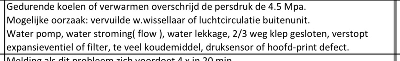

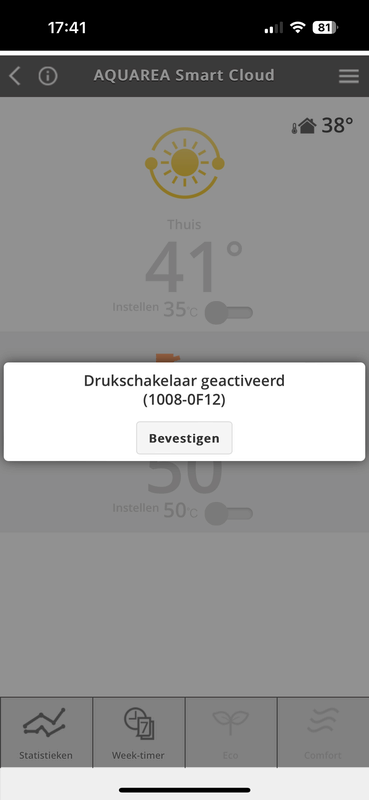

Ik heb een klant met een Panasonic aquarea wh-mdc07j3e5 en deze geeft error F27 ?
Error F27= drukschakelaar geactiveerd.
Maar dus niet HD of LD ?
Kan zoiets simpels zijn als fase verkeerd om natuurlijk, ik heb het systeem niet geïnstalleerd.
Iemand ervaring hiermee ?

Is hij net nieuw geplaatst of heeft hij al goed gedraaid? Anders kan het weer een gevalletje dichte F-gas kranen zijn :+
Hoeft geen melding te geven bij dichte F-gas kranen, ik spreek uit ervaring. Ging verwarmen met zijn backup heater 8)7 8)7

Ik ben er geweest, heb meteen de kranen gecontroleerd en die waren open. Heb de stekker van de hogedrukschakelaar van de print los gehad, weer teruggedaan en de stroom er weer op.
Wat schetst de verbazing: Probleem opgelost.

Afbeeldingslocatie: https://tweakers.net/i/nitQrMh6-ovSZrs6L47A375Wegc=/x800/filters:strip_exif()/f/image/HoFVQyKP7eMOUBZSRxQGAkjS.png?f=fotoalbum_large
Ik kreeg vanmiddag deze melding aan het einde van een DHW run. Weet iemand wat een mogelijke oorzaak hiervan kan zijn?
Kan de warmtepomp nu ook niet meer aanzetten. Bij aanzetten gaat hij gelijk weer uit en geeft hij deze error.
Online krijg ik deze beschrijving:
Afbeeldingslocatie: https://tweakers.net/i/4ZWpdiYmFMHUYz6nXlgyJ9dWS5Q=/800x/filters:strip_icc():strip_exif()/f/image/3GIRNW33VTKvxmiP5PhYvwKT.jpg?f=fotoalbum_large

nMad schreef op zaterdag 29 juni 2024 @ 21:14:
Heb je het schema van de foutmelding in de service manual al bekeken?
Eerste stap is wellicht controleren of de druk überhaupt oploopt. Gaat de compressor bijvoorbeeld wel aan? Als dat niet het geval is zou ik eerder in de richting van de high pressure switch of high pressure sensor zoeken.

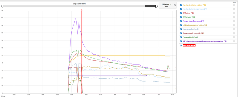

WP draait net een week. Circuit naar het boilervat is erg kort en heeft zeker voldoende flow.
Panasonic grafiekje tijdens de F12 melding (rode verticale lijn).
Afbeeldingslocatie: https://tweakers.net/i/u8FnVqvrtaK3nmaLr1che3j2pA0=/800x/filters:strip_exif()/f/image/4mfDGxAZTt2BQIAJdLQuJVjF.png?f=fotoalbum_large
Op een duits forum lees ik dat productie van SWW i.c.m. hoge buitentemperaturen deze foutmelding ook kan geven.
Ik zal eens onderstaande stappen doorlopen zoals vermeld in de installation manual.

nMad schreef op zaterdag 29 juni 2024 @ 22:26:
Hoe hoger de buitentemp + watertemperatuur (sww) hoe hoger de condensatiedruk.
Jammer dat je die niet uitleest.
Maar toch mag dat met de temp van vandaag niet voorkomen.
Hoe hoog staat je setpoint SWW?
Hoe staat je buitendeel opgesteld (vrij?)
Dingen als “teveel koudemiddel” “verstopt expansieventiel” “foute waarde sensor” ga je niet zomaar vinden.
P.S. Week oud? Is dit niet voor de installateur dan?
Ps 2 bij een nieuwe installatie kan er juist iets in de filter zitten.

Setpoint SWW = 50 graden
Ta is aan het einde van de run 57 graden
Heb hem zelf geïnstalleerd dus ik ben de installateur ;)
Ben de foutmelding kwijt na de spanning eraf gehaald te hebben. Hij ging vervolgens door met afmaken SWW run en heeft dat zonder foutmelding gedaan.
Ik ga morgenochtend het filter gelijk checken!!

En even kijken naar lucht, omdat ie net geinstalleerd is.
  • nMad
  • Laatst online: 26-11 11:19
@Technician- @martijn v o Vuilfilter was zo goed als schoon. Heb nog een additionele "air purge" programma gedraaid met ontluchter in de warmtepomp open. Heeft inmiddels weer een SWW run gedaan zonder problemen.
Zal even aankijken of het weer voorkomt en onder welke omstandigheden dit dan gebeurt.
PV: 10,4 kWp | EV: Tesla MY LR AWD ‘26 | L/W WP: Panasonic WH-MDC07J3E5 + PAW-TD20C1E5 | L/L WP: Daikin FVXM35A/RXM35R + Daikin FTXM25R/RXM25R + MHI 2x SRK25ZS-WF/SCM40ZS-W

nMad schreef op zondag 30 juni 2024 @ 15:37:
Kan best dat er even een luchtbel in zat, al zou je dan een flowstoring krijgen.

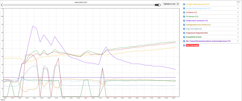

Afbeeldingslocatie: https://tweakers.net/i/Eqp589Xsk6S6IoGgWoYvg_t7ktA=/800x/filters:strip_exif()/f/image/RtFcuod9OSa4LcFVgKlODnPH.png?f=fotoalbum_large
15:08 een handmatige anti-legionella run gestart. Boilervat was toen 52 graden. Is nu dus bijna 2 uur bezig om op interne (WP) back-up heater temperatuur te verhogen naar 65 graden, vat zit nu op 62 graden. Maar de CV retour (inlet) zit al 68 graden.
Is het normaal dat de tanktemperatuur zo achterblijft bij de CV Retour (inlet) temperatuur? Of kan dit een duiden op een foutieve waarde van de sensor?
Ik vind elke week 6 kWh verstoken om het vat van 52 naar 65 graden te krijgen wel wat veel..
[ Voor 6% gewijzigd door nMad op 04-07-2024 17:08 ]

nMad schreef op donderdag 4 juli 2024 @ 17:04:
Waarom gebruik je het element in het vat niet? Dat is veel efficiënter lijkt me.
Kan het zijn dat je temperatuursensor niet diep genoeg in de dompelbuis zit? Hij lijkt inderdaad niet de juiste temperatuur te geven. Eventueel een klodder warmtegeleidende pasta er aan smeren helpt ook de nauwkeurigheid.
Panasonic WH-MDC05J3E5 | 5120Wp @ WZW | 3645Wp @ ONO | NoM met woning uit 1926

Makrolon schreef op donderdag 4 juli 2024 @ 19:55:
Er zit maar circa 2x (aanvoer + retour) 4 meter CV leiding tussen mijn WP en boilervat. Die ik overigens ook nog binnenshuis wil isoleren. Dus lijkt me qua efficiëntieverlies wel meevallen.
Cr3ator schreef op vrijdag 5 juli 2024 @ 11:42:
Afbeeldingslocatie: https://tweakers.net/i/cbDl2eOGvEiwyqeLK3hdL2OAGts=/x800/filters:strip_icc():strip_exif()/f/image/kVdO2Q0ihWO3xdwu367m7O7N.jpg?f=fotoalbum_large
Verder dan dit lukt helaas niet. Warmtegeleidende pasta klinkt als een goed idee. Kan ik hiervoor "CPU koelpasta" gebruiken die ik nog heb liggen? :)

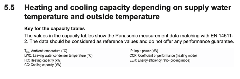

Vermogen Panasonic WP discussie hier voortgezet ipv in Jaga DBE zelfbouw topic
De vraag is of een Panasonic WH-MDC07J3E5 voor bij A-7/W35 zijn 6,8 kW levert op (alleen) de compressor of daar ook 't backup element voor nodig heeft. Dit mede omdat in de specificaties staat dat de compressor een rated output van 1,7 kW staat.
't antwoord is dat dit zonder 't backup element is :) :
Uit de design manual:
Afbeeldingslocatie: https://tweakers.net/i/yEAUNbdaOHUIqduolVdiuzIz5lU=/800x/filters:strip_exif()/f/image/3KtSs7fdoWwWBMps0i0Xujwm.png?f=fotoalbum_large
Afbeeldingslocatie: https://tweakers.net/i/4cr3rYLAtv4qkk_t5UJetv62NBA=/800x/filters:strip_exif()/f/image/FklGguyt6IlGWy8ZRti0Z8oV.png?f=fotoalbum_large
Bij -7/35 kan de deze WP dus 6,8 kW op de compressor leveren met een COP van 2,81. Het opgenomen vermogen (van de compressor) is dan dus 2,42 kW. De rated output (nominaal vermogen) is een wat vage term, de exacte specificatie daarvan kan verschillen.
Dan is het goed bekeken dus eigenlijk geen 7 kW WP, maar eerder een 12 kW, die begrenst is op 7 kW
Wel raar dat in de specs gesproken wordt over een "Opgenomen vermogen (verwarmen) kW 1,47" maar verklaart wel dat "Opgenomen vermogen (koelen) kW 2,29" hoger is als het geen 1,5 kW pomp is.
  • blb4
  • Laatst online: 23:17
blb4
Geim schreef op woensdag 17 juli 2024 @ 20:16:
Hoe ze tot al deze beschrijvingen komen weet ik ook niet. Maar dikke kans idd dat 't vermogen begrenst wordt, mogelijk zou hij bij 7 graden idd bijna 12 kW (2,42 * 4,76 = 11,5 kW) kunnen leveren alleen heb je daar in de praktijk niet zo veel aan; 't (maximale) vermogen heb je juist nodig bij lage temperaturen. de vermogensafgifte bij -7 is voor in NL een prima parameter, de tijdstippen dat 't kouder wordt zijn minimaal en dan kan indien mogelijk 't backupelement bijspringen mocht 't nodig zijn.
  • FransvWoerkom
  • Registratie: Maart 2018
  • Laatst online: 23:49
FransvWoerkom
blb4 schreef op donderdag 18 juli 2024 @ 00:54:
Het vermogen wordt gewoon begrensd door het hete gas en de koude verdamper. De COP is het resultaat van ingangs- en uitgangsvermogen. Je kunt niet zomaar bij 7° het ingangsvermogen vergroten en aannemen dat de COP wel hetzelfde zal blijven. Dat zie je bij het verwarmen van de sww tank: Bij hoge temperaturen en afnemende deltaT stijgt het ingangsvermogen en daalt het uitgangsvermogen tot de COP zelfs onder de 1 komt. Ook bij lagere temperaturen zie je dat de wp tegen zijn maximum zit. Dat maximum vermogen moet behalve uit de compressor tenslotte ook nog uit de buitenlucht komen en aan het cv-water kunnen worden afgegeven.
  • Geim
  • Laatst online: 25-11 12:30
COP < 1 lijkt het me tijd worden om de pomp uit te schakelen en de verwarmingsspiraal aan te zetten.
