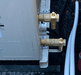

  • runeazn
  • Laatst online: 15-11 20:03
Hi ik heb pas de monobloc besteld j series 5kw, maar ik zoek eigenlijk een boodschappen lijst.
Ik heb hier en der wat informatie gevonden maar geen beknopte lijst, kan iemand mij hier verder mee helpen? Of moet ik hier een aparte topic voor aanmaken?
Het plan is dat het op een plat dak komt. ongeveer half metertje van de muur.
Aan deze muur wil ik dus twee kranen monteren maar zoiets dergelijk googlen is nog niet gelukt.
Boodschappen lijstje:
  1. WP
  2. Big feet 60 cm

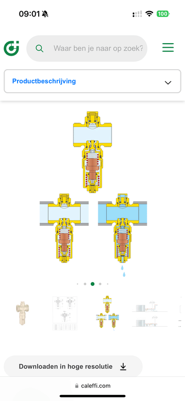

  3. RVS flex
  4. Vuilfilter Fernox – TF1 op het oog
  5. Eventuele omheenkast
  6. eventuele afdek kapje voor muurkranen, er staat 75mm wat betekent dit?
  7. eventuel vorstbeveiliging van caleffi, is dit echt nodig
  8. ------- vanaf hier weet ik niet hoe ik ze moet kopen/vinden

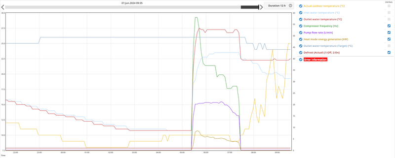

  • nokiaan958GB
ErikVers schreef op dinsdag 4 juni 2024 @ 21:14:
Ja dat kan via service cloud alleen wel enkel als je ook je externe thermostaat warmtevraag laat geven. Als je dan binnen 1 min weer uit zet slaat niet je compressor onnodig aan.
Denk zelf niet dat dit nodig is want dan had het wel in de software gezeten zou ik denken.
Vorige week ging mijn 9J na weken stilstand onverwacht spontaan even aan terwijl er geen warmtevraag was in huis.
Afbeeldingslocatie: https://tweakers.net/i/7z9Uj1OVjLKAPcybQAEsWDzfrFk=/800x/filters:strip_exif()/f/image/46Ewj6i8yZxmi4dmrVrgRGxz.png?f=fotoalbum_large

nokiaan958GB schreef op dinsdag 11 juni 2024 @ 22:36:
Tja compressor en flow dan zou ik toch denken dat er een warmtevraag was? Hoe weet je zeker dat die warmtevraag er niet was?
Werk je met de interne of een externe thermostaat?

runeazn schreef op dinsdag 11 juni 2024 @ 22:35:
  1. WP
  2. Big feet 60 cm
  3. RVS flex
  9. 2 muurkanen
  10. eventuele Geveerde voeten als steun
  11. Buizen plan is 28mm maar cv systeem is 22mm staal
  12. --------
  13. Elektra komt goed
  14. 2 fases, schakelaar, aardlekautomaat.
Er staat in de TS wel een boodschappenlijstje. Vorstkleppen is een persoonlijke keuze. Ik ben er niet zo bang voor en niet happig op (omdat ze soms ook al te vroeg gaan spuien) terwijl een ander erbij zweert. Je kan bij -2 een uur of 8 zonder stroom 😜🤣
Wat betreft je leidingwerk voor een 5kw is 26mlb meer dan prima. En dat is dus 20inwendig. Uitgaande van geen of weinig knietjes en max een meter of 10 tussen je warmtepomp en vloerverdeler/hoofdafgifte.
Muurkranen vat ik even niet? Ik monteer gewoon rvs flex of rvs ribbelbuis (max 50cm) en daar zit een wartel moer op. Die draai je op je punt stuk van je mlb. Kun je altijd het zo weer los maken. Een eventuele kraan zou ik bij standleiding of verdeler binnen doen dan kan dat op druk blijven. Buiten loos je het gewoon met afkoppelen.
Suc6 met je voorbereidingen.

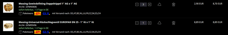

MisterMailman schreef op woensdag 12 juni 2024 @ 08:12:
Mooi lijstje is dat ja d:)b Zoiets kom ik ook op. Maar dan met wat kranen, T-stukken etc.
Enige wat ik lastig vind, is of ik al het leidingwerk zelf ga/kan doen (ik kan niet solderen of persen), of dat ik een loodgieter ga vinden die het wil doen.
Mooiste zou zijn als ik alles met schroefkoppelingen kan doen (https://www.heima24.de/ro.../messing-gewindefittings/ ?), maar hier en daar zal er toch een stukje buis tussen moeten. En dan wordt het lastig voor mij :P
Of zie ik iets over het hoofd wat het een stuk makkelijker maakt?
26mm MLB kan met heima ook gewoon met schroef koppelingen. Dit werkt prima als je dat volgens hun handleiding doet (kalibreren met tooltje en afronden van de scherpe randen) dus zonder pers.
Zie https://www.heima24.de/ro...ct-schraubfitting-system/
22mm koper ed kun je uiteraard met de knelkoppelingen doen als je ergens perse koper wilt of op bestaande moet aansluiten. Staal zou ik lekker links laten liggen.
Om op bestaand aan te sluiten heb je dan zoiets:
https://www.heima24.de/ro...rschicht-verbundrohr.html en dan in je standleiding zet je deze https://www.heima24.de/ro...zung-und-trinkwasser.html
Dit spul heb ik het jaren gelden voor t eerst mee gedaan en werkt top icm 5kW. Nu pers ik omdat net ff wat mooier werkt. Je hebt trouwens voor een €100,- daar ook een perstang. Zou in jouw geval gewoon lekker met de schroef koppelingen doen, kan ook weer los als het moet. Enige nadeel is dat je die koppelingen niet in een muur en beton enzo kunt wegsmeren.
Voordeel met pers is bijvoorbeeld dat ze ook deze hebben die kun je dus zo je 26mm MLB in t stuk 22mm staal/koper intakken: https://www.heima24.de/ro...anschluss-vernickelt.html en dan in je standleiding als die 22mm is: https://www.heima24.de/ro...zung-und-trinkwasser.html
Hopelijk geeft dit jou en andere wat meer inzicht. En nee ik heb geen aandelen of voordelen bij Heima, wel ben ik aardig fan ivm goede prijzen icm overzichtelijke webshop, vaak is het of het één of het ander....
Vergeet niet in de retour van je cv als die blijft hangen een keerklep te zetten om bypass te voorkomen. Mocht dat het geval zijn kan ik je de linkjes nog wel eens sturen.
[ Voor 24% gewijzigd door ErikVers op 12-06-2024 08:56 ]

Of Sharkbite pushfit koppelingen.
Zie op youtube een instructie, heel goed zelf te doen. Zou wel op Amazon een kunstofbuis knipper kopen. Insteek lengte aftekenen. Insert in de buis drukken. En dan in de koppeling steken.
Als je iets op de leiding spuugt gaat het soepeler.
Zeer degelijke ontzinkt messing koppeling met volle doorlaat.
Nadeel van Euroconus (schroefkoppeling) is dat de binnendiameter sterk vernauwd is.
De buis PE-RT (composiet) buigt ook makkelijker en is soepeler. (Zelfde materiaal als vloerverwarmings buis maar dan recht en 28mm)
Voorbeeld
Afbeeldingslocatie: https://tweakers.net/i/zrRaOQmRa7CYO-H3Aea5vizVpH0=/x800/filters:strip_icc():strip_exif()/f/image/j2B1eQvHNtA405JwmQt0Fvyj.jpg?f=fotoalbum_large
Afbeeldingslocatie: https://tweakers.net/i/ibLJMDgGXBHuwKcFX8p5NpnhNjE=/800x/filters:strip_icc():strip_exif()/f/image/FiM6K0btXZ5OP1mqR2AzK2AD.jpg?f=fotoalbum_large
Afbeeldingslocatie: https://tweakers.net/i/CD_3K6xrkWXmlWcm20cCgFZ74kE=/x800/filters:strip_icc():strip_exif()/f/image/o9IAsiJptbU2SD8pAa2XeVE6.jpg?f=fotoalbum_large
Adviseur FixClima

Technician- schreef op woensdag 12 juni 2024 @ 17:27:
Voorbeeld
Ziet er prima uit en mooi dat niet vernauwend werkt.
Link naar een betaalbare site? Vaak is dat pushfit schreeuwend duur.... Misschien komt dat omdat het over is gewaaid uit Amerika, elke Amerikaan die ik ken, is ook verbaal sterk :-)
Met dit soort bedragen voor 1 puntstuk haak ik wel af, dat is mijn ogen 3-4x te duur :-)
Misschien moet ik nog beter zoeken?
https://easy-fitt.nl/shar...s-puntstukken/sn013201mb/

ErikVers schreef op woensdag 12 juni 2024 @ 22:35:
Je moet de messing koppeling hebben.
Ze hebben 28mm maar staat niet op de site.
https://easy-fitt.nl/shar...e-puntstukken/sb112220mt/
Die kost ong €16. Voor 28x1”
En als je meer besteld krijg je (meer) korting even een business account aanvragen.
Dan is de prijs gelijk aan Uponor, bij korting goedkoper.
Maar het voordeel zit in de buis.
https://easy-fitt.nl/easy...es/easyfitt-28-20x3l-wit/
€290 voor 20 lengtes van 3 meter
Een rechte lengte uponor is veel duurder.
En de binnenmaat is echt wel ruim voldoende tot 9kw, bij goede afgifte gaat er 40L/m zonder geluid doorheen.
Puntstukken heb je niet nodig. De flex bestellen van 1” naar 28mm glad en dan sok erop.
Naar cv installatie sok naar 28mm koper buis.
[ Voor 12% gewijzigd door Technician- op 12-06-2024 23:09 ]

  • runeazn
ErikVers schreef op donderdag 13 juni 2024 @ 23:23:
Die eerste die je stuurde is prima, al vele gemonteerd ✅
Die tweede is pers. Als je tang hebt zou dat kunnen. Anders pak je dezelfde maar dan met links en rechts knel.
de MLB ga ik met deze pers doen https://www.heima24.de/we...er-gratis-prueflehre.html
Ik neem aan dat de koper pers met dezelfde pers kan en met een ander koppelstukje. Misschien heeft iemand anders ervaring?
Ik moet de oude knel loshalen om er een stukje uit te halen, ik heb op yt gezien dat ze zon elektrisch ding hebben dat rond draait maar dat is te fancy voor mij. Of is er een ander manier hoe ik een stukje buis er uit kan halen zodat ik een T stuk kan plaatsen? Misschien gewoon met een dunne ijzerzaag, maar het gaat wel mooi recht met een buizenmes... Zon handmatig draai ding, die heb ik al.
Kan ik de knel opnieuw gebruiken na bijvoorbeeld hetzelfde stuk te schuren en ontbramen?

  • runeazn
FransvWoerkom schreef op donderdag 13 juni 2024 @ 23:39:
Misschien maakt de plaats van het expansievat uit waar je het best de terugslagkleppen monteert. Als je niet zeker bent of de CV-ketel niet toevallig water van 90° in de wp probeert te pompen, zou ik er bij de wp ook een zetten.
Er zijn ook keerkleppen met 22mm knelkoppeling. Die heima keerklep heeft rechte schroefdraad. Ik weet niet zeker of die puntstukken taps of recht zijn. In het laatste geval lastig waterdicht te krijgen. Zeker voor een beginner.
Het plan was loctite 55, ik kan ook op een andere plek spullen met schroefdraad bestellen eventueel.
Ik was niet van plan om stalen buizen te kopen en die te knellen. Ik sta open voor suggesties. Ik ga misschien zelf een draadje beginnen als ik mijn draft boodschappen lijst heb in heima24. Zoveel keus alleen... Pak ik T met pers of met opening en dan een pers stuk er in, zodat ik mijn schade beperk als ik faal etc.etc.
Er werd 1 inch aangeraden voor keerkleppen op 22 mm staal maar jij raad 3/4 hmm..

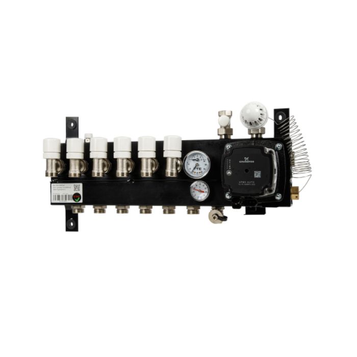

  • PASware
  • Laatst online: 10:51
ErikVers schreef op vrijdag 14 juni 2024 @ 11:02:
Veel of weinig is geen getal dat is een observatie. Sorry ben wat analytisch.
Google even op kengetallen waterinhoud vvw + leidingwerk welke altijd open staan en reken het grofweg uit 👍
Zit je boven de 30 liter dan doe je het niet. Zit je eronder dan plaats je hem in serie in de retour ✅
Foto van je verdeler? Een “niet op een open verdeler” is wat je wilt hebben. Gesloten verdeler dus; pomploos en zonder verbinding tussen de aanvoer en retour op verdeelblok. Dit om spraakverwarring te voorkomen dat is wat je moet hebben. ZLTV zou dat kunnen zijn alleen die zijn er met en zonder pomp.
Met een snelle (biervilt)berekening zit ik tussen 30 en 35L aan inhoud in mijn CV circuit.
Maar dan alsnog: wat is het nadeel van een vrij grote buffer? Ik las een trager reagerend systeem, want er moet immers meer water verwarmd worden en er is meer warmteverlies van het buffervat zelf.
Ben nu niet thuis, maar ik heb een verdeler met een pomp. Ziet er soortgelijk uit als deze:
Afbeeldingslocatie: https://www.cvtotaal.nl/media/catalog/product/cache/68781f5d6b073f18061d9a37ea2ee7be/v/t/vte_grundfos_6.jpg
https://www.cvtotaal.nl/v...groeps-grundfos-pomp.html
[ Voor 12% gewijzigd door PASware op 14-06-2024 13:44 ]

  • ErikVers
  • Registratie: April 2020
  • Laatst online: 00:10
ErikVers
e-Duurzaam
PASware schreef op vrijdag 14 juni 2024 @ 13:19:
Tja dat is een open verdeler met pomp. Je hebt hiermee vermenging (daar is die thermostaatknop voor en dat draadje wat je ziet) en je warmtepomp kan niet zelf de flow over je vloer voeden, die 2e pomp verstoort dit namelijk. Demonteren en op marktplaats dus. Of je moet hem kunnen dichtzetten en de pomp demonteren alleen die dingen kosten echt weinig en je oude levert ook nog wel wat op.
Wat betreft buffer; je rekensom geeft het antwoord; Het hoeft niet. (Punt)
Wil je het toch gewoon omdat jij je daar goed bij voelt dan doe je het alsnog 👍😜✅
Die verdeler kan zo niet dat is ook zeker.
[ Voor 11% gewijzigd door ErikVers op 14-06-2024 15:42 ]
Heat Geek Getraind | WP Pana 5H - OSO RVS Boiler 300L (Masterwatt Delta Geocoil 2.8m2) - PV 8970WP: 27stuks - Home Assistant - Thuisbatterij calculator |
  • PASware
ErikVers schreef op vrijdag 14 juni 2024 @ 15:39:
Hmm matig wel, was er al bang voor. Het is dus eigenlijk een gescheiden systeem. Vervangen kan, moet wel de leiding van elke groep verlengd worden, aangezien bij jouw voorbeeld de aanvoer (of is het retour) een heel stuk hoger zit.
Buffervat met bypass/avdo-ventiel zit ik sowieso aan te denken. Bij defrost zal een deel van de flow direct afslaan naar buffervat en terug naar WP gaan. Dat zal flink schelen in geluid in de leidingen binnenshuis.
Tesla Model 3 SR+ | 4425wp (Dak) - 1920wp (platdak) - 840wp (gevel 90gr) | Panasonic 5kW warmtepomp | Hewalex WPB 200L boiler
  • ErikVers
ErikVers
e-Duurzaam
PASware schreef op vrijdag 14 juni 2024 @ 15:49:
Wees gerust dat hoeft niet, je zaagt gewoon die muursteun door of haalt ze eruit. Het is demontabel.
Dan kun je zelf de hoogte bepalen.
Bij 6 groepen is er normaal genoeg flow. Je hoofdleiding kun je er wel eventueel mee stiller krijgen maar sls je niet zeker weet dat dit gaat ontstaan zou ik niet als eerste doen. Eerst je vvw verdeler 👍
[ Voor 12% gewijzigd door ErikVers op 14-06-2024 15:56 ]

  • PASware
ErikVers schreef op vrijdag 14 juni 2024 @ 15:51:
Wees gerust dat hoeft niet, je zaagt gewoon die steun door of haalt ze eruit. Het is demontabel.
Bedoel je hiermee ook dat omdat mijn huidige verdeler eigenlijk een gescheiden systeem is dat de veel hogere flow bij een defrost vooral door de rest van mijn CV circuit gepompt wordt?
Er kan dan immers niet meer door de vloer gepompt worden omdat de verdeler zijn eigen pomp heeft en zelf doet wat hij wil. Dus niet beinvloed wordt door "externe flow" van de pomp van de WP?
  • ErikVers
ErikVers
e-Duurzaam
PASware schreef op vrijdag 14 juni 2024 @ 15:58:
Dat kan zeker het geval zijn. Ik dacht eerlijk gezegd dat je nog aan het uitzoeken was wat je allemaal te doen stond maar dat was vast een ander.
Deze moet eruit inderdaad; een nogal logisch (is altijd als je iets weet) gevolg van deze verdeler is dat de extra flow niet kwijt kan. De 2e pomp bepaalt die namelijk. Dit geeft (ver)storingen. Zoals een foutcode, minder rendement en/of ruis.
[ Voor 3% gewijzigd door ErikVers op 14-06-2024 17:01 ]

  • Carboy54
  • Registratie: Januari 2017
  • Laatst online: 09:28
Carboy54
Duurzaamheid coach
ErikVers schreef op vrijdag 14 juni 2024 @ 23:37:
Tja ik zou iig gelijk naar 1” gaan ipv al die 1 1/4 onderdelen 👍
Daarnaast pak ik liever een heel kort stuk rvs (ribbelbuis uittrekbaar) en hou dat deel buiten en kom dus met MLB door de muur. Maar dat lijstje kan ook prima hoor, ik wil elke keer weer wat verbeteren terwijl t soms al best goed is 🙈
1 inch vorstbeveiligers hebben muizen gaatjes. Wij monteren altijd 1 1/4 om de flow bij de pomp niet direct negatief te beïnvloeden. Die hebben een binnen diameter gelijk aan de binnenkant van de Pana aansluitingen.
Afbeeldingslocatie: https://tweakers.net/i/oZShOyMErK_ve3Qy8B1cZ8z_9cc=/full-fit-in/4000x4000/filters:no_upscale():fill(white):strip_exif()/f/image/HylqMkBUaQFGhw9Vxl9B8p41.png?f=user_large
  • Technician-
  • Laatst online: 07:53
Technician-
Carboy54 schreef op vrijdag 14 juni 2024 @ 23:49:
Das gewoon flauwekul bij de meeste situaties is 1” ruim voldoende. Veel merken hebben bij hun 16kw modellen ook gewoon een 1” aansluiting.
Het wordt gewoon tot 50% duurder allemaal met die 5/4 diameters.
En vorstbeveiligers hebben een volle dn25 doorlaat.
Adviseur FixClima
  • ErikVers
ErikVers
e-Duurzaam
Moguh.
Vind zelf wel mee vallen. Of je moet een grote muis bedoelen? 😜👍
Ik monteer tot en met 9kW alles met 1” dit ter info. Onder de 12kW zie ik er niet echt een reden voor, ik reageerde op een startende Pana believer met een 5J 👍 dan is 1 1/4 wel heel fors in mijn ogen.
https://www.caleffi.com/n...gsklep-108-caleffi-108601
Afbeeldingslocatie: https://tweakers.net/i/AS1h770E3D2RA07IQoHCDEOzgvQ=/x800/filters:strip_exif()/f/image/NY6EZq6vUCfhH5634Ia9xxgZ.png?f=fotoalbum_large
[ Voor 14% gewijzigd door ErikVers op 15-06-2024 09:14 ]
Flauwekul of niet? Het prijsverschil is op het gehele bedrag te verwaarlozen en flow is king. Het verschil is groter dan jij doet voorkomen. Inwendig is de 1 1/4 gelijk aan de inwendige aansluiting van de Panasonic. Bovendien past het 1:1 op de pomp met een bus.

Carboy54 schreef op zaterdag 15 juni 2024 @ 11:01:
Ja dat klopt wel, gebruik ze zelf vaak ook.
Maar niet voor de flow, das flauwekul. Omdat het gewoon mooi past.
Waarom zeg ik dat? Niet voor jou, maar op Tweakers worden dingen snel overdreven en voor het het weet gaan mensen dure DN32 / uponor 40 dingen bestellen om een 7kw WP op een 8 groeps verdelertje te plaatsen.
Hou het reel.
Ps een muis kan nog door een 1cm gaatje.
[ Voor 15% gewijzigd door Technician- op 15-06-2024 11:05 ]

Carboy54 schreef op zaterdag 15 juni 2024 @ 11:53:
In plaats van je druk te maken over een dergelijk onbelangrijk onderwerp kan je hier op het Panasonic forum beter de kritische combinatie van de Panasonic warmtepompen met vorstbeveiligers benoemen daar hebben de tweakers meer aan. In de praktijk blijkt het dat door de starre niet instelbare elektronische vorstbeveiliging van de Panasonic die bij 3 graden de waterpomp activeert dat dat heel slecht combineert met de mechanische vorstbeveiliging die ook bij 3 graden wordt geactiveerd met een ongewild leeg systeem tot gevolg.
Moderne top geïsoleerde woningen waarbij de gebruiker zijn thermostaat voor de nacht voor uren flink verlaagt bij strenge vorst leidt tot dit probleem omdat het water dan te veel af koelt en de waterpomp niet eerder in grijpt. Een oplossing is in dergelijke gevallen op stooklijn te draaien waarbij de waterpomp blijft draaien.
<5gr gaat de pana vorstbeveiliging aan. In sommige gevallen inderdaad dicht bij de caleffi specs. (3gr)Een dun stukje isolatie tape over onderste gedeelte van de eventuele vorstklep lost ongewenste afstorten op 👍

ErikVers schreef op zaterdag 15 juni 2024 @ 12:03:
<5gr gaat de pana vorstbeveiliging aan. In sommige gevallen inderdaad dicht bij de caleffi specs. (3gr)Een dun stukje isolatie tape over onder gedeelte van de vorstklep lost ongewenste afstorten op 👍
Erik die 5 graden wordt in de pomp zelf gemeten. Buiten achter de pomp is het vaak kouder in de wind waardoor het mis gaat. Officieel mogen de Caleffi's niet worden geïsoleerd. Ook met isolatie hebben wij dergelijke problemen geconstateerd als het systeem voor uren stil staat.

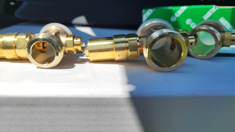

Technician- schreef op zaterdag 15 juni 2024 @ 12:03:
Nou ik zeg dat omdat ik er last van heb. Dat soort uitspraken leidt bij mensen tot niet juiste aannames. Bv bij andere warmtepompen die wel 1” zijn willen ze dan 5/4 slangen en alles omdat ze dat hier lazen. Snap je?
Laat ik nu bij de 1 inch Ambers ook altijd 5/4 slangen en 1 1/4 Caleffi's monteren i.v.m hun inwendige diameter iedereen blij. :D
[ Voor 3% gewijzigd door Carboy54 op 15-06-2024 12:17 ]

Carboy54 schreef op zaterdag 15 juni 2024 @ 12:08:
Ik weet het. De pana meet de buitenlucht en de watertemp. Ik heb zelf nog nooit een storing meegemaakt icm isolatietape. Het klopt dat ze niet geïsoleerd mogen worden. Maar soms is het niet anders 👍
Ik ben ook geen van de kleppen gezien de kosten en t risico wat er mee wordt afgedekt maar ik denk dat daar al wel pagina’s genoeg over zijn geschreven.
Nb
Mocht je de kleppen monteren weet dan dat bij een langere periode, vakantie of iets dergelijks je ook een vulautomaat zou moeten plaatsen voor een juiste werking. Je moet je dan afvragen of je het risico groot genoeg vindt om €250,-+ uit te geven dat moet een ieder voor zichzelf maar bepalen.
[ Voor 20% gewijzigd door ErikVers op 15-06-2024 12:31 ]

ErikVers schreef op zaterdag 15 juni 2024 @ 12:23:
Desondanks heb ik hier twee blije tweakers klanten deze winter gehad met stroomuitval voor langere tijd. Bij een daarvan stond de wp op dezelfde fase als de nieuwe ev 😫Plas onder de warmtepomp weer gevuld en klaar. En wie weet wat de toekomst ons nog brengt.
[ Voor 3% gewijzigd door Carboy54 op 15-06-2024 12:32 ]
