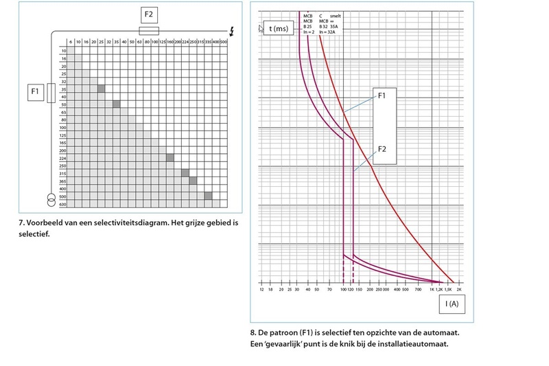

Eigenlijk is een 20A automaat op een 25A aansluiting ook niet meer selectief, je maakt de kans op een springende hoofdzek bij een echte error alleen maar hoger.

Technician- schreef op dinsdag 28 mei 2024 @ 14:47:
Fabrikanten overdrijven altijd de aansluitvermogens waardes en zeker de aansluitwaardes om geen gedoe te krijgen achteraf. Bijna alle monoblocs tot 9kw kunnen op een 16A wel liever Ckar draaien.
Na vele tientallen en ook metingen zie ik nooit meer dan zo’n 3000W en dat is tijdens uitzonderlijke condities.
Dat klopt volgens mij niet helemaal. Ik heb een 20A B kar. achter een hoofdzekering van 25A C kar. Dat is echt wel selectief. Als je een 16A C kar. gebruikt en de stroom is langere tijd boven 16A, gaat hij alsnog. De karakteristiek zegt alleen iets over de tijd i.c.m. inschakelpiek.
LG-HM071MR-U44 / SWW Hewalex PCWU 3.0 / PV SMA + Jinko 14 kWp / Kia e-Niro
  • Technician-
  • Laatst online: 07:53
Technician-
Jojan265 schreef op dinsdag 28 mei 2024 @ 15:21:
Nou volgens mij wel, heb tijdens de MTS-E nog geleerd dat F2 2 stappen onder F1 moet zitten voor selectiviteit.
Dat betekent bij 25A automaat voorzekering dat je eindgroep niet meer dan 16A mag zijn.
Mits selectiviteit wordt toegepast, dat is vlg mij niet direct een verplichting.
Bij hoofdzekeringen waar je zelf bij kunt is het niet z’n probleem maar bij smeltzekeringen wel.
Zie ook de tabel hieronder
Afbeeldingslocatie: https://tweakers.net/i/Gq5pcRJW4nUiToPH4xohmUH78Yw=/800x/filters:strip_icc():strip_exif()/f/image/RJYpHvUgI8VjXZQay6r2dnAe.jpg?f=fotoalbum_large
[ Voor 20% gewijzigd door Technician- op 28-05-2024 15:50 ]
Adviseur FixClima
  • Makrolon
  • Registratie: September 2019
  • Laatst online: 07:15
B16 achter c25 is zelfs niet selectief, dus jouw b20 helemaal niet ;)
Selectiviteit in een huisinstallatie is niet haalbaar, dus lekker loslaten.
13480 Wp solar | 2x Panasonic 7j met 1x 300l sww | Laadpaal installateur, pb voor een offerte
  • Jojan265
  • Registratie: Februari 2022
  • Laatst online: 07:40
Technician- schreef op dinsdag 28 mei 2024 @ 15:49:
Dat van die 2 stappen (of beter factor 1.6) geldt voor smeltveiligheden.
Voor automaten geldt het volgende:
Een B karakteristiek is de standaard uitschakelkarakteristiek voor woningen, deze kunnen een relatief lage inschakelpiek hebben. Deze karakteristiek kan een kortstondige piekstroom van 3 tot 5 maal de nominale waarde aan. De C karakteristiek kan een kortstondige piekstroom van 5 tot 10 keer de nominale waarde aan.
Een 20A B kar. schakelt dus uit bij een inschakelpiek tussen de 60A en 100A. De 25A C kar. schakelt dus uit bij een inschakelpiek tussen de 125A en 250A. Dus wel degelijk selectief.
Voor de WP, de BUH of beide?

  • Oilman
  • Laatst online: 25-11 13:23
Jojan265 schreef op dinsdag 28 mei 2024 @ 19:47:
Selectiviteit gaat niet over het inschakelgedrag, maar wat er gebeurd bij een harde kortsluiting. Met automaten klappen regelmatig B16 eruit en vervolgens ook gewoon de C25 automaten van de netbeheerder bij een harde kortsluiting. Met de vergelijkbare smeltzekeringen was het wel selectief.

  • Jojan265
Oilman schreef op dinsdag 28 mei 2024 @ 20:59:
Je hebt selectiviteit voor overbelasting en je hebt selectiviteit voor kortsluiting. Ik geef je gelijk dat bij automaten het waarschijnlijk voor kortsluiting niet selectief is. Je moet dan namelijk de vermoedelijke kortsluitstroom weten om te bepalen of dit zo is. Een 20A B kar. achter een 25A C kar. is voor overbelasting wel selectief. Voor kortsluiting is dit niet zomaar te bepalen en kan het inderdaad zo zijn dan een 16A B kar. zelfs niet selectief is.
  • RichieB
Ik heb bij een harde kortsluiting met een B16 groep de C25 hoofdzekering er ook wel eens uitgeknald. Maar het gaat er dus om dat de 9J wellicht meer dan 16A kan trekken in extreme omstandigheden. Dan is een B20 groep toch verstandig.
  • FransvWoerkom
  • Registratie: Maart 2018
  • Laatst online: 25-11 12:13
FransvWoerkom
RichieB schreef op dinsdag 28 mei 2024 @ 22:19:
En als je echt denkt bij extreem koud weer een 9kW nodig te hebben, en je hebt een 3x25A aansluiting, en je maakt je zorgen over verdeling over fasen, of een 16B wel groot en selectief genoeg is, neem dan gewoon een MXC09J met maximaal 3X14,7A naar PS1 en 1-fase PS2 voor alleen de tankheater, waar je ook een relais aan kunt hangen dat een 3-fase dompelelemant aanstuurt.
