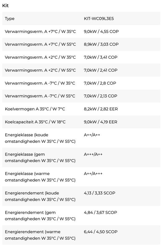

Beste tweakers,
Mijn moeder wil graag van het gas af en dus hebben we samen zitten kijken naar warmtepompen. Aangezien hier Pana mono's worden aangeraden voor diy ben ik op zoek gegaan naar een pakket wat aan al haar eisen voldoet, en mijn oog viel op deze all in one kit:
https://www.groene-energi...len-incl--smartcloud.html
Alleen heb ik nog niks over L generatie Pana's kunnen vinden in de hoofdtopics, dus vroeg mij af of iemand hier ervaring had met de L serie. De hoge watertemperatuur is namelijk erg aantrekkelijk aangezien ze alle radiatoren vervangen weer wat ver vond gaan lol.

Game-Tea schreef op dinsdag 7 mei 2024 @ 11:44:
Beste tweakers,
Hogere watertemperatuur is in die zin helemaal niet zo interessant omdat de efficiëntie dan daalt als een baksteen, met hogere stookkosten als gevolg.
Vaak kom je al een heel eind met strategisch een paar radiatoren vervangen, maar hangt er heel erg vanaf wat er nu aan radiatoren hangt.

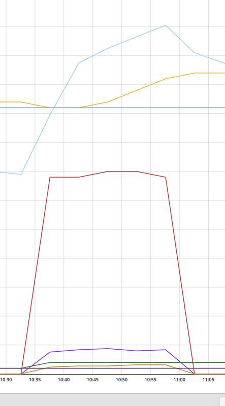

Vannacht was het 10 °C buiten dus onverwacht toch nog een testmoment voor mijn 9J. Ik heb alleen radiatoren zonder buffervat en had op de benedenverdieping alle ruimtes in Evohome op 25 °C gezet. De 9J op "watertemperatuur" (dus geen thermostaat) en de stooklijn op 35 °C met deltaT van 5 °C.
Resultaat: woonkamer 19 °C, keuken en studeerkamer 21 °C. Dus die zou ik iets moeten knijpen om het in balans te brengen. De 9J deed zo’n 3,4 kW thermisch en 600W elektrisch, flow 12 l/min en de behaalde deltaT 4 °C. Volgende experiment zal pas in September zijn denk ik.
Al met al ben ik erg tevreden! Gewoon 1 lange run en nette COP.

Waarom op 25 graden?
De evohome heb ik ook dan met buffervat.
De radiatoren ingeregeld inmiddels, stooklijn is bij mij op WAR. Zit alleen wel wat lager qua stooklijn. Graad of 5 lager.
Mooi op 19 graden! dat heb ik ook overal in huis.

Om alle ventielen geforceerd open te zetten. Ik ga wellicht de Evohome knoppen verwijderen van de radiatoren op de benedenverdieping. Dat kan ik nu al simuleren door de zones op 25 °C te zetten.
Waarom een buffervat? Heb je niet genoeg systeemvolume?
De radiatoren ongeregeld inmiddels,
"ontregeld" als in: ventielen altijd vol open?
Ja, dat lijkt mij ook de beste manier voor een 5/7/9J. Misschien aangevuld met de sensor in de controller om uit te schakelen als er veel zon instraling is.
Tsja, mijn huis is 97 jaar oud. Geïsoleerd wat kon, maar het blijft behelpen. Dit was de eerste run met 10 graden buiten dus ik heb nog geen idee waar in op uitkom met de stooklijn.

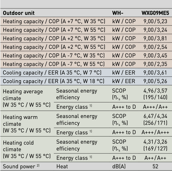

Ik zat de specs te bekijken van de 9kw L en de 9kw M en de T-CAP single phase M heeft naar mijn inzien vergelijkbare specificaties? De SCOP bijv van de L is bij 35graden en warme omstandigheden 6.44 maar de T-CAP M 6.47. Opgenomen vermogen met deze specs is natuurlijk hoger maar ik ga er toch wel een beetje vanuit dat de T-CAP wel kan schalen in frequency/laaglast?
Wat me opvalt/enthousiast maakt bijv is dat de COP van de T-CAP op 5.23 zit bij 9kw en de L versie op 4.55 COP.
Het is jammer dat we niet kunnen zien wat de modulatie-specs zijn van de M omdat er nog geen installatie-handleiding met performance characteristics is gepubliceerd. Of heeft iemand een pro account waarmee die de handleding kan downloaden ?

Cop is inderdaad top en zelfs beter dan de L. Wel is mijn verwachting dat in praktijk dat niet veel verschil zal zijn tussen L en M omdat de scop vrijwel gelijk is.
Tip wat betreft scop; pak svp average climate. De waarden die je nu pakte zijn voor zuidelijker europa 👍
Laaglast is zeker een stuk hoger bij de t cap. Mijn vermoeden is minimaal 3.5kW ipv 2.5kW

  • shadylog
  • Laatst online: 14:10
ErikVers schreef op dinsdag 14 mei 2024 @ 17:11:
Opgevraagd bij Panasonic alleen data ontbreekt tot op heden.
ik dacht de scop te pakken van Zuid Europa waar meer gemoduleerd zou worden en je zo een idee krijgt hoe de warmtepomp zich gedraagt in onze lente ivm laaglast. Ben heel benieuwd wat het doet. Ik vind dit interessante tech en jammer dat specs dus niks laten zien over laaglast. Ik weet wel dat de handleiding van de L "performance characteristics" heeft waar je goed de modulatie kan zien. Maar de M heeft dus nog geen handleiding gepubliceerd?

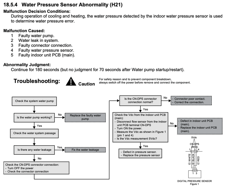

  • reinhrst
reinhrst schreef op woensdag 1 mei 2024 @ 17:29:
Kleine update: vandaag nog eens goed kijken of ik wat kon zien aan de druksensor.
Ik houd jullie even op de hoogte (van mijn probleem met H21 error, en water pressure 0.00 bar), wellicht dat iemand er een keer iets aan heeft:
Installateur gister langs geweest, met de grote Panasonic beslissingsboom (zo'n diagram met blokjes "check pressure > 1.0", en dan een lijntje met "ja" en een lijntje met "nee") op z'n telefoon.
Die heeft niet eens binnen gekeken, maar gelijk buitenunit opengeschroefd en daar staan meten aan de CN-HPS (High pressure sensor?). Stond volgens hem 25V tussen de + en - van die connector, dus conclusie: we gaan buiten moederboord vervangen (onder garantie). Zal mij benieuwen.....
Overigens waren er ook twee mannetjes van panasonic bij, die de installatie (niet de WP) wilden controleren. Die gaven aan dat moederboord waarschijnlijk stuk is omdat ipv twee 1 fase groepen, de warmtepomp aangesloten zit op 1 3-fasen stop (waarbij twee fasen niet gebruikt worden, en de derde fase (+ N) doorgelust zijn naar beide ingangen.....
Laat ik duidelijk zijn, dit is gedaan door de installateur, en toen ik het zag wist ik ook gelijk dat dat niet zo kan, alleen ik laat hem graag zijn eigen troep opruimen, zeker nu er iets stuk is.... Tegelijkertijd kan ik me niet voorstellen dat dit een oorzaak kan zijn van het probleem. Kan me voorstellen dat mij 16A zekering eruit klapt als WP + heater beide aangaan, maar voor de rest niet echt. Anyways, niet mijn probleem, zolang het maar allemaal gefixt is tegen de tijd dat het weer kouder wordt :)
Ik laat het weten als er vorderingen zijn!
(PS: Panasonic mannetjes vonden installatie OK, maar wilden wel graag een extra circulatiepomp en een buffervat... :F )

reinhrst schreef op woensdag 15 mei 2024 @ 11:40:
Dat is echt onzin, die zochten gewoon iets waar ze t op konden schuiven. Als je iets verkeerd doet met aansluiten waardoor er iets kapot gaat is eigenlijk het enige wat kan gebeuren dat er per ongeluk 400v ipv 230 op komt, dan zegt alles gelijk poef.
Ik snap niet waarom je installateur het zo gedaan heeft, maar dat is een ander verhaal :+
Hè wacht even, heeft hij slechts 1 van de 3 fases gebruikt en hier beide aansluitingen aangeknoopt?
Dus:
meterkast: 3x16A groep, inclusief 30ma aardlek (of alamat)
in wp: 2 fases afgedopt, 1 fase gelust op beide 16A alamats
Los van dat dit inderdaad klinkt als "zondebok zoeken" van die twee Panasonic-heren, blijft het echt een hele rare manier van aansluiten. Ik ben soortgelijk gestart, maar natúúrlijk pak je dan 1 fase voor de pomp, en 1 fase voor de naverwarmer. En dan ook nog wel even selectief aub, dus 16A in je pomp betekent 20A in je meterkast.

FransvWoerkom schreef op woensdag 15 mei 2024 @ 14:54:
En hoe zat het met dat plastic zakje rond de druksensor/aansluiting met water en kopergroen?
Ja, is gister beetje onhandig gegaan. Tegen de tijd dat ze daar dingen gingen openmaken werd ik weggeroepen (huis is nog in aanbouw dus er waren andere mensen die mijn aandacht nodig hadden), dus heb niet gehoord wat ze daarvan vonden. Zoals ik al aangaf, ik vind het moeilijk om echt met zekerheid te zeggen of er water inzit, en of het groen niet een effect van de camera is.... Is erg lastige hoek om te kijken.
Anyways, ik heb de tijd. Ik ga er 100% vanuit dat ze het moederboard gaan vervangen en dat dat het probleem niet oplost.
Trouwens wel gek dat er (voor zover ik zag) in de buitenunit 2 druksensoren zitten (HPS en WPS), en in de binnenunit ook nog 1 (DPS), maar de interface slechts 1 waarde aangeeft. Maakt het debuggen niet makkelijker.....
Afbeeldingslocatie: https://tweakers.net/i/baRj9503gnTPIapS4qTNHf54Bng=/800x/filters:strip_exif()/f/image/2hjzmQprcAxx2eG8MS06Xy1D.png?f=fotoalbum_large
Als ik zo de service manual erbij pak, kom ik voor error H21 ook alleen maar op de binnenunit uit. Geen idee welke beslisboom mijn installateur gebruikt heeft. Anyways, ik verwacht dus zeker dat ze straks na het vervangen van het buiten moederboard er alsnog achter komen dat het idd binnen zit.....
Claude

reinhrst schreef op donderdag 16 mei 2024 @ 15:44:
Je mag hopen dat ze niet ook voor de zekerheid de druksensors van de buitenunit hebben uitgebouwd. Die zijn voor het meten van de druk van koelgas voor en na de compressor.
Bijna alles dat te maken heeft met het circulatiewater zit in de binnenunit. In de buitenunit zit eigenlijk alleen de warmtewisselaar, een ontluchter en een overdrukventiel.
  • reinhrst
FransvWoerkom schreef op vrijdag 17 mei 2024 @ 00:57:
Ahhhhhh, dat is een stuk logischer! Ik vroeg me al af waarom er twee sensoren nodig zouden zijn op 2 verschillende plekken voor waterdruk, en dan maar 1 plek om het uit te lezen.....

  • Maikie18
  • Laatst online: 25-11 10:17
Ik meen van de week gezien te hebben dat als je de 9J instelt om uit te gaan bij een buitentemperatuur van 15 graden dat hij vanaf dat moment ook geen SWW meer doet, klopt dat?
WH-MDC09J + PAW-TD30C1E5-HI | 10.44 kWp O/W | Venus v3 - 5.12kWh V151 - CT003 V117 - BMS 115. Training app: Trimetra

Maikie18 schreef op zaterdag 18 mei 2024 @ 21:19:
Zou toch wel gek zijn?

Sarcastisch bedoeld? Ik heb niet goed genoeg naar de logs gekeken maar de vraag was er maar de compressor ging niet aan, uiteindelijk na x uur, instelling wanneer de BH bij mag schakelen, werd de temperatuur wel gehaald, maar dat kwam dus door het element. Ik heb zo 3 dagen gedraaid, gelukkig dat ik het na keek. Ik dacht vraag het hier even na en laat het jullie weten, wellicht meer mensen die daardoor met element SWW aan het doen zijn.
BTW, ben de afgelopen dagen druk in de tuin bezig en het viel me op dat hij ver aan het einde van een SWW run de WP even uit gaat om kort daarna nog even terug aan te gaan. Is dit normaal? Enige wat ik kan bedenken en a.d.h.v. de logs zie is dat de retour op dat moment bijna gelijk is aan de aanvoer.
Afbeeldingslocatie: https://i.imgur.com/tLABq5N.png
[ Voor 35% gewijzigd door Maikie18 op 18-05-2024 21:41 ]
Wat bedoel je met "instelt om uit te gaan". Om een sww run uit te voeren, moet warmtepomp aan staan en de status op tank. Er is een instelling om verwarmen uit te zetten bij een ingestelde temperatuur.

Maikie18 schreef op zaterdag 18 mei 2024 @ 21:35:
Met een energieopwekking van 10kW en een Ta van 57° zou de tank in een uurtje toch wel ruim boven de 50° moeten zijn. Welke tank heb je? Deed hij het anders wel goed? Is er iets veranderd de laatste tijd? Zit de sensor goed in/aan de tank? Doet de 3-wegklep het goed of lekt er warm water naar je verwarmingen? Was er niet tegelijk iemand onder de douche?

Die instelling bedoel ik ook. Ik kan de logs niet meer terug zien maar bijna zeker dat hij na die aanpassing 3 dagen op element heeft lopen verwarmen, je ziet het eigenlijk ook op de printscreen.
FransvWoerkom schreef op zondag 19 mei 2024 @ 00:54:
Hij heeft het altijd gewoon goed gedaan, ik zeg ook niet dat er een probleem is, alleen dat het mij op viel dat hij aan het draaien was, uit ging, dus ik dacht dat was een sww run en vervolgens ging die een paar minuten later weer aan. Ik stond net in de bijkeuken en hoorde water uit de inlaatcombinatie lopen dus ik dacht snel even op de pc de advanced logging aanzetten, was eigenlijk al net te laat maar je ziet ook hier wel het gedrag dat ik beschreef, hij draait bijna tot doeltemperatuur bereikt is maar gaat dan enkele minuten uit om vervolgens nog 6 minuten vol gas te gaan
Afbeeldingslocatie: https://i.imgur.com/xKKQ9j5.png
Voor de volledigheid nog even de statistieken log zodat je de totale run kunt zien
Afbeeldingslocatie: https://i.imgur.com/ZUoMX5R.png
Betreft de temperatuur sensor, deze heb ik sowieso nooit vertrouwd, als de tank 52 graden is en 3 personen achter elkaar staan 20 minuten onder de regendouche dan zakt hij hooguit 6 graden, vaak is dit ook pas een hele tijd na het douchen, als SWW dan is begonnen zie je na x minuten ineens een grotere temperatuur val, maar dat staat los van wat ik beschrijf.

Het lijkt dat de sensor erg hoog zit. Dan blijft hij door de gelaagdheid lang op temperatuur. Zakken bij opwarmen is dan normaal omdat er door de spiraal eerst koud water wordt aangevoerd.
Bij 40 minuten is het doel van de Ta (57°) bereikt en stopt hij ermee. Normaal dus. Er hoeft ook niet veel energie meer in om de sensor op 52° te krijgen. Gewoon even thermisch schudden.
Wat bedoel je met 3-wegklep verkeerd om? Motor onder de klep? Zolang hij niet gaat lekken geen probleem.
