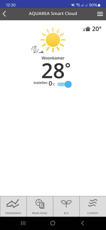

Nu ik langzaam de seizoenswissel ga doen van verwarmen naar koelen loop ik tegen iets eigenaardigs aan:
* Ik gebruik altijd de sensor 'panasonic_heat_pump_main_z1_cool_request_temp' (TOP28) om de watertemperatuur voor het koelen in te stellen
* Sinds dit seizoen is dat in Home Assistant een shift sensor die ik enkel van -5 naar +5 kan aanpassen in Home Assistant...
Ik snap hier niet veel van en het komt denk ik door een plugin update? Welke sensor gebruiken jullie om bij koelen de T-doel in te stellen? Kan ik hier iets aan doen?
Afbeeldingslocatie: https://share.bartserver.nl/-n7mXwEKi4y/pasted-2024-04-12T074427.672Z.png
Afbeeldingslocatie: https://share.bartserver.nl/-ALck9hT8x4/pasted-2024-04-12T074501.665Z.png
Edit: Nadat ik in de bedieningsunit de sensor op 18 heb ingesteld is die in HA ook weer 'normaal'... Opgelost :)

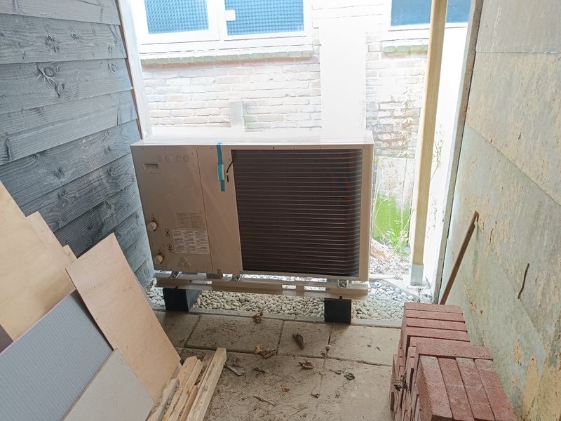

Zo, de 2e 7j voor de garage staat ook op zn plek. Ik had achter de garage al bestrating met een afdak er boven, bestrating een stukje ingekort en daar een grindbak gemaakt met daar overheen weer 2 stapelblokken waar de pana op staat. Het afdakje is aan beide kanten open dus de lucht kan er mooi doorheen.
En ja, dat er voor de wp muren staan zal wel niet ideaal zijn, maar t is niet anders. De mooiste plek is de plek die je hebt :p
Afbeeldingslocatie: https://tweakers.net/i/14zPFA_uJKPZYJ3zBFTEY62i7Sc=/800x/filters:strip_icc():strip_exif()/f/image/YHOoQNuefzYBbxvW7x58IL3B.jpg?f=fotoalbum_large
Afbeeldingslocatie: https://tweakers.net/i/pExZ2CzFmpJEjzKIXx5zbRUB0WY=/800x/filters:strip_icc():strip_exif()/f/image/7HY8tZqtaXYLM8kU6eNUWdYG.jpg?f=fotoalbum_large

Makrolon schreef op zaterdag 13 april 2024 @ 14:51:
Mooi verstopt
Denk eraan dat aan de rechterkant deksel zitten waar je in/bij moet kunnen
  • Makrolon
  • Registratie: September 2019
  • Laatst online: 22:02
djpeterl1 schreef op zaterdag 13 april 2024 @ 14:57:
Mooi verstopt
Haha weet ik, heb m er zo dicht bij gezet dat ik er denk ik nog net bij kan.

  • Maikie18
  • Laatst online: 10:17
Gewoon kaal op 2 stapelblokken?
WH-MDC09J + PAW-TD30C1E5-HI | 10.44 kWp O/W | Venus v3 - 5.12kWh V151 - CT003 V117 - BMS 115. Training app: Trimetra
  • bbbrumbrum
Ja, en draadloze wateraansluitingen :+

jahoor, zo staat die bij de woning ook. Ga m nog wel vast zetten uiteraard.

bbbrumbrum schreef op zaterdag 13 april 2024 @ 19:01:
En de wateraansluitingen zitten er inmiddels aan :+

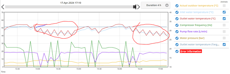

Echter sinds vandaag (en ik denk ook de rest van de week), heb ik veel start/stops van de compressor zonder dat de Ta de target bereikt. soms draait de compressor zo kort dat in de logging dit niet eens geregistreerd wordt. zie afbeelding hieronder met name het rood omcirkelde gebied.
De WP bepaald de pompsnelheid obv deltaT en deze staat ingesteld op 3gr.
Wat kan dit gedrag ineens veroorzaken en waardoor stopt de compressor nog voordat de target temperatuur bereikt wordt?
Afbeeldingslocatie: https://tweakers.net/i/NMJLKl4PXySqmFF76WCun8T6agk=/800x/filters:strip_exif()/f/image/LcTI7EyirfJX2bKUcvdeJBap.png?f=fotoalbum_large

  • Speedy-Andre
  • Laatst online: 23:01
Speedy-Andre
Sony ZL, XA, Nokia XR20
De water temperatuur fluctueert wel erg, het lijkt wel op lucht in het water of een pomp die (daarom) hapert.

  • Joricobussen
  • Registratie: Juli 2022
  • Laatst online: 19-11 20:44
Speedy-Andre schreef op woensdag 17 april 2024 @ 18:02:
Gister alles nog een keer ontlucht, maar dit hielp helaas niks.
Vandaag ben ik echter achter de vermoedelijke oorzaak gekomen.
Dit weekend heb ik extra zonnepanelen op het dak gelegd met micro-omvormers. De kabel van de omvormers naar de meterkast loopt samen met de voedingskabel van de WP door een goot naar de meterkast. Waarschijnlijk beïnvloed de stroom/sinus van de zonnepanelen de kabels van de WP en zorgt dit ervoor dat signalen verstoort raken. In de logging stond bv. de compressor continu op 0Hz terwijl de WP wel draaide, want Ta ging omhoog.
Inmiddels heb ik de zonnepanelen groep uitgeschakeld en werkt alles weer als vanouds.
Binnenkort alleen even onderzoeken of de verstoring van de voedingskabel of de signaalkabel het probleem is.

Makrolon schreef op zaterdag 13 april 2024 @ 19:10:
Ik zou er even wat van die rubber tegeldragertjes tussen zetten als ik jou was (10x10x1cm). Dat zal de levensduur van het apparaat t.o.v. volledig gefixeerd op steen ten goede komen.
www.opnaargasloos.nl: 9900Wp, 2x30HP 500l buffer, Atlantic WPB, Ravelli Alfa S, Panasonic monobloc J-series 5kW, Model 3 LR
  • Makrolon
lbreman schreef op donderdag 18 april 2024 @ 19:42:
Zou dat verschil maken ja? ach, het is een kleine moeite en kwaad kan het sowieso niet natuurlijk.

  • Speedy-Andre
Speedy-Andre
Joricobussen schreef op donderdag 18 april 2024 @ 19:34:
Ik had gister 2 zonnige periodes, het zou kunnen dat de verstoring dan plaatsvindt.
Echter niet via de voeding maar wellicht is het RF straling van de micro's als die in de buurt zitten.
Eventueel testen op een andere groep die niet door de koof gaat als dat kan.
Dit zou je al eerder gehad moeten hebben toen de nieuwe pv actief was, de cloud kijkt tot een week terug.

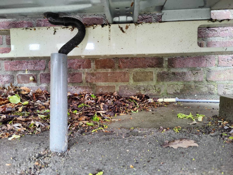

Tijdens het afgraven voor de fundering van mijn unit kwam ik ook de hemelwaterafvoer tegen. Ik heb daar een buis aan gemaakt en uit laten komen onder de warmtepomp, hier heb ik de bijgeleverde slang op aangesloten.
Alle grote gaten heb ik dichtgestopt met bijgeleverde doppen, daarbij heb ik de waarschuwing genegeerd die bij dat zakje stond, te weten dat je een base pan heater moet aansluiten als je die doppen gebruikt.
Daarnaast loopt het water alsnog uit 3 of 4 kleine gaten aan de onderkant, en had ik de eerste winter alsnog een ijsplaat die bijna op de aangrenzende stoep kwam.
Lang verhaal lang, als ik het opnieuw zou doen had ik de afvoer nog steeds zo gedaan als hij nu zit, maar had ik de grindbak ook gedaan (was waarschijnlijk nog sneller klaar geweest dan de tegels op maat slijpen)

Toch even een post in dit topic nu onze WP (5kW J-serie) één maand draait. Al met al best tevreden over de werking van de WP i.c.m. LTV radiatoren. Vannacht - met vorst - 2x een defrost gehad en verder draaide de WP rustig door:
Afbeeldingslocatie: https://tweakers.net/i/ihRkMwsUbvlEXfjxW-JTnNKcmpU=/x800/filters:strip_icc():strip_exif()/f/image/q2IQ2gcYYiKFSiOwU2qqwOGT.jpg?f=fotoalbum_large
Waar ik nog wel tegenaan loop is de (gigantische!) afwijking van de buiten temperatuursensor van de Panasonic. De unit staat op een balkon en pakt in de ochtend vol zon mee (aan de achterkant van de unit):
Afbeeldingslocatie: https://tweakers.net/i/ndfSTECyUIrhdX1om7rt2o15EDs=/x800/filters:strip_icc():strip_exif()/f/image/rRiXyxgFrHDRfBATnBIrFU5B.jpg?f=fotoalbum_large
Ondanks dat het vandaag een redelijk koude dag is, denkt de WP dat het 20 graden buiten is:
Afbeeldingslocatie: https://tweakers.net/i/L9kJgYQ5O6IUbkyXLMisBw7A6As=/x800/filters:strip_icc():strip_exif()/f/image/N1vPdJrAIESRj9OmAN91XApp.jpg?f=fotoalbum_large
Wat kan/moet ik hiermee?

  • -Junkiexp-
  • Laatst online: 20:28
Je kan een externe sensor van Panasonic plaatsen op een andere plek uit de zon.
3840 Wp pal op zuid zonder schaduw, Zuid-Holland zuid - Panasonic WH-MDC07J3E5 monoblock warmtepomp - Atlantic Explorer V4 200 liter coil warmtepompboiler - Technea Shower HR Tube 1-21 douchepijp-wtw - gasloos sinds 13-04-2024

Of maak iets dat de sensor in de schaduw zet, een kapje aan de wp vast (schroef in de buurt gebruiken)?

Dit lijkt me juist een wenselijke eigenschap. Een WAR regeling is erg primitief omdat die zoninstraling niet meeneemt. Bij jou regeling gaat de WP automatisch wat minder verwarmen als de zon bij je woonkamer naar binnen schijnt (aanname die ik even doe). Is het dus een probleem voor jou dat ie afwijkt?

Zwart is erg algemene benaming voor wat Panasonic antraciet noemt.
Hier staat inderdaad een 9 kW K-series.
Afbeeldingslocatie: https://tweakers.net/i/zUY5PYUrS2NIyP4Bt1N6Kw3vgoI=/x800/filters:strip_icc():strip_exif()/f/image/eGfufLmFJJDZw118p7Lx5dY6.jpg?f=fotoalbum_large
Panasonic K-series split 9 kW, gasloos sinds dec 23 | Tesla MY LR | PV 9,6 kWp | 2 x Zendure SF 2400 AC, 17.280 kWh

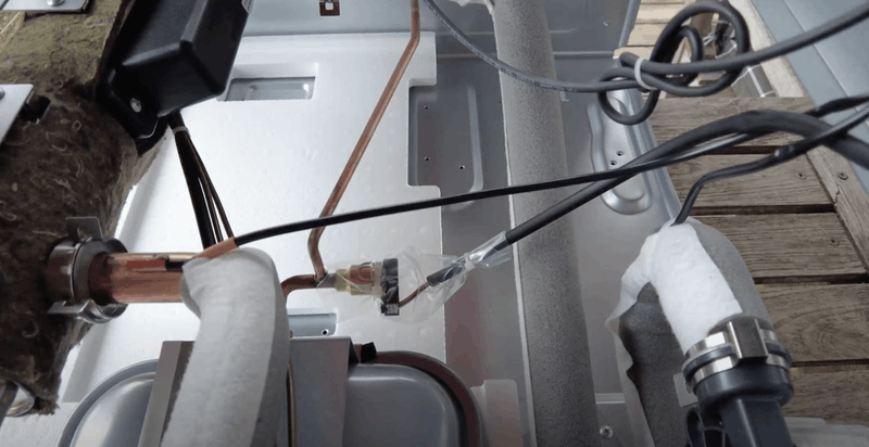

Begin van de maand had ik mijn series L bi-block uitgezet omdat ik tijdje weg was, en ik (naïef) geen vorst verwachtte. Temperatuur is hier (in Polen) toch rond het vriespunt geweest. Gelukkig heb ik (op jullie advies, dank daarvoor 😊) kraantjes die alles laten leeglopen zodra het onder de 3 graden komt, dus prima!
Nu bij thuiskomst de verwachte H21 water pressure melding (waterdruk staat ook op 0, prima). Nu (met warm weer) water weer bijgevuld, alle analoge meters staan weer netjes op 1.8 bar (en niet bewogen afgelopen 24 uur, dus geen lek 😊). Alleen de pana interface geeft nog 0.00 bar aan, en bij inschakelen draait het allemaal een paar minuten, compressor en ventilator op buiten unit schakelen ook in, pomp draait netjes 30l/m (ik krijg zelfs een mooie COP van 9 op mijn display), maar waterdruk blijft op 0, en na een paar minuten weer H21 water pressure error.
Heeft iemand een suggestie? Waar wordt de waterdruk gemeten in de bi-block? Binnen of buiten?
(Ook als ik het ontluchtings-knopje indruk in de buitenunit spuit het water eruit, dus druk is er zeker!)

De druksensor zit in de binnenunit, links bovenin dacht ik. Dit is wel vreemd. Ook als daar lucht zit zou die wel gewoon druk moeten meten...

Misschien een stomme opmerking maar er zit niet ergens een afsluiter tussen je meetpunt en de unit die dicht staat? Want dat zou de enige logische verklaring zijn waarom je op een bepaald punt wel druk ziet maar ergens anders niet

Controleer ook even de sensorkabel... deze loopt wat knullig naar de 'deur' waar de PCB op zit. Deze zou ook losgekomen kunnen zijn.

Interessant idee, maar volgens mij niet. Tenzij er binnenin de unit nog een kraantje zit; mijn meter zit vlak buiten de unit en die geeft 1.8 bar aan. Maar ik ga nog even alles extra goed nalopen.

Thanks! Sensor gevonden, kabel ook (als mijn gok correct is dat het CN-DPS is, voor digital differential pressure sensor?). Aan moeder board kant even los en vast gemaakt, andere kant kon ik niet makkelijk bij maar beetje heen en weer geduwd. Lijkt allemaal goed te zijn, maar nog geen resultaat…..
Als ik me goed herinner van de diagrammen zijn de water circuits tussen buitenunit en binnenunit, en binnen unit naar rest van huis gescheiden toch? Van welke van deze circuits zou dit de druk moeten meten?

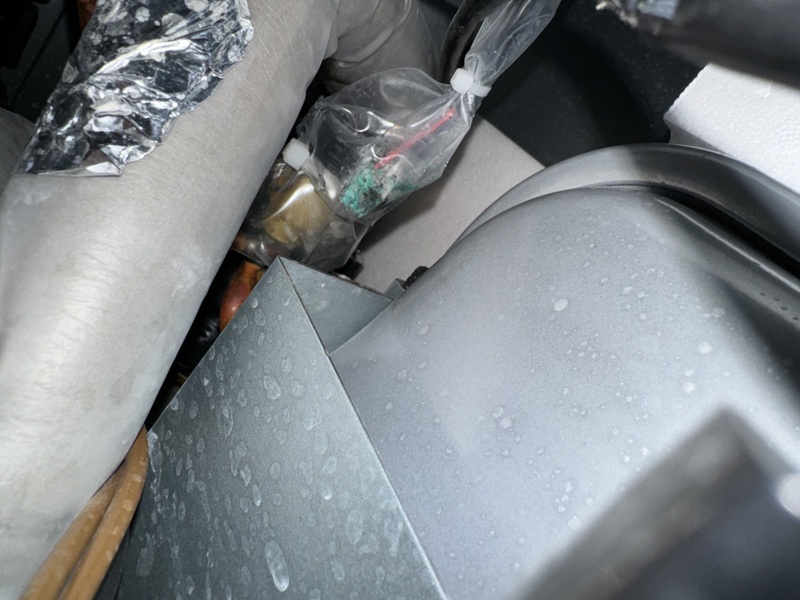

Kleine update: vandaag nog eens goed kijken of ik wat kon zien aan de druksensor.
Afbeeldingslocatie: https://tweakers.net/i/qL2bOYU7CO_lxIahq2lwlgF2xps=/800x/filters:strip_icc():strip_exif()/f/image/6fVktXjilDFvZtM1fnAJP3cT.jpg?f=fotoalbum_large
Het is allemaal erg lastig te zien (ook voor mij) aangezien mijn installateur een 3weg klep in de kast gezet heeft, en die er precies voor zit. Maar het lijkt erop alsof er wat groene en zwarte meuk onderin het plastic zakje zit dat om de druksensor heen zit -- dat kan niet goed zijn lijkt me.....
In plaats van zelf aan de slag te gaan, laat ik denk ik de installateur volgende week gewoon terugkomen, mag die het oplossen onder garantie..... Ik hou jullie op de hoogte!

@reinhrst Zit je drukmeter in een plastic zak waarin een laagje water staat? 8)7
  • reinhrst
RichieB schreef op donderdag 2 mei 2024 @ 22:07:
Hij zit idd in een plastic zakje, dat lijkt normaal te zijn:
Afbeeldingslocatie: https://tweakers.net/i/ZrsahUHCcyhzFTWCC6r9cUK6XH0=/800x/filters:strip_exif()/f/image/51QFULWtpejFbLakYDvZIm83.png?f=fotoalbum_large
(screenshot uit de teardown video)
Ik vroeg me zelf idd ook af of er wat water in het plastic zakje zat..... Het lijkt er wel op, maar omdat ie pijp naar de tank in de weg zit is het niet te zien!
(Vraag me overigens echt af waarom ze die 3weg klep hier in de behuizing hebben gebouwd. Dat een tweaker het doet onder het mom van "het kan, dus het moet", vooruit, maar voor een professional.....)
