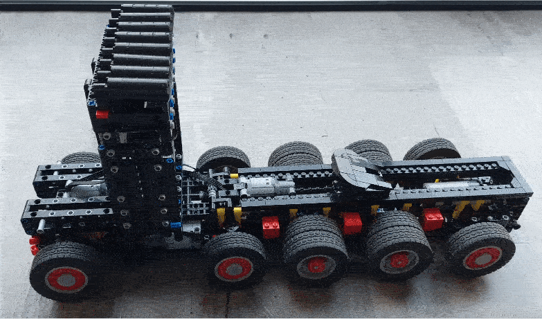

Mensen hier met Technic / motoren kennis?
Ik ben met mijn Scania 10x4 trekker tegen een probleem aangelopen waar ik zo de oplossing niet voor weet.
Er zitten 3 gestuurde assen in. De voorste 2 horen tegengesteld te draaien ten opzichte van de achterste. Maar bij mij gaan ze allemaal dezelfde kant op. Zo dus:
Afbeeldingslocatie: https://tweakers.net/fotoalbum/image/WuJDYvQJLlBMTjlTI4fmwFzB.gif
Dat klopt niet. Ik heb de bouwinstructies nagelopen, ik heb het goed gebouwd. Dus ik ben nu aan spelen met de afstandsbediening en de receivers.
De motoren in de stuurassen zijn servo's. Die doen dus een kwartslag naar langs of naar rechts. Ik gebruik momenteel deze afstandsbediening (komt van een treinset vandaan).
Ik wil de stuurassen met 1 commando van afstandsbediening hun ding doen. Ik kan op de afstandsbediening wel een knopje omzetten dat ze reverse gaan, maar omdat ze aangesloten zitten op dezelfde receiver, doen de andere stuurassen dat ook. Als ik het over 2 receivers verdeel, dan moet ik 2 commando's / handelingen op de afstandsbediening doen. Dat kan in theorie, maar is niet fijn. Ook omdat ik ook nog gelijktijdig moet kunnen rijden.
Iemand een idee hoe ik dit zou moeten aanvliegen? Zijn er wellicht afstandsbedieningen waarin meerdere functies / commando's te programmeren of te gebruiken zijn?
Ik heb de bedenker van deze MOC via Rebrickable al een bericht gestuurd, maar tot op heden nog geen antwoord. In zijn instructies staat helemaal niets over het aansluiten / aansturen van de elektronica.
EDIT: Of zou ik zelf een uitgebreidere afstandsbediening moeten bouwen? Bijvoorbeeld 2x deze aan elkaar koppelen?
[ Voor 13% gewijzigd door Pazo op 08-02-2026 19:21 ]

Pazo schreef op zondag 8 februari 2026 @ 18:53:
Is er ruimte om aan de achterkant een extra tandwiel in de overbrenging te plaatsen? Dan stuurt 'ie de andere kant op. Ergens 1 verwijderen helpt ook natuurlijk. Als je meerdere tandwielen (op afstand, via assen) nodig hebt vanwege lokaal ruimtegebrek dan moet er een oneven aantal toegevoegd worden uiteraard.
ERGA06EVH / EHVX08S23EJ6V / ESPaltherma
  • Pazo
  • Laatst online: 21:01
mawashigeri schreef op zondag 8 februari 2026 @ 19:28:
Ik snap wat je bedoelt maar nee, het tandwiel zit direct aan de motor vast met een kort asje, en die draait over de (getande) dwarsbalk waar de wielen aan vast zitten. 1 tandwiel, totaal geen ruimte. Super compact.
Dit is de gestuurde achteras unit:
Afbeeldingslocatie: https://tweakers.net/fotoalbum/image/2pr61lyDLNX5eO6gtKXMsUlY.gif
Je ziet het grijsje asje zitten, daar zit het tandwiel aan die zit al direct op de zwarte dwarsbalk. 0,0 ruimte voor aanpassingen.

@Pazo Wat je kan doen is de achteras-servo op de tweede input van de receiver zetten. Vervolgens in combinatie met een Technic PF remote kan je een pookje maken (zie foto)
Afbeeldingslocatie: https://tweakers.net/i/Rw06rNEpvB17VQt4yN6vJ_SWZxw=/x800/filters:strip_icc():strip_exif()/f/image/jU1ACpX7XPgih43M9UR4vAT7.jpg?f=fotoalbum_large
Dan kan je vervolgens net als bij je trein remote dat zwarte schakelaartje omzetten zodat de achteras goed stuurt. Het pookje op de remote zorgt dat je alle assen zo tegelijk kan aansturen (zie foto)
Afbeeldingslocatie: https://tweakers.net/i/so8bmGE35Ij1FLC1zndmB865RaE=/x800/filters:strip_icc():strip_exif()/f/image/54FCP4wSDmJOSNxoVb1D4mGq.jpg?f=fotoalbum_large
Zo'n constructie kan ook op je trein remote, maar is wat logger.
Het kan ook mechanisch opgelost worden in het model. Zoals @mawashigeri ook al zei, een extra tandwiel ergens kan ook dienen als inverter, maar ook de gearrack voor de achteras ipv erachter werkt ook, maar dit past niet gezien je gifje. Misschien kan het wel om dit alleen te doen bij de voorassen. Of wellicht zit er een constructie bij de voorassen waar je een tandwiel van de andere kant kan aandrijven in een frame zodat het werkt als inverter (zie foto)
Afbeeldingslocatie: https://tweakers.net/i/Dt45QvZR1i5xPUg--p_CHmn8EJs=/800x/filters:strip_icc():strip_exif()/f/image/WBBLfSwEcl9BfvBJamu8IPHh.jpg?f=fotoalbum_large
Wat je ook doet, ga alsjeblieft niet weer zagen ;)
[ Voor 3% gewijzigd door AppieNL op 08-02-2026 19:49 ]

Ja dat is het denk ik. Ik was al die richting op aan het denken, om 2 van die afstandsbedieningen te koppelen en dan kan ik bij 1 het zwarte palletje de andere kant opzetten. Zo zou het inderdaad moeten gaan werken! Ga ik mee aan de slag, bedankt!
AppieNL schreef op zondag 8 februari 2026 @ 19:43:
Haha. Mjah, ik heb de hele body eraf gehaald. Ik heb nog even gekeken of ik nu alsnog die 2 (inmiddels afgezaagde) balken kon vervangen, maar nee, dan moet toch ook echt het halve chassis gaan afbreken, en dat wil ik niet.

Pazo schreef op zondag 8 februari 2026 @ 19:51:
Haha. Mjah, ik heb de hele body eraf gehaald. Ik heb nog even gekeken of ik nu alsnog die 2 (inmiddels afgezaagde) balken kon vervangen, maar nee, dan moet toch ook echt het halve chassis gaan afbreken, en dat wil ik NÚ NOG niet.
Ik heb de tekst even voor je aangevuld / gecorrigeerd >:)
Aangaande die stuurinrichting: Het is dus één motortje wat je 'reverse' wilt gaan laten werken? Die dingen werken voor zover ik weet op DC (Direct Current) dus middels het omdraaien van de '+' en de '-' zou het ding de andere kant in moeten gaan draaien.
[ Voor 12% gewijzigd door Will_M op 08-02-2026 20:34 ]

Will_M schreef op zondag 8 februari 2026 @ 20:26:
Dat was ook mijn gedachte. Aansluiting op het motorblok of de batterij omdraaien en hij draait goed.
Van deze serie 9v had je toch ook een handmatige schakelaar? Die kun je vooruit en achteruit zetten.
Uit mn hoofd werkt dat ook na een IR-ontvanger. Alleen moet je dan ergens zo'n schakelaar tussen proppen

Die twee zwarte palletjes die op de remotes zitten, daarmee kan je + en - omdraaien. Maar ik moet dus tegelijk 1 motor de ene kant op hebben en 1 motor de andere kant. Met een dubbele remote met 2 palletjes allebei anders zou het moeten gaan werken. Inmiddels 2x remote besteld.
Gaat niet bij PF, stekker kan er maar op 1 manier op.
De schakelaar die @ymnia noemt, is ook een optie, die was ik vergeten terwijl ik dat wel eens heb gebruikt in builds :D

PF stekkers kunnen ook open! Als alternatief zou je vreemd kunnen gaan bij ome Ali, wat losse stekkertjes kopen en een cross-cable maken.
Als laatste kan je natuurlijk ook de servo openmaken en daar de boel omdraaien, al zou ik dat zelf niet doen.
