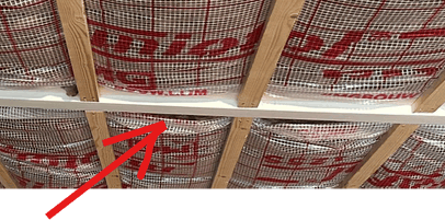

Seafarer schreef op zaterdag 27 juni 2026 @ 15:19:
Kijk ik nu in de isolatie bij het midden van die witte balk? Onderste middelste foto.
Heb er even een 'legenda' bij gezet. Dus ja, daar zou ik isolatie plaatsen.

Flix20 schreef op zaterdag 27 juni 2026 @ 15:21:
Afbeeldingslocatie: https://tweakers.net/i/qUxkS2ercfvceBJaZTJTSqZu5MY=/fit-in/4000x4000/filters:no_upscale():strip_exif()/f/image/1dqUiSl4WNBH7z59YyxHSeHw.png?f=user_large
Dan heb je toch geen dampscherm meer? Nu is het zo lek als een mandje.

Seafarer schreef op zaterdag 27 juni 2026 @ 15:36:
Ik ben ook nog niet klaar. Het zit nu boven/onder de gording omgevouwen. Zodra de positionering rondom helemaal klopt zal daar de overlapping tussen de vlakken zijn, dan 1 nietje voor beide flappen en deze dan aftapen en de naden aftapen om zo de kans op eventuele lekken tot een minimum te beperken.

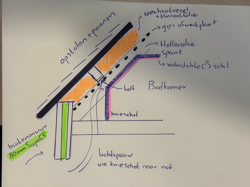

Flix20 schreef op zaterdag 27 juni 2026 @ 13:07:
Met de huidige temperaturen dacht ik dat het een goed idee zou zijn om de zolder te gaan isoleren. Top idee!
Meeste zit er gelukkig in nu, maar nu is het tijd om de dampwerende folie dampwerend te maken. Mijn beeld is dat dit volledig luchtdicht moet zijn, anders heeft het nog weinig nut. Heeft iemand een tip hoe je dat doet met een nogal twijelachtig gevoegde muur.
Er gaan nogal wat luchtgaten zitten als ik het direct tegen de bakstenen aan tape.
[Afbeelding][Afbeelding]
Dan zit ik nog met het laatste puntje, hoe om te gaan met het laatste punt welke achter het knieschot zit.
Op de foto lijkt het nog prima bereikbaar maar hier is slechts 30cm onder de gording en het gaat ruim een meter diep. Iets wat mij, zeker met deze temperaturen niet gaat lukken en eerlijk gezegd zie ik dit ook écht niet zitten. Ik kom hier tegen de grens van effort/opbrengst.
Ik snap dat het natuurlijk het beste is om het hier tegen het dakbeschot aan te plaatsen maar ik ben voor nu opzoek naar effectieve maar vooral ook werkbare oplossing.
Om de ruimte, de zolder, zelf te isoleren kan ik natuurlijk tegen het knieschot aan de isolatie plaatsen en daar de voorzet wand zetten. Iets wat ik sowieso ook ga doen, maar dan zit er natuurlijk nog een de ruimte eronder die dan een deel niet geisoleerd heeft.
Waar ik nu aan zit te denken is het volgende; De dampdichte folie tussen de vloerbalken plaatsen en daar vervolgens isolatie tussen te plaatsen. Iets wat ik over de hele vloer sowieso ga doen, maar dat doe ik meer ter geluidisolatie.
Om het wat 'duidelijker' te maken heb ik even een schets gemaakt.
Rood= dampwerend folie Bruin= hout Groen = Isolatie
Zie ik hier iets over het hoofd en is dit vragen om problemen of is dit een acceptabele oplossing?
Die onregelmatig gevoegde muur kun je denk ik het beste aansmeren zodat daar een redelijk vlakke baan ontstaat. Vervolgens kun je dan de folie op die baan luchtdicht vastzetten.
Het isolatiemateriaal lijkt bol te staan. Is dat zo? En zo ja, komt dat doordat het ingedrukt wordt door het houtwerk of zit het niet direct tegen het dakbeschot aan? Indien dit laatste het geval is, geeft dat een extra risico op condensatie als de boel niet volledig luchtdicht afgesloten wordt:
Ook vraag ik me af of je die folie op deze manier wel goed luchtdicht krijgt bij de gordingen. Was het niet veel gemakkelijker geweest om de folie in verticale banen over de gordingen heen te laten lopen?
Wat betreft dat knieschot: het helemaal afsluiten biedt later geen kans meer om daar leidingen, slangen, elektra of wat dan ook door te trekken. Dat kan jammer zijn, maar aan jou de keuze uiteraard.
Zelf zou ik toch het isolatiemateriaal in die punt doortrekken tegen het dakbeschot aan. Als het nu te warm is, gewoon even wachten totdat het wel te doen is.
Idem voor de folie. Als die laatste echt geen doen is zou je de folie over de vloer heen kunnen laten lopen en vervolgens omhoog over het knieschot heen en dan weer omvouwen zodat hij overlap heeft op de folie van het hellend dak. Dan heb je van beneden en van de verdieping zelf het isolatiemateriaal afgeschermd voor zover ik kan beoordelen op de foto’s en tekeningen.

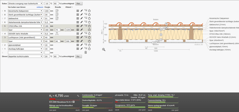

Volgens mij doe ik iets niet goed in ubakus.
Hoe kan het zo zijn dat er zoveel vocht in de constructie komt?
Ik wil een klimaatfolie gebruiken. Maar die ik wil gaan gebruiken kan ik niet vinden. Miofol.
De gordingen lopen horizontaal, geen idee welk houtsoort. Dus heb ik voor spar gekozen.
Het isolatiemateriaal dat ik wil gaan gebruiken staat er ook niet in; isover systemroll 1000.
Wat doe ik niet goed? Of gaat deze constructie echt zoveel vocht geven?

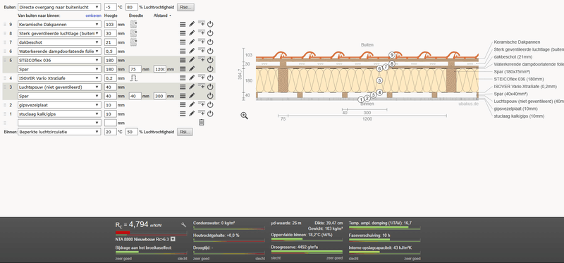

m4bnl schreef op zondag 28 juni 2026 @ 14:01:
Excuses.
Ik heb spar toegevoegd tussen gipsplaat en de folie. Hierdoor daalt het vochtigheid enorm.
Afbeeldingslocatie: https://tweakers.net/i/7SVs_sYD1xzy9p4bEepCp7dNK2k=/800x/filters:strip_icc():strip_exif()/f/image/kN7JaUeKxghUFADKeTklr7ja.jpg?f=fotoalbum_large
Je modelleert hier een winterperiode van buiten gemiddeld -10 graden en 80% luchtvochtigheid, niet zo realistisch. Als je klimaatdata voor NL pakt komt het beter uit voor je constructie.

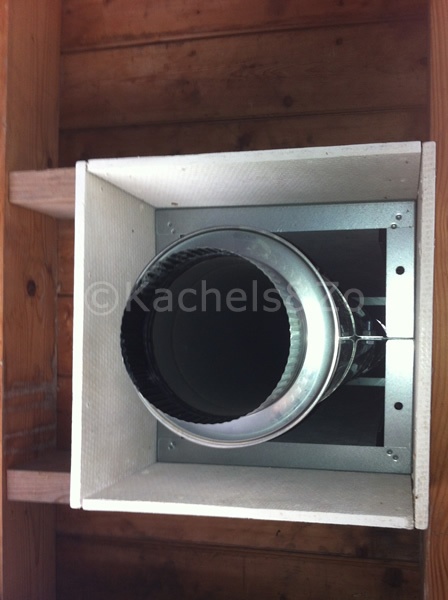

Louwm schreef op zaterdag 27 juni 2026 @ 19:14:
als dit geen geen isoduct schoorsteen is dan dus geen manchet of dergelijke plaatsen want er moet dan altijd een vrije ruimte om de pijp zitten ook moet deze pijp dan volgens voorschrift geheel omkokerd worden . die steenwol mag eigenlijk ook niet in contact met de pijp .
Hmmm oke, die steenwol die nu rond de pijp gedrukt zit, zit er al sinds de vorige bewoners. Wij hebben het huis nu 7 jaar ik het bezit en stoken ieder jaar behoorlijk (stoken zo veel mogelijk op de kachel en minder op de CV).
Moet ik qua omkokering denken aan zoiets als onderstaande en zeg je daarmee dat je geen isolatiemateriaal in die omkokerde ruimte stopt? Dus daar zou warme lucht alsnog kunnen ontsnappen?
https://www.kachelmaterialen.com/media/wysiwyg/kachelsenzo/omkokering.jpg
Ik was eerlijk gezegd niet van plan om de hele buis tot aan de grond te omkokeren.

Deesoll schreef op maandag 29 juni 2026 @ 15:25:
De link is forbidden.
kijk niks moet , alleen zo is het niet toegestaan volgens plaatsings voorschriften schoorsteen pijp volgens de brand voorschriften (verzekering enz )je kan bij de plaatselijke brandweer iemand er naar laten kijken het is tenslotte voor jullie eigen veiligheid
De brandweer van Zwijndrecht heeft er een mooi verhaal over geschreven: https://cdn.myonlinestore...ijdrecht.pdf?t=1594309331
Als je met regelmaat op funda neust dan zijn er best veel woningen te koop waarvan het rookkanaal niet omkokerd is vanaf de eerste verdieping, dus je bent echt niet de enige die het niet heeft.
Ik heb het daarentegen wel gedaan. Vanuit isolatie bekeken, heb ik dus een isolatielek gecreëerd.

ferrir schreef op maandag 29 juni 2026 @ 20:26:
Louwm schreef op maandag 29 juni 2026 @ 19:05:
Bedankt allebei. Nu ik weet dat het niet volgens de regeltjes is, ga ik mij er ook wel aan storen en zal ik het op den duur ook gewoon in orde willen maken. Maar dat gaat mij niet meer lukken voordat ze op 11 juli gaan beginnen met isoleren. Dus ik dacht, als ik het nou eerst creëer zoals bovenstaande foto, kan ik het omkokeren altijd nog later doen?

Deesoll schreef op maandag 29 juni 2026 @ 20:47:
Lijkt mij een prima aanpak, zorg wel dat je de juiste materialen gebruikt (dus geen standaard gipsplaat).

  • LV87
  • Registratie: Oktober 2025
  • Laatst online: 11:39
Ik ben een ontwerp voor onze bovenverdieping aan het maken, deze gaan we isoleren en o.a. voorzien van badkamer. Het betreft een jaren 70 huis met Opstalan dak. Deze wordt van binnenuit geisoleerd met 170mm houtvezel / isolvlas icm klimaatfolie.
De badkamer komt ook onder dit schuine dak. Mijn idee was om een waterdichte schil te maken van de bakamer, maar dit niet direct op de idolatie/klimaatfolie te schroeven en hier een luchtspouw te houden. Zo kan de klimaatfolie z`n werk doen en stroomt er lucht van achter het knieschot naar de nok. Door een waterdichte schil te maken (Qboard?), komt er niet onnodig veel vocht op de verdieping, los van openstaande deuren. Er wordt afgezogen via een WTW systeem.
Ik heb er een schets van gemaakt, is dit een beetje gangbaar? Of kan ik gewoon Q bord direct tegen de isolatie schroeven, met een beetje tussenruimte (maar ongeventileerd) om de folie z`n werk te laten doen? edit: De gips afwerkplaat komt dan te vervallen. Dat is voor de ruimte ernaast (slaapkamer) wel de afwerklaag.
Ik denk dat het probleem hier in de gemodelleerde binnen en buiten situatie zit. De constructie zoals je die hier modelleert is volgens mij vrij gebruikelijk in dit topics. Alleen een situatie met -10 en 80% luchtvochtigheid buiten is wel erg extreem zeker in combinatie met binnen ook een luchtvochtigheid van 80%. Normaliter in de winter stook je de ruimtes warm en daardoor is vaak de luchtvochtigheid binnen juist laag (stijgende temperatuur neemt de relatieve luchtvochtigheid af)
Ter vergelijking, wij zijn ook bezig met het schuine dak en dit is onze opbouw in ubakus:
Afbeeldingslocatie: https://tweakers.net/i/KE01F5sS5KzCCNxohTcI1nd2yXA=/800x/filters:strip_exif()/f/image/Zwy7LPK8wt90pLTjDVxcHbtH.png?f=fotoalbum_large
Als ik nu de parameters aanpas naar wat jij hier gedaan hebt (-10 en 80% buiten en binnen ook 80%) dan krijg je dit:
Afbeeldingslocatie: https://tweakers.net/i/XjPRlutcPo-WK0AMadm4Q4voxUU=/800x/filters:strip_exif()/f/image/AY0epSZ5SvCCfrS89CpZ7A5N.png?f=fotoalbum_large
Ik denk dat dat de aanname uit het eerste screenshot een realistische is voor de nederlandse situatie: binnen 20 graden en 50% luchtvochtigheid en buiten -5 en 80%. Op basis daarvan denk ik dat de problemen aardig opgelost zouden moeten zijn.
EDIT: Ik denk dat ik een ander probleem heb gevonden! Je hebt nu een klimaatfolie geselecteerd ISOVER Vario KM Duplex UV die helemaal niet zo dampremmend is. Deze folie heeft een opgegeven Sd waarde die varieert van 0,3 m tot 5 m!
In dit topic wordt veelal een ISOVER Vario Xtrasafe genoemd of een Proclima Intello Plus. Deze folies hebben een Sd waarde die varieert van 0,3 m tot 25 m! Deze folies zijn dus in de winter veel dampremmender dan wat jij geselecteerd hebt. Als je die miofol wil gaan gebruiken zou ik daarvan even de Sd waardes opzoeken en dan in ubakus een folie selecteren met vergelijkbare Sd range. ik vermoed als je je folie aanpast naar die Xtrasafe dat dat ook heel veel gaat helpen
Dat is de reden dat jij zelfs in vergelijking met mijn opbouw zoveel vocht in de constructie krijgt.
[ Voor 13% gewijzigd door Gerundium op 10-07-2026 11:53 ]

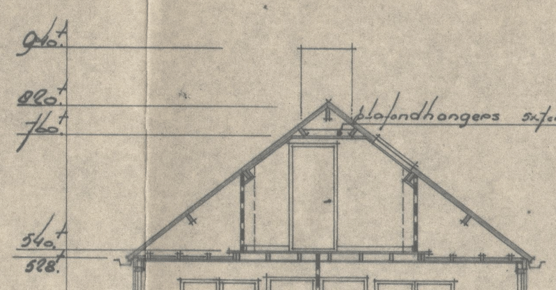

  • lukeInl
  • Laatst online: 26-11 17:29
Sinds kort zijn wij eigenaar geworden van ons nieuwe huis. Het huis heeft reeds EPS parel spouwmuurisolatie. Nu staan er nog 2 isolerende maatregelen op de planning. De zolder heeft isolatie nodig en alle kozijnen in het huis moeten eruit om te vervangen voor triple glas.
Nu wil ik beginnen met het na-isoleren van de zolder. De huidige (damp open) constructie is als volgt:
Van buiten naar binnen
- Betonnen dakpannen
- Panlatten
- Dakbeschot (met best een aantal kieren tussen de verschillende planken)
- Gordingen
Afbeeldingslocatie: https://tweakers.net/i/dL1Q7FTjTp8nHs4CPVd_p88gBCw=/800x/filters:strip_exif()/f/image/oFrfxZv0aTfcCvD8bgRM7lPN.png?f=fotoalbum_large
Afbeeldingslocatie: https://tweakers.net/i/C7uSTVm8m3io9GG1qDI7LjavpPI=/232x232/filters:strip_icc():strip_exif()/f/image/HXMcfMjZ6Jtn14SN9T7ZgPAP.jpg?f=fotoalbum_tileAfbeeldingslocatie: https://tweakers.net/i/9bHXFpEzb_rovAkaNnpgwNM0_-U=/232x232/filters:strip_icc():strip_exif()/f/image/9OfLPKLYAzsaELXfaRJ4YjKM.jpg?f=fotoalbum_tileAfbeeldingslocatie: https://tweakers.net/i/l6Yy_YTLbWm48djnUBlUVJJ3JgQ=/232x232/filters:strip_icc():strip_exif()/f/image/LosjGp1QWtcpXJ5dRBRwqPBT.jpg?f=fotoalbum_tile
Ik heb al veel doorgelezen op het forum en gespeeld met Ubakus maar moet wel eerlijk bekennen dat ik het nog niet volledig begrijp.
Ik heb 3 opties van de simulatie toegevoegd (zie plaatjes hieronder).
Optie 1: dampopen door enkel houtvezel isolatie te gebruiken, resulteert in hoge waardes condenswater.
Optie 2: volledig PIR, geeft hoge Rc waarde maar geen droogreserve en onvoldoende faseverschuiving
Optie 3: Houtvezel + PIR, iets lagere Rc waarde maar wel droogreserve en geen condenswater.
Afbeeldingslocatie: https://tweakers.net/i/Rngn_yn3S5KcRSJwaMfsuzJC5qY=/232x232/filters:strip_exif()/f/image/EB3oDrSI7SAp9yQWdrrIxEIZ.png?f=fotoalbum_tileAfbeeldingslocatie: https://tweakers.net/i/X7hx6A4YO4Btt0eSlsYjz_oDOy0=/232x232/filters:strip_exif()/f/image/YWFe55ugv0rJXbAV9Y9KruOt.png?f=fotoalbum_tileAfbeeldingslocatie: https://tweakers.net/i/MHEogQgoH2Q0SuNMv5FJbTMakDo=/232x232/filters:strip_exif()/f/image/1TnDBhCERL97EG8rVo3SF6Ov.png?f=fotoalbum_tile
Enkele vragen:
- Doe ik iets fout in mijn opbouw?
- Is optie 3 een goede optie om uit te voeren of ga ik ergens problemen mee krijgen als ik optie 3 uitvoer?
- Er hangt een oude schoorsteen moet ik deze ook nog extra isoleren?
- Er staat een dakkapel op het dak maar deze gebruikt dunnere balken en ze wangen zijn erg ondiep. Gaat dit erg nadelig zijn als ik deze wangen minder isoleer dan de rest van de verdieping? Zo ja, is er realistisch gezien nog iets te winnen?
- Zie ik nog dingen over het hoofd?
[ Voor 8% gewijzigd door lukeInl op 15-07-2026 17:47 ]
  • rupie99
  • Registratie: April 2017
lukeInl schreef op woensdag 15 juli 2026 @ 17:44:
- Panlatten
- Gordingen
Enkele vragen:
  • Ja optie 1 kan beter: dampwerend/dampfsperre of klimaatfolie gebruiken. Ook is je modellering te negatief: gemiddeld -5 °C 80% is niet representatief voor onze winters.
  • Ik zou eerder voor 1 gaan want biobased en omdat 3 minder vergevingsgezind is, vooral PIR op maat krijgen en kieren afpurren, alles tapen. De folie heb je hier niet nodig, dat is dubbelop met je alu-cachering op PIR.
  • Loopt die door naar binnen? Zo ja, koudebrug. Nu of later in gebruik? Zo ja, dan rond de schoorsteen brandwerendheid op orde.
  • Je kan in PIR uitvoeren of accepteren dat het minder is. Zorg dat kierdichting in orde is, voorkomt ook schimmel. Qua oppervlak zal gering zijn?
  • lukeInl
rupie99 schreef op woensdag 15 juli 2026 @ 22:45:
Gemiddeld -5 is niet helemaal reeel inderdaad maar wel waarmee Ubakus en de rest van het forum mee lijkt te rekenen. Nu heb ik echter nog 2 simulaties gedaan met optie 1.
Waarom heb ik wel last van vocht bij het plaatsen van de damprem direct op de houtvezel maar niet als deze op de latten gemonteerd wordt?
Afbeeldingslocatie: https://tweakers.net/i/Axq0uZ5O_hmcMfBOrMh6MAq_-tA=/232x232/filters:strip_exif()/f/image/4ApkMqkHaemnCUsKSwnHgHMW.png?f=fotoalbum_tileAfbeeldingslocatie: https://tweakers.net/i/PH9l5F3y0ulAWe8Epaen4SASOZI=/232x232/filters:strip_exif()/f/image/0W3G4P0R2oKOCiCCNQr8SIUi.png?f=fotoalbum_tile
De oude schoorsteen houd op tussen de bovenste gordingen en is ook dichtgemetseld daar. Heeft geen nut meer, maar deze staat wel op het dak staat.

  • m4bnl
  • Registratie: November 2019
  • Laatst online: 24-11 08:00
Gerundium schreef op vrijdag 10 juli 2026 @ 11:45:
Heel erg bedankt voor het uitgebreide antwoord.
Als we terug zijn van vakantie dan ga ik een andere folie selecteren. Kijken wat dat dan doet. Bedankt
De miofol klimaatfolie heeft een sd waarde tot 12m beduidend minder dan de folie's die jij noemde. Maar wel meer dan de folie die ik gebruikte in ubukus. Wellicht dat dat al valdoende is.
[ Voor 4% gewijzigd door m4bnl op 17-07-2026 08:38 ]

  • LV87
inquestos schreef op woensdag 15 juli 2026 @ 09:13:
@LV87 : zoek eens op badkamer in dit topic. Het lijkt in jouw schets maar om een klein stuk te gaan waar je badkamer tegen het folie zit. Is het niet makkelijker om op dat deel met dampremmende folie te maken?
icm Opstalan dak weet ik het niet helemaal. Ik lees hier vaak dat dat na 50 jaar niet helemaal dampdicht meer is maartoch wil ik het niet opsluiten aangezien je het toch nooit helemaal dampdicht krijgt. Ik zie het vocht dan ook niet zomaar verplaatsen naar delen waar klimaatfolie zit. Dus een dampdichte cabine (badkamer) die onder het reguliere dak (opstalan, isovlas, klimaatfolie) met een luchtspouw voelt als veilig.
  • Franciesco
  • Laatst online: 15:10
Franciesco
@LV87 Opstalan dakplaten waren origineel meestal niet dampdicht.
Haal je waterdicht en dampdicht niet door elkaar? Qboard is waterdicht maar de soort die ik ken niet dampdicht.
Overigens kan de opzet die je bedacht hebt wel en is hier ook wel eens vaker besproken. Maar dan met een dampdichte folie achter de Qboard. De spouw achter die folie kan dan via binnen (zolder?) geventileerd worden mocht er toch nog wat vocht door heen komen. De klimaatfolie als dampscherm voor het hellend dak doet de rest.

Dank @bensss! Ik heb nog een rol folie over van de bovenverdieping; dus die laat ik er maar mooi in zitten. Verder ga ik nog even naar houtvezels kijken, zag al wel dat ze bij 60mm dikte beginnen dus dan zou m'n binnenwand iets dikker worden.
Of de bestaande spouw goed functioneert weet ik niet 100% zeker. Ik was wel van plan nog wat extra stootvoeg ventilatieroosters te installeren, met name onder de kozijnen op de eerste verdieping. Ik had in de "nieuwbouw" wel geconstateerd dat de spouw erg smerig was.
Nog een andere vraag; de verwarmingsleidingen zijn van kunstof en zijn reeds aangelegd. Ik wil m'n radiatoren mooi laten "zweven" dus wil ze zo'n 15cm van de grond uit de muur laten komen. Kan ik al die metalstud staanders "inknippen" zonder dat de constructie zwak wordt?
AlphaESS 10+6kW + 23kWh batterij || 64x 500Wp PV || '23 MY LR || LG R290 16kW WP
  • Franciesco
Franciesco
@Luckeh houtvezel is er ook in 30mm, 40mm of 50mm dikte. B.v. Steicoflex 036.
Verder eens dat een extra luchtspouw* niet nodig is en een klimaatfolie toevoegen waarschijnlijk niet strict noodzakelijk maar mijn inziens wel verstandig is.
OSB+gips kan vanwege verschillende materiaaleigenschappen op den duur scheurtjes in het stucwerk opleveren. Al kan het ook goed gaan. Een eventueel duurzamer alternatief is ESB (Elka ESB Plus) die minder vochtgevoelig is dan OSB.
Je kunt ook met een dubbele laag gipsplaat werken. En kijk b.v. eens naar Fermacell, Gyproc Habito en Knauf Diamond voor een extra stevige en minder stootgevoelige wand.
*een luchtspouw is doorgaans om de kans op vochtdoorslag sterk te verminderen. Met een buitenblad in goede staat (incl het verfwerk in jouw geval) zou dat geen issue moeten zijn.

Luckeh schreef op dinsdag 21 juli 2026 @ 15:07:
Ik meld me ook even in dit topic met een vraag. Wij zijn vorig jaar onze "nieuwe" woning betrokken en zijn deze aan het verduurzamen. De originele woning is gebouwd in de jaren '30 en is '99 flink uitgebouwd. We zijn al 18 maanden aan het klussen om het oude deel te verduurzamen en zijn inmiddels van label "D" naar label "A+" gegaan.
De laatste ruimte is nu aan de beurt en we gaan een oude woonkamer omtoveren tot kantoor/hangruimte/speelkamer. We hebben inmiddels wat (dure) lessen geleerd en willen graag deze ruimte goed aanpasssen zonder de boel weer hoeven open te breken.
Mijn voornaamste probleem is dat onze woning geverfd is aan de buitenkant. En inmiddels met zoveel lagen verf dat je kunt spreken van een dampdichte verf. We zijn (budgetair) niet van plan om op zeer korte termijn het huis opnieuw te zandstralen/schilderen dus ik moet hier rekening houden met het isoleren.
Dit is de ruimte waar het om gaat. De ruimte meet ongeveer 8.5m bij 6.5m.
~[Afbeelding]
De nieuwe ruimte heeft al nieuwe ramen (kunstof triple glas) en er zijn voorzieningen aangelegd voor een WTW-systeem. Ik wil de ruimte aan de binnenkant isoleren.
Na wat onderzoek kom ik uit op de onderstaande opbouw voor de isolatie. Omdat m'n buitenmuur dampdicht is, is de vochtregulatie mijn grootste zorg. Er komt dus een slim klimaatscherm op de binnenwand die goed afgetaped gaat worden en daarvoor aparte voorzetwand waar m'n electra en verwarmingsleidingen doorheen komen. Ik wil graag naar de 165mm totale isolatiedikte om een Rd van 4.5 te halen. Op de vewarmingsleidingen komen een 4-tal Jaga LT-radiatoren.
Voorstel opbouw:
~[Afbeelding]
Nu besprak ik dit met een aannemer (en uiteraard, Copilot) en waar ik in eerste instantie een luchtspouw wou doen, geven zij aan dat vanwege de bestaande spouw dit niet nodig gaat zijn. Voor referentie; op de bovenverdieping heb ik wel een extra spouw gebruikt. In een eerder overleg had ik wel het advies van een andere aannemer gehad om een luchtspouw te creeren.
Mijn vraag is dan ook; wanneer zou een luchtspouw aan de binnenkant nog verstandig zijn?
Een luchtspouw is vooral nuttig wanneer een gevel nog geen spouw heeft. Daarnaast kan een extra spouw in de uitvoering praktisch zijn, bijvoorbeeld bij zeer scheve wanden waarop PIR-panelen worden gemonteerd, of bv als een soort leidingspouw.
Bouwfysisch is er echter nauwelijks een reden om een extra luchtspouw aan te brengen wanneer er al een bestaande spouw aanwezig is. Een tweede spouw doet in dat geval weinig extra voor de prestaties van de gevel. Hoewel het meestal geen kwaad kan, is het in de praktijk vooral onbenutte ruimte. Die ruimte kan vaak beter worden gebruikt voor extra woonoppervlak of voor een dikkere isolatielaag.
“It’s because that’s why”

twain4me schreef op woensdag 22 juli 2026 @ 18:09:
er is wel een risico, bij evt vocht dat dit naar het koudste put toetrekt en daar rotting veroorzaakt, beter is om de constructie zoveel mogelijk massief te houden. van zo dampdicht mogelijk naar steeds dampopener
diskeltische lurker
  • twain4me
twain4me
"Nooo.."
technopeuter schreef op woensdag 22 juli 2026 @ 18:57:
Op zich kan dat (daarom zei ik ook "meestal"), gelukkig rotten stenen doorgaans niet. :9
Als we het voorbeeld nemen wat ik gaf (PIR). Daarbij vormt de PIR-plaat zelf de dampdichte laag tegen die "spouw" aan. Overigens is zo'n spouw bij PIR vrijwel altijd aanwezig, omdat perfectie nu eenmaal niet bestaat en een harde PIR-plaat zich niet naar de vorm van de ondergrond zet. Die bedoelde of onbedoelde luchtlaag zorgt in de praktijk vooral voor een kleine vermindering van de isolatiewaarde. met name door convectie in die spouw.
Daarom bestaan er ook harde isolatieplaten met een zachte toplaag. Die zachte laag kan de oneffenheden van de ondergrond opvangen, waardoor de luchtlaag grotendeels verdwijnt en het isolerend vermogen beter behouden blijft, doordat convectie niet meer mogelijk is.
Dat heeft echter weinig met vocht te maken. Als er vocht achter de PIR komt, zal dat neerslaan op het binnenblad en vervolgens naar buiten migreren. Dat proces is in principe niet anders dan wanneer er geen luchtspouw aanwezig is.
Ik weet dat veel mensen hier bijna allergisch zijn voor een (extra) spouw, maar eerlijk gezegd plaats ik dat eerder in dezelfde categorie als het afplakken van nietjes: iets waar je rekening mee kunt houden en wat theoretisch beter is, maar in de meeste situaties niet doorslaggevend.
De meeste mensen zijn niet op zoek naar de beste oplossing maar iets wat goed genoeg is of makkelijk is uit te voeren.
Edit: overgens is het bij minerale wol achtige producten naast makkelijker ook wel belangrijker om de spouw te voorkomen omdat dan de convectie meer schade aanricht in de isolatie waarde door het ontbreken van een winddichte bariere zoals pir die wel kent.
[ Voor 8% gewijzigd door twain4me op 22-07-2026 22:45 ]

Wij zijn ondertussen bijna klaar met het plaatsen van de houtvezelplaten om het dak te isoleren maar moeten nu de aansluiting gaan maken op de wanden en vloer voordat we het onderste deel van de isolatie bij het dak kunnen plaatsen. Er is nu niks waar de isolatie op kan steunen. We hebben een metselwerk borstwerinkje van 40 cm hoog boven de zoldervloer waar het dakbeschot op aansluit. Hiervoor zijn we begonnen met wat houten frames te timmeren als voorzetwandje waar isolatie inkomt en waar straks de dak isolatie op kan aansluiten en de rachels. Nu wil ik alleen even bij jullie checken hoe met de aansluitingen van de dampopen folie aan de koude kant om te gaan en de folie aan de warme zijde. Dit wordt namelijk onze eerste voorzetwand, en we gaan deze ook nog op alle slaapkamers en beganegrond maken.
Ik heb het geprobeerd te schetsen hieronder:
Afbeeldingslocatie: https://tweakers.net/i/XVY6c1NBCQ7jSB363aNxHg56arA=/800x/filters:strip_icc():strip_exif()/f/image/xrdCSUHFhomGWbe3zLalzOrr.jpg?f=fotoalbum_large
In essentie drie vragen:
- Hoe sluit je de dampopen folie van de koude kant aan op de vloer?
- De klimaatfolie aan de warme zijde tape je gewoon af op de vloer?
- Moet er normaliter nog iets tussen de houten onderregel van de voorzetwand en de OSB vloer? Ik heb het gevoel van wel voor luchtdichting en werking van het hout maar ik weet niet precies wat?
Heeft er misschien iemand voorbeelden van zo'n soort detail met fotoos ofzo? Ik zie op internet heel veel over voorzetwandjes maar echt niemand laat dit soort details zien hoe je de folie aan laat sluiten, laat staan de complexe hoekjes die je in het echt tegenkomt bij spanten en andere lastige plekken.

Gerundium schreef op dinsdag 28 juli 2026 @ 16:56:
Hoe ziet je wand er uit? Is die geisoleerd?
Wat is de opbouw van je (houten) voorzetwanden?
Bij metalstud is het gebruikelijk om akoestische afdichtingsband aan te brengen. Dat werkt denk ik ook wel met hout.
Wat betreft je damopen folie: is dat je (onderdak)dakfolie? Dan wil je dat die buiten je constructie eindigt (in de dakgoot).
De klimaatfolie kun je inderdaad aftapen op de vloer of op de voorzetwand.
als ik je tekening goed begrijp heb je dampopenfolie aan de binnenzijde van je dakbeschot gemaakt , laat deze doorlopen tot in de punt dan strak over het muurtje van 40 cm naar beneden en plak of kit deze dan op de vloer vast .de onderzijde van je regel van je voorzet wand zou je een compriband of een regelkit kunnen doen maar lijkt mij niet nodig aan gezien je het tocht dicht is door je dampopen folie , en de klimaatfolie zet je vast met geschikte tape of kit

Bobmeister schreef op dinsdag 28 juli 2026 @ 17:59:
Onderdakfolie hebben we niet, dampopen folie zit er puur voor tochtdichting van het beschot, kierde wat en was het makkelijkst zo op te lossen.
De wand zelf is een ongeisoleerde metselwerk wand. Voorzetwandje is 12 cm dik hout 60 cm hoh met houtvezel erin.
  • Gerundium
  • Laatst online: 08:41
Louwm schreef op dinsdag 28 juli 2026 @ 19:09:
Dankjewel voor de reactie. Dit sluit redelijk aan bij het idee wat we ook hadden. Mijn plan was om de dampopen folie eerst op het frame te monteren, dan zetten we de folie met kit denk ik vast op de vloer en na plaatsen overlappen op het beschot. Klimaatfolie tapen we dan op de vloer af inderdaad.
Ben wel benieuwd hoe je de platen tussen de gordingen hebt vastgemaakt.

Ik heb de houtvezel op aanraden van dit topic vastgezet met bandijzer die op de gordingen geschroefd zit.
De onderste platen komen straks op dat voorzetwandje te rusten dus

Wij hebben 2 platte dakjes die slecht geisoleerd zijn, ze zijn gericht op het zuiden en ze hebben de hele dag zon, Als ik op een zonnige dag in de zomer de temperatuur van het plafond meet is die 33 graden en als ik in de winter een spotje uit het plafond haal komt daar erg veel kou uit, er lijkt de luchtspouw wel geventileert naar buiten.
Afbeeldingslocatie: https://tweakers.net/i/CVWvd05HKL5CwB1Vsm9eZEr9X5A=/x800/filters:strip_icc():strip_exif()/f/image/Z4vQvxMQJZGojKZ7Af7QIVRP.jpg?f=fotoalbum_large
Ik heb dit in Ubacus gezet , Ik weet niet wat voor isolatieplaten gebruikt zijn en hoe dik ze precies zijn. Ik heb ook geen idee of er folie toegepast is, de dakjes zijn in 2010 gebouwd. Ik denk erover om 160 m pir platen en nieuw bitumen te laten plaatsen, Ik krijg volgende week 3 dakkdekkers op bezoek, ben beniuwd naar de offertes. Ook moet er wat aan de luchtspouw gebeuren , kieren dichtmaken of vol laten spuiten? Het s de bedoeling dat er later zonnepanelen op de dakjes komen.
Afbeeldingslocatie: https://tweakers.net/i/nWIsWQ580SpDUjENyIwRHlJYn6o=/800x/filters:strip_icc():strip_exif()/f/image/XrYcFwp2fXQPpnD2g5MJczwO.jpg?f=fotoalbum_large Afbeeldingslocatie: https://tweakers.net/i/dSd4FWQad8wxS_IVDxJ8hdp3d38=/800x/filters:strip_icc():strip_exif()/f/image/kqVAiPetNVnun4EYUvJfnitB.jpg?f=fotoalbum_large
Wat zou het fijn zijn als je alles precies zou kunnen uitrekenen!
  • storm-biker
@Sensai Stap 1 is inderdaad tochtdicht maken, daarvoor moet mogelijk wel je hout (laag 3) eraf (of plafond aan de binnenkant.)
10 cm je dak verhogen lijkt me heel lastig; dan kom je in de knel met je deur(kozijn), loodslab, open stootvoegen en je dakopstanden moeten ook 10 cm hoger. Op je bovenste dak moet je ook aanpassingen doen aan je dakpannen de de aansluiting met je schuine dak.
PIR is overigens slecht in warmte tegenhouden (faseverschuiving). Houtvezel is hier veel beter in, maar isoleert 's winters dan weer minder. Mogelijk kun je een combinatie maken van PIR met een harde houtvezelplaat als de Isolair Multi. Of binnen extra isoleren tussen de balken met houtvezel.
  • Sensai
  • Laatst online: 14:22
storm-biker schreef op vrijdag 31 juli 2026 @ 11:22:
Voor het tochtdicht maken hoopte ik aan de buitenkant te kunnen doen , trespa eraf schroeven om te kijken wat daar te zien is en en overal kieren dichtmaken.
Er is 20 cm ruimte tussen bitumen en dakrand/stootvoeven/deurkozijn/dakpannen.
Ik ben niet van plan de houtplaten of de gipsplaten te verwijderen, kunnen de holtes ook volgespoten worden?
Ik denk dat zonnepanelen in de zomer ook zullen helpen het huis koel te houden?

Waarschijnlijk komt de tocht niet alleen achter het boeideel vandaan, maar ook via de spouw. (en mogelijk de dakvoet) De aansluiting tussen het binnenspouwblad en het dakbeschot is bij woningen uit deze bouwperiode zelden luchtdicht uitgevoerd. In de tijd waarin deze woningen zijn gebouwd, werd hier namelijk nog nauwelijks aandacht aan besteed.
Het volblazen van de constructie met bijvoorbeeld cellulose zou ik onder een dampdicht dak afraden. Omdat je de juiste folie niet kunt aanbrengen (aangezien je binnen niets wilt aanpassen), blijft het risico op vochtproblemen bestaan. Bovendien lost cellulose de aanwezige luchtlekken niet op. Hoewel het warmteverlies zal afnemen en het comfort verbetert, blijft er nog steeds warmteverlies door de kieren, omdat cellulose niet winddicht is.
In dit soort situaties zou ik eigenlijk altijd adviseren om de pleister er gewoon in een keer goed af te trekken. (in dit geval dus het plafond open)

Tsjah, hier 140mm houtvezel onder de al van 8cm pir voorziene dakkapellen gestopt met klimaatfolie. Geen problemen, wel een veel betere warmtewering.
