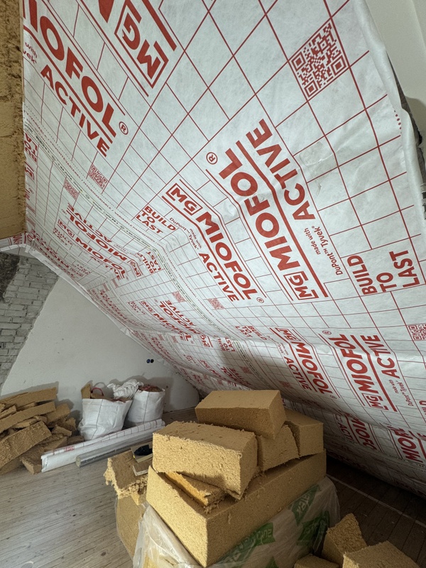

Ik zat nog even in dit topic te zoeken maar kom er niet helemaal uit of ik mijn miofol klimaatfolie nou voor of achter het regelwerk moet plaatsen.
https://www.hornbach.nl/p/miofol-active-variabele-dampremmende-folie-klimaatfolie-1-5-x-30-m/10586056/
Ik wou het namelijk doen zoals in dit filmpje: YouTube: Isoleren van schuin dak met glaswol en gipsplaten: stap-voor-stap gids | Doe-het-zelf met Hauster
Eerst regelwerk om de 60cm isovlas isolatie er in en dan om de 30cm regelwerk maken.
Daarover de miofol klimaatfolie en dan gipsplaten.
Maar ik heb ook filmpjes gezien dat ze isoleren, dan klimaatfolie(vastmaken aan de gordingen) en daaroverheen regelwerk en dan gipsplaten.
Weet iemand de juiste/beste manier?
Ik ben ook nog een beetje huiverig of ik alles echt wel goed luchtdicht krijg, helemaal aan de muurkant en de onderkant bij de vloer.
Voor het uitvlakken van het regelwerk kan je het beste stelschroeven gebruiken gok ik?

Ik doe steeds eerst folie, dan regelwerk, dan gips. Dat is handig want dan heb je nog een spouw voor bv elektra te trekken. Met kit langs de muren luchtdicht maken, bijv isover doublefit. Kleeft als de ziekte dat spul! En regelwerk uitvlakken gewoon met een lange rei en een assortiment glasblokjes. Geen uitvulplaatjes want glasblokjes drukken de folie beter aan. Dan eerst vastzetten, de rei er tegenaan en extra plaatjes waar nodig, even loshalen plaatje ertussen en weer vastschroeven.

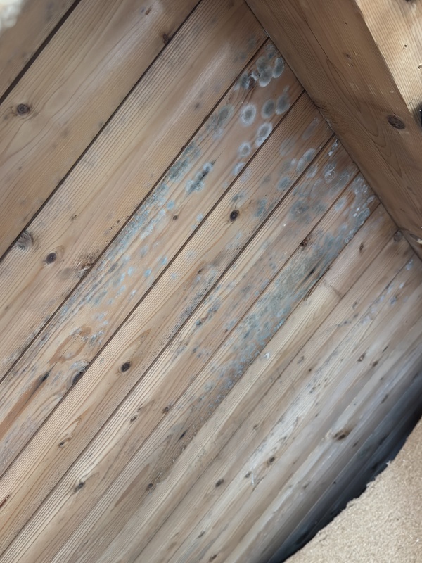

Nu alle piepschuim en wat glaswol is weggehaald zie ik duidelijk kieren en waterschade in het dakbeschot.
Onze nok heeft zichtbaar water vlekken.
Bij de nok, buitenkant, lijkt iets van plastic te zitten bij overgang dakpannen naar de nok. Waarschijnlijk tegen de tocht/regen. Maar alsnog komt er water binnen. Geen idee hoe oud deze watervlekken zijn.
Hoe kan ik dit het beste aanpakken? Ik zit er aan te denken om de kierne daar dicht te kitten en een dun plaatje hout aan de binnenkant te plaatsen. Zodat als het inregend/sneeuwt het water aan de buitenkant blijft.
Ik ga het dakbeschot voorzien van een vlies dampopen aan de binnenkant en dan knauf 032
Via de buitenkant dit aanpakken zou het beste zijn, maar helaas geen mogelijkheid voor.
Als ik dampopen vlies aan de binnenkant doe, kan ik dan ooit later aan de buitenkant ook dampopen vlies folie doen?
Het is alsof ik naar mijn eigen (oude) situatie aan het kijken ben. Heel herkenbaar! We hadden waterlekkages op zolder. Dat was als het regende ouderwets emmertjes plaatsen en vervangen als ze vol waren. Vervolgens hebben we het dak aan de buitenkant geïsoleerd en waterdicht gemaakt, daarna heb ik het piepschuim aan de binnenkant verwijderd en vervangen door Isovlas en een dampscherm. Toen ik het piepschuim verwijderde kon ik gewoon naar buiten kijken. Kieren van 2 CM waren niet overdreven. Nu is het weer afgewerkt en super comfortabel om op zolder te werken en te slapen. Ik ben toch bang dat je én aan de buitenkant én aan de binnenkant iets moet gaan doen.
  • m4bnl
  • Registratie: November 2019
  • Laatst online: 24-11 08:00
JoostdeSuproost schreef op maandag 18 mei 2026 @ 12:09:
Vergelijkbare situatie dus! Toevallig bouwjaar 1968?
Gelukkig hebben wij in de twee jaar nog geen lekkage opgemerkt op zolder. En merken we dat nu ook nog niet nu het dak kaal is aan de binnenkant.
Wij willen nu de binnenkant gaan doen. Grotere kieren waar muizen doorheen kunnen ( 5-10mm) komt een late tegenaan. De kleinere kieren alleen kit. Maar het valt mee hoeveel dat er zijn en hoe breed de kieren zijn.
Dan dampopen vliesfolie tegen het dakbeschot aan de binnenkant. Wellicht in de nabije toekomst nok aan buitenkant ook aanpakken. En verdere toekomst folie aan de buitenkant van het dak.
Fijn om te lezen dat het zo'! Verschil maakt

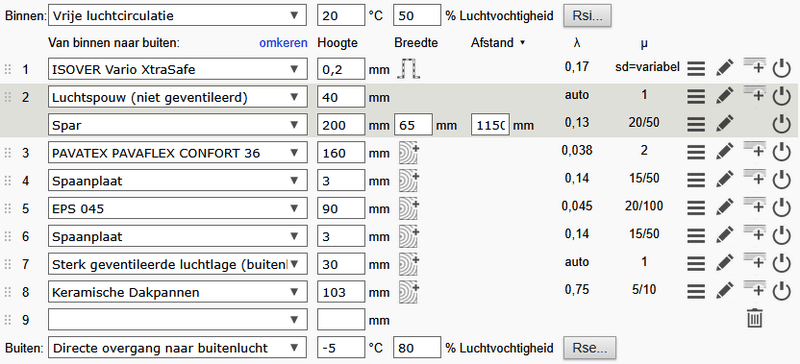

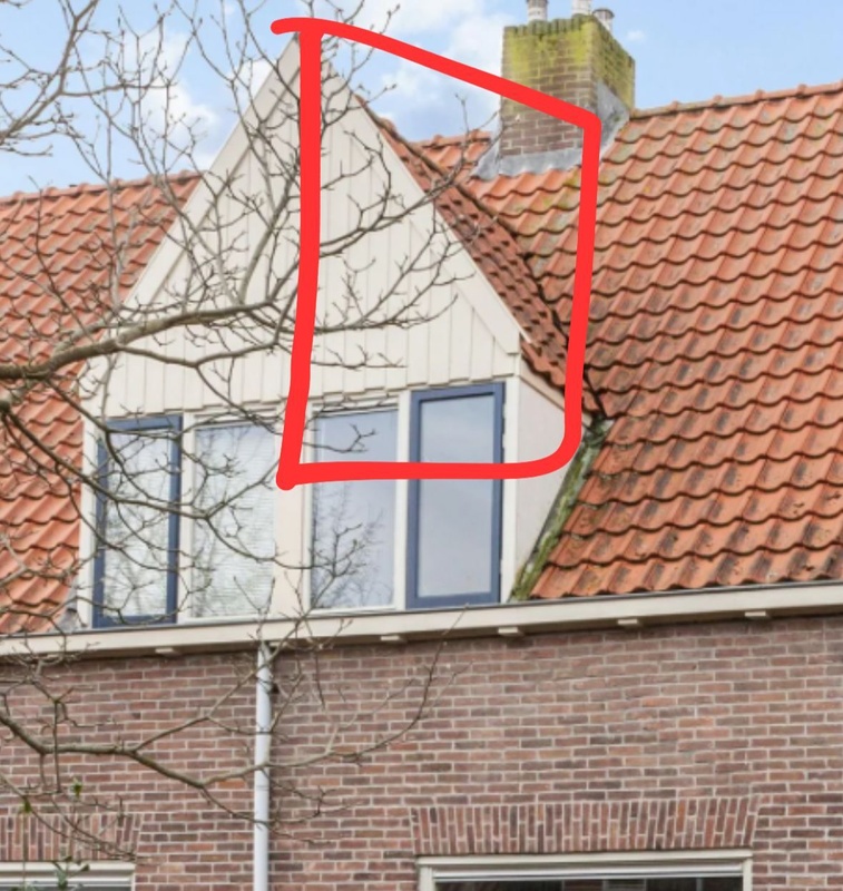

Afbeeldingslocatie: https://tweakers.net/i/o62yAXmmbn5F5_jDOVFqeeKEI_U=/x800/filters:strip_icc():strip_exif()/f/image/H6Nomy8B31vd6SKcDbD3GRXj.jpg?f=fotoalbum_large
Over verdeelde meningen gesproken:

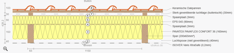

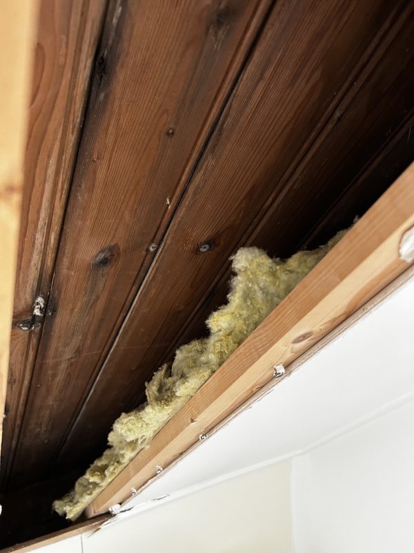

Ik renoveer mijn zolder ivm een grotere dakkapel - woning is jaren 30. Nu lag er een schamele 5cm glaswol (1998) op de gipsplaten, dus dat trek ik eruit.
Is het nu wijzer om tegen dakbeschot te isoleren of met een dunne lucht spouw? Degene die er nu zat was wel erg groot.. Mijn gevoel gaat naar natuurlijk, bijvoorbeeld inblazen met houtvezel of minerale wol. Beide kunnen eenvoudig achter de bestaande tengels.
Verdere opbouw is er niet - enkel pannen, dakbeschot, 5cm glas en gips zoals op afbeelding. Op termijn zal het dak een keer gedaan moeten worden - dat gebeurt al veel in de straat. Dus dan komt er sowieso folie op het dakbeschot, maar nu is dat dus nog niet het geval.
Is een luchtspouw dan way to go of gewoon hele dikte balk / tegen dakbeschot beter?
Die nieuwe pannen kan met 3, maar ook zo nog 10 jaar duren ivm de buren. Her en der ook al wel eens wat lekkage gehad, ik vermoed via de schoorsteen. Zo’n spouw is dan wel lekker.
Wijsheid?

Een spouw gaat een negatief effect hebben. Mocht het door je dak eens lekken dan kan het ook gewoon naar beneden vallen op je isolatie in plaats van dat het vocht via je plank omlaag loopt.
Ander nadeel van een luchtspouw is dat eventuele vochtige lucht vanuit binnen na je isolatie condenseert waardoor je dakbeschot nat wordt.
Ik zou de hele dikte van de balk isoleren en dat afwerken met een dampremmende folie.
Mocht je een dakrenovatie doen aan de buitenkant waarbij er pir panelen op geplaatst worden dan zou ik alvast voor een klimaatfolie gaan met een groot variabel verschil in danpremmendheid.
En speel ook even met Ubakus wat eventuele PIR platen op je dak doen met bestaande isolatie.
Dan weet je theoretisch wat wel en niet kan.

Op de doorsnede foto is nog een gedeelte te zien waarop een dakkapel te zien is.
Het schuine stuk en de dakkapel die overgaan in de respectievelijke kamers wil ik in een volgende fase aanpakken.

Uiteindelijk gekozen voor Isovlas 16cm en XtraSafe klimaatfolie. Met deze hitte is de zolder nu net zo warm als de andere verdiepingen. Zeer tevreden over!

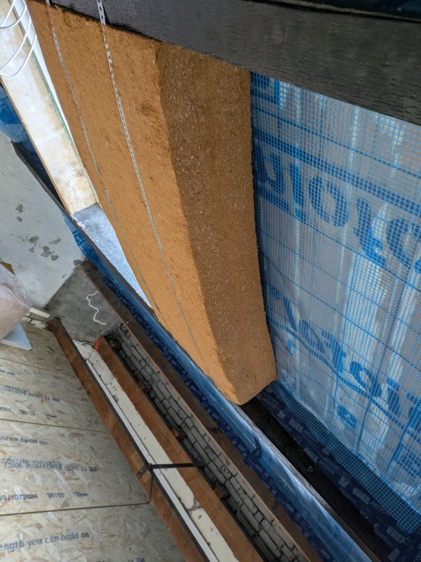

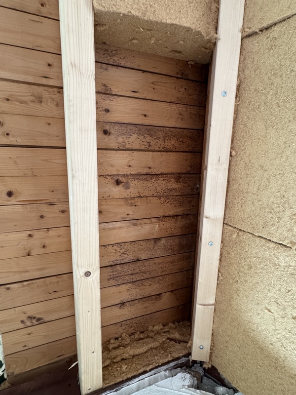

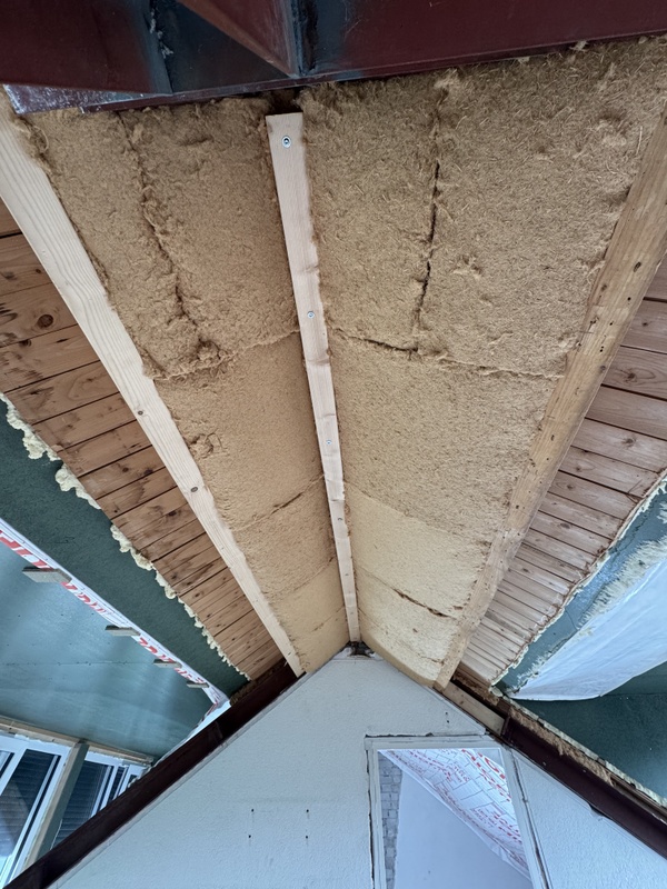

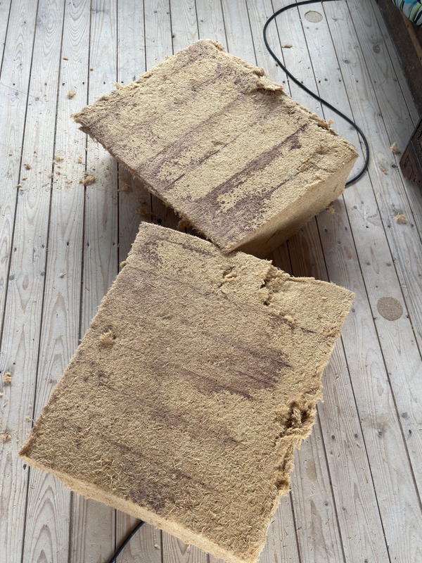

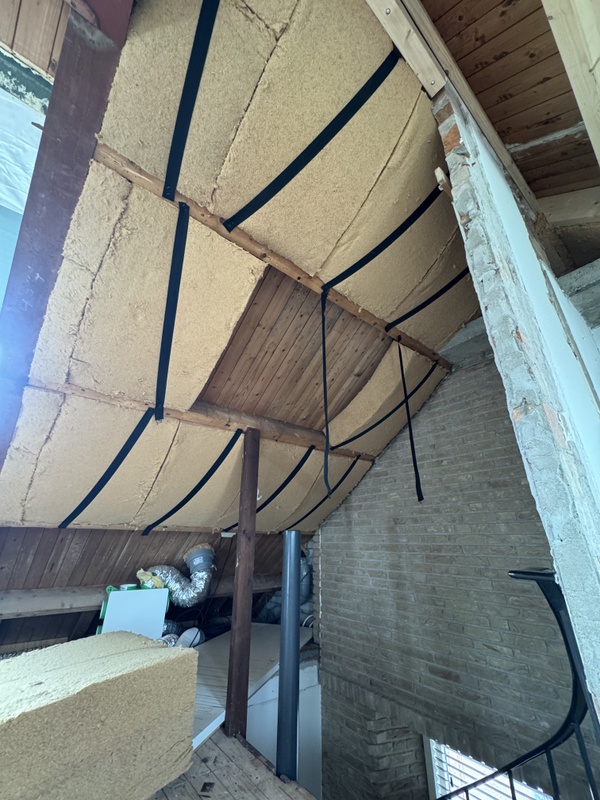

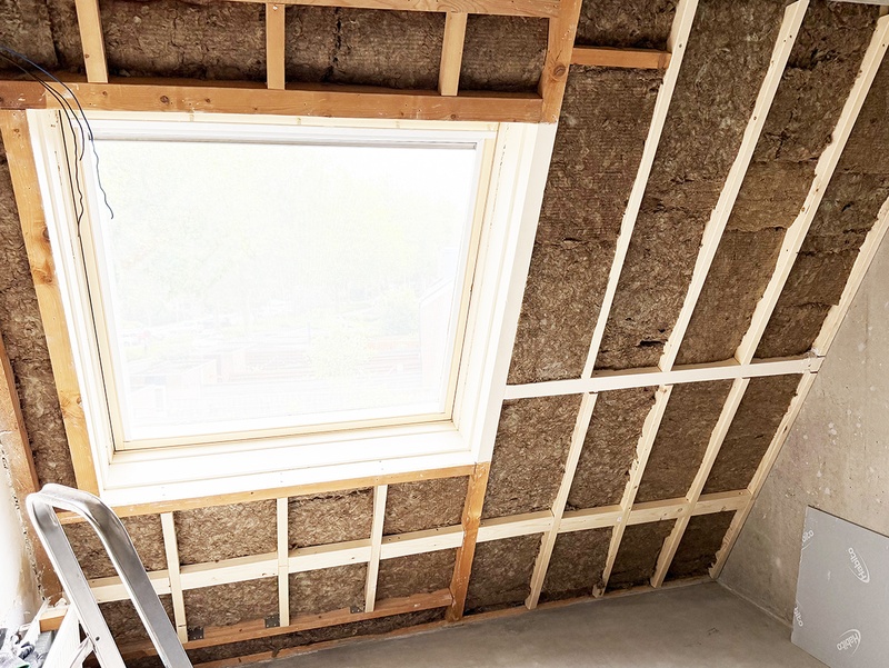

Afgelopen weekend schrok ik me een hoedje toen ineens twee platen houtwol van de trap vielen na te zijn losgekomen. Ik schrok nog meer toen ik er schimmel achter aan trof… Klein beetje toelichting: Vorig jaar na hier uitgebreid advies te hebben ingewonnen ben ik goed begonnen met de klus maar rond november gestopt (was even na jaar klussen beetje op) en daarbij totaal niet gerealiseerd dat je direct de folie moet aanbrengen…. Nu is er nog niks rot zo lijkt het maar puur oppervlakkig schimmel. Daarmee ben ik hopelijk/waarschijnlijk nog op tijd en zal ik alles verwijderen, goed schoonmaken, laten drogen en dan opnieuw isolatie aanbrengen en direct de folie plaatsen.
Nu heb ik nog een paar vragen voor de experts:
  1. De 18cm isolatie hangt flink door, in de andere kamer zit de folie er al op, maar door het doorhangen zit er natuurlijk wel een luchtspouw achter de wol. Zal dit een issue zijn/ook vochtproblemen geven? Moet ik dit voor de zekerheid checken? Of is dat in principe geen probleem als je dak niet lek is/er geen vocht bij kan komen van binnen of buiten.
  2. Hoe ga ik straks de isolatie strak tegen het dakbeschot krijgen. Met gewone dunne latten gaat het waarschijnlijk niet lukken, die gaan doorbuigen. Moet ik kiezen voor 44x77 voor de zekerheid? Nadeel daarvan is dat er wel een grotere spouw komt tussen het gips en de folie. Ik vroeg me af of dat een probleem kan vormen.
  3. Moet ik de isolatie waar lichte schimmel op zit weggooien of kan dat na drogen weer gebruikt worden als het niet meer actief is (wil natuurlijk geen risico nemen).
Zoals jullie begrijpen ben ik hier flink van geschrokken en baal ik als een stekker! Ik heb niet de behoefte om een aannemer in te huren om de klus af te maken, maar wil het vanaf hier natuurlijk wel perfect gaan uitvoeren en afronden. Alle tips/ideeën net als vorig keer hartelijk welkom.

  • fenrir
fenrir
Niet alleen folie direct folie aanbrengen, maar deze ook meteen luchtdicht aftapen zodat er geen vocht bij kan komen. Kijken naar de laatste foto heb je zo te zien niets luchtdicht getapet. Ik zie langs de rand ogg geen tape zitten.
Voor je eigen gemoedsrust zou ik opnieuw beginnen. Niet leuk om te doen, maar de enige manier om ervoor te zorgen dat je je niet blijft afvragen of er nu wel of geen schimmel en/of vocht in je dak zit.

  • XeNoBiTe
Nee die ruimte is gelukkig wel vochtdicht, rondom met die groene kit afgewerkt en alle nietjes met een stukje tape. Daar kan geen vocht doorheen zijn gekomen als het goed is. Enige vraagteken is dus, omdat de platen doorhangen of dat geen issue kan zijn/worden. Isolatie moet natuurlijk straks tegen dakbeschot en dat is het nu een half jaartje niet geweest.
En inderdaad, de gemoedsrust is een dingetje dus voor de zekerheid maar bovenin een gat snijden, plaat eruit en dan als er niks aan de hand is weer netjes dichtmaken.

  • twain4me
twain4me
"Nooo.."
Wat er aan de andere kant fout is gegaan, is inmiddels wel duidelijk. Ik zou er echt geen dag minder om slapen.
Als je buurman vergeten is folie te plaatsen, ga je thuis ook niet meteen je hele zolder openbreken om “voor de zekerheid” te controleren. In theorie kan er langs de nok iets zijn gelekt, maar dat zal zo minimaal zijn dat het na één winter echt geen bouwfysisch probleem oplevert. Daar is klimaatfolie juist voor bedoeld.
Het doorhangen is wel iets om aan te pakken, bijvoorbeeld met rachels, want die folie blijft dat op termijn niet leuk vinden. Maar qua bouwfysica hoef je je echt geen zorgen te maken. Het hele systeem van houtvezel + klimaatfolie is juist ontworpen vanuit het idee dat de praktijk nooit 100% perfect is.
Het deel dat al in de folie zit, ziet er op zich prima uit ( los van het doorhangen) en je isolatie sluit ook netjes aan. _/-\o_ d:)b
De tegenslag een beetje van je af schudden en weer motivatie vinden om lekker verder te gaan lijkt me nu het belangrijkste. :)
En nog een kleine tip van mijn persoonlijke cheerleader: vier ook de kleine successen. Sta niet alleen stil bij het eindresultaat, maar ook bij de tussendoor-overwinningen. Dus niet pas een bbq als alles af is, maar ook gewoon tegen elkaar (of tegen jezelf) zeggen:

Zelf zou ik 1 dag reserveren om alles weg te halen te te bekijken wat je wil bekijken, weg gooien wat weg kan en dan daarna met een schone lei beginnen. Je wilt ook niet elke keer dat je gaat klussen worden herinnerd aan je foutje.
[ Voor 89% gewijzigd door twain4me op 29-05-2026 19:09 ]

  • XeNoBiTe
Dat geeft de burger moed, thanks voor die motivatie/schop onder de reet! En dat is natuurlijk ook zo. Die kant die al klaar is zat/zit er strak in, afgekit rondom, kieren gedicht, alle gaatjes dicht. Helemaal volgens het (GoT) boekje! Had gewoon door moeten knallen aan de andere kant (bij de buren), maar goed dat is iets met een }:O …
Qua rachels dan maar eens proberen welke dikte het beste het gewicht kan opvangen zonder dat het gaat doorhangen of de hoh-afstand verkleinen. Maar eerst de isolatie waar geen folie zit/ik het niet vertrouw weghalen/gooien, en goed schoonmaken.
Nog een laatste check: zeg maar waar de knieschotten zitten (bij de buren) daaronder zitten twee natte ruimtes. Daar kan ook gewoon klimaatfolie toch omdat er nog een verdiepingsvloer (zelf ingespoten met papiervlokken, leuke klus inderdaad!) tussenzit of toch beter dampremmend?

Ik lees al een tijdje passief mee, maar nu is het zover, de warme zolder word concreet! Het bestaande dak is geisoleerd met Kingspan Unidek panelen van 90mm, best ok voor een huis van 1990 maar met een R-waarde van ~2,0 niet helemaal van deze tijd meer.

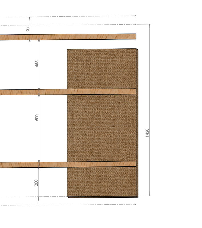

De gordingen zijn 200mm diep, daar zou ik graag houtvezel gebaseerde isolatie tussen plaatsen, en volgens Ubakus zal een klimatfolie ook benodigd zijn. De gordingen staan 1150mm uit elkaar, ik dacht 160mm Pavaflex tussen te gordingen te plaatsen en dan is er nog ruimte om kepers van 40mm te plaatsen die de Pavaflex op z'n plaats houden en waartegen afwerking gemonteerd kan worden (waarschijnlijk gipsplaat, misschien hout). De kepers kreeg ik niet tussen de gordingen in in Ubakus, maar dat zou voor de berekening niet uit mogen maken.
Afbeeldingslocatie: https://tweakers.net/i/K35AGc33-2wvoFDJDZyUxrU8Irc=/800x/filters:strip_exif()/f/image/gOz1qvuNw8AGAtmHybN2gmZM.png?f=fotoalbum_large
Afbeeldingslocatie: https://tweakers.net/i/iYc65N-4oIELOLddnZYG4nl2FR0=/800x/filters:strip_exif()/f/image/SthKZfvCu4l24B9xLbYuptmx.png?f=fotoalbum_large

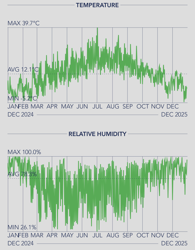

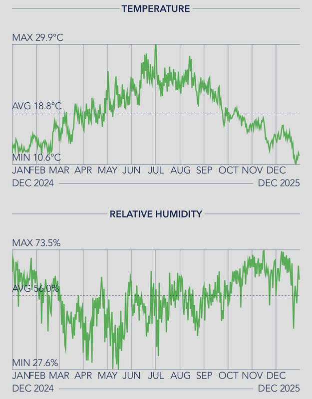

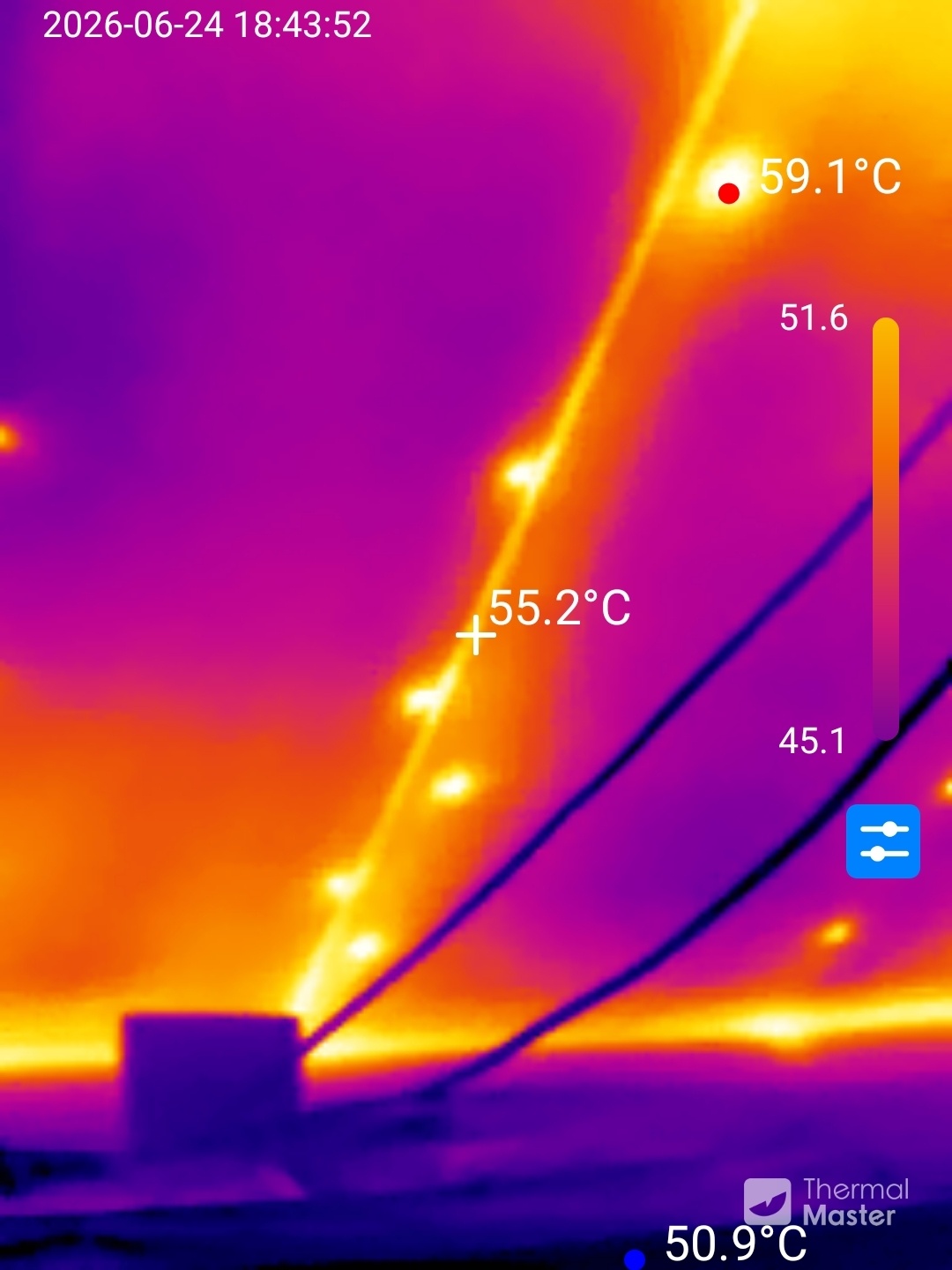

De bovenverdieping is niet verwarmd, en als ik naar de data van m'n SensorPush kijk dan weet ik niet goed wat ik in Ubakus moet zetten als binnentemperatuur en luchtvochtigheid, maar als ik met de extremen speel dan lijkt het alsnog ok te zijn. En ik las dat Ubakus over 90 dagen werkt, en we zitten nooit 90 dagen lang op het extreem, dus in de praktijk zal de default van 20 graden en 50% luchtvochtigheid wel ok zijn? Hopelijk gaat met deze isolatie het jaargemiddelde inderdaad de 20 graden aantikken, maar het is vooral dat minimum van 10.6 graden waar ik vanaf wil :)
Afbeeldingslocatie: https://tweakers.net/i/JaNmcNRyT-FpelROXbHnGu0SMrw=/x800/filters:strip_exif()/f/image/vZ0K1S0z3cmbwW0Kq1F9UcW0.png?f=fotoalbum_large
Buitentemperatuur en luchtvochtigheid heb ik ook de metingen van, maar dat heb ik maar op de defaults laten staan.
Afbeeldingslocatie: https://tweakers.net/i/ntfA6FSYxCRlpennIWcQe7_4LnI=/x800/filters:strip_exif()/f/image/Ba8XGZaXtBl2jbO5gT8ZI7mn.png?f=fotoalbum_large
Ziet er dit een beetje ok uit? In een later stadium komt er eventueel ook nog extra isolate aan de buitenzijde, maar eerst eens zien wat dit doet. De aftwerking van de Isover Xtrasafe op de bestaande muren heb ik nog vragen bij, dat ga ik nog wat uitzoeken.

Wij zijn ook begonnen met ons dak te isoleren aan de binnenzijde. De tochtdichtingsstap hebben we uiteindelijk met folie en kit uitgevoerd omdat er toch wel wat naden in het dakbeschot zaten. Nu zijn we zo ver dat we de eerste houtvezelplaat hebben geplaatst! Uit het topic hier had ik de tip opgedoken om het met bandijzer vast te zetten maar zelfs daarmee hangt de plaat toch een beetje door? Doen we iets niet goed met het plaatsen en kan dit kwaad dat het zo doorhangt? Er komt straks natuurlijk nog folie (intello plus) en rachelwerk overheen om het verder te ondersteunen.Afbeeldingslocatie: https://tweakers.net/i/rzQHjARtZviDR3YpUsYLGfE181E=/x800/filters:strip_icc():strip_exif()/f/image/3pmY7T4gBIUIf1TXwFuCAwlg.jpg?f=fotoalbum_large

@Gerundium
Alles wat een overspanning heeft, zal een beetje doorbuigen, zeker bij deze dakhoek. (hij lijkt erg plat)
Persoonlijk zou ik iets dikker rachelwerk gebruiken en de isolatie zo goed mogelijk klemmen. Als je het doorbuigen echt wilt beperken, kun je eigenlijk alleen de overspanning verkleinen. Daarmee verklein je ook de doorbuiging.
Volledig naar nul krijg je het in de praktijk vrijwel nooit. Een nadeel van het toevoegen van extra constructiehout is bovendien dat je de isolatiewaarde van het dak vermindert, omdat hout aanzienlijk minder goed isoleert dan het isolatiemateriaal zelf.

  • Gerundium

Dank voor de reactie. Het is inderdaad een uitdaging kwa doorbuiging want het is een dakhelling van 25 graden met een afstand tussen de gordingen van 1.20 m. Bijkomend voordeel is dat de houtvezelplaten 1.22 m zijn dus zonder verzagen zit die mooi passend erin. We kiezen al voor een iets dikkere rachel en kleinere hoh afstand van de rachels om de doorbuiging te beperken.

dragonhaertt schreef op woensdag 18 maart 2026 @ 13:55:
Om hier even op verder te gaan, ik heb het plan in Ubakus ingevuld en dat ziet er wel veelbelovend uit.
Boven de bestaande houtvezelplaten zit zo'n 10cm PUR/PIR schuimplaten zonder folies met daarboven direct de panlatten.
Als ik aan de binnenkant isoleer met steenwol, deze afdek met een folie en daarna panlatten + Gips over de gordingen plaats dan kom ik ongeveer op dit uit:
Is er in mijn geval nog meerwaarde voor een klimaatfolie t.o.v. een dampremmend folie?
Het enige verschil in Ubakus lijkt de droogreserve, welke wél in het groen komt bij een klimaatfolie zoals ProClima intello plus.
Verder zou algemeen commentaar over mijn opbouw natuurlijk ook welkom zijn!

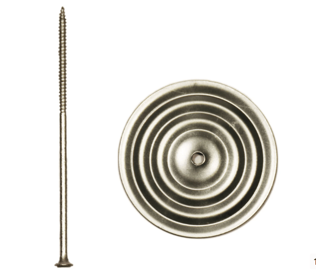

Het ging me meer over het vastmaken van het isolatiemateriaal zelf. Het dak bestaat uit 14mm houtvezelplaten met 6 cm PIR aan de buitenkant gelijmd.
Ze gebruiken zulke schroeven voor het vastzetten van de platen aan het dakbeschot:

@dragonhaertt dat lijkt me geen beste oplossing. Dan kun je dus minder dan 12mm het hout in, lijkt me erg weinig en niet sterk. Ben ook bang dat ze dan regelmatig wel dieper gaan en dus je dakbeschot doorboren waardoor elke schroef een koudebrug wordt.
  • dragonhaertt
  • Laatst online: 16:02
dragonhaertt
@_'.'
storm-biker schreef op dinsdag 9 juni 2026 @ 11:58:
Dat is precies waar ik ook bang voor was, er zit wel PIR aan de buitenkant, dus het dakbeschot zelf is niet persé de dampdichte laag.
Daarom ook mijn vraag of er iemand is die dit wel eens gezien/gedaan heeft of dat het eigenlijk veel beter is om alles met panlatten vast te zetten.
  • Franciesco
Franciesco
@dragonhaertt Jouw eerdere berichten teruglezend heb je 10cm PUR (en niet PIR) zonder (sterk) dampremmende folies aan de buitenkant van het dakbeschot zitten? Of is het nu 60mm PIR met mogelijk een (sterke) dampremmer? Ik ben verward.
Met 12mm dakbeschot gaan ze daar vrijwel zeker door heen me die isolatiepluggen en dan dus ook gedeeltelijk door de (waarschijnlijk) dampdichte PIR. Nu hoeft dat niet perse een probleem te zijn als de PIR laag hooguit voor 2cm doorboort wordt (ivm thermische bruggen), maar ruim is het allemaal niet. Dat de (waarschijnlijk) dampdichte alu cachering van de PIR isolatie dan ook doorboort wordt is met een klimaatfolie aan de warme kant m.i. niet echt een groot risico. Liefst heb je de koude kant immers zoveel mogelijk dampopen.
Met 10cm PUR zonder extra dampremmer is het niet veel anders, al heb je dan wel iets meer marge in de dikte. Maar hoe stevig die laag is om daar half en half isolatiepluggen met houtvezel aan te hangen?
Extra aandachtspunt is natuurlijk ook dat het dak goed wind- en waterdicht blijft bij het doorboren. Hoe goed is die bestaande PUR of PIR laag?
Een mogelijk voordeel van die pluggen is dat de kans op een valse luchtspouw achter de houtvezel kleiner is omdat je het materiaal op regelmatige afstand met de schotel kan aanduwen tot het strak tegen het dakbeschot zit.

Ik heb nog even met het bedrijf wat mij het meest aansprak overlegd en we (ik) gaan uiteindelijk toch panlatten plaatsen.
Afbeeldingslocatie: https://tweakers.net/i/0ZjCOxMOgywmvi4aRIOpFet9B5c=/x800/filters:strip_exif()/f/image/I1bzMM7uNr7PE1Gkdoa4zI4W.png?f=fotoalbum_large
De maten tussen de panlatten zijn hart-op-hart. Tussen mijn gordingen zit 142 cm
Dit ga ik zelf voorbereiden zodat zij geen extra werk hebben en ik heb uiteindelijk een wat betere oplossing in mijn dak, zonder schroeven in/door mijn dakbeschot.
  • storm-biker
Lijkt me wijs. Kun je nog spelen met de tussenafstanden? 60cm is eigenlijk te veel als je wil afgipsen.
  • dragonhaertt

storm-biker schreef op dinsdag 16 juni 2026 @ 15:23:
Het moet meer dan 50cm zijn om de isolatieplaten ertussen te krijgen.
Er komen nog verticale latten overheen om een spouw te creëren voordat er gipsplaten overheen gaan. Die komen 30 of 25 cm hart-op-hart

@dragonhaertt weet je of ze het zo vaker hebben gedaan? opzich werkt dit maar omdat je kiest voor houtvezel (althans zo heb ik het onthouden) heb ik wel een aandachtspunt houtvezel is niet heel goed in schuiven langs balken ( zeker als ze ruw zijn) dus de afstanden tussen de latten moet idd groot zijn. Het gevaar is dat ze de platen smaller gaan snijden om ze sneller door te kunnen voeren. Veder top dat je het zo hebt kunnen oplossen :)

twain4me schreef op dinsdag 16 juni 2026 @ 16:58:
Hij gaf aan dat ze het inderdaad ook wel eens achter panlatten plaatsen.
Ik ga zelf de panlatten plaatsen, dus ik denk dat ik ze ook wel even het hoekje afrond. Dat kost 1 minuut per panlat maar is de moeite wel waard denk ik.

dragonhaertt schreef op dinsdag 16 juni 2026 @ 17:00:
Ik dacht dat de rachels in je plaatje sporen waren :+ achter de rachels duwen gaat normaal heel redelijk , tegelijk langs sporen is dus wat lastiger :)

twain4me schreef op dinsdag 16 juni 2026 @ 19:07:
Ik had inderdaad het plaatje wat slecht uitgelegd. De houtkleurige latjes zijn de panlatten die ik ga plaatsen. De gestippelde lijnen zijn de gordingen waartussen de isolatie geplaatst gaat worden. Ik heb 2 gordingen, dus drie van deze vlakken van 1m42 om te vullen met isolatie.
Ik had hem even uitgetekend zodat ik weet waar ik de panlatten kan plaatsen, en om overeenkomsten met de installateur van de isolatie te krijgen.

Ha Tweakers, ik ben heb bezig met het isoleren van het schuine een rijtjeshuis uit 1922. De isolatie komt aan de binnenzijde van het dak en ik zat er aan te denken om een combinatie te doen van houtvezelplaten en glaswol. Waarbij de houtvezelplaten eerst tegen het dakbeschot komen, vervolgens het glaswol en dan klimaatfolie.
Op milieucentraal lees ik alleen dat houtvezelplaten niet worden genoemd als optie. Weet iemand waarom niet? En is de combinatie van houtvezel en glaswol slim/uitvoerbaar? Ik wil dmv de houtvezelplaten vooral warmte en geluid tegenhouden en het glaswol gebruik ik vanwege de lagere kosten en hoge isolatiewaarde.
Er is ook een nisje op zolder aanwezig die uitloopt boven een dakkapel. Hoe zouden jullie de houten wand die direct in contact is met de buitenzijde isoleren?
Afbeeldingslocatie: https://tweakers.net/i/SYlDzmM67NbsVbHFB0z-G2iSFWo=/232x232/filters:strip_icc():strip_exif()/f/image/qTYD2VgRLHi7XSx1oFCA7w7G.jpg?f=fotoalbum_tileAfbeeldingslocatie: https://tweakers.net/i/LB6gBV7fGK9nTKHnm8gr6iboaOE=/232x232/filters:strip_icc():strip_exif()/f/image/XLHuDkbopWzufEduM1fLyhWu.jpg?f=fotoalbum_tile
  • Executor16
Een (misschien simpele) vraag aan de medeklussers hier, ik ben hier begonnen op de zolder om de gordingen weg te werken en gelijk nog wat extra geluidsisolatie toe te voegen (steenwol). Het is dus een extra laag bovenop de oude isolatie.
Nu heb ik hart-op-hart 40cm allemaal regels gemaakt in de lengte, dat was het makkelijkste, en dit opgevuld met steenwol. Nu komt er een klimaatfolie op en dan wil ik het gaan afwerken met habito gipsplaten. Ik wil deze platen horizontaal dus van links naar rechts gaan plaatsen. Uiteraard komen het begin en het einde van de plaat op een regel. Maar mijn vraag is nu of ik horizontaal ook allemaal liggende regels moet maken om de 60cm zodat de lange zijden van de gipsplaten ook hier op uit komen. Of hoeft dat niet?
Afbeeldingslocatie: https://tweakers.net/i/y3Q7BEWFtn58DLl4zQ12qkn_j3k=/800x/filters:strip_icc():strip_exif()/f/image/FspPtDOlY8pSkfYSeioJ0Y6j.jpg?f=fotoalbum_large

Executor16 schreef op woensdag 17 juni 2026 @ 17:36:
Áls je horizontaal (of verticaal) latten gaat plaatsen zou ik een hoh afstand van 30cm aanraden. Alleen op de naden vastschroeven geeft een minder stabiele ondergrond waardoor naden kunnen gaan scheuren of platen doorhangen.
Afhankelijk van welk klimaatfolie je gaat gebruiken is een luchtspouw tussen je folie en afwerklaag (gisplaten) benodigd voor het correct werken van het klimaatfolie. Miofol active of pandser top climate xs schrijft deze luchtspouw ook voor in de verwerkings-instructie.
Ik zou persoonlijk dus wel latten plaatsen (30cm), dan kan je ook meteen elektra in die spouw verwerken.
Kun je de gekozen klimaatfolie volgens de montagehandleiding toepassen zonder luchtspouw aan de warme zijde?
Op zich zit je met 12,5 mm (2AK) en een regelafstand van h.o.h. 400 mm volgens mij nog net binnen de specificaties. Als de klimaatfolie dit toelaat, kan het dus technisch gezien.
Persoonlijk zou ik het bij een ouder dak echter niet direct aanraden. Een wat oudere dakconstructie beweegd vaak enigszins, waardoor de kans op scheurvorming in de afwerking toeneemt. Wanneer de rachels parallel aan de gipsplaten lopen, zou ik zelf ook eerder richting h.o.h. 300 mm gaan bij platen van 600 mm breed.

  • Executor16
In verband met minder ruimteverlies en nog een opbouw had ik daar ook op gelet. Ik wil gebruik maken van Vario KM Duplex klimaatfolie en deze kon direct onder de platen zonder luchtspouw. Ik zit niet precies op 40 hoh maar rond de 37 - 38. Ik dacht dat dat met habito platen wel goed zou moeten gaan omdat deze minder snel doorhangen. Ik vroeg mij alleen dus af of het nog nut heeft om de lange zijden van de platen ook op allemaal regels uit te laten komen. Elektra hoeft hier niet in.

Jorn87 schreef op woensdag 17 juni 2026 @ 13:18:
[Afbeelding][Afbeelding]
Houtvezel staat wel degelijk genoemd op de website van Milieucentraal: onder natuurlijke (biobased) materialen. En is mijn inziens een heel mooi materiaal als je voldoende dikte kwijt kunt.
Wat levert het financieel op om een gedeeelte glaswol ipv houtvezel te doen? Naisoleren doen je meestal maar 1 keer, dus persoonlijk zou ik binnen een zekere marge niet te veel kijken naar het prijsverschil. Maar het materiaal nemen wat bouwtechnisch het beste bij de wensen wat betreft zomer+winter isolatie en geluidsdemping past.
De situatie rondom dat nisje is met niet duidelijk. Kun je dat verder toelichten, een tekening en/of aanvullende foto's toevoegen?
Ik zie nog 4cm lege ruimte, ga je die ook opvullen? Scheelt weer 1Rd
en voor wb je vraag, als de platen om de 30cm ondersteuning hebben is t goed

  • Jorn87
  • Laatst online: 25-11 20:51
Franciesco schreef op donderdag 18 juni 2026 @ 12:22:
Op de pagina van Milieucentraal zie ik bij een schuin dak niet houtvezelplaten staan. Hij wordt wel bij 'muurisolatie met voorzetwand' vermeld. Dit vind ik opvallend, vandaar mijn vraag.
De opties:
Alleen houtvezelplaten (160mm): kost ongeveer € 900 met 4.20 Rd.
De combi van houtvezelplaten (60mm) met glaswol (100mm): kost € 600 met 4.65 Rd.
De achterzijde van het nisje is van houten planken die direct aan de buitenzijde grenst
Afbeeldingslocatie: https://tweakers.net/i/E_Iz_nvcmGYjjRYXQXJzTvwJMHI=/x800/filters:strip_icc():strip_exif()/f/image/YpzEC8aHDKPjP5ExMJYa5sjp.jpg?f=fotoalbum_large
  • dragonhaertt
dragonhaertt
@_'.'
fenrir schreef op donderdag 18 juni 2026 @ 17:24:
Fermacell eenmansplaten? Zijn 90x120, 4AK en verkrijgbaar bij Hornbach.
Dat is inderdaad een optie die lijkt te voldoen aan mijn wensen, maar ik heb geen ervaring met Fermacell. Ik was dus benieuwd naar ervaringen aangezien ik wel las dat de afwerking wat meer werk is dan een gips(vezel)plaat met kartonlaag.
Ik zal ook nog wat extra onderzoek doen d:)b
[ Voor 10% gewijzigd door dragonhaertt op 19-06-2026 09:56 ]

Het dak van ons huis bestaat uit unidek pir platen. In de slaapkamers is een deel van het hellend dak zichtbaar. Hier wordt een metalstud plafond gerealiseerd. Nu leek het mij verstandig om in de ruimte tusse metal stud en hellend dak nog wat houtvezel isolatie te steken. Enerzijds voor geluid, anderzijds voor temperatuur.
Online lees ik dat dit niet kan, of enkel met een folie of juist zonder folie omdat het vochtregulerend is of mits je onder de helft van de rc waarde dak blijft.
Kunnen jullie mij verder helpen? In de plafond naar de vliering (die binnen de schil valt) heb ik ook houtvezel gestoken (zonder folie ivm onderdeel schil). Alvast bedankt!

  • Franciesco
Franciesco
Jorn87 schreef op donderdag 18 juni 2026 @ 21:19:
De opties:
De vraag is dus eigenlijk hoe de wand van de dakkapel (gelegen boven de ramen) te isoleren?
Zo ja, dan zou ik die ook met houtvezel en klimaatfolie doen. Dan kun je dat hopelijk laten aansluiten of de naisolatie van het hellend dak.
Over het prijsverschil houtvezel/combi houtvezel met glaswol: of dat interessant is kun je denk ik alleen zelf beoordelen.

  • Seafarer
  • Laatst online: 16:34
Seafarer
XXX
Waarschijnlijk direct herkend door de kenners.
Afbeeldingslocatie: https://tweakers.net/i/TgMKx_9FLoyXnCTNlmBG3BxGaaM=/fit-in/4920x3264/filters:max_bytes(3145728):no_upscale():strip_icc():strip_exif()/f/image/6D1MVhHmQF0MRxWa6MlH4YgI.jpg?f=user_large
Binnenzijde dak: Opstalan met 25mm PUR. Zonder enige na isolatie. Vol in de zon. De streep is de naad van twee platen en de felle punten zijn spijkertjes.
Een ander deel van het dak is niet correct geiisoleerd maar is toch 25 graden koeler.
Conclusie: je hoeft met je warmte camera echt niet te wachten tot het winter is. ;)
[ Voor 29% gewijzigd door Seafarer op 24-06-2026 20:32 ]
  • dragonhaertt
dragonhaertt
@_'.'
Wuursj schreef op maandag 22 juni 2026 @ 23:00:
Met de lijm-voeg methode vind ik fermacell (met rechte kant) juist minder werk dan normale gipsplaten.
Beetje offtopic hier dus maar een linkje naar een ander topic
Dat topic had ik ook al gevonden! Bedankt voor je input.
Het lijmen/voegen is inderdaad met rechte kant misschien wat minder werk. Ik wil graag AK platen omdat er nogal wat beweging in ons dak kan zitten in tegenstelling tot een strak nieuw muurtje.
Daarnaast moeten deze platen voor zover ik begrijp volledig in de dunpleister voordat je kan schilderen. Hoe heb jij het uiteindelijk afgewerkt?
Voordeel van diamondboard of andere karton-gecoate platen is dat je de voegen kan afwerken en dan meteen sauzen.

  • Franciesco
Franciesco
Seafarer schreef op woensdag 24 juni 2026 @ 19:26:
Zeker herkenbaar! :)
Een tijd geleden heb ik hier ook eens dergelijke foto's geplaatst.

die aluminium tape kan wel wat netter door eerst de schroef plaatjes eraf te halen en dan weer terug te schroeven, echter aan de randen wordt het een lastig verhaal. Ik denk voor de zekerheid dan toch maar een dampdichte laag aanbrengen alleen in de douche.

Franciesco schreef op vrijdag 26 juni 2026 @ 13:33:
En iets anders wat ik geloof ik ooit ook eens geplaatst heb en ook nu weer interessant is: zelfde dakraam met in beide gevallen zonwering aan de binnenzijde maar zonder versus mét zonnewering aan de buitenzijde bij vergelijkbare weersomstandigheden
Mooie dakraam foto's.
De zonwering is rolluik of doek? Aan de buitenzijde.

Meet je bij het raam met zonwering aan de buitenkant niet de reflectie van de vloer ipv de raamtemperatuur?
edit: beter lezen.
[ Voor 9% gewijzigd door P5ycho op 27-06-2026 08:48 ]

  • Franciesco
Franciesco
De buitenzijde is geperforeerd doek. Met meer verduistering dan het lijkt op de onderstaande afbeelding, maar je kunt er nog wel een beetje door heen kijken.
Afbeeldingslocatie: https://tweakers.net/i/yAwcf5cWs_wvUuzTQCeMO0mDCpI=/fit-in/4000x4000/filters:no_upscale():strip_exif()/f/image/lejCoAElotITE0YQIAdoCD2n.png?f=user_large
De zonnewering aan de binnenzijde van het raam is mat van kleur. Dus meten met de warmtebeeldcamera moet een behoorlijk betrouwbaar beeld geven.

P5ycho schreef op vrijdag 26 juni 2026 @ 23:28:
Ik doel op dat ramen infrarood reflecteren en je dus niet de temperatuur van het raam meet, maar wat het raam reflecteert. Onder die hoek is dat waarschijnlijk de vloer.
Hij geeft in zijn tekst aan dat er ook binnen zonnewering zit. Ik mag zeker hopen dat het geen reflectie is, een vloer van 55 graden zou ik niet blij van worden.
[...] Zelfde dakraam met in beide gevallen zonwering aan de binnenzijde maar zonder versus mét zonnewering aan de buitenzijde bij vergelijkbare weersomstandigheden

Oke, laatst vraag en dan gaan we aan de slag.
Hoe lossen wij dit het beste op? Dit vak opvullen met steenwol, zonder klimaatfolie en daarna gewoon afwerken? Die vochtplek is trouwens al oud, die is uiteraard al wel opgelost ;)

  • No Hands
Deesoll schreef op zaterdag 27 juni 2026 @ 08:30:
daar bestaan mooie manchetten voor. van ubbink bijvoorbeeld
