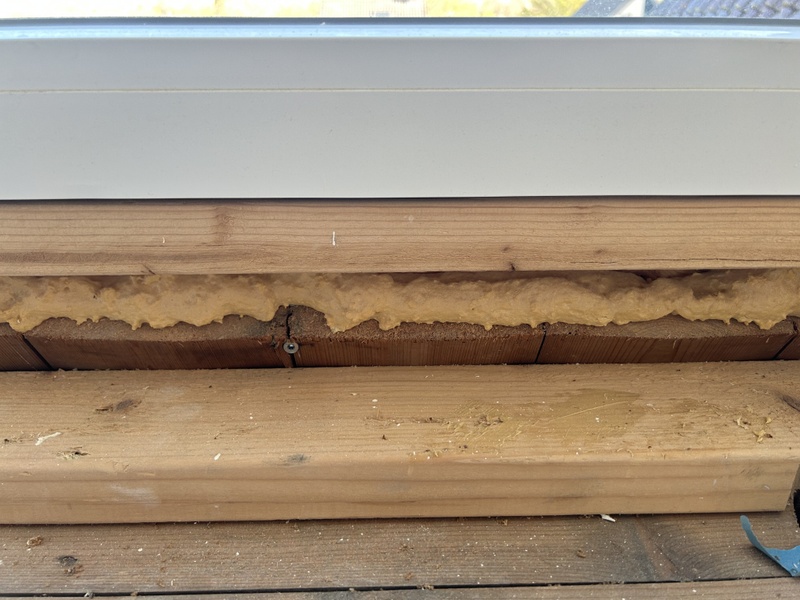

Ik heb onlangs een dakkapel laten plaatsen. Mijn bedoeling is om de boel nu af te werken en te isoleren.
Betreft een woning uit 1975.
Mijn dakbeschot bestaat uit Opstalan platen. met +-20mm spaanplaat en +-20mm pur.
Ik heb hier al het 1 en andere gelezen over hoe je dit van binnen kan isoleren. Ik wil dit vanwege de kosten graag met Glaswol doen. Maar als er echt veel beter materiaal is dan ben ik daar ook wel in geïnteresseerd. Ik woon relatief dicht bij een snelweg en een circuit. Geluidsisolatie heeft geen prio maar zou wel 'nice to have' zijn.
Aan de binnenkant zit er tegen het houtvezel dakbeschot een soort van behang aan geplakt, waar later ook een keer overheen is geschilderd. (Moet ik dat verwijderen voordat ik ga isoleren of maakt dat niet uit?)
Nu ben ik wat met Ubakus lopen spelen en denk ik dat ik het vrij goed op papier heb staan maar ik zou het graag nog even tegen jullie willen aanhouden. Helemaal vanwege de mening van 1 van de bouwvakkers.(kom ik later op terug)
Afbeeldingslocatie: https://tweakers.net/i/33w2hUc6NydgJPRQ-jgEZGgC24k=/800x/filters:strip_exif()/f/image/97ymOnhuPz4WAKlwQo7EUkHP.png?f=fotoalbum_large
Ik krijg de opbouw niet helemaal 100% zoals hij is maar ik denk dat het grotendeels klopt?
(van buiten naar binnen)
Betonnen dakpannen
Lucht spouw
panlatten(verticaal + horizontaal) met ertussenin PUR 20mm (zie foto hieronder)
Houtvezel dakbeschot 20mm
Gordingen 70x160mm
Daartussen Glaswol 160mm (of iets beters)
klimaatfolie (MIOFOL® Active - Variabele dampremmende folie (klimaatfolie)
regelwerk 22x48
Gipslaat 260x60 9.5mm
Afbeeldingslocatie: https://tweakers.net/i/bQrYVboV9AzCaQLqRgQWbrDr44k=/800x/filters:strip_exif()/f/image/wDs2kvQMMyVIksr3pnKXbNVm.png?f=fotoalbum_large
Afbeeldingslocatie: https://tweakers.net/i/G-Zl3GjZcqtUKyWo8hkwaByw9kE=/800x/filters:strip_exif()/f/image/aYd7Q55BpvxDawmtSBmLMUsl.png?f=fotoalbum_large
Deze ventilatiepannen heb ik op mijn dak om ventilatie onder de pannen te houden.
Afbeeldingslocatie: https://tweakers.net/i/_8gHz_nQUBk7BtJJ5G-GfS37Xvs=/800x/filters:strip_icc():strip_exif()/f/image/6xl3kVpuYwoxSK1oIWudJ0Wr.jpg?f=fotoalbum_large
Dit is een stuk dakbeschot, de panlatten 3x2 zitten in verticale lijn op het dakbeschot vast en daar haaks op de panlatten. Zou je dan kunnen zeggen dat vocht van je dakbeschot door de panlatten ook zijn weg naar buiten kan vinden? Of werkt hout niet op deze manier?
Nu zei die bouwvakker dat ik het op de manier zoals hierboven beschreven niet kon doen. Volgens hem zou mijn dakbeschot dan gaat rotten omdat het vocht niet weg kan. Hij zei dat die PUR op die opstalan platen daar zat iets in (ben vergeten hoe hij dat noemde) maar die hield vocht tegen. En was dus niet zoals velen hier wel zeggen licht dampdoorlatend.
Hij gaf aan dat ik eerst ventilatielatten moest plaatsen, en daarna een folie? En daarna was ik hem kwijt omdat ik in de stress raakte omdat ik het heel anders in mijn hoofd had :X 8)7
Maar er moest dus een ventilatie laag tussen de isolatie en het dakbeschot komen.
Wat is jullie mening hierover?
Als ik mijn dakbeschot helemaal luchtdicht heb gemaakt (de gaten heb gerepareerd die nu her en der zitten) wat heeft die lucht spouw dan voor nut?
Ik heb een filmpje gemaakt, het PUR lijkt nu vrij broos. https://photos.app.goo.gl/QZUa3onJLkwSQoWo6
Ik mocht trouwens ook niet de onderkant van mijn dakkapel isoleren met iets. dan zou ik ook vocht opsluiten en ging het rotten. Het is een warm dak constructie.
Afbeeldingslocatie: https://tweakers.net/i/__gTgdb0UHkD58cqb6UZAMG02xI=/800x/filters:strip_icc():strip_exif()/f/image/2xmBmjwmnBBfDPybaViaoM2M.jpg?f=fotoalbum_large
Afbeeldingslocatie: https://tweakers.net/i/WaZIb7AYu2eqtgNg9HY_g1MORjY=/800x/filters:strip_icc():strip_exif()/f/image/62LGxDpXK6pWDCiwsSwsI62U.jpg?f=fotoalbum_large
Ik kan dus niet iets tussen die balken(100x63mm) doen om iets van geluid te dempen of extra isolatie?
[ Voor 10% gewijzigd door kaasaanfiets op 29-03-2026 14:57 ]

kaasaanfiets schreef op zondag 29 maart 2026 @ 14:46:
wat opmerkingen , je hebt in ubbakus gekozen voor gevel dit moet zijn dak , folie met een sd van 100 , terwijl in je lijst de miofol active met sd 14 staat en achter je gipsplaat zit een dichte afwerking van 22 mm hout , terwijl dit rachelwerk is van 22 mm dik
en kijk ook even naar je nokpannen zie dat het lood omhoog staat op sommige plekken , zo waait er water onderdoor

Louwm schreef op zondag 29 maart 2026 @ 19:00:
Bedankt voor je tips. Ik heb hem nu op gevel staan.
Ik weet niet wat SD betekend en dat je dit aan kon passen.(gratis versie) Maar je kan ook een folie van 10 kiezen en dan die aanpassen naar 14 lijkt het.
En ik krijg het ook niet voor elkaar om achter de gipsplaat rachels te maken in plaats van een complete plaat. :? :X
Is dit niet mogelijk?
En inderdaad, ik had gehoopt dat de bouwlieden dat even naar beneden hadden gedrukt maar helaas.
Ik heb sowieso wat (oude?) lekkages gehad daar bij die nokpannen waar het lood wat omhoog staat, ik hoop dat dat de reden dan ook was. Is er ook nog iets waardoor ik dit extra goed waterdicht kan maken? Flexim dakmortel ofzo? Ik had ook ergens lekkage (oud?) waar het lood wel gewoon goed zit.
  • twain4me
twain4me
"Nooo.."
kaasaanfiets schreef op zondag 29 maart 2026 @ 19:55:
Dat doe je door de laag in te voeren als luchtspouw (binnen niet geventileerd) en dan "balklaag invoegen" in die laag. Dat werkt op de zelfde manier bij isolatielagen. Het is overgens niet erg als de orientatie van rachels of balkenniet klopt. dus daar zou ik niet te hard op letten.Afbeeldingslocatie: https://tweakers.net/i/ZMZCPpj4mVwE6O2efjfp6xRnEVo=/800x/filters:strip_icc():strip_exif()/f/image/XpMyvozzN1y3dmzRiqJcKTha.jpg?f=fotoalbum_large
[ Voor 26% gewijzigd door twain4me op 29-03-2026 20:15 ]

Ik heb een dakkapel die tot aan de grond komt en zo is afgewerkt aan de onderzijde. Kan ik hier gewoon met multiplex een koofje om maken ? Dat heb ik bij de andere dakkapel wel gedaan die opdezelfde wijze is gemaakt.
De rest van de zolder is aan de binnenzijde met inblaas biomased materiaal geïsoleerd (met luchtdichte folie) maar dit detail hebben ze niks mee gedaan. Ik ging er vanuit dat ik het gewoon kan dicht zetten maar begin twijfelen.
Jaren 30 woning met pannendak en alleen folie aan buitenzijde over het dakbeschot omdat de tengels vervangen moesten worden.
Ik heb de andere kamers al afgewerkt waar dit detail ook voorkomt. Dus ik hoop dat het goed is anders zit ik wel op slopershoogte …

Ja, dat kan.
Maar wat zit er achter/ in die kier? Staat dat in verbinding met een stuk niet geisoleerd dak? En vormt het dus een thermische brug? Zo ja, dan zou ik bekijken of die kier te isoleren is.

Franciesco schreef op zondag 5 april 2026 @ 21:01:
Ja, dat kan.
Afbeeldingslocatie: https://tweakers.net/i/WhVk9GsVTnsJ7F6hycT6sOOTy_g=/800x/filters:strip_icc():strip_exif()/f/image/4NGlExvo3nMCshiphwAvtAGK.jpg?f=fotoalbum_large
Hier kun je het wat beter zien.
Direct onder de pur zie je het dakbeschot.
Er is nu geen tocht.
Ik heb de andere kamers al helemaal afgewerkt, dus ik hoop niet dat dat een probleem is. Anders zet ik wel redelijk op slopers hoogte.😜

Geen tocht is een goed begin. Maar iets van isolatie in dat stuk lijkt me toch mooi om te doen. Misschien kun je er een restje minerale wol ofzo in kwijt onder het mom van beter iets dan niets.

Franciesco schreef op maandag 6 april 2026 @ 13:43:
Maar hoef ik niks met folies te doen?
Ook omdat ik een deel al afgetimmerd heb. Dat maakt dus niks uit ?

wat voor folie zit er onder de dakpannen op het dak beschot ? dampopen of dampdicht

Pro one polytex dampopen waterdichte folie

Waypoint schreef op maandag 6 april 2026 @ 17:28:
Het gaat dus alleen om dat stukje onder het kozijn wat in potentie (zo lijkt het op de foto) van maximaal een paar centimeter dikte isolatie voorzien kan worden? Zo ja, dan is het niet noodzakelijk om daar een dampremmende folie aan te brengen, ook omdat de koude kant dampopen is begreep ik. De isolatiewaarde van die paar centimeter isolatie is te gering om condensatie van betekenis in de opbouw ter plaatse te krijgen. Al mag een dampremmende folie wel, mocht je een stukje folie hebben liggen.
Formeel zou ik altijd een folie adviseren deels om het luchtdicht te maken en deels om te voldoen aan de vuistregel: binnen dampdichter dan buiten. als je bv hebt afgetimmerd met 12 mm wbp multiplex met een mooie laklaag geloof ik het ookwel. Als er alleen een gipsplaatje voor zit zou ik het persoonlijk aanpassen.
uiteraard ga ik er dan vanuit dat je er isolatie in hebt gestopt. zonder isolatie is er geen probleem anders dan een koudebrug.

Tijdens het weghalen van de oude isolatie ben ik erachter gekomen dat ons dakbeschot alles behalve kierdicht is. Alles kitten etc is wel heel veel werk in dit geval. En ik heb nog niet alles weggehaald.
Meerdere kieren zijn best breed. Hier zou een muis doorheen kunnen.
Ik heb dunne latjes, maar die zijn geverfd. Kan ik die alsnog voor de kieren plakken die het grootst zijn? Of zorgt de verf ervoor dat ze dampdicht zijn?
Om zo te voorkomen dat er muizen en water binnen komt.
Ik ga sowieso spinvlies damp open folie tegen het dakbeschot plaatsen aan de binnenkant. Die bevestig ik met nietjes aan het dakbeschot en ga ik rondom aftapen.

m4bnl schreef op zondag 3 mei 2026 @ 22:44:
Plaatje multiplex, 3MM, met lijm en nieten. Lange halen gauw alle gaten dicht?

Nu alle piepschuim en wat glaswol is weggehaald zie ik duidelijk kieren en waterschade in het dakbeschot.
Onze nok heeft zichtbaar water vlekken.
Bij de nok, buitenkant, lijkt iets van plastic te zitten bij overgang dakpannen naar de nok. Waarschijnlijk tegen de tocht/regen. Maar alsnog komt er water binnen. Geen idee hoe oud deze watervlekken zijn.
Hoe kan ik dit het beste aanpakken? Ik zit er aan te denken om de kierne daar dicht te kitten en een dun plaatje hout aan de binnenkant te plaatsen. Zodat als het inregend/sneeuwt het water aan de buitenkant blijft.
Ik ga het dakbeschot voorzien van een vlies dampopen aan de binnenkant en dan knauf 032
Via de buitenkant dit aanpakken zou het beste zijn, maar helaas geen mogelijkheid voor.
Als ik dampopen vlies aan de binnenkant doe, kan ik dan ooit later aan de buitenkant ook dampopen vlies folie doen?

Dat is (denk ik) geen beetje vocht van een keertje stuifsneeuw, dat ziet er meer uit als een lekkend dak en lekkende daken isoleren is echt het laatste wat je wil doen. als iemand heel erg veel geluk heeft is een dak waterdicht met alleen dakpannen, maar bij de meeste stervelijke onder ons moet er een onderdakfolie onder. Het zal een zure appel zijn, maar ik zou eerst buiten doen.
Maar er is geen waterschade/lek schade aan de weggehaalde piepschuim platen en gipsplaten te zien. Of lekt het water dan niet daardoorheen? Het zal zeker een zure appel zijn want ons budget is daarvoor niet toereikend.
De dakpannen zijn wel 20-30 jaar geleden vervangen
Er is ook brand geweest bij de buren op zolder.

m4bnl schreef op maandag 11 mei 2026 @ 10:18:
Foto's van de buitenkant

RBB sneldek. Wees kritisch bij het bekijken van je dak. Wij hadden een rijtje van 4 waar ik jaarlijks over het dak ging om bij iedereen de rotte pannen eruit te halen. Er vielen spontaan gaten in.
Of de pannen waren al zo dun dat hagel er een gaatje in tikte. Gewoon een slechte serie. We hebben ze allemaal maar vervangen samen met de buren. Overigens is hier in de buurt al 15% totaal vervangen.
Is die nok zo ernstig geventileerd of kijk ik niet goed?
