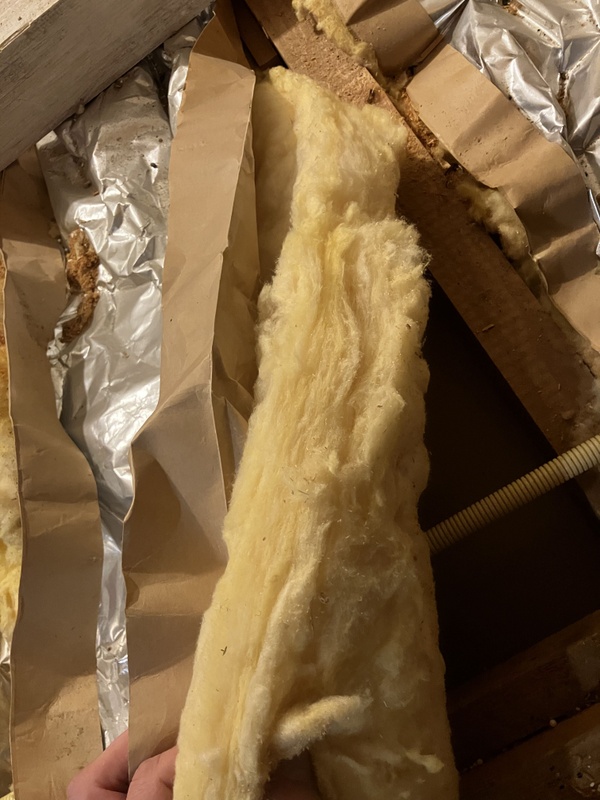

basjuuhhh schreef op zaterdag 3 januari 2026 @ 22:40:
Bij ons zit een gat in het dakbeschot (opstalan pu25) van +-50 bij 50cm. Dit is alleen wat dichtgestopt met glas/steen wol. De stof die eraan hangt wappert. Dus dit tocht. Vrij hoog, aangezien het een oud gat van de dakadvoer van de cv ketel was. Door de vorige eigenaar is de cv ketel verplaatst, maar het gaat nooit goed gedicht. Hoe groot is het warmte verlies via zo'n gat? Is daar überhaupt wat van te zeggen?
Ik ben van plan om het dicht te maken, maar ik kan aan de buitenkant natuurlijk nooit zorgen voor een "waterdichte" laag of iets dergelijks. Kan ik gewoon een plaatje pir met beide kanten alucachering daar in purren? Met eventueel een plaatje hout aan de binnenkant?
Ooit gesproken hier over binnenisolatie, maar daar ben ik nu nog niet voor in stemming...
Foto:
hoe groot dat lek is is niet te zeggen want afhankelijk van binnen temperatuur, buiten temperatuur en de windrichting, etc. Maar dat er verlies is is logisch, dus lekker van binnen dichtmaken. dat er dan van buiten niks waterkerende zit maakt niet uit, dat zit er nu ook niet.

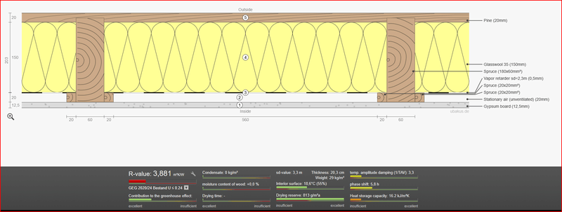

Goedemiddag Tweakers,
Na een lange verbouwing ben ik eindelijk aan gekomen bij de zolder. Ik denk dat ik met alle informatie uit dit topic en andere isolatie topics aardig ver ben gekomen maar ik wilde toch even zeker weten dat ik geen dingen over het hoofd heb gezien.
Het betreft een woning uit 1976 en ik vermoedt dat het dak is opgebouwd uit een spaanplaat van 20mm en een opstalan plaat van +/- 30mm.
Afbeeldingslocatie: https://tweakers.net/i/80lyv0ODzxrTed4ep40lhw109zY=/232x232/filters:strip_icc():strip_exif()/f/image/jdHPATSJzE7eUGD1UuCcEwl4.jpg?f=fotoalbum_tileAfbeeldingslocatie: https://tweakers.net/i/BPN2R1OJI-_ul2D4cieIi3-tbOM=/232x232/filters:strip_icc():strip_exif()/f/image/xD1doiQgx2RzAuSHcSsyQvfR.jpg?f=fotoalbum_tile
Dit wil ik verder gaan opbouwen met 16cm houtvezel isolatie, Miofol active klimaatfolie en afwerken met 12,5mm gipsplaten.
Dit is de huidige situatie in Ubakus:
Afbeeldingslocatie: https://tweakers.net/i/JOkOgPeGh_jAt6ejN7TY9ktOelw=/800x/filters:strip_exif()/f/image/pckccgDg6hdq8VIFSg0Dtwu5.png?f=fotoalbum_large
De nieuwe situatie in Ubakus:
Afbeeldingslocatie: https://tweakers.net/i/WLyG7viWRnFKbspw1S_MhyVGaQA=/800x/filters:strip_exif()/f/image/3dJvFPfPKrwN7IORvZV6uI5G.png?f=fotoalbum_large
Ik vraag me een aantal dingen af:
1. Kan ik alle kieren en naden die nu nog in het dak zitten vol proppen met houtvezel isolatie? Of kan ik beter kiezen voor iets als pur?
2. Ik ga een koof maken voor een rookkanaal van de houtkachel. Kan ik de klimaatfolie hier gewoon omheen plakken? En heeft iemand suggesties welke isolatie ik zou kunnen gebruiken in de koof om dit toch nog een beetje te isoleren?
3. Als ik in plaats van houtvezel isolatie kies voor PIR platen krijg ik een veel hogere Rc waarde. Zou een hogere Rc waarde een groter voordeel opleveren dan de faseverschuiving van de houtvezel isolatie ondanks dat PIR lastiger te plaatsen is?
Foto:
Met PIR en alu cachering wordt dat stukje dak dampdicht terwijl de rest (relatief) dampopen is. Dat zou jammer zijn als je later gaat naisoleren.
Koop een plaatje EPS (piepschuim) of XPS van ca dezelfde dikte (reststukje op Marktplaats? of bouwmarkt) en plaats deze in het gat. Liefst zo strak mogelijk c.q. zorg dat het voldoende klemt, eventuele naden opvullen met PUR. En na drogen van de PUR het overbodige afsnijden met een afbreekmes en dan de overgangen aftapen.
Als het weer er naar is (niet nu dus met de gladdigheid), aan de buitenzijde hetzelfde doen met PUR en tape.

@Guido-t
1 - Ja, dat kan met houtvezel. PUR kan ook maar dan wel flex pur
2- Afhankelijk van het materiaal van de koof ;) Vullen kan met fermiculite (schrijjf je dat zo?) of met steenwol. Dat laatste alleen als het rookkanaal dubbelwandig is.
3 - Winters worden zachter (echt waar!) en zomers worden warmer. Ik zou het op houtvezel houden. Is ook makkelijker te verwerken.
  • twain4me
twain4me
"Nooo.."
Guido-t schreef op zondag 4 januari 2026 @ 13:57:
1: Die naden zou ik waarschijnlijk tapen, maar kit kan ook, als je er nu tocht doorheen voelt komen zou ik niet keizen voor houtvezel.
2 hou je altijd aan de voorwaarde van de fabrikant, ga niet zelf dingen verzinnen.
3 Rc waarde is niet alles, hoe makkelijker iets te verwerken/plaatsen is hoe beter het resulaat doorgaans is. ook is houtvezel doorgaans millieu vriendelijker en kan pir bv krimpen. je hebt dan dus een dak met minder mankementjes Dat gezegd hebbende als je niet veel veder komt dan Rc ~4 dan zou ik pir zeker overwegen maar in jouw geval zou ik dus houtvezel nemen.

  • Louwm
  • Registratie: Februari 2020
  • Laatst online: 06:28
[Afbeelding][Afbeelding]
dat rook kanaal is dit een isoduct kanaal ?
zo ja dan zou ik hem niet inpakken in een koof , bij dit kanaal moet alleen het eerste stuk van de overgang enkele pijp naar dubbelwandig worden in gekoofd de rest mag zonder koof , het kanaal dient dan als een soort verwarming als je stookt , elk ander merk kanaal moet volledig worden in gekoofd zonder isolatie en moet ook nog belucht zijn (heb je het zelf aan gelegd ? , twijfel eraan of het is aangelegd volgens de voorschriften , beugels , dak doorvoer , vloer doorvoer enz)
zoals door twain gemeld hou je aan de voorschriften van de fabrikant , het gaat om je veiligheid (tip laat iemand van de brandweer er naar kijken)
  • Guido-t
  • Registratie: November 2014
  • Laatst online: 10-11 19:36
Bedankt voor de reacties! Dan hou ik het bij de houtvezel isolatie en ga ik de grotere kieren dicht purren en kijken of ik de rest e.v.t. kan tapen/kitten. :*)
Ik heb me nog niet heel erg verdiept in het maken van de koof behalve dat het waarschijnlijk een metalstud frame wordt i.c.m. brandwerende platen. Dus ik ga hier nog even goed in duiken.
Het rookkanaal is aangesloten door een bedrijf in de buurt en het merk durf ik zo uit mijn hoofd niet te noemen maar het is waarschijnlijk geen isoduct.

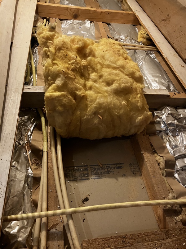

  • Mauritssvt
  • Laatst online: 10:12
Ben van plan een plat dak te isoleren aan de buitenzijde met PIR platen ("warm dak methode").
Het platte dak heeft een overstek (zie eerste foto). Aan de binnenzijde is er een directe verbinding met de overstek. De overstek is niet luchtdicht, dus het kan behoorlijk naar binnenwaaien. Dit zal de isolatie aan de buitenzijde voor een deel teniet doen. Ik heb drie oplossingen in gedachte:
- glaswol deken in gaten klemmen (zoals te zien in tweede afbeelding)
- PIR plaat in gaten en rondom afdichten met PUR
- houten plaatje ertegen aan spijkeren/schroeven
Wat is een geschikte oplossing?
Afbeeldingslocatie: https://tweakers.net/i/bIF4g67ZKifO7ARdjeGqCkPiGCs=/232x232/filters:strip_icc():strip_exif()/f/image/Xry0DAF5ebVZmANkHejhjO07.jpg?f=fotoalbum_tileAfbeeldingslocatie: https://tweakers.net/i/rHOODjIZ0-G6ckqq_4PizagV4Uw=/232x232/filters:strip_icc():strip_exif()/f/image/gwft3B0I55V8dDwR4fUnyCyH.jpg?f=fotoalbum_tile
  • No Hands
Mauritssvt schreef op woensdag 7 januari 2026 @ 20:07:

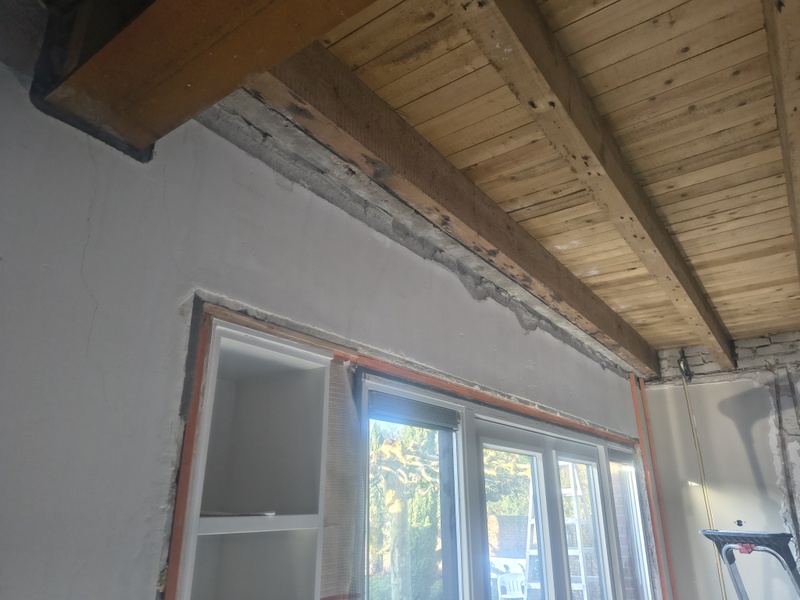

We willen binnen een voorzetwand maken omdat de voor- en achtergevels wat kouder worden dan we dachten. Mede door de plaatsing van de stopcontacten zijn we beperkt qua ruimte (helaas geen rekening mee gehouden). Daarnaast zit er een glasvezelkast waar we waarschijnlijk omheen zouden moeten werken en een luikje moeten plaatsen.
Al met al geen ideale situatie.
Afbeeldingslocatie: https://tweakers.net/i/Bu_F6lEIs2fxB-2yNk04bjT18G8=/800x/filters:strip_icc():strip_exif()/f/image/w2ptodobSntYN49UfKfs5bmZ.jpg?f=fotoalbum_large
Afbeeldingslocatie: https://tweakers.net/i/y_7O_eLvu3AjUz_Q4huZvdH-xJ4=/x800/filters:strip_icc():strip_exif()/f/image/AJh9DOmKTkzEmUIwsFZnhwVw.jpg?f=fotoalbum_large
De voorzetwanddikte waar we aan denken zou 7-8cm zijn.
De opties waar ik nu tussen twijfel:
1. 2cm Ventilatielatten - 4 a 5cm Pir - 1cm fermacell.
2. Regelwerk met glaswol/steenwol (of eventueel houtvezel) en afwerken met dampdichte folie en fermacell platen.
Door de totale dikte van de muur telt het dikteverlies van de ventilatielatten extra zwaar mee waardoor PIR 's winters bijna geen voordeel zou hebben. Laat staan 's zomers.
De situatie met minerale wol (helaas weinig ervaring met Ubakus)
Afbeeldingslocatie: https://tweakers.net/i/IyWWqd50Jhlvpb3cAfOaljCnLRg=/800x/filters:strip_exif()/f/image/YaWfRkBbDLZdH0JDFo3hKryk.png?f=fotoalbum_large
Zie ik iets over het hoofd, wat zouden jullie doen?
  • Spherix
  • Laatst online: 26-11 22:31
Als de foto de huidige situatie is, is het wel (relatief t.o.v. afgewerkt) erg makkelijk om je stopcontacten (de dubbele) te verplaatsen. PVC boven de vloer uitbikken, nieuwe gaten boren, pvc verlengen en draden trekken.
De stopcontacten op de muur waar je voorzetwand komt kunnen dan vervangen worden door hollewanddozen, kwestie van nieuwe draden trekken.
De glasvezelkabels willen nog wel eens extra lengte kabel hebben onder de tuintegels; dat zou je ook kunnen nakijken door deze omhoog te halen tot aan de stoep. Worst case, klein luikje maken voor toegang.
Dan hou je ruimte om te isoleren naar wat je nodig acht ipv concessies te doen.
  • Franciesco
  • Laatst online: 09:47
Franciesco
@Robertdj ben het eens met @Spherix. Die wandcontactdozen kun je nu nog gemakkelijk aanpassen. Of desnoods laten zitten en nieuwe in de voorzetwand plaatsen waarbij de bekabeling via de dozen loopt die je nu al in de muren hebt zitten.
Betreft dit een gevel met originele spouw (en dus een binnen- en buitenspouwblad) waarvan de spouw niet gevuld kan worden? Zo ja, dan is het niet nodig om nog een luchtspouw toe te voegen in de voorzetwand.
Icm met minerale wol of houtvezel hoef je geen dampdichte folie toe te passen. Een dampremmende folie of klimaatfolie kan ook en is mijn inziens mooier.
Is de gevel aan de buitenzijde geverfd of kaal baksteen?

Bedankt voor de tips.
@Spherix
Zal even kijken of ik fatsoenlijk een S-boog kan buigen. Maar veel dikker zal de voorzetwand waarschijnlijk niet worden. We zitten ook in de laatste fase voordat we over moeten naar dit huis, dit is een klusje wat er onverwachts bijkwam en uitgevoerd moet worden voor het stucen.
@Franciesco
Betreft een originele spouw, huis komt uit 1946. De buren hebben spouwmuurisolatie toegepast maar ik heb daar niet genoeg vertrouwen in. De gevel is niet geverfd.
Dus ook met PIR platen zou er dan geen luchtspouw nodig zijn?

De voornaamste reden voor een luchtspouw is tegengaan van mogelijke vochtdoorslag. Dus inderdaad, bij een reeds aanwezige luchtspouw is een extra spouw bij de voorzetwand niet nodig want daar zorgt de originele spouw al voor.
Als de muur vlak is zou je de PIR platen dus direct tegen de muur aan kunnen plaatsen.
Isoleer direct zo dik mogelijk want je gaat dit maar 1x doen verwacht ik. Dus vraag je af of een paar centimeter minder binnenruimte echt gemist gaat worden of dat je nu beter direct voor wat extra isolatie kunt gaan. Als het enigszins kan zou ik voor de gevels streven naar een Rc van minimaal 3 maar liever 4 of hoger.

Robertdj schreef op donderdag 8 januari 2026 @ 15:00:
Hoe ga je de muur bij het kozijn isoleren?
Want hoe dikker je de muur isoleert hoe kouder het bij het raam wordt.

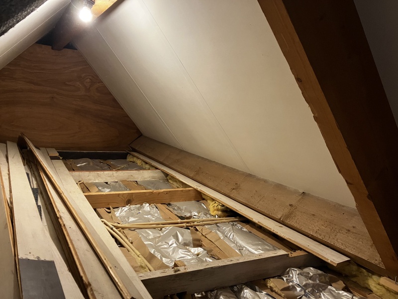

De slaapkamer van de jongste zit boven de garage. Dit is al een koude ruimte. Maar warmte in zijn slaapkamer gaan ook snel weer weg. Nu heb ik de vloer in het zoldertje boven zijn kamer open gemaakt en zit ik dat er iets van 5cm wol in zit. Maar is nog een dikke balk dikte ruimte om aan te vuilen.
Ook het dak zelf zijn de originele dakplaten, daar zou weer een laag PIR tegenaan kunnen.
Wat is hier het beste om te doen?
Huidige isolatie eruit halen, en opnieuw vullen met de volledite dikte?
Huidige isolatie laten liggen, en laag erop leggen.
-> Mag dit? De huidige is met kartonlaag.
En Pir platen tegen het dak aan maken. Is dit altijd goed? Goed om beide te doen, of overbodig?
Wat foto's ter verduidelijking.
Afbeeldingslocatie: https://tweakers.net/i/RiZvmCW7n034zZAGWjOxg3zQPTs=/800x/filters:strip_icc():strip_exif()/f/image/xiEZjSrtZZb99xJTJXxzUTi1.jpg?f=fotoalbum_large
Afbeeldingslocatie: https://tweakers.net/i/gVjJIyy7UosQJV-PP9rBnVRHafA=/x800/filters:strip_icc():strip_exif()/f/image/iaehtqS5cqy9POdIlN2uxtH8.jpg?f=fotoalbum_large
Afbeeldingslocatie: https://tweakers.net/i/Xm88XfrN-aTDROujLuDairvCb2E=/x800/filters:strip_icc():strip_exif()/f/image/jjNcBARQlI4e8T0IePeBftrR.jpg?f=fotoalbum_large
Afbeeldingslocatie: https://tweakers.net/i/PF6iuSJD2MsZhteOjE6GsZR_-j0=/x800/filters:strip_icc():strip_exif()/f/image/ftYYeplI7NQrO9V2Dv1I8WF0.jpg?f=fotoalbum_large

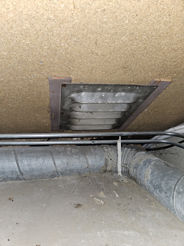

Wauw, ik vind op zolder nog een "ventilatierooster". Nooit geweten dat die er zat, maar de waterdruppels hangen eraan. Daar komt dus even ijskoude lucht het huis binnen gezogen.. op zolder hangt ook de MV met een ventiel, ongeveer 1,5m er langs... Nu is de situatie op zolder heel anders als ooit bedoeld in dit huis (bergzolder met vlizotrap) is omgebouwd naar vaste trap met slaapkamer (verwarmd met airco, dakkapel met draaikiepramen) en op de zolder waar dit rooster zit, zitten inmiddels 2 Veluwe dakramen met ventilatieroosters. Kan ik dit rooster dichtmaken? Hier komt de trek op de zolder vandaan, waardoor het er ijskoud aanvoelt. Airco verwarmd wel, maar je voelt de trek over de vloer lopen...Afbeeldingslocatie: https://tweakers.net/i/5wOCDeB7pPetzaEF5-uoDRGCh2o=/x800/filters:strip_icc():strip_exif()/f/image/8gNKN1XBd0iZM0tekyPpw4Xy.jpg?f=fotoalbum_large
Edit: zwart in de hoek is trouwens geen schimmel. Daar zit een of ander kartonachtig spul met ik denk zwarte teer ofzo? Het is inderdaad ieder geval een soort "verf/teerachtig iets"
[ Voor 27% gewijzigd door basjuuhhh op 11-01-2026 15:31 ]

basjuuhhh schreef op zondag 11 januari 2026 @ 15:28:
Wauw, ik vind op zolder nog een "ventilatierooster". Nooit geweten dat die er zat, maar de waterdruppels hangen eraan. Daar komt dus even ijskoude lucht het huis binnen gezogen.. op zolder hangt ook de MV met een ventiel, ongeveer 1,5m er langs... Nu is de situatie op zolder heel anders als ooit bedoeld in dit huis (bergzolder met vlizotrap) is omgebouwd naar vaste trap met slaapkamer (verwarmd met airco, dakkapel met draaikiepramen) en op de zolder waar dit rooster zit, zitten inmiddels 2 Veluwe dakramen met ventilatieroosters. Kan ik dit rooster dichtmaken? Hier komt de trek op de zolder vandaan, waardoor het er ijskoud aanvoelt. Airco verwarmd wel, maar je voelt de trek over de vloer lopen...[Afbeelding]
Edit 2: daar lopen dus ook de verwarmingsleiding van de slaapkamer (kind) en de vloerverwarming/handdoek radiator douche. Die leiding koelt dus lekker af voor het water überhaupt aankomt bij de vloer :-(

water_escape schreef op zondag 11 januari 2026 @ 15:22:
De isolatie in de vloer doet niet zoveel. Ik zou alles eruit halen en isoleren met PIR. De randvoorwaarden voor isoleren met PIR kun je in dit topic vinden.
Het dak zou ik isoleren met houtvezel. Want daar heeft "zoonlief" ook in de zomer nog wat aan. Tenzij hij het comfortabel vindt om in de zomer te slapen in 25+ graden celsius ;)
  • P5ycho
  • Laatst online: 10:14
Ik zou de vloer laten voor wat het is (lekker laten zitten dat spul) en het dak beter isoleren. Afhankelijk van het beoogde gebruik kun je de boel volknallen met bijv. houtvezel en eventueel netjes afwerken.
Voorwaarde is wel dat het dak in goede staat is.

P5ycho schreef op zondag 11 januari 2026 @ 16:34:

S.J.Onnie schreef op zondag 11 januari 2026 @ 16:15:
is in de vloer PIR puzzelen niet heel lastig, iif op de plekken waar de leidingen lopen?
Water-Escape
  • S.J.Onnie
water_escape schreef op zondag 11 januari 2026 @ 17:58:
Dat is idd niet super simpel. Je zou een steenwol met een WLS 032 kunnen overwegen. Hangt allemaal een beetje af van hoe de garage (niet) wordt verwarmd.
Of... wild idea... vloer dichtmaken en volblazen met Supafill?
  • water_escape
  • Laatst online: 27-11 12:51
S.J.Onnie schreef op zondag 11 januari 2026 @ 18:01:
- de garage is niet verwarmd idd.
- de schuine wanden die verder naar beneden lopen, dus die in de slaapkamer, zitten vol met supafill.
Bedoel je de Steenwol WL032 de vloer mee opvullen bedoel je?
Het dak dacht ik aan PIR, omdat dit smaller is, en meteen "afgewerkt" is. Je wil niet met je gezicht in de wol hangen als je iets nodig hebt uit die ruimte.
hierom vraag ik mij af wat de beste opbouw is nu voor de vloer en die schuine daken.
Water-Escape
  • S.J.Onnie
water_escape schreef op zondag 11 januari 2026 @ 18:28:
Ik bedoel inderdaad steenwol WL032 (WLS/WLG032 zijn Duitse aanduidingen).
Dak in de PIR zetten is leuk voor de winter maar doet weinig in de zomer. Houtvezel isoleert ook in de zomer om warmte buiten te houden. OSB of gipsplaat er tegen en je bent klaar.

S.J.Onnie schreef op zondag 11 januari 2026 @ 18:37:
Misschien domme vraag, maar wat doet het verschil Steenwol in de vloer en houtvezel tegen het dak? Waarom niet alles steenwol of houtvezel? En welke dikte is aan te raden?

  • S.J.Onnie
water_escape schreef op maandag 12 januari 2026 @ 08:37:
Houtvezel gebruik ik omdat het een forse faseverschuiving oplevert. Dat is met name in de zomer prettig. Steenwol in de vloer omdat je dat makkelijker om alle pijperij in de vloer kan heen werken.
Dikte is aghankelijk van beschikbaar ruimte en gewenst isolatieniveau. Ubakus is jouw vriend :)
En AI doe ik niet dus daar kan ik je niet mee helpen.

Ik zoek advies over mijn plan.
Huidige status zolder:
Ongeveer 23 m² (exclusief het 110 cm schuine gedeelte) met een maximale hoogte van 1,15 m.
Er zijn sporen, steunsporen met houten beschot, vóór de dakpannen en hun tengels.
Dak:
  • Moet een koud dak zijn, wordt alleen gebruikt voor opslag.
  • Er zit ongeveer 10 cm EPS passend tussen de sporen gedrukt en je hoort/voelt wat lucht bewegen, maar bij 5 °C buiten is de temperatuur binnen 13 °C met 60% luchtvochtigheid.
  • Vandaar mijn eigen benaming: semi-koud dak.
  • De mechanische ventilatie-unit staat hier, maar er is geen luchtinlaat voor deze ruimte.
  • Ik heb achter een paar EPS-platen gekeken en zie alleen heel weinig schimmel aan de binnenzijde van het beschot.
  • Geen damprem aan binnen- of buitenzijde.
Vloer:
  • Twee zijden eindigen bij de daksteunsporen (horizontale balk die de sporen draagt) en de andere zijden bij de bakstenen muren.
  • De balken zijn 18 cm diep (min 2 cm voor de gipsplaatlatten op sommige plekken), hart-op-hart ongeveer 60 cm.
  • Ongeveer +15 cm glaswol met papier aan de bovenzijde tussen de balken en geen damprem ter hoogte van het gipsplaatniveau.
  • Ik heb toegang tot het hele dak slechts gedeeltelijk; een strook van 110 cm ligt direct onder de kamers. Op basis van de thermische scan is die op dezelfde manier geïsoleerd.
Afbeeldingslocatie: https://tweakers.net/i/YNOTM389vlmWG8CmKlRMMMebCIM=/800x/filters:strip_exif()/f/image/f7KqYI9SUCl4wMuQKTbXLhYe.png?f=fotoalbum_large
Verbeterplan zolder:
Dak:
  • Blijft zoals het is. Ik heb overwogen om er een warm dak van te maken, maar omdat het nooit als leefruimte gebruikt zal worden en te laag is, laat ik het zo.
Vloer:
  • Alle vloerdelen verwijderen: groef en tong met spijkers, het wordt erg leuk (ironisch). Ze zijn zelfs vastgespijkerd aan de laatste steunspoor, waardoor je de planken niet kunt verwijderen zonder de spijkers door te snijden. Oscillating tool to the rescue.
  • Alle glaswol verwijderen.
  • Een slimme damprem (Pro Clima aanbevolen) draperen in de balkvakken en deze afdichten (met Orcon-F) maximaal 5 cm omhoog langs de balk.
  • 16 cm PIR aanbrengen en de naden/gaten opvullen met rockwool.
  • 2 cm zachte rock-/glaswol toevoegen om hoogteverschillen op te vangen en om de PIR eronder niet tegen het gips aan te drukken.
  • 6 cm PIR over de balken leggen om de koudebruggen te verminderen.
  • OSB3 bovenop leggen en de 6 cm PIR + OSB vastschroeven aan de balken.
Afbeeldingslocatie: https://tweakers.net/i/2l7V85FVmg2XQMzD3wOD3gjUnd0=/800x/filters:strip_exif()/f/image/EZaNCoJLbWsDYui708j9xHNB.png?f=fotoalbum_large
Luik:
  • Hiervoor maak ik een verwijderbare doos van OSB3 9 mm met aan de binnenkant 22 cm PIR aan alle zijden.
  • Ik kit de doos af op de vloer en de opening met een EPDM-rubberband 3 × 40 mm.

Arend_Akelig schreef op dinsdag 13 januari 2026 @ 19:51:
Iemand nog een tip om zachte isolatie tijdelijk te laten hangen tegen het dakbeschot voordat ik er met klimaatfolie overheen ga? Gordingen zitten 125cm van elkaar, kan het er niet tussen klemmen. Als eenmaal de folie erover zit + panlatten blijft het wel zitten. Of is de truc om van links naar rechts te werken: stukje folie vastmaken, daarna isoleren enzovoorts?
Boomband en een nietmachine

Ben bezig met een grote renovatie van ons huis uit 1958. Het heeft een met parels geisoleerde spouwmuur. We gaan flink wat kozijnen vervangen met triple glas en de buitenmuren worden (over tijd) geheel voorzien van voorzetwanden. Ik ben op dit moment bezig met de woonkamer, en heb hier een plek waar ik wat onzeker ben over de detaillering.
Afbeeldingslocatie: https://tweakers.net/i/TPNIBL1w8cb59g-IcW8CrkjaPlE=/800x/filters:strip_icc():strip_exif()/f/image/B61A1y1qOD0KAlCqRRuegfXr.jpg?f=fotoalbum_large
Afbeeldingslocatie: https://tweakers.net/i/PZi0apSupcEz_zP55MtoQmtpVfc=/800x/filters:strip_icc():strip_exif()/f/image/Cir48k8hjl6lrvd1AIszDTUN.jpg?f=fotoalbum_large
De betonrand (en de muur boven het kozijn) is deel van een betonnen balkon element (rood), en vormt in zijn geheel een flinke koudebrug. Ik ben regels aan het aanbrengen en ga het geheel voorzien van 70mm PIR met 12mm osb verlijmd, waarna afgewerkt wordt met gips en stuc.
Ik twijfel alleen over hoe ik met de strijkbalk om moet gaan, ik maak me zorgen dat deze (met een kier) tegen het koude beton aan ligt. Als ik de voorzetwand luchtdicht aansluit op de strijkbalk blijft er van de bovenverdieping lucht in kunnen komen. Ik ga dat op termijn ook isoleren, maar helemaal luchtdicht ga ik het niet krijgen ben ik bang.
Mijn huidige idee is de kier (blauw) vol te purren met flexpur, en de balk zo goed mogelijk luchtdicht aan te sluiten en dan te hopen dat het goed komt. Nog ideeën hoe zoiets aan te pakken?

webloem schreef op woensdag 14 januari 2026 @ 10:25:
Interessante klus!
Kun je nog niet zien hoe breed die (potentiele) kier is tussen de muur en de strijkbalk? Ook niet vanaf de bovenzijde?
PUR is, net als al het andere isolatiemateriaal, eigenlijk niet bedoeld om iets luchtdicht te maken. Al wordt het daar wel regelmatig voor (mis)bruikt. Een betere methode is aftapen en/of kitten. Eventueel icm met een lat als de kier breder is. Wel kun je de kier ook nog opvullen met isolatiemateriaal zodat de thermische brug met de strijkbalk (enigszins) onderbroken wordt.
Je geeft aan PIR met verlijmde OSB te gaan gebruiken. Hiermee zul je ter plaatse van de plaatovergangen een onderbreking in de dampdichte cachering krijgen. Ook als je de overgangen op de OSB aftapet (OSB is immers niet dampdicht). Ik vind dat subtoptimaal en zou daarom hiervoor niet kiezen. Maar PIR en OSB los van elkaar monteren.
Ander aandachtspunt is de dikke balk die in de gevel ligt: is die balk aan de kopse kant gesioleerd via de spouwmuurisolatie?

Franciesco schreef op woensdag 14 januari 2026 @ 14:28:
Interessante klus!
Combinatie van vol purren en dan aftapen gaat vast lukken, heb luchtdicht tape onderweg. De uitdaging is meer aan de bovenkant denk ik, daar moet ik dan tzt een stuk van de vloerplanken wegzagen om een luchtdichte aansluiting te maken. Ik kan overwegen daar nu alvast een extra lat te maken zodat de vloerplanken straks niet in het luchtledige eindigen. Als we er niet zouden wonen op moment zou ik eigenlijk de strijkbalk 10cm willen verplaatsen.
Ik was eigenlijk origineel van plan de pir te verlijmen. Maar de kwaliteit van de bestaande muur was dusdanig dat ik toch een regelwerk gemaakt heb. Ik heb nog wat oude pirplaten liggen, die zou ik kunnen hergebruiken op de stukken waar ik toch een regelwerk heb gemaakt.
Heb een beetje geworsteld met keuzes, want met een regelwerk ga je weer schroefgaten krijgen. Het is het een of het ander lijkt me.
Ja, daar zit spouwmuurisolatie. Hopelijk is dat voldoende, in combinatie met luchtdichte tape.

  • Flix20
  • Laatst online: 27-11 15:00
Wij gaan dit jaar de zolder aanpakken.
Momenteel is deze nog geheel in stijl van het oorspronkelijke bj. 1956. Van isolatie is dus nog weinig te spreken.
Het gordingendak zal ik dmv de bekende glas-/steenwol platen +dampopen folie onder de tengels aanpakken.
De ruimte zal gebruikt gaan worden als slaapkamer en momenteel is de houtenvloer nogal een klankkast. Je kan iedere poep en scheet horen en stap volgen. Dus daar moet wat aan gedaan worden.
De ruimtes eronder worden momenteel als slaapkamers voor jonge kinderen dus daar ga ik momenteel niets aan doen. Ik snap dat je idealiter daar ook meteen het plafond uithaalt en glas-/steenwol in propt, maar dat gaan we nu nog niet doen.
Dan blijft er al snel maar 1 optie over; de vloer isoleren.
Nu is mijn idee om daar fermacell 2E32 platen op te leggen maar waar ik even benieuwd naar ben; hoe zit dat met het gewicht?
Totaal oppervlakte v/d zolder is ca 50m2. Als ik even snel zoek op google kom ik met die platen uit op een gewicht van 26m2, of wel er komt een slordige 1300kg op de vloer te liggen.
Wat gaat de verdiepingsvloer daarvan vinden?
Zijn er mensen die hier ervaring mee hebben?

Flix20 schreef op woensdag 14 januari 2026 @ 16:34:
heeft die iets te vinden dan? :+
Hoeveel mensen denk jij dat hier totaal niet over nadenken;) en er daarna nog een bad en een paar boekenkasten op zetten ;) als de vloer als leefvloer is ontworpen is er weinig aan de hand. je kan bij de gemeente in de constructie berkening kijken hoe de vloer ooit is ontworpen (als hij er bij de bouw al was) Als het meer een veredeld plafond is zou ik het even na (laten) rekenen.
uiteraard krijg je iets meer doorbuiging en soms schiet er daardoor een scheurtje in het stucwerk van het plafond.
[ Voor 9% gewijzigd door twain4me op 14-01-2026 17:04 ]

  • Flix20
twain4me schreef op woensdag 14 januari 2026 @ 17:00:
Of ik het leuk vindt of niet, de vloer heeft er wat van te vinden :+

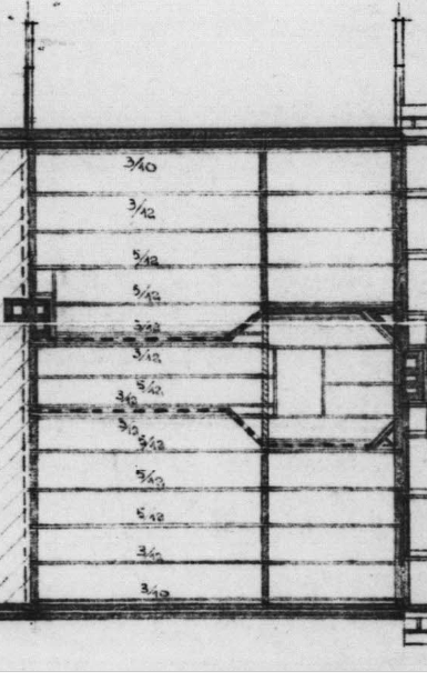

Bouwtekeningen heb ik al geraadpleegd. Daar staat helaas niets van een sterkte berekening maar ook geen maten van de gebruikte balken
Afbeeldingslocatie: https://tweakers.net/i/CQFU5EIcg6-nQx7oA_zG45HgyNk=/fit-in/4000x4000/filters:no_upscale():strip_exif()/f/image/DyPKs88XBfEsA870yKwLuFVL.png?f=user_large
Het is ooit een vliering geweest zo aan de tekeningen te zien. Naderhand is er een vaste trap ingezet (bj onbekend).
Ik heb vanuit een gat in het plafond de etage lager een balk kunnen opmeten. Deze is 12/14 hoog.

  • Plint
  • Laatst online: 09:21
12 a 14cm hoog is niet heel riant.. Weet je de overspanning van de balken?
Is het mogelijk de balken op te hogen aan de bovenkant?
Ik zou hier sowieso door een constructeur een berekeningetje op los laten.
  • Franciesco

  • Flix20
Plint schreef op donderdag 15 januari 2026 @ 08:50:
Ondertussen ook een tweede pagina op de tekening gevonden O-)
Afbeeldingslocatie: https://tweakers.net/i/x5tHIyiAwU3X9DL05v6gwucDRIc=/fit-in/4000x4000/filters:no_upscale():strip_exif()/f/image/rufBjbN0DFoU206ThIAd44gT.png?f=user_large
Breedte v/d woning is 610cm en het lijkt dat de opvang op 2/3e zit. Dus grootste overspanning is 400cm.
Ik kan geen maten vinden maar het lijkt erop dat die 3/12 / 5/12 maten de afmetingen v/d balken zijn (breedte/hoogte).
PSN: Flix20-NL
  • Plint
12cm is naar mijn mening (veel) te weinig om een leefvloer op te maken. Zeker met een overspanning van 400cm. Ik zou eerder richting >16 a 18cm hoogte gaan.
Er zijn waarschijnlijk wel online tools een berekening te maken, om een idee te krijgen.
  • Seafarer
  • Laatst online: 06:08
Seafarer
XXX
Flix20 schreef op donderdag 15 januari 2026 @ 11:05:
https://www.eclecticsite.be/bouw/overspanningvloer.htm
Ik denk dat de werkelijke overspanning 380 is.

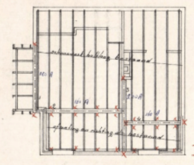

  • royduin
  • Laatst online: 27-11 16:38
Interessant, toevallig nu met hetzelfde bezig. Balken zijn waarschijnlijk uit 1920, dan uitgaan van C16? 6x16cm en ruimte ertussen soms wel 70cm. Overspanning van 4 meter. Komt straks steenwol tussen, underlayment bovenop, daarna mogelijk fermacell egalisatiekorrels en sowieso fermacell platen.
Worden slaapkamers, kantoor, etc dus bedden, bureau en kledingkasten.
Afbeeldingslocatie: https://tweakers.net/i/W4BWuxfZGifOJJ2L8Ix-rYiAaHs=/fit-in/4000x4000/filters:no_upscale():strip_exif()/f/image/EilwERaqVcXekzSzL8BvPYYa.png?f=user_large
Is dit voldoende? Of voor de zekerheid overal balken tussen leggen?
