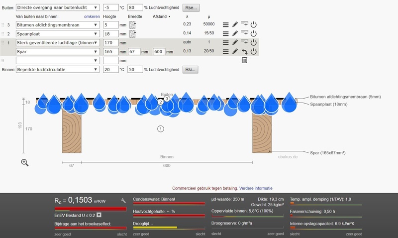

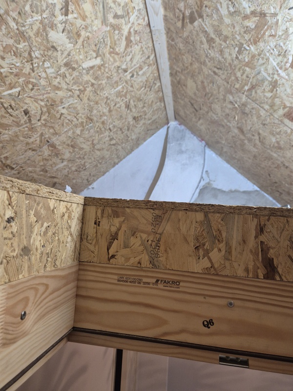

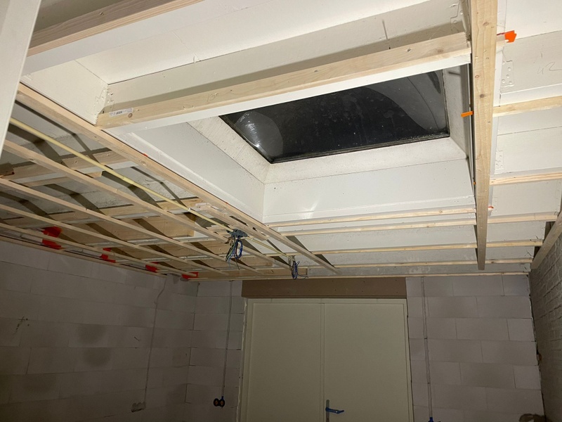

Hulp gevraagd voor mijn kouddak:)
Situatie; oude carport is bij het huis getrokken.
De carport is rondom dicht gemetseld en in de spouw zit isolatie.

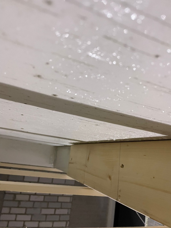

Het dak hebben we intact gelaten, wat zich nu resulteert in veel condens aan de binnenkant (en daarmee ook schimmel).
Situatie: Afbeeldingslocatie: https://tweakers.net/i/PZaYV-b9M-fDi0fSFR5tHiPWqo4=/800x/filters:strip_icc():strip_exif()/f/image/KYX3PYVgFUNmk91OTJFx7tou.jpg?f=fotoalbum_large
Afbeeldingslocatie: https://tweakers.net/i/_fBaBaPKksZDMr6E04tBJ6GRahw=/x800/filters:strip_icc():strip_exif()/f/image/WC30QBY1sbnOJ4Ua5gxHvX6W.jpg?f=fotoalbum_large
Afbeeldingslocatie: https://tweakers.net/i/H-cfn4lGK8WInTQY4LEZdyTr0s8=/x800/filters:strip_icc():strip_exif()/f/image/DecwrFilkeA7FM2wxO3S0ySG.jpg?f=fotoalbum_large
Afbeeldingslocatie: https://tweakers.net/i/OX3yP_mQmeqQ3MGiR5JLEvsX_wY=/x800/filters:strip_icc():strip_exif()/f/image/rGzX2Kkbklzt2kGd5IAZ3QPr.jpg?f=fotoalbum_large

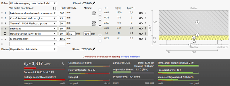

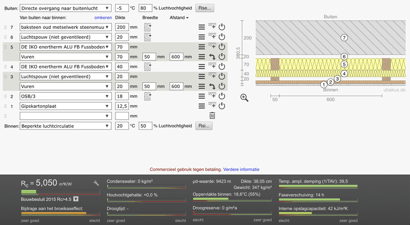

Dakopbouw is een houten plaat (spaan of osb?) met direct daarop bitumen.
Deze heb ik ingevoerd in Ubakus:
Afbeeldingslocatie: https://tweakers.net/i/cGwXuAkjeAOwpB0Uk2JRnGAyr0Q=/800x/filters:strip_icc():strip_exif()/f/image/ceSToyjKjk7cXwEuPyWkeDHB.jpg?f=fotoalbum_large

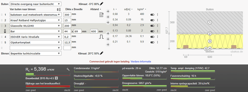

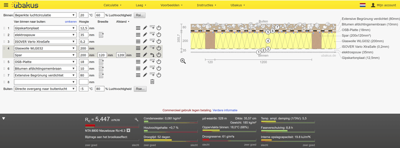

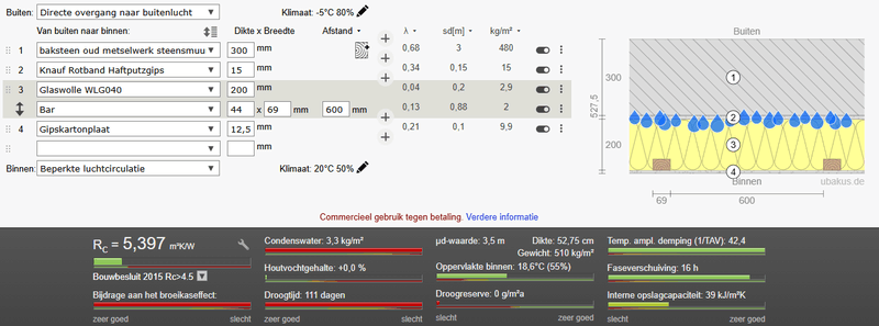

Nu heb ik het forum doorgenomen en heb ik hiervoor een configuratie gemaakt en daarmee kom ik op het volgende uit:
Afbeeldingslocatie: https://tweakers.net/i/RrXqE3JGCknS8uBLMUH8ArCf8J0=/800x/filters:strip_icc():strip_exif()/f/image/ejkjO0HJ6G7RPuf6pjFGS7yr.jpg?f=fotoalbum_large
Wat vragen of ik rekening mee moeten houden met de configuratie?
- Hoe moet ik in dit type configuratie rekening houden met een dakraam?
- Hoe moet ik rekening houden met rookgasafvoer in dit platdak (cv)?
- Er komt nog een Duco unit te hangen met afvoer naar buiten via platdak (geen toevoer) Hier rekening mee houden?
- Er komt nog een extra kabeldakdoorvoer in platdak, moet ik hier in de configuratie rekening mee houden?

@BaBoK bij alle dakdoorvoeren zul je de afdichting netjes moeten doen. Zeker bij een dampdicht dak is dat belangrijk. Je kunt hiervoor met een reguliere dampremmende of dampdichte tape aan de gang maar ook bv met Tyvek Flexwrap of een manchet.
Is het mogelijk om de klimaatfolie bij het dakraam aan te laten sluiten? Dus als het waren omvouwen in verticale richting? Dat zou mijn voorkeur hebben.
En wat is de reden voor de extra (licht) dampremmende folie in de simulatie? Die folie beperkt de werking van de klimaatfolie in de zin dat vocht hierdoor moeilijker weer weg kan.
Mocht je gaan naisoleren: doet dat niet zo lang de constructie zo vochtig is als nu. Wellicht is het zelfs beter om tot de zomer te wachten.

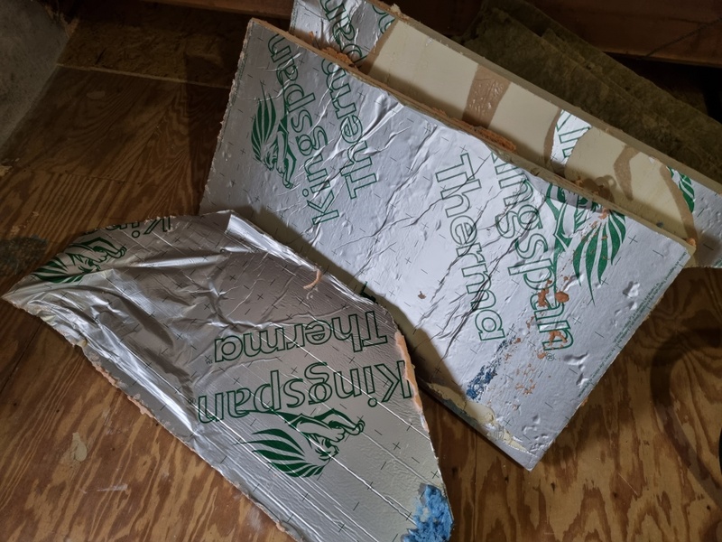

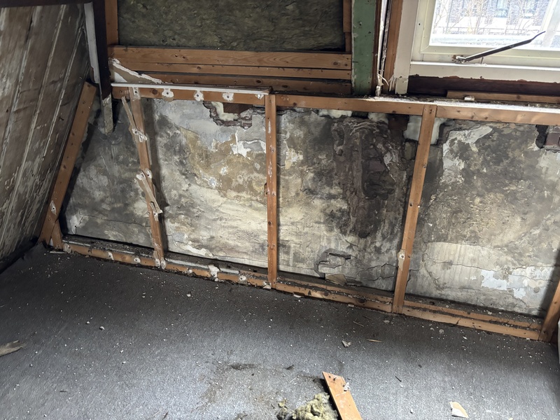

Ik wil een vlieringtrap installeren om extra bergruimte te creëren en daarbij meteen mijn dakbeschot isoleren met PIR of een vergelijkbaar materiaal. Nu heb ik een kijkgaatje gemaakt en kom daarbij tot de conclusie dat men bij de renovatie niet het dak (wist ik) maar het plafond geïsoleerd heeft met rollen glaswol. (wist ik niet)
Het goeie nieuws is dat er dus al wel -iets- van isolatie was, het slechte nieuws is dat ik nu eerst met die glaswol bende aan de slag moet.
Ik overweeg nu om;
- De boel gewoon in zakken te stoppen en naar de stort te brengen.
OF
- Zo veel mogelijk laten liggen / te gebruiken als vloerisolatie (vloer leggen moet ik daarboven sowieso).
Dakbeschot wordt uiteraard nog steeds ook geïsoleerd. De zolderetage wordt weinig verwarmd, dus ik verwacht niet heel veel winst qua temperatuur isolatie, aan de andere kant ligt het spul er al dus kost het me ook niks.
Risico op condensvorming lijkt me minimaal aangezien het beide binnenruimtes zijn. Iemand nog slimme toevoegingen qua voors en tegens?

@Charly waarom zou je de plafondisolatie niet gewoon laten zitten en aanvullend het dak op een geschikte manier isoleren?

Franciesco schreef op maandag 11 november 2024 @ 15:29:
Nouja, dat is dus precies de vraag. :)
Ik heb links- of rechtsom werk aan, dus probeer ik het in de vloer te verwerken of voer ik het af.
Voordeel dat ik zie is gratis nog wat extra isolatie. Mogelijke nadelen risico op condensvorming en dat het me later nog een keer in de weg gaat zitten bij een andere klus... Net als nu eigenlijk :P
Dat is wat ik kan verzinnen, maar ik was dus vooral benieuwd of ik nog wat over het hoofd zie.
Afbeeldingslocatie: https://tweakers.net/i/Z2XCppBa5NHD2-PvFZD0-QS5Y3g=/234x176/filters:strip_icc():strip_exif()/f/image/Os4XsKOaLq3tyNrLVQJbbC1M.jpg?f=fotoalbum_medium

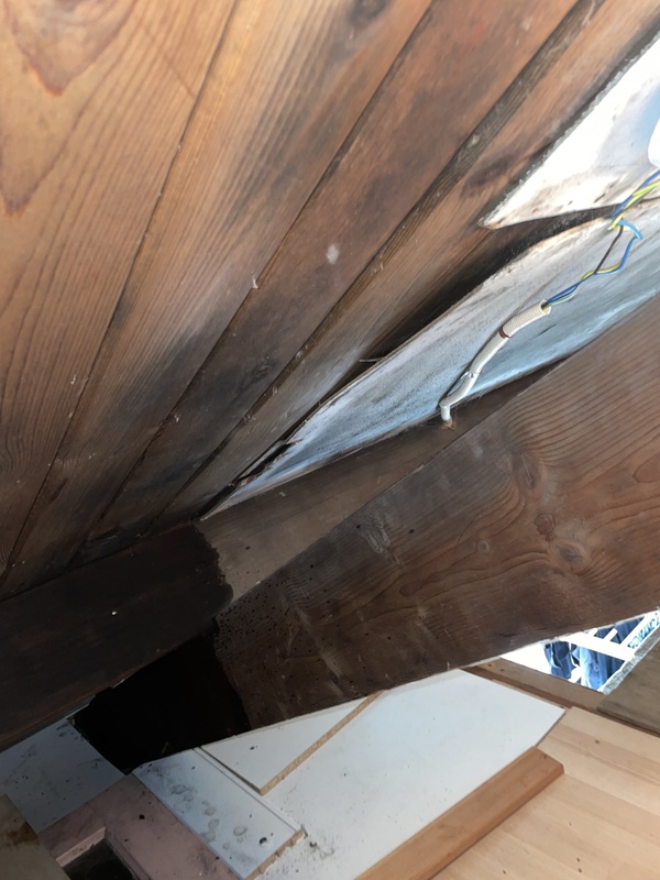

Ter illustratie, dit is de situatie nu. (klikkerdeklik) Dat is niet een kwestie van OSB er bovenop pleuren helaas.

Charly schreef op maandag 11 november 2024 @ 16:33:
Zwarte schimmel? Beetje slecht te zien.

@Charly ok, ik had het in eerste instantie blijkbaar verkeerd begrepen want had een vloer met daar onder isolatie verwacht.
Als het er slecht/vies/schimmelig uit ziet dan zou ik het afvoeren. Is het in goede staat, dan fatsoeneren en in de vloer/ het plafond laten zitten. Als je verwacht dat het in de weg gaat zitten voor toekomstige klussen dan ook weghalen maar dat is uiteraard aan jou/
En dan dus het dak naisoleren. Zelf prefereer ik (relatief) dampopen en dus geen pir.
Condensatie technisch verwacht ik geen problemen als je het laat zitten en het dak verder goed wind- en waterdicht is.

Seafarer schreef op maandag 11 november 2024 @ 19:12:
Voor wat ik (op de bewegende beelden) zag lijkt het een oude schoorsteen te zijn. Dus roet ;)

Charly schreef op maandag 11 november 2024 @ 19:58:
Ik heb geen bewegend beeld gezien?

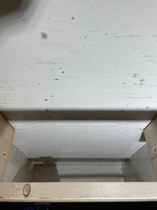

Ik durf niet te zeggen of dit de juiste locatie is, maar hopelijk kunnen jullie helpen of adviseren.
Ik wil een dakkapel voor de badkamer maken en mijn plan is om hiervoor een warm dak te realiseren.
Via Ubakus heb ik een berekening gemaakt waarmee ik met 120 mm PIR-isolatie op ongeveer RC=5 uitkom.
Echter, ik loop tegen het volgende probleem aan: door de opbouw en isolatie wordt het dak te 'dik'.
Met de huidige opbouw kom ik uit op een boeiboord van ongeveer 375 mm. Dit vind ik vrij fors, en ik zou dit graag lager willen hebben om het aanzicht te verbeteren.
Hoe kan ik dit het best aanpakken, of hoe wordt dit normaal gesproken gedaan? Er worden toch vaker dakkapellen geplaatst met PIR-isolatie; zijn deze dan veel dunner of halen ze geen RC=5?
Opbouw: EPDM - PIR - Dampdichte folie - underlayment 18mm - balklaag - gipsplaten(voor badkamer).

Daar worden doorgaans 3 technieken voor gebruikt
en die worden alleen , maar soms ook gecombineerd gebruikt (de derde is hier wel deelsnofftopic, dus als je het daar veder over wil hebben kan je beter een dm sturen)
1 dunner isoleren en binnen na isoleren
2 een goot aan de zijkant voorzien hierdoor kan de dakrand een stuk lager (je tekend de dakrand hoe dan ook al vrij hoog voor een gemiddelde dakkapel)
3 een sprong maken in het aanzicht, dit heb je eigenlijk al door die plank boven je kozijn, die kan je met opzet vertekenend maken. door de constructie daar te verjongen.
Afbeeldingslocatie: https://tweakers.net/i/bOC7tW2Ws6N4xqId9UNad2wz_c8=/fit-in/4920x3264/filters:max_bytes(3145728):no_upscale():strip_icc():strip_exif()/f/image/n93DIpSxuhRNHWUqeZ9Z7ZUZ.jpg?f=user_large
mijn eigen dakkapelen (er zitten wat foutjes in deze tekening let daar veder niet op) krijgen dezelfde technieken. dus dunnere isolatie, naisoleren binnen, goot, en een extra rand (in mijn geval onder de daktrim) om de ilusie van een minder hoog vlak te krijgen tpv het boeideel. . daarnaast helpt het ook om de dakkapel veder ook breder te maken, dan lijkt de verhouding ook een stuk beter.
Afbeeldingslocatie: https://tweakers.net/i/JYi7W-VyHt9D369d5H6FCUyv73U=/x800/filters:strip_icc():strip_exif()/f/image/xc12K6t9TTPUCGvrCGeXsutv.jpg?f=fotoalbum_large

Kijk! hier kan ik wat mee!
Dunner isoleren en dan ook aan de binnenkant isoleren zit ik ook aan te denken. Kwam alleen veel info tegen dat je met een gecombineerd dak sneller aan condensatie tussen je isolatie komt. Mede omdat dit de badkamer betreft dacht ik dat een warmdak de beste uitkomst is.
Ik zal eens proberen om met Ubakus wat werkend te krijgen door jou voorbeeld over te nemen.
Optie twee is ook interessant. De overstek van de dakkapel hoeft eigenlijk geen (of heel stuk minder) isolatie te bevatten, dit had ik gedaan omdat het 'makkelijk' is om dan de EPDM volledig te leggen.
Waarom de opstand (dakrand) zo 'hoog' is in mijn tekening is omdat ik tegenkom dat het tussen de 12-15cm moet zijn? Door de jou aangegeven goot zou ik dit wel kunnen bereiken en tevens aan die 12-15cm voldoen.
(beetje offtopic)
Ook heb ik de balken laag (120 hoog) door laten lopen naar 'buiten', dit hoeft eigenlijk ook niet als er toch boeidelen voor/onder komen. In eerste instantie was dit een idee om 'open' te houden, mijn huis heeft namelijk de dakbalken uitsteken waar sierstukken van gemaakt zijn. Echter is dit al een beetje komen te vervallen door gebruik te maken van 38x120 ipv 70x170 waar de dakbalken van gemaakt zijn.
Optie drie vind ik wat lastig in te beelden, zijn jou dakkapelen al geplaatst? heb je daar toevallig foto's van? (al dan niet via dm).
Super z'n ander inzicht!

Franciesco schreef op zondag 10 november 2024 @ 14:56:

De reden voor de extra dampremmenfe folie heb ik gedaan gezien ik het onderstaande had gelezen;
twain4me in "Isoleren 101: Van ijzige zolder tot Warm Welkom!"
Jij zegt dus haal die eruit?
EV 82kWh; WP: ME PUZ-SWM120YAA + ERSF-VM2E + OSO boiler 300L RVS 3.1m2; PV: 13640 Wp O/W + SMA STP 10.0; AC: MTS2R-18HDI + MTS4R-28HDI-V2; Gasloos 08-2025
  • Franciesco
  • Laatst online: 16:16
@BaBoK mbt het ombuigen van de folie: kan die aftimmering verwijderd worden zodat je de folie er achter kan plaatsen. Of toch er over heen en dan een extra afwerkplaat? Zonder luchtspouw werken niet alle klimaatfolies volgens opgave (muv bijvoorbeeld Isover XtraSafe), maar dampremmend blijven ze denk ik wel (mocht je toch voor een andere klimaatfolie gaan).
De opbouw van @twain4me kan, maar dan moet je wel een ventilerende spouw achter de dampremmende folie maken. En dat zag ik niet op jouw tekening.
Als die spouw niet geventileerd is, dan idd de dampremmende folie weghalen en alleen met een klimaatfolie simuleren.

Vraagje ik wil mijn platte warme dak constructie na isoleren heeft een RC van rond de 6 (ook ivm het geluid....,tis net een klank kast).
Nu komt er dus glas of steenwol tegen. (Maar we weten nog niet waar allerlei electra leidingen gaan lopen....zouden we wel alvast kunnen isoleren. En dan nog geen (klimaat) folie plaatsen, zodat we er nog bij kunnen of is is dat een no-go?
2de vraag aangezien je het in een winkel amper kunt controleren hoe stevig zijn glaswol platen?.blijven ze zo hangen tegen het platte dak? afstand tussen de balken is 55 cm.
Steenwol is steviger iig en beter voor het geluid maar wel een stukje duurder.

Zijn er hier mensen die de (PIR) isolatieplaten direct op de buitenmuur (enkelsteens garage) gemonteerd hebben? En dan met of zonder dampremmende folie.
Kom op het ne tegen dat het gewoon moet kunnen, maar ik heb inmiddels wel in de gaten dat hier op Tweakers vaak goede aanvullingen naar voren komen.
Tekening:
Afbeeldingslocatie: https://tweakers.net/i/V4grGB1xylqG-Qu4Bg94VWdWvYc=/fit-in/4920x3264/filters:max_bytes(3145728):no_upscale():strip_icc():strip_exif()/f/image/vNEU2bCIzgyX6ciZlTdNNPMR.jpg?f=user_large

Update!
Bijna klaar om in deze fantastisch ruimte mooie plastic bakken met spullen te gaan plaatsen die je 1 keer per jaar nodig hebt O+
Wat begon als een ontdekkingstocht door een gat te zagen in een inbouw kast om te zien wat er zich in de nok van woning afspeelt is nu bijna geëindigd in een netjes afgewerkte geïsoleerde extra ruimte welke via een nieuwe vlizotrap te bereiken is.
Gedaan:
  • oude isolatie verwijderen
  • Vloer verstevigen
  • Dakbeschot nalopen en purren / kitten
  • Vlizotrap plaatsen
  • Isoleren met 18cm Glasowl 32
  • Dampremmende folie
  • OSB 9mm afwerking wanden, 15mm vloer
Afbeeldingslocatie: https://tweakers.net/i/mGIdipIqj0zzY--_ofA-j13UUF4=/800x/filters:strip_icc():strip_exif()/f/image/EOE2Hpdk6h14kd7hSDO618dO.jpg?f=fotoalbum_large
Afbeeldingslocatie: https://tweakers.net/i/ncGuOZHC9-kQLu3VfkMAGRSXM94=/800x/filters:strip_icc():strip_exif()/f/image/U8vEjZHr1VVhDWmw74eLG9GW.jpg?f=fotoalbum_large
Afbeeldingslocatie: https://tweakers.net/i/Bpgt0nVuksMOZqTwTfjupT4Ezh8=/800x/filters:strip_icc():strip_exif()/f/image/6vLXtXnQsWI9YW2vryy6hV9V.jpg?f=fotoalbum_large
Afbeeldingslocatie: https://tweakers.net/i/FTsrjowio4eCViPYNjf2egSKr7Y=/x800/filters:strip_icc():strip_exif()/f/image/9BjqhCWr1NgwTjEbAXpE4e2g.jpg?f=fotoalbum_large

In de openingspost kom ik er niet helemaal uit. Wij isoleren een oude woonboerderij met een steens buitenmuur (voorzetwand met kalkzand bakstenen hebben we afgebroken om wat ruimte te 'winnen').
Van buiten naar binnen, wat is de 'beste' manier om te isoleren en ruimte te creëren voor elektra. De aannemer heeft het volgende in gedachten:
Steens buitenmuur
2 cm spouw
80 mm PIR in houten rachelwerk
dampremmende folie
50 mm rachelwerk (ruimte voor o.a. elektra)
OSB
Gips
M.i. zou dit 'efficiënter' moeten kunnen. Zelf dacht ik om tussen de spouw en het PIR/rachelwerk nog een dampopen folie te plaatsen.
Zou bovenstaande een goede oplossing zijn - ik zou heel graag de opbouw hanteren die hier als meest toegepast wordt gezien. Doel is om tot nieuwbouw Rc van >4.7 te komen.

Laurences schreef op dinsdag 19 november 2024 @ 17:58:
Ik denk dat je met de folie tussen spouw en PIR een uitvoeringstechnische uitdaging gaat hebben. Maar mogelijk heb je daar een goed idee voor ;)
Ik vind je luchtspouw aan de warme kant zelf wat aan de forse kant. Met 2 cm raak je al je elektra al kwijt. Heb je jouw opbouw al eens door Ubakus gehaald? Wat komt daar uit?
Je zou nog kunnen overwegen om minder dikke staanders te gebruiken en dan de PIR in twee lagen aan te brengen waarbij de tweede laag voor de staanders zit. Die tweede laag kun je dan weer vastzetten met de latten voor de luchtspouw aan de warme kant. De schroeven zullen nauwelijks een koudebrug veroorzaken.
Just my 2 cents though ;)

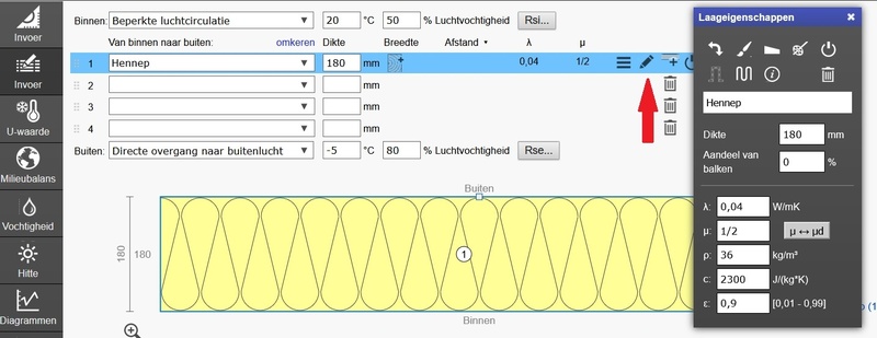

Weet iemand ook welke benaming ik moet hebben om isovlas in Ubakus in te voeren?
  • twain4me
  • Laatst online: 14:38
twain4me
BaBoK schreef op dinsdag 19 november 2024 @ 18:57:
Dankjewel voor de reactie.
ik gebruikte dan meestal gewoon hennep dat heeft in ubakus een lambda van 0.04 dat van isovlas is 0,038 heeft ook eenhoutachtige vezel etc. maar je kan ook een laag zelf aanpassen en gewoon de eigenschappen van isovlas invullen
Afbeeldingslocatie: https://tweakers.net/i/f0P7-bBePU17soikFVd7-o55ELo=/800x/filters:strip_icc():strip_exif()/f/image/zVJGtwSiSQWIJEbmSaKDWMwR.jpg?f=fotoalbum_large
[ Voor 32% gewijzigd door twain4me op 19-11-2024 19:24 ]

S.J.Onnie schreef op dinsdag 19 november 2024 @ 18:27:
Bedankt voor het meedenken. Dit zou toch de meest gangbare vorm van isolatie moeten bij renovatie vandaag de dag (van oude woningen ;) ).
Indien de damp open folie niet nodig is, dan scheelt dat inderdaad flink in de werkzaamheden. Deze haalde ik uit de YouTube filmpjes van Daan Kayser (voor wie die kent, leuk en leerzaam). Echter die gebruikt geen dampremmende laag. Dit zou kunnen komen omdat de aluzijde van PIR als dampremmend/dicht wordt gezien. Daarvan de naden vervolgens afplakken.
Jouw idee spreekt me zeker aan (met het overlappen van de PIR platen over de houtenconstructie)! De dimensie van de houtenconstructie dan 50mm breed en 70mm diep aanhouden? Echter de warme spouw van 2 cm. Dat lijkt me wat zuinig (?). Dat zou dan net genoeg ruimte laten voor 3/4” installatiebuis. Met inbouwdoos van 50mm zou ik dus +/-30mm moeten afwerken (iets meer vermoed ik). OSB 18mm en dan 12,5m gips? Had je dat zo in gedachten? :9

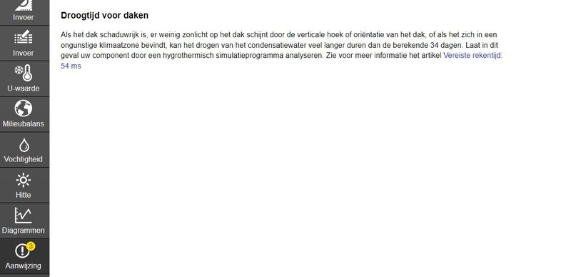

@Franciesco bedankt voor de feedback.
Met de feedback van je advies in deze post heb ik een laag verwijderd gezien ik geen ventilerende spouw heb.
Franciesco in "Isoleren 101: Van ijzige zolder tot Warm Welkom!"
Wel maak ik me nog zorgen om de aanwijzing gezien het platdak op de ochtend na, altijd in de schaduw van het huis staat..
Afbeeldingslocatie: https://tweakers.net/i/cG8ctXJFlFTStQB0zr1DSy3Bzf8=/800x/filters:strip_icc():strip_exif()/f/image/lQaR8PA1rhHkkcEEeuHO7RwO.jpg?f=fotoalbum_large
Afbeeldingslocatie: https://tweakers.net/i/HYWDCMT8BUVEvy5YOtqTLwCSMHU=/800x/filters:strip_icc():strip_exif()/f/image/uC3yBVhlcmUTcwc1sAqltFvy.jpg?f=fotoalbum_large

  • Laurences
  • Registratie: Augustus 2016
  • Laatst online: 14:53
S.J.Onnie schreef op dinsdag 19 november 2024 @ 19:51:
Die 2 cm kun je natuurlijk nog wat oprekken als je dat wil. Ik ga bij mijn renovatie uit van 20 mm luchtspouw aan de warme kant en dan een OSB plaat van 12 mm en 12,5mm gips. Ik gebruik namelijk minder diepe inbouwdozen. Die zijn in Duitsland (waar mijn project staat) eenvoudig te verkrijgen. Ik weet 99,9% zeker dat je ook in Nederland minder diepe inbouwdozen kunt kopen. Het voordeel van 50 mm luchtspouw is dat je ruimte genoeg hebt in de spouw. Het nadeel is dat je minder ruimte hebt in je woning. It' s up to you :)
Duidelijk! En die elektra dan in flexbuizen achter je OSB en na het plaatsen van gips gaten boren en de inbouwdozen installeren (en de flexibele buis achter je OSB vissen)? :)

Laurences schreef op dinsdag 19 november 2024 @ 21:29:
Genau ;) Hoewel ik verwacht starre buis te gebruiken. Dat puzzel ik nog wel uit ;)

  • Franciesco
BaBoK schreef op dinsdag 19 november 2024 @ 19:44:
Heb je in Ubakus wel het ‘gearceerde’ dak gekozen? Die houdt al rekening met een dak dat vooral schaduw heeft. Daarnaast heb je waarschijnlijk wel de nodige speling aangezien je de klimaatinstelling op -5 graden hebt staan. De condensatie cijfers worden over die (gemiddelde) temperatuur gedurende 3 maanden gerekend.
Onderstaand nog de waardes die ik in Ubakus gebruikt voor Isovlas PL. Deze zijn net iets anders dan hennep.
Afbeeldingslocatie: https://tweakers.net/i/B-lgYgxFi4iV5tcVPGBp4Oq-Wt0=/fit-in/4000x4000/filters:no_upscale():strip_exif()/f/image/GXHVmg4rZclyXRFbGEMwovzd.png?f=user_large

Over de folie plaats ik een regelwerk van 22x69mm en hierop komt dan uiteindelijk mijn Gipskartonplaat van 12,5mm.
Door de volledige diepte van de gordingen te gebruiken en de folie + het regelwerk OP de gordingen te plaatsen benut ik de maximale isolatie-opties en de maximale vochtbestrijding. In eerste instantie wou ik wat ruimte besparen door een regelwerk te maken tussen de gordingen. Maar dit leek mij bijzonder veel extra werk voor weinig netto ruimte-winst.
Isolatieplan voor de buitenmuren
Dit puntje betreft voor mij extra hulp en wellicht goede opmerkingen van jullie uit. Ik heb hier namelijk reeds allerlei zaken voor uitgeprobeerd die helaas niet werkte. Ik zal de situatie even schetsen:
Het pand is uit 1924 en heeft een steense muur met oud metselwerk van 300mm zonder spouw. Binnen Ubakus heb ik de bestaande muur opgebouwd:
Afbeeldingslocatie: https://tweakers.net/i/2uZImmHr3U6uOo0m8Zns44X0qIE=/800x/filters:strip_exif()/f/image/BfPitzjNVNkt1EdLYD3md3Ab.png?f=fotoalbum_large
Zoals jullie zien geeft Ubakus niet direct vochtproblemen. Ik had via een kennis een aantal goedkope Kingspan TR26 platen van 60mm kunnen overnemen en heb deze rechtstreeks op de muur geplakt met PUR-lijm. Hiervoor zette ik dan een metalstud-wand met een gipsplaat, ook puur omdat ik deze materialen nog over had vanuit een andere verbouwing. Het leek mij in eerste instantie een goed idee, ook omdat Ubakus hier niet direct negatief over was:
Afbeeldingslocatie: https://tweakers.net/i/Npx2mllArgOrakc4xGuenkY-AZM=/800x/filters:strip_exif()/f/image/5aPPXy8fjmYQifmWD6Sqmh2C.png?f=fotoalbum_large
In de avonduren nadat mijn kleine kids naar bed gebracht waren heb ik de muur dan ook zoals bovenstaand plan geisoleerd. Na heel wat vervelende hoeken en lastig te bereiken plekjes had ik de muur redelijk staan. Vanwege de drukte met de kids en de komende sinterklaas heb ik twee weken niet verder kunnen klussen en bleef de zolder onverwarmd achter. De muur was overigens af.
Gisteren bekroop mij het gevoel dat ik wellicht beter en makkelijker eerst het dak kon isoleren en daarna pas de buitenmuur. Dit omdat ik dan zeker wist dat de klimaatfolie dan goed aangesloten zat op de huidige buitenmuur omdat ik koste wat kost vochtproblemen wil voorkomen.
Vandaag heb ik dan ook de stoute schoenen aangetrokken en heb ik een deel van de voorzetwand weer terug afgebroken. Tot mijn grote verbazing zag ik echter dat achter de PIR-isolatie enorm veel vocht was opgehoopt. De hele wand was nat en op sommige plekken zat er zelfs wat schimmel. Het kan natuurlijk zijn dat de manier waarop ik de PIR-platen heb verbonden niet goed zat of dat er toch nog veel vocht in de buitenmuur en dat dit er niet meer uit kon.
Afbeeldingslocatie: https://tweakers.net/i/ziM9qM6Ys3j4xw9QHEodUM0t0mc=/800x/filters:strip_icc():strip_exif()/f/image/doaSxpdlfmEKFlwLClODLuJu.jpg?f=fotoalbum_large
De roze vlekken zijn restanten Soudal PIR-lijm. De blauwe vlekken zijn restanten Soudal Isolatiefoam, deze heb ik toegepast op lastig te isoleren/bereiken plekken.
Afbeeldingslocatie: https://tweakers.net/i/38roD6LNCxz3IYmZ3hLE_ub22ZI=/800x/filters:strip_icc():strip_exif()/f/image/dtWL3RajbKEfd2Xzt9BwnEZ4.jpg?f=fotoalbum_large
De gebruikte Kingspan TR26 dakplaten van 60mm dik, ze zien er zo slecht uit omdat ik ze van de muur heb getrokken.
Afbeeldingslocatie: https://tweakers.net/i/xwWGlLuTty2XDxwEpQv1I-dUqVk=/x800/filters:strip_icc():strip_exif()/f/image/FPpxG0qnQC7iTnXYZKnVWk6H.jpg?f=fotoalbum_large
Natte en vochtige muur. Ook zie je de zwarte spikkeltjes van startende schimmel.
Afbeeldingslocatie: https://tweakers.net/i/lKnrgK3DkLgmHzUoVkqvtKc1m9Y=/800x/filters:strip_icc():strip_exif()/f/image/Wuo9QbSuCD87ruLErmt7wMgX.jpg?f=fotoalbum_large
Een klein overzicht van de te isoleren zolder, genomen maatregel en aangetroffen vocht achter de PIR-platen. De foto is uiteraard genomen nadat ik de muur half heb afgebroken

Ik denk nu aan de onderstaande opbouw waarbij ik glaswol combineer met een houten framewerk en hierop gipsplaten:
Afbeeldingslocatie: https://tweakers.net/i/toLjmsSQXYdRFuA-pmksbvDEOFM=/800x/filters:strip_exif()/f/image/EneMkr0Yt0wB3KDNNIaOamvx.png?f=fotoalbum_large
Zoals wellicht verwacht krijg ik volgens Ubakus veel vochtproblemen. Wanneer ik een klimaatfolie toepas veranderd de hele situatie:
Afbeeldingslocatie: https://tweakers.net/i/pMzZZRNPcPMV621XSvGyG_NbGzU=/800x/filters:strip_exif()/f/image/7ZIeh69Il0XbN61dMuzJhla1.png?f=fotoalbum_large
Kunnen jullie eens met mijn mee denken:
  • Is mijn nieuw plan correct? Dus eerst het dak tussen de gordingen isoleren, afdekken met klimaatfolie, regelwerk plaatsen en de gipsplaten monteren en DAARNA pas de muur?

@Steemsmij wat voor buitengevel heb je? Is dat alleen metselwerk of is het wellicht dampdicht geverfd? Dat laatste zou de vochtproblemen kunnen verklaren.
Zelf zou ik bij een voorzetwand icm een steensmuur overigens wel een luchtspouw (ca 2cm) toepassen aan de koude kant. Daarnaast is het impregenren van de gevel (indien het alleen metselwerk betreft) vaak een goed idee om vochtdoorslag te voorkomen. Die impregnatie zorgt voor een zekere mate van waterkering terwijl het wel dampopen blijft.
Wat betreft volgorde: op zich kun je prima zowel de gevel als het dak tegelijkertijd doen. En als je voor beide een klimaatfolie gebruikt, kun je deze folie laten doorlopen over de wanden.
Wel belangrijk: als de boel nu vochtig is moet dit eerst drogen voordat je gaat isoleren. Wat dat betreft is de winter geen ideale tijd om te isoleren. Want ook nadat het isolatiemateriaal is aangebracht moet de dampremming (klimaatfolie in jouw geval) vlot daarna aangebracht worden om te voorkomen dat vocht in de tussentijd het isolatiemateriaal is binnengekomen en neerslaat op de achterliggende constructie.
Is er trouwens een reden dat je voor glaswol 040 gekozen hebt? Er is immers ook het beter isolerende 032.

Franciesco schreef op woensdag 20 november 2024 @ 17:43:
Ik heb inderdaad een steense muur die dampdicht geverfd lijkt te zijn. Onder aan het maaiveld, net boven de bestrating van de gemeente kan ik de verf er zelfs met mijn handen van af krabben. Zie foto (net boven maaiveld genomen):
Afbeeldingslocatie: https://tweakers.net/i/O-AOMcCOm5VYvJt8MbXdvqDt308=/x800/filters:strip_icc():strip_exif()/f/image/96tpzmqTWehG0kk2Bga1jjXi.jpg?f=fotoalbum_large
Mijn bouwfysische kennis is niet voldoende onderlegd om dit volledig te begrijpen maar mijn gevoel is dat je de ongeventileerde luchtspouw dan dus creeert om zo vochtdoorslag van de potentieel vochtige muur naar het isolatiemateriaal wilt voorkomen? Ik heb dit vaker gelezen in dit topic; toen betrof het vaak de buitenmuur aan de begane grond waarbij soms geadviseerd werd om stootvoegen te creeeren bij een steense muur en bovengenoemde isolatieoptie met een gecreeerde spouw. Dit is echter een zolder en dat ga ik hier dan niet toepassen. Maar ondanks dat, is een luchtspouw toch beter dan?
Ja top! Ik ga eerst het dak doen, dan kan mijn isolatie aansluiten op de bestaande buitenmuur. Maar met eerder genoemde luchtspouw (zie je opmerking hier boven) kan ik dit dan weer niet doen. Dan moet ik wellicht toch eerst de muur doen met luchtspouw en daarna het plafond aan laten sluiten op de nieuwe voorzetwand?
Dat ben ik absoluut met je eens! Ik denk dat ik de plijsterlaag eens van de muur aan de binnenkant haal en de boel eens laat drogen.
Voor wat betreft de buitenkant (en dus off-topic) wat zou jij adviseren? De hele boel in het volgend voorjaar met de hogedruk schoon spuiten in de hoop zo veel mogelijk verf te verwijderen en daarna opnieuw verven met waterdichte, dampopen verf?
Ik ben me daar bewust van. Het is puur dat ik nog een behoorlijk aantal m2 over heb van glaswol 040 uit een vorig bouwprojectje. Dat kan ik best opmaken naar mijn mening. Ik zal het verschil in Rd-waarde eens goed bekijken en me afwegen of het dat waard is. Indien het toch significant is dan kan ik de 040-glaswol nog altijd gebruiken voor een later project: isolatie van de houten tussenvloer van de verschillende verdiepingen.

  • Verstapel
  • Registratie: Oktober 2024
  • Laatst online: 05-01 15:43
Voor de isolatie van mijn zolder wil ik eerst een laag pavacoustic houtvezelplaat en daar direct overheen een laag PIR. De pavacoustic is ter geluidsisolatie en zou dan de spouw tussen het dak en de PIR opvullen. Nu is pavacoustic alleen niet een typische houtvezelplaat (het heeft een massa van 230 kg/m3). Dus vraag ik me af of dit wel geschikt is als opvulling voor de spouw. Ik wilde in Ubakus kijken of dit zou werken, maar ik kom er daar niet uit. Ook lijkt pavacoustic nou net niet in hun database te staan. Ik heb het materiaal nu zelf toegevoegd met de gegevens die ik kon vinden. Is dit even betrouwbaar? En heb ik het zo juist ingevuld?
Afbeeldingslocatie: https://tweakers.net/i/hu7KgVfo9V1wMFQ1pZRuog8ofSI=/800x/filters:strip_exif()/f/image/9h99DGxQsfwBfifzrWOorbWO.png?f=fotoalbum_large
Gaat het nog problemen opleveren dat ik de 'waterabsorptiecoëfficiënt Aw' niet in kan vullen?
Verder heb ik erg mijn best gedaan om Ubakus te doorgronden, maar kom ik er toch echt niet heel erg uit. Ik heb momenteel dit als opbouw, zou dat ongeveer kunnen kloppen? Het gaat om een oud huis met oude keramieke dakpannen. Van binnenuit kan ik tegen de planken aankijken. Ik neem aan dat dit het dakbeschot is? Ik weet alleen niet hoe ik zou moeten meten hoe dik die planken zijn en of ik dat momenteel goed heb ingevoerd. Ook is het me niet helemaal duidelijk of ik er nu goed aan heb gedaan nog een luchtlaag tussen het dakbeschot en de dakpannen toe te voegen?
Afbeeldingslocatie: https://tweakers.net/i/kXDCQGo-SH8jiFDTyOcAwsLnrk8=/800x/filters:strip_exif()/f/image/yXVArg4n2whBjcyty6GNitPh.png?f=fotoalbum_large

  • Franciesco
Steemsmij schreef op woensdag 20 november 2024 @ 19:50:
De (ongeventileerde) luchtspouw is om te voorkomen dat water wat door de steenlaag heen komt direct in aanraking komt met het isolatiemateriaal. De kans hierop is klein als de gevel geimpregneerd of op een andere manier waterkerend gemaakt is. Maar toch vind ik het een prettig idee voor wat extra zekerheid.
De kans op vochtdoorsag is ook afhankelijk van de orientatie: staat de gevel vaak vol in de wind en regen dan zal dat sneller gebeuren dan een beschutte gevel.
Wanneer de gevel dampopen is, dan kan vocht(doorslag) ook weer verdampen richting buiten.
Ook bij het eerst isoleren van het dak zou je die luchtspouw kunnen maken waar het dak overgaat naar de gevel. Eventueel kun je luchtspouw over de dikte van de dakisolatie ook overslaan aangezien dit waarschijnlijk direct onder de dakrand zit en de kans op vochtdoorslag daar (nog) kleiner is?
Maar eerst de gevel en dan het dak kan natuurlijk ook. Waarschijnlijk kun je ter plaatse zelf het beste inschatten wat het meest handige is.
Controller ook de overgang van gevels naar dak voordat je aan de slag gaat: is deze goed wind- en waterdicht?
Als het lukt om de verflaag te verwijderen en dus toch in niet al te beste staat is, dan zou ik dat zeker doen ja. En daarna dan inderdaad opnieuw verfen waarbij het vaststaat dat het nieuw te gebruiken materiaal dampopen is.

Lange intro, maar nu is mijn vraag: zal ik de platen laten zitten of verwijderen? En zal ik er nog iets anders voor in de plaats moeten doen alvorens steenwol/houtvezel (moet nog een knoop doorhakken) er tegen aan te zetten?
Hier onder iig een aantal foto’s van de huidige situatie. Hoe dan ook, ik hoor het graag en ben benieuwd naar jullie mening!
Afbeeldingslocatie: https://tweakers.net/i/Nt5i92O91umHE9CQfUQ6qhSPx_4=/x800/filters:strip_icc():strip_exif()/f/image/eLkzqfabMY5zpGND7cIklFK1.jpg?f=fotoalbum_large
Afbeeldingslocatie: https://tweakers.net/i/OLg-HYII-AudPE2bX9xNAdprJL8=/800x/filters:strip_icc():strip_exif()/f/image/zdhVOOKeBxd9xEIjd8nMUFTd.jpg?f=fotoalbum_large
Afbeeldingslocatie: https://tweakers.net/i/S5GKxUSyEz5CLJ-RTIMVskB5c28=/800x/filters:strip_icc():strip_exif()/f/image/fcOZN9RrpZdGh4dvqC13Oho9.jpg?f=fotoalbum_large
  • S.J.Onnie
  • Laatst online: 16:08
NinjaNina schreef op donderdag 21 november 2024 @ 13:19:
Verwijderen! Want nu weet je niet wat er achter zit. Misschien is het dakbeschot daar wel beschadigd of rot. En die platen voegen niets toe voor je isolatie. Maakt het alleen maar ingewikkelder.
  • jvlagsma
  • Laatst online: 16:18
Is dat asbest? Ik heb zo'n zelfde situatie onderhanden bij familie. Ik neig ernaar om het voorzichtig zelf weg te halen maar ben ook benieuwd wat anderen hier er van vinden.
  • NinjaNina
  • Laatst online: 04-12-2024
S.J.Onnie schreef op donderdag 21 november 2024 @ 13:25:
Aii… Daar was ik al bang voor… Maar wel heel fijn om daar nu duidelijkheid in te hebben, dankjewel!
jvlagsma schreef op donderdag 21 november 2024 @ 13:47:
Oh chips, daar had ik niet eens bij stil gestaan! Nu inderdaad wel benieuwd wat andere mensen denken. Is er iets waarnaar ik kan kijken om te zien of het asbest is?

  • S.J.Onnie
NinjaNina schreef op donderdag 21 november 2024 @ 13:51:
Als je de leeftijd van het materiaal kunt herleiden, kun je al een inschatting maken. Een detailfoto kan helpen. Liefst van de kopse kant van het materiaal of bij het raampje.
En asbest is niet fijn maar de wereld vergaat niet meteen als dat het wel is, hoor.
  • TheBull
  • Laatst online: 02-09 20:28
Wil je een beetje meer zekerheid of het wel of geen asbest is, dan kan je dat veilig testen:
https://pwra.nl/testpakket-asbest
En als het kleine plaatjes zijn, dan kan je het zelf voorzichtig weg halen, het is namelijk niet zo veel. Bij de gemeente kan je een zak hiervoor krijgen en daar gratis inleveren. Je krijgt ook instructies hoe veilig er mee om te gaan.
Dus geen paniek.
Ik woon in een 1958 huis, met asbest dakbeschot. Het verwijderen hiervan is een dure aangelegenheid. Verwijderen en isoleren: 62.000 euro. Vooralsnog laten we het zitten, eerst even sparen.
  • ZonnigY
  • Registratie: Mei 2022
  • Laatst online: 09:54
Ik dacht gelijk 'asbest?' bij het zien van de foto...
TheBull schreef op donderdag 21 november 2024 @ 14:54:
Dus geen paniek.
Geen paniek en 62000 in een post :+

  • NinjaNina
Nou voorzichtig een stukje gebroken en gelukkig een meevaller: het blijkt triplex te zijn;)
  • Trilliwilli
  • Registratie: September 2018
  • Laatst online: 15:54
Eén van de mooie eigenschappen van asbest is dat het zowel chemisch als biologisch resistent is, naast de brandwerendheid.
Jammer dat het zo slecht voor je longen is want het was lekker goedkoop.
Maar de schimmel verraadt eigenlijk al deels dat het geen asbest is, dat is namelijk ook vochtresistent. Maar je hebt al geconstateerd dat het om triplex gaat. Weghalen dus en voor je gaat isoleren zeker zijn dat er geen vocht door dat dakbeschot naar binnen lekt.
De bewering over asbest is hier een algemene aanname, ben je niet zeker, dan altijd testen!
[ Voor 10% gewijzigd door Trilliwilli op 21-11-2024 15:53 ]

  • Jemi
  • Laatst online: 13:52
Beste mede-tweaker,
Vorig jaar heb ik onze zolder geïsoleerd in de hoop het wooncomfort op de 1e verdieping te verbeteren. Ik had toen gekozen om de zolder aan te pakken omdat de plafonds van de slaapkamers voorlopig niet gesloopt gaan worden om die te isoleren.
Het probleem is dat het op de slaapkamers nog steeds vrij koud blijft. Nu denk ik eraan om toch maar de plafonds van de slaapkamers te isoleren, maar dat wil ik doen door de vloer van de zolder open te maken en isolatiemateriaal tussen de balken te stoppen. Folie toepassen is helaas geen optie, anders moet ik alsnog de plafonds slopen, en dat wil ik vermijden.
Ik heb een berekening gemaakt op Ubakus, en daar lijkt het goed uit te komen. Maar ik vraag me af of ik wel alles goed heb ingevuld. Het gaat om een zolder zonder ramen of ventilatie, die alleen als opslag wordt gebruikt. Ik verwacht dat de temperatuur daar na isolatie rond de 10 graden blijft (nu is het vaak rond de 15 graden omdat de warmte van de slaapkamers erheen stijgt). En hoe zit het met de badkamer?. Kan iemand bevestigen of dit klopt? En heeft iemand misschien nog tips over het isoleren van de plafonds via de zoldervloer?
Alvast bedankt!
Afbeeldingslocatie: https://i.ibb.co/HxdB6XX/Untitled.png
  • Franciesco
@Jemi bij zowel een geisoleerd dak als een geisoleerd plafond/vloer hoef je normaal gesproken geen dampremmende folie aan de warme kant van de vloer te plaatsen. Door het relatief geringe verschil in temperatuur is de kans op condensatie klein.
Voor de badkamer is adequate afzuiging wel van belang. Is die er?
De resultaten van de Ubakus simulatie zijn overigens niet te zien in het screenshot.
  • larsjeh
  • Registratie: Oktober 2008
  • Laatst online: 01-09 21:43
Ook wij zijn druk bezig om ons huis te isoleren. Nu lopen we echter tegen een stuk muur op onze zolder aan waar ik toch wat twijfels bij heb.
Het plan is om dit stuk muur te isoleren met 12cm PIR. Het gaat om een oud huis (steens muren, 1915). Aan de buitenkant hangen van deze muur hangen de boeidelen en soort gemetseld sierrandje. Zie ook de foto van de gevel en de Ubakus berekening hieronder.
Afbeeldingslocatie: https://tweakers.net/i/F9_-aFOXdJiIVVQwmVqdwd3c-dU=/800x/filters:strip_icc():strip_exif()/f/image/Rj7EuEcrdbn5GUOIugWrmAMb.jpg?f=fotoalbum_large
Afbeeldingslocatie: https://tweakers.net/i/dDbocsodNrfjabmfOmal5J9NpcE=/800x/filters:strip_exif()/f/image/uy4bImPlDvR5XfHhnMB68Olu.png?f=fotoalbum_large
Ik twijfel echter over de houten balken die op de gevel zijn opgelegd, en waar ik vermoed de boeidelen aan bevestigd zijn. Ook rusten er twee spanten in de hoeken op de gevel. Op dit moment zitten er vrij forse gaten in de gevel die we sowieso willen dichten voor het isoleren. Hier heb ik tijdelijk even wat glaswol ingepropt tegen de tocht zoals op de foto te zien is. Vanzelfsprekend verwijderen we het houten rachelwerk voordat we zouden gaan isoleren.
  • Is er een manier om de opgelegde balken ook in Ubakus te modelleren?
  • Door de grote gaten in de gevel heb ik nu in Ubakus een 'sterk geventileerde luchtlage' aangeklikt. Klopt dit?
  • We zijn bang dat we mogelijk vocht opsluiten in de constructie met rot van de balken en de muurplaat tot gevolg. Is dit een terechte angst en zo ja, wat zouden we kunnen doen om dit te voorkomen?
  • Er lijkt ook een soort stucwerk op deze muur te zitten. Zou dit dampdicht kunnen zijn? Is er een manier om dit goed te testen?

  • No Hands
  • Laatst online: 15:40
larsjeh schreef op vrijdag 22 november 2024 @ 11:38:
Ik heb toevallig gisteren een onderzoek van de Rijksdienst voor Cultureel Erfgoed zitten kijken over dit onderwerp. Zij raden aan: zorg dat je isolatie luchtdicht op je balk/hout aansluit, dus afplakken met luchtdicht tape. Zorg er daarnaast voor dat er rondom je balkkop geen lucht kan bewegen, dus eventueel ruimte tussen je balk en het metselwerk dichten met een pluk schapenwol oid. Het meeste van invloed is vochtdoorslag van buitenaf dus geven ze aan dat hydrofoberen van je gevel verstandig is.
Alleen op monumenten vinden ze dit zelf weer niet toegestaan, maar jouwe is geen monument?

ik ben op jullie advies toch aan het rekenen gegaan voor het platte dak (koud geisoleerd) van mijn nieuw te bouwen werkplaatsje.
(ik ga wel een beetje stoken, maar binnen 20 graden bij buiten -5 is overdreven. Zal eerder 10-15gr zijn)
Nog drie vragen;
- Is een groen dak belangrijk om toe te voegen aan de berekening?Ik heb nu verdichte beplanting gekozen, maar weet niet of dat realistisch is.
- Wat betekenen de droogtijd & droogreserve. Dit zijn 'nices to haves' lijkt me maar niet kritisch of iets gaat rotten?
- Ik overweeg evt glaswol van 180 of 190mm te gebruiken om mezelf zo wat ruimte te geven om te werken tussen de balken. Dit krijg ik echter niet goed gemodelleerd (de dakbalk schuift dan door mijn OSB/bitumen heen). Dit lijkt me qua vocht niet kritisch in realiteit, toch qua verschil in de uitkomst (de berekening doet wel raar namelijk)?

Daar voelde ik flinke trek met westenwind tussen de zoldervloer en het plafond (andere kant van het dak). Ik vermoed dat de wind tussen de constructie van de overstek/ muurplaat doorkomt.
Over een breedte van 1,40 heb ik glaswol met een stok liggen proppen daar waar het plafond boven de trap bleef zitten.
In het nieuwe jaar de houten afwerkplaatjes tussen de balkjes van de overstek maar eens verwijderen en dampopenfolie vastzetten. Het is natuurlijk zonde als je het dak isoleert terwijl vervolgens de wind eronderdoor kan blazen :+
Dit dus:
