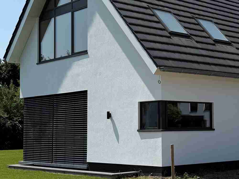

backupdevice schreef op maandag 30 juni 2025 @ 10:50:
Wat is de orientatie van de rest van de ramen? En afmetingen?
Dit is pal zuid en veel glas. Even een foto waarbij de buitenjaloezieën opgetrokken zijn.

Conrado schreef op maandag 30 juni 2025 @ 12:17:
Thx. Wij krijgen veel glas op west en noord west . Ook met Screens beneden en jaloezien boven. Ook Vloerkoeling dua was ff benieuwd hoe dat bij jou was
Heb je toevallig ook een foto met die postbus raam aan de andere kant. Wij krijgen dezelfde kozijnen en een hoek in het kozijn :)

backupdevice schreef op maandag 30 juni 2025 @ 14:05:
Sorry, maar ik heb even geen idee wat je bedoeld....?
Mijn huis is slimmer dan ik...
  • backupdevice
  • Laatst online: 23:37
backupdevice
No Risk , Full Push
Conrado schreef op maandag 30 juni 2025 @ 15:20:
rechterkant van die foto laat een half hoog raam zien. Heb je daar een foto van?

backupdevice schreef op maandag 30 juni 2025 @ 15:22:
Bedoel je dit hoekraam...?

Yes thx . Mooi huis man!
  • Conrado
  • Laatst online: 22:20
Dank je wel :)
Nog ter info. Het raam heeft geen dragende functie. We hebben een 'gat' gemetseld en een L-profiel gelast dat in de verdiepingsvloer verankerd is om de stenen boven het gat te dragen...
