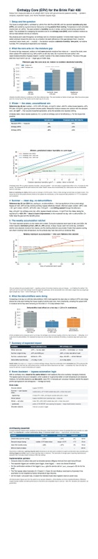

Ik heb een vraag over enthalpiewisselaars. Het is duidelijk dat hij in de winter de luchtvochtigheid in huis verhoogd, maar wat doet deze in de zomer? Mogelijk dat het al eerder in dit topic behandeld is?
Ik zou zeggen dat de uitwisseling afhankelijk is van de partiaaldruk van het water aan toe- en afvoerzijde. In de winter is de absolute vochtigheid in huis hoger dan buiten, dus het is duidelijk dat water van de afblaas aan de inblaas wordt afgegeven. Ik zou verwachten dat in de zomer de werking hetzelfde is, mits er geen ontvochtiging in huis plaats vind (bv door airco of andere ontvochtigers). Hierdoor zou de luchtvochtigheid in huis in de zomer hoger worden met een enthalpiewisselaar (met name met vloerkoeling)?
Alleen als er in huis wel actief ontvochtigd (waardoor de partiaalspanning van het water binnen onder de partiaalspanning buiten komt) wordt, dan helpt de enthalpiewisselaar het effect te versterken?
Kan iemand dit bevestigen? Ik vind er niets over op websites van leveranciers. Die melden alleen het positieve effect in de winter.

Dat ziet er inderdaad niet verkeerd uit in de zomer. Maar ik mis nog wat context daar. De ene zomer is de andere niet, en ik weet niet of Andrehj nog gebruik maakt van een andere ontvochtiger in de zomer (bv airco).
@Andrehj Kun jij je situatie toelichten? En hoe was het in 2024?
Wij hebben een Zehnder Q450 met een gewone wisselaar. Ik ben er van overtuigd dat het in de winter helpt, maar ik twijfel over de zomer. We hebben een goed geïsoleerd huis, maar alleen vloerkoeling.
Nibe S2125-12, SMO S40, vrijstaande woning 190 m2 vloerverwarming (1973, gerenoveerd 2023), Zehnder Q450, 28 zonnepanelen O/W met veel schaduw, Enphase IQ8/IQ8+ micro-omvormers
  • Andrehj
@cgms
Uiteraard kun je in de zomer, als het buiten warmer is dan binnen en je bovendien in je woning nog vocht produceert, het binnen alleen maar droger krijgen door actief te ontvochtigen. Dat werkt het best met een airco, en dat doen wij dan ook.
Het voordeel van enthalpiewisselaar is dan dat je die droge lucht binnen houdt (en de vochtige lucht buiten).
Zonder enthalpiewisselaar werken airco (ontvochtigt) en ventilatiesysteem (brengt nieuwe vochtige lucht naar binnen) elkaar tegen.

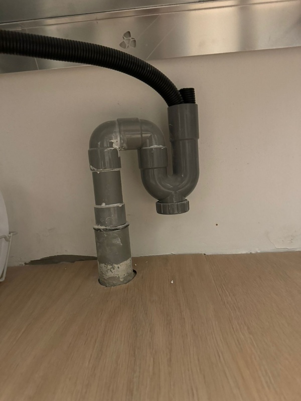

Moet je de afvoer afdoppen? Vooral als de situatie is dat je in de zomer weer de normale wisselaar er in wilt hebben..
  • Andrehj
ChrisM schreef op dinsdag 11 maart 2025 @ 17:18:
Hangt van je afvoer af. Als er (zoals dat hoort) een droogsifon zit, dan kun je die gewoon laten zitten.

@saturn21 wat is het artikel nummer van jouw enphaltie wisselaar? Ik wil ook 'upgraden'. Ik heb ook een E400.
Edit: zie dat het erg eenvoudig is. Wel twijfel over het voordeel wat je behaalt om deze in de E400 te plaatsen aangezien dit een 'dom' apparaat is.
Een E heeft geen active vochtsensor en kan dus ook niet regelen op basis van vocht terugwinning.
Bij een E is de passieve werking van een enthalpiewisselaar wel werkzaam. Het basisprincipe is immers gebaseerd op vocht terugwinning, maar de unit kan geen luchtstromen beïnvloeden, bypass openen, op- of aftoeren op basis van vochtmetingen in de luchtstormen. Daarom is werking PASSIEF in de E.
Zijn er ervaringen met de passieve E variant in zomer en winter?

  • ChrisM
  • Laatst online: 17:23
Tenzij je zo'n droog-sifon hebt, toch? Dan mag je die laten zitten.
Zoiets als deze: Afbeeldingslocatie: https://www.elektramat.nl/media/catalog/product/4/0/401325639-jpeg.png

ChrisM schreef op zondag 28 december 2025 @ 21:17:Tenzij je zo'n droog-sifon hebt, toch? Dan mag je die laten zitten. Zoiets als deze: [Afbeelding]
Die heb ik m.i.
Om van WW te wisselen moet ik eea in het installatiemenu aanpassen. Is daar een standaard wachtwoord voor?

gaz
Ik heb deze report met Claude gemaakt op basis van mijn eigen data over de jaren. Ik overweegt ook een enthalpie wisselaar te kopen en ben zelf overtuigd. Maa ik ben benieuwd of jullie ook mee eens is met de info in the samenvatten?
Afbeeldingslocatie: https://tweakers.net/i/KfSDIhH2wwEX10KfUSV8V102w6w=/x800/filters:strip_icc():strip_exif()/f/image/Sx1ZcI9wedKB8FHzEjYD0c8A.jpg?f=fotoalbum_large
  • bensss
  • Registratie: September 2020
  • Laatst online: 22:46
gaz schreef op zaterdag 4 juli 2026 @ 11:30:
Misschien eerst even een stapje terug doen.
Begrijp je zelf de output van Claude? Is er iets specifieks waar je iets over wilt weten waar Claude geen antwoord op geeft?
Ik vermoed dat het merendeel van de tweakers niet de tijd heeft om te ontrafelen wat Claude jou voorschoteld. De originele vraag die je aan Claude hebt gesteld ontbreekt zelfs in je post.

gaz
het was een hele lange "chat". Ja, volgens mij begijpt ik het maar ik vind het moeilijk om het te bevestigen met de supplier (brink). het is ~2000 euro voor de enthalpiewisselaar dus niet een makkelijk besluit. Het moet de geld waard zijn. Mijn zorg is hoe het werkt in zomer want daar is weinig informatie. Ik he door deze forum gelezen en tot de conclusie gekomen dat het helpt met pieken en dalen en grootendeels houd de vocht binnen of buiten als de bypas dicht is. het is niet 100% effectief maar redelijk effectief terwijl de "normale" wisselaar helemaal 'niets' doet ivm vocht. mijn tweede conclusie is dat ik moet wel de bypass goed automatiseren ivm vocht management want he apparat (brink flair 400) doet het alleen op temperatuur en dat is een gemiste kans in mijn opinie. dus bij een normale wisselaar is de bypass een soort temperatuur 'lever' waar men kan spelen maar met een enthalpie wisselaar is de vocht samen met temperatuur een soort "lever" waar men kan spelen. als je het goed beheerst dan kan je best ver komen zonder dehumidification te gebruiken. voor het ergste period dan is dehumification nodig.
maar het blijf AI dus men moet ook een beetje controleren of het klopt of niet.

gaz
@Paul C echt bedankt voor je reactie. Je update is precies wat ik wil lezen en zelf heeft Brink gevraagd zonder success. Idd het is niche maar voor mij is wooncomfort ook belangrijk. Ik vind het grappig dat ik veel tijd en geld hebben ingestoken en het temperatuur laag te houden (denk aan warmtepomp instellingen, buiten zonwering enz) en daan deze probleem creëren. ik had gehoopt dat ik het op kunnen lossen met een luchtontvochtiger maar het is echt een losing game tijdens de heatwaves.
En tuurlijk weet ik dat "your milage may vary" maar conceptueel is voor mij belangrijk.
@bensss terechte opmerking — ik had inderdaad de oorspronkelijke vraag en context erbij moeten zetten. Bij deze alsnog, zodat het rapport op zichzelf te beoordelen is.
De situatie: luchtdichte nieuwbouw (2021), Brink Flair 400 Plus met de standaard (sensibele) wisselaar, en een grondwater-warmtepomp die passieve vloerkoeling doet. Temperatuur is prima onder controle (21–23°C). Mijn probleem is puur vocht: 's winters te droog (waarschijnlijk zo droog dat het mijn vochtsensor via statische ontlading om zeep heeft geholpen — twee keer en ook lichaam klachten), en tijdens warme/vochtige periodes te klam.
Mijn vraag aan Claude was in feite: helpt een enthalpiewisselaar (ERV) tegen beide problemen, hoeveel precies voor mijn specifieke huis, en hoe automatiseer ik de bypass verstandig? Ik heb dat over meerdere gesprekken opgebouwd en onderbouwd met mijn eigen sensordata (Netatmo + Brink via Modbus in Home Assistant/Grafana) over meerdere schone dagen — zowel een koude winterdag als meerdere warme zomerdagen, waaronder een met en zonder ontvochtiger zodat ik het effect kon isoleren.
Ik snap je scepsis over AI-output volledig — daarom is het juist waardevol dat @Paul C , die een vergelijkbaar huis met ERV heeft, de redenering en de schattingen bevestigt vanuit zijn eigen ervaring. Dat is precies de menselijke toets die zo'n rapport nodig heeft. Dus: ik gebruik Claude om het uit te rekenen en te structureren, maar de conclusie steunt op mijn eigen data én op iemand met de daadwerkelijke hardware.

Kan het natuurlijk toch niet laten... als je dan toch zelf gaat bouwen zijn er nog wel andere mogelijkheden zoals zelf op te bouwen units van RekuPex en enthalpiewisselaars van RecuTech, Zern Engineering en de al genoemde Airwoods en ook bijvoorbeeld het warmtewiel van Airwoords.
Warmtewiel van Airwoords
Ik voel aan mij water dat dit een rabbithole is met vele gangen...
